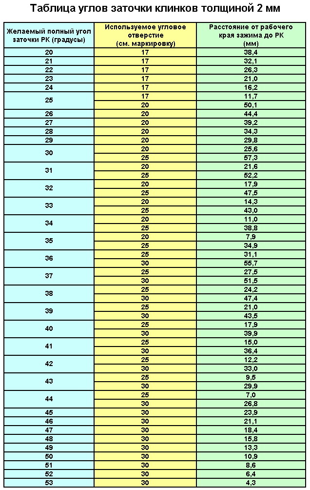

Данный вопрос обсуждался на примере Лански и мной были разработаны и вывешены в форуме таблицы определения велета РК клинка от края зажима Лански (с шагом 0,1 мм), в зависимости от толщины клинка (с шагом 1 мм) и требуемого угла заточки. Геометрия чистой воды... Так вот вылет Вам на глаз и не поймать-то.
Вопрос вообще зародился в несоответствии получаемых углов и обозначении углов у отверстий для спицы.
Выбрасывать Ваше изделие не следует, а просто нужно вооружиться штангельцыркулем и калькулятором. Можно так же Автокадом и Ексэлем. Просто имеется прямая зависисмость между указанными параметрами.
Ну а для простой идентичности угла заточки (не важно какого) с обеих сторон клинка (при его перестановках) необходимо просто проводить точные замеры вылета РК от зажимных губок и зажимать клинок точно в том же месте.
Будут сложности, пишите в личку. Помогу.

Например, для клинка толщиной 2 мм:
Таблица углов заточки клинков толщиной 2 мм.jpg [ 149.81 КБ | Просмотров: 6743 ]

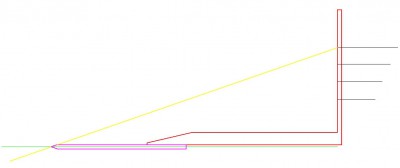

Эх, в руках бы повертеть... Так не въезжаю как это может быть.
Даже верится с трудом.
В данном рисунке если клинок "отзеркалить" по оси, то в треугольнике заточки ничего не изменится же...

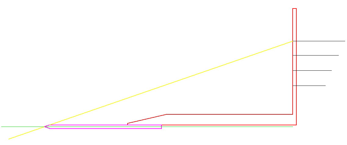

Балу - нарисовал просто один в один! Все почти так, только клинок со спусками и поэтому тупизна получается с параллельностью к плоскости держащей пластины.
