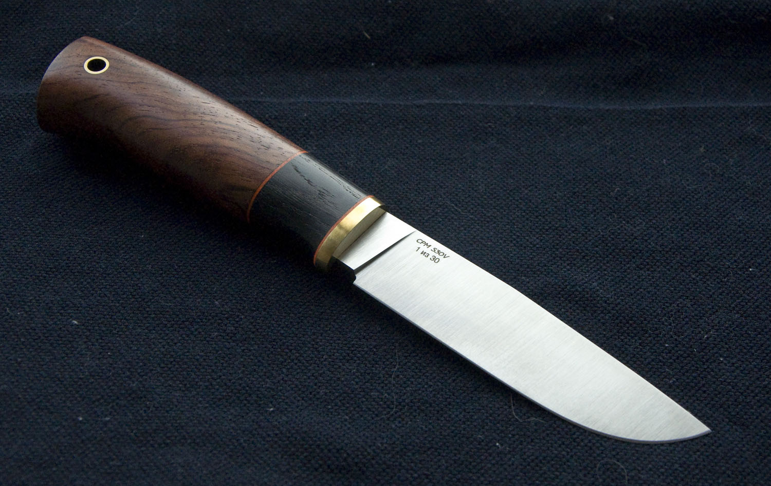

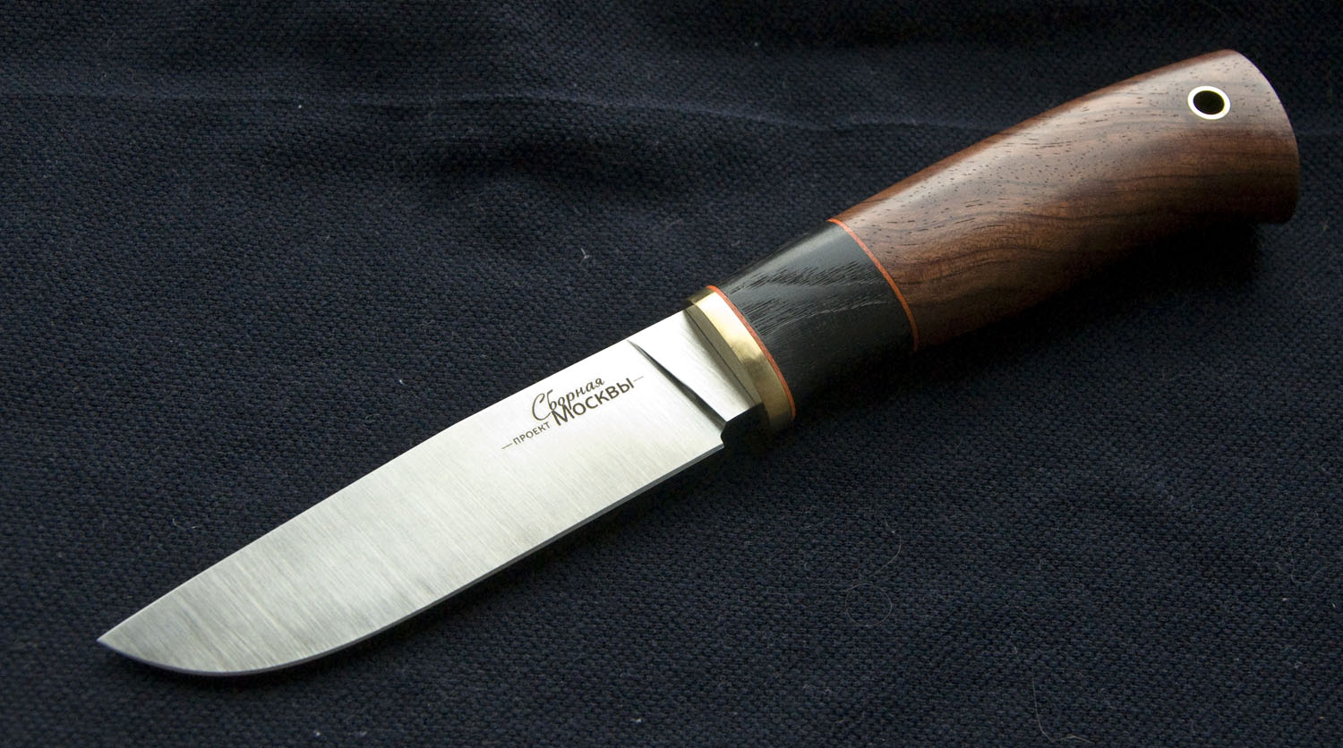

ТО и слесарка - СЛОН (Алан), рукоять - Асгард/РВС.
Длина клинка 120мм (+/- 1мм), прямой клин от обуха, твердость 60-61 HRc. Длина рукояти 120 мм. Толщина клинка - 4 мм. Спуски сведены в 0,5 - 0,6 мм.
Ножны - кожа, пенального типа, свободный подвес. Рукоять - кевазинго, мореный дуб, проставки - оранжевая микарта, больстер - латунь.
Нож великолепен. Рукоять для моей руки невероятно удобна (угадал по фото), геометрия клинка - для отличного реза. Вчера построгал тую, потом порезал помидоры, огурцы, мягкий хлеб. Что интересно, при обухе 4 мм огурец не раскалывается, а нормально разрезается - виват геометрии!

Нож замечательный. Андрей, вопросик - дуб натурально мореный, вылежавший под водой много лет (как у ДД) или искусственно , как бы сказать, заморенный (есть технологии быстрого морения)?

Красота! Просится в руку (прям с фотографии) :lol:
А ножны? :?:
 Заголовок сообщения: Re: Нож "Кузьмич"
СообщениеДобавлено: Вт май 25, 2010 17:08
Шмель писал(а):
А ножны? :?:
Черная кожа, свободный подвес.

А какова ширина клинка?
Да. Поэтому идет только на склюзивы :)
в банку с аммиаком подвешивается заготовка рукоятки ножа из дуба..на сутки примерно

Я про этот морёный дуб на Клинке рассказывал. Мы призовой нож делали,там рукоять целиком из дуба. Класс. Светится как эбонит. Добыт и привезён мной лично год назад из Мещерского заповедника. Так сказать экологически чистый продукт :) . Я на эти дубы с детства насмотрелся. Они лежат на берегах Оки,иногда как очень неприглядные коряги. В прошлом году я был там на рыбалке. Взял бензуху,напилил чурбаков,набатонил черновых заготовок. За год правильной сушки они "подошли". Если в этом году снова туда поеду,надо будет ещё запастись. P.S. А банку с аммиаком оставьте себе...

Пардон, невнимательно читаю. 28-29 мм.
СообщениеДобавлено: Чт май 27, 2010 9:18
Измерил наконец-то. В самой широкой части (где небольшой горбик на обухе) - 28,3 мм.

СPM S30V - это сильно, но на туристическом ноже, я бы предпочёл что нить по проще, что без алмазов точится. Длина клинка 120 мм мне нравится, но вот ширина и толщина...хотя со спусками от обуха такая толщина вполне оправдана, да и клинок свели на пол мм...пойдёт, но ширина. Блин, такое впечатление, что те кто проектирует ножи, давным давно не строгал деревяшки. Ребят, ну это не турист, это кухонник какой то, чес слово. Хотя, если ехать на природу на автомобиле, с палаткой, спальником и всеми удобствами, то да, ножу только и остаётся, что продукты резать. Тогда пойдёт. Длина рукояти 120 мм - это мне нравится, но вот отверстие под темляк на кой, мы же решили, что это полевой кухонник. Опять же рукоять двухцветная. Вся коричневая и маленькая проставка у клинка чёрная. Что за мода такая, проставка у клинка. Почему не на конце рукояти или в середине? Не понимаю. Ну и конечно чёйл. Без коментариев.
Я буду нескромен, но процитирую более другое :) мнение. Андрей Taledo:
Отдельный респект "Асгарду" за великолепную эргономику "Кузмичей". При внешней простоте форм, рукоятки выверены до совершенства, что особенно чувствуется при продолжительном силовом резе. Можно смело утверждать, что в юзе эта модель на порядки круче, чем на вид. Соотношение длины, ширины и общего дизайна клинка идеальны для универсального полевого ножа.
