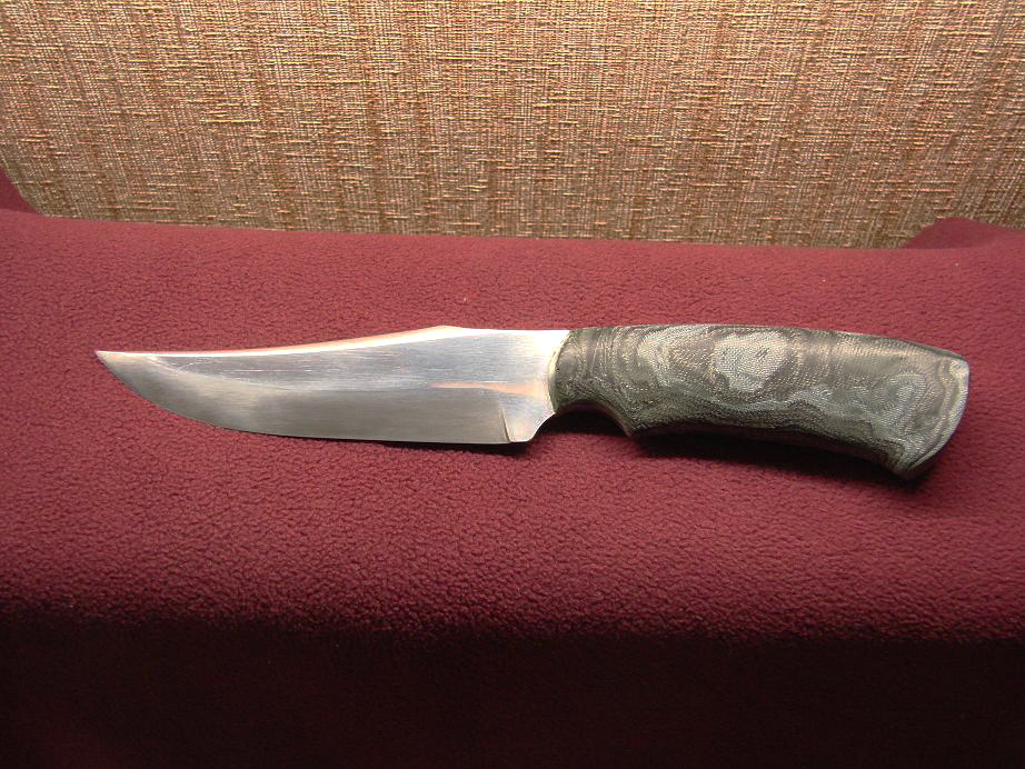

Работал этим ножом(моего изготовления).Рукоять удобная,клин тоже.Все было хорошо пока не взял трех зайцев :D На втором начал крутиться в руке

 Заголовок сообщения: Re: Текстолит на рукояти
СообщениеДобавлено: Пт янв 14, 2011 20:53
У меня дома есть пара кухонников,сталь 40х13 скорее всего,ну и рукояти,если правильно понимаю из текстолита.30 лет им как минимум,может даже чуть больше,рукоятям ничего вообще не стало,чуть потёрлись только.А клинки даже режут если заточить.
Работал этим ножом(моего изготовления).Рукоять удобная,клин тоже.Все было хорошо пока не взял трех зайцев.
Повисла МХАТовская пауза :mrgreen: ... Близится развязка... Ой, пардон, не дочитал до конца :oops: .
СообщениеДобавлено: Пт янв 14, 2011 20:57
А почему начал крутиться?

Пока первого обдирал руки испачкал,рукоять тоже,немного жира,крови, снега и удержание ножа только при сильном сжатии рукояти.Помыть снегом руки нормально один раз после разделки чаще мерзнут.Насечка удержанию явно не поможет

Так по жиру и деревяшка закрутилась бы. На такой случай злая насечка нужна. :P Или рог оленя не обточеный.

ИМХО с текстолитом на рукояти нужно фултанги делать. Рукояти более мение прямоугольные в сечении. Тогда скользить не будет.

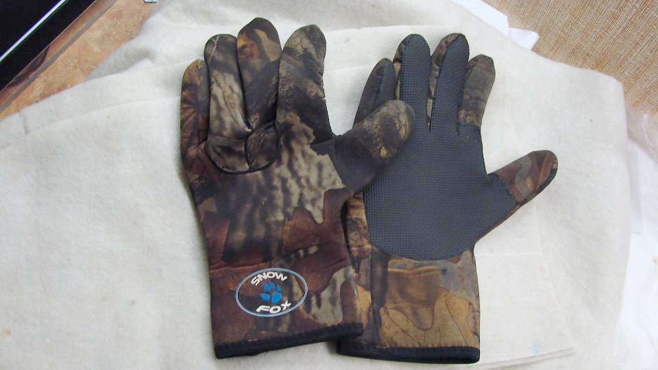

А руки испачкал как нож из выпустил :D об себя вытерать както не привык,полотенце с собой не ношу, :( до - 5 можно снегом вымать а ниже руки мерзнут :oops: А в этих перчатках через 10 минут работы нож не положить :lol: примерзает

А руки испачкал как нож из выпустил об себя вытерать както не привык,полотенце с собой не ношу, до - 5 можно снегом вымать а ниже руки мерзнут А в этих перчатках через 10 минут работы нож не положить примерзает
Да "однорукая техника" спасает , если тушки ворочать не надо.
Я перчатки,если использую, то в основном х/б , типа как на строительных или авто рынках.

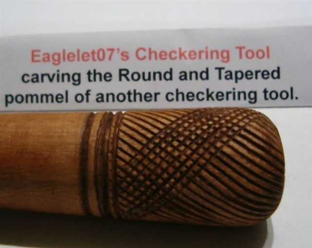

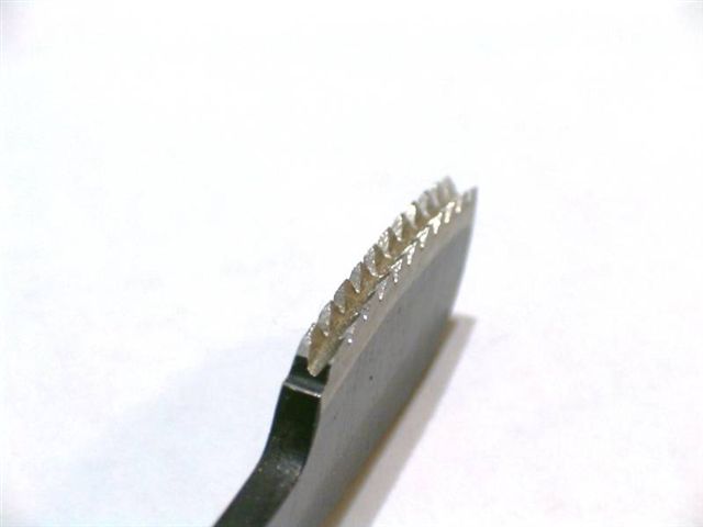

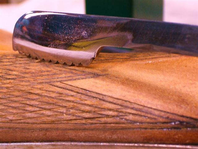

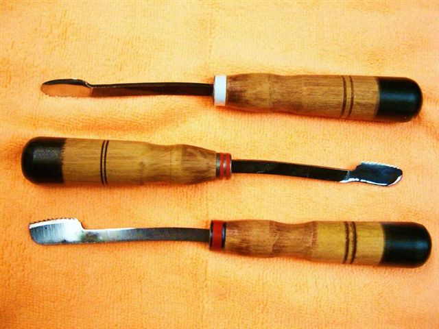

Дима , а если взять такой скребок ( по английски checkering ) , да сделать насечку :? ? Помню их и на Ганзе продавали , и на eBay их полно , да ты и сам сделаешь . :D
