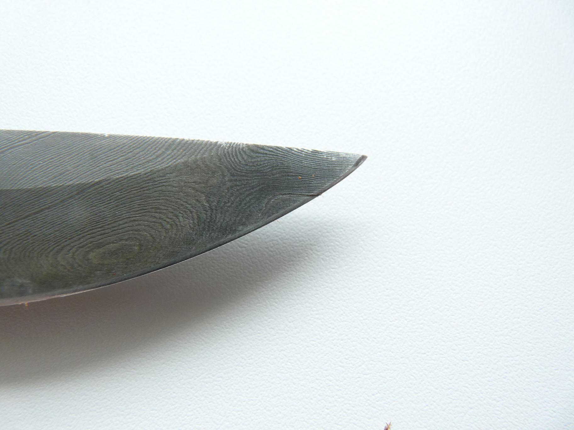

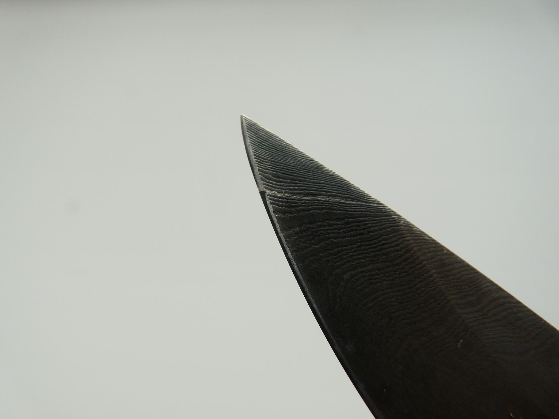

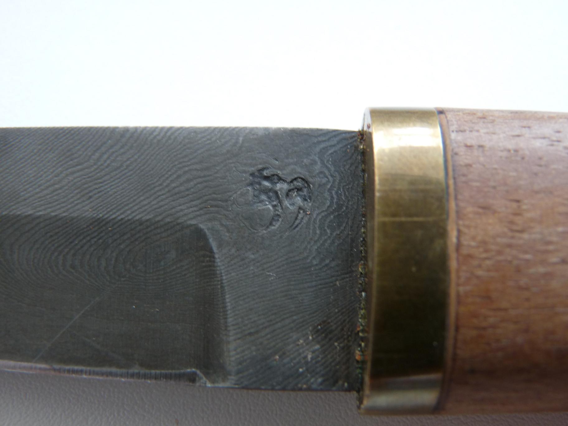

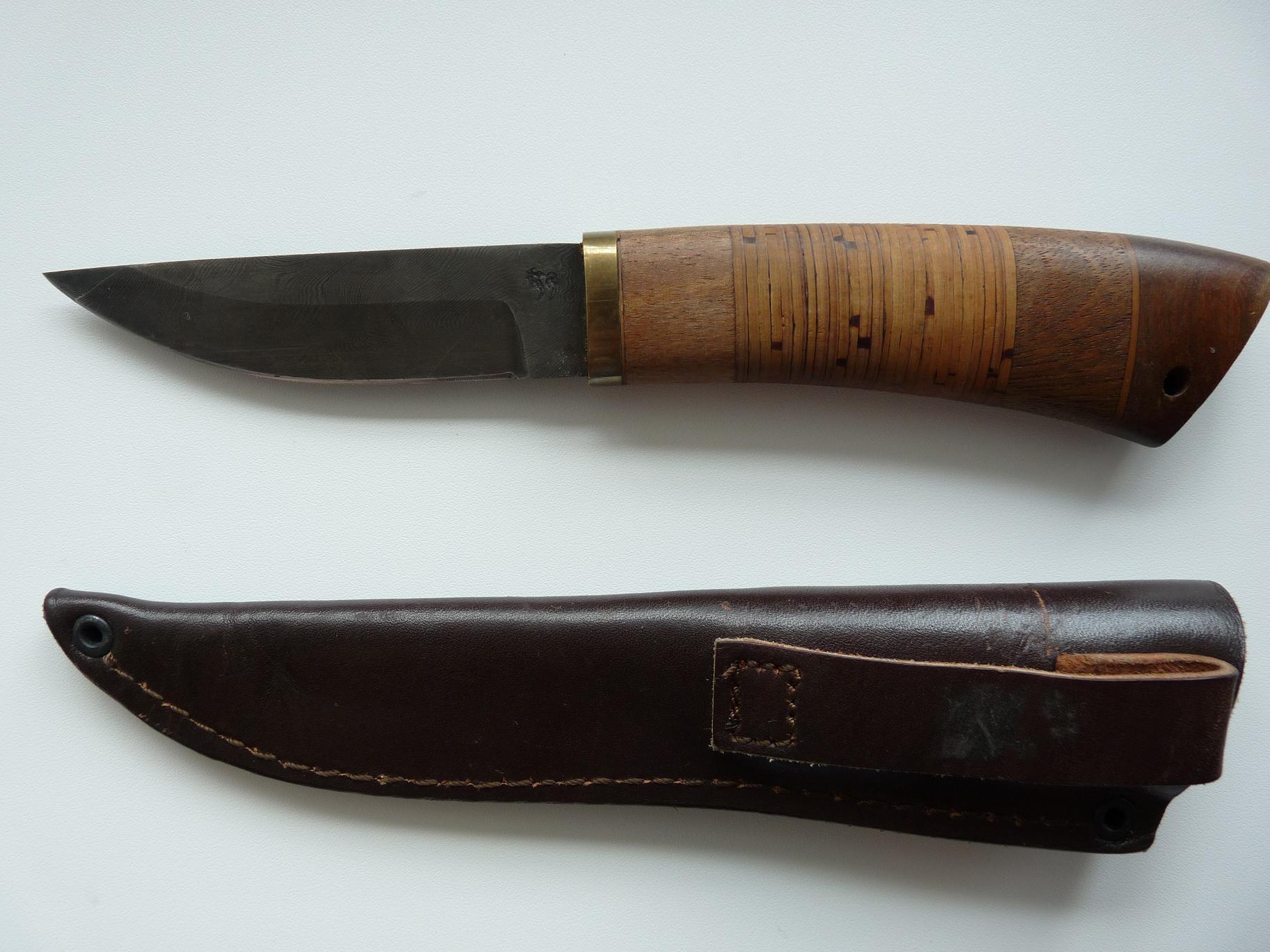

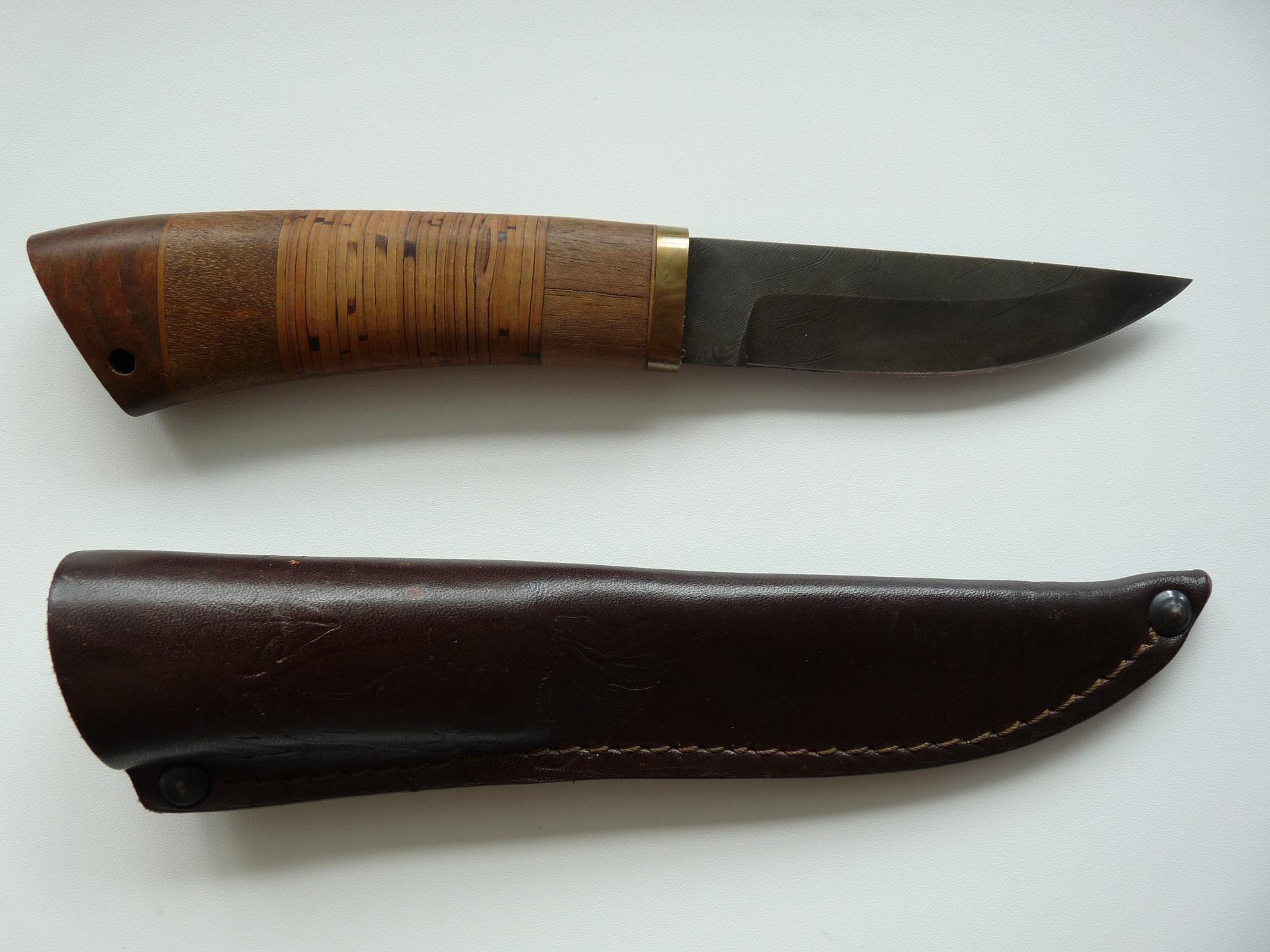

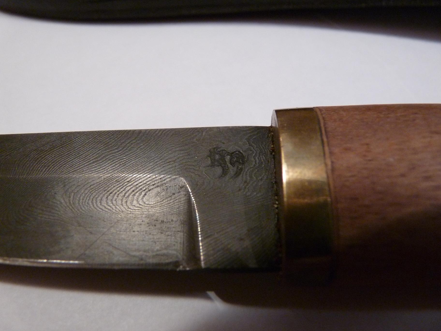

Добрый день. Уважаемые форумчане, помогите - имею в своей коллекции небольшой фиксед. Этот ножичек мне подарили года 4 назад, ножичек хороший, режет замечательно. Но.. Недавно заметил, что по режущей кромке пошла трещина, как раз по линиям рисунка. :( И как назло - потерял сертификат на него и не знаю кто его изготовил. Прошу вашей помощи в опознании клейма мастера (хочу по возможности такой же ножичег заполучить, только с нормальной РК :roll: )... Буду признателен за любую помощь.

Тут еще один момент... Это конечно ваше дело но дамаск частенько выдает подобные "сюрпризы". Ничего неожиданного не произошло просто выкрошился. Это связано даже не с работой конкретного мастера а именно из за того что в клинке несколько слоев. Которые либо не "сварились" кузнечной сваркой. Либо время пришло. Специалисты точнее подскажут.
Обратите внимание на другие клинки если не хотите таких сюрпризов. А если узоры нравяться можно взять протравленный клин.

Похоже на не до конца пробитое клеймо Воронина Олега. вот здесь посмотрите: http://rusknife.org/articles.php?art_id=115
А насчет дамаска согласен с Domitro.

..трещина на данном девайсе похожа на последствия удара
Честно говоря, данный нож не использовался для тяжелых работ.... он больше по продуктам работал...
Посмотрел данную ссылочку... Интересно.. Нашел сайт предприятия Олега Воронина, но к сожалению, ничего похожего там нет... Склоняюсь к тому, что это все-таки какой-то Левша нашаманил...

Я бы на вашем месте не искал этого мастера для обмена.Дамасск не должен лопаться поперек слоев.Это не выкрашивание.Похоже на сильный перекал клинка изначально.
Полностью согласен с Артёмом.Непроваром тут и не пахнет.При непроваре (который иногда не сразу виден и иногда вылазит только после ударных нагрузок) клинок просто расслаивается по слоям.Тут трещина идет через слои.

Кстати, мне повезло.. Я нашел сертификат на этот ножик.. Мастер - Воронин Олег Анатольевич, г. Ворсма (samodelkin8 +1), название ножа - "Скаут"... На сайте "Мастер Гарант" (предприятие Олега Воронина) есть другая модель с таким же названием - http://master-garant.ru/products/knives/72-knife-skaut.html... Только рукоятка у этого скаута мне кажется неудобной...
