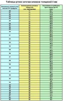

народ, подскажите на сколько градусов точите милю по-Лански?
заводская заточка согласно таблице составляет 24`полного угла :shock: (проверял маркером)
Таблица углов заточки клинков толщиной 4 мм.jpg [ 35.27 КБ | Просмотров: 9839 ]
 Заголовок сообщения: Re: Вопрос о Spyderco Military
СообщениеДобавлено: Пн окт 04, 2010 12:37
Приветствую на форуме!
Моя заточена на 25 гр.. на Лански. Сколько там реальных градусов - не считал :)
