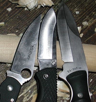

СообщениеДобавлено: Вт ноя 21, 2006 14:59
Меня Military BG42 поразил исключительно длительным удержанием агрессивно бреющей заточки. Часто режу прессованый трубочный табак, толстый картон утилизировал, пластик твёрдый, деревяшки строгаю. Естественно и по продуктам, но от этого хорошие ножи не тупятся. Есть ножи из разных сталей. VG10 требует заточки после каждого применения, AUS8 держится неделю без правки. S30V, бенчевская ATS34 полторы-две недели. ZDP189, D2, М2 и Х12МФ с Электростали кованая от двух недель до месяца остаются острыми. C36CFBGP больше 10 недель в активном пользовании, нигде РК не заблистела, волос на весу застругивает и бреет чисто на касаясь кожи с отскоком волосков.

СообщениеДобавлено: Вт ноя 21, 2006 22:58
Вот чесслово - с год пользовал "ультимейт хантер" от КолдСтила - мягковата сталь AUS-8.
Родная заточка - изумительная, после двух берёзовых лопатных черенков упорно брило руку (хоть и плохо).
Но вот восстановить тот самый, "родной" угол - не удалось.
Часто приходилось подправлять.
