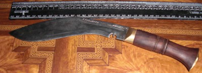

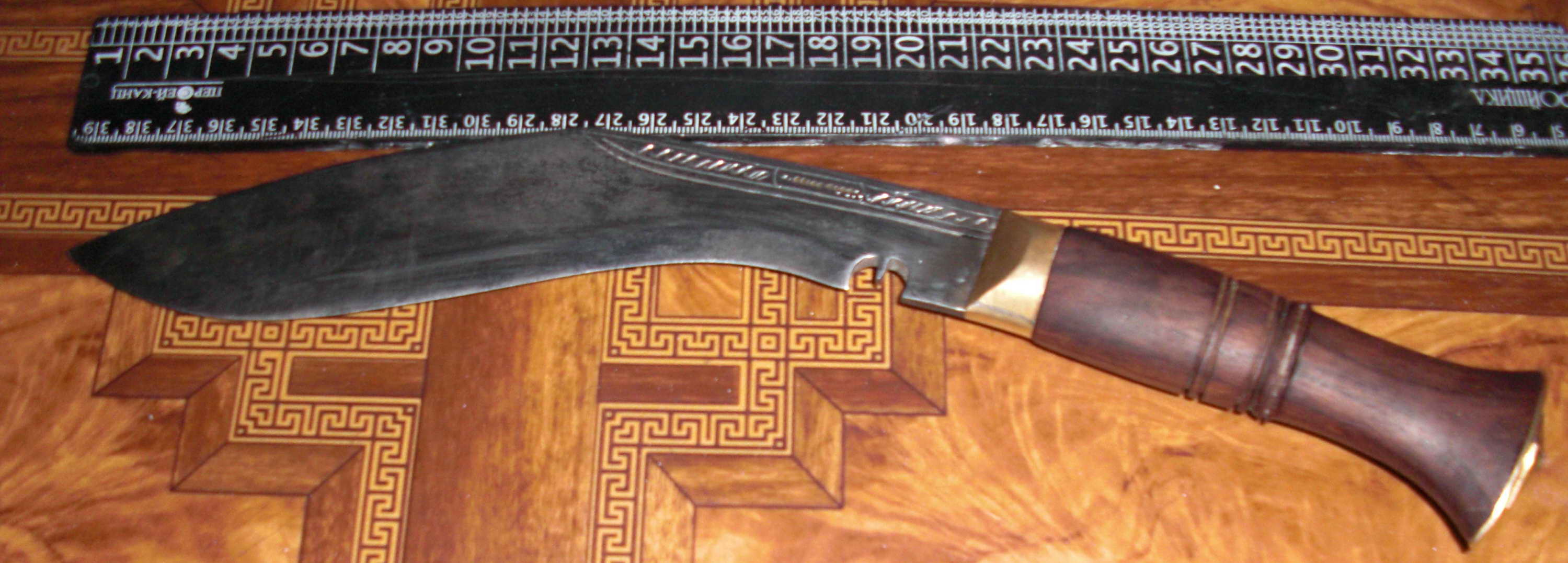

Фотографии кукри приложены ниже.
Комментарий к файлу: Общая длина кукри порядка 34 см.
общая длина.jpg [ 263.92 КБ | Просмотров: 27396 ]

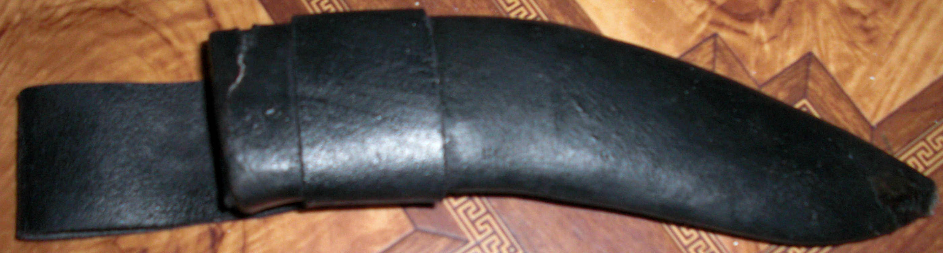

Комментарий к файлу: В верхней части (на фото слева) кожа лопнула, видимо, от пересушивания
ножны. трещина в верхней части.jpg [ 586.23 КБ | Просмотров: 27396 ]

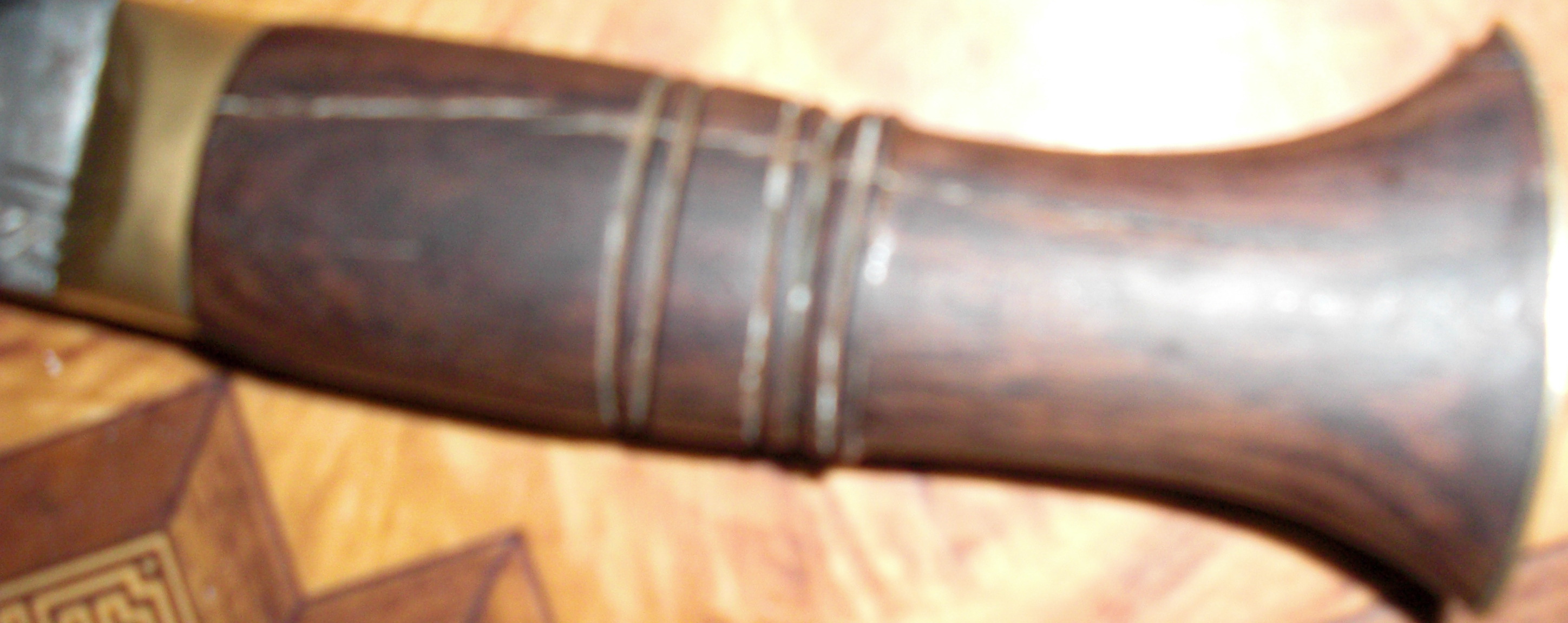

Комментарий к файлу: Если присмотреться видна трещина на рукояти, глубиной около 1 мм. похоже будто лопнуло так же от пересушивания
трещина на рукояти.jpg [ 648.26 КБ | Просмотров: 27396 ]

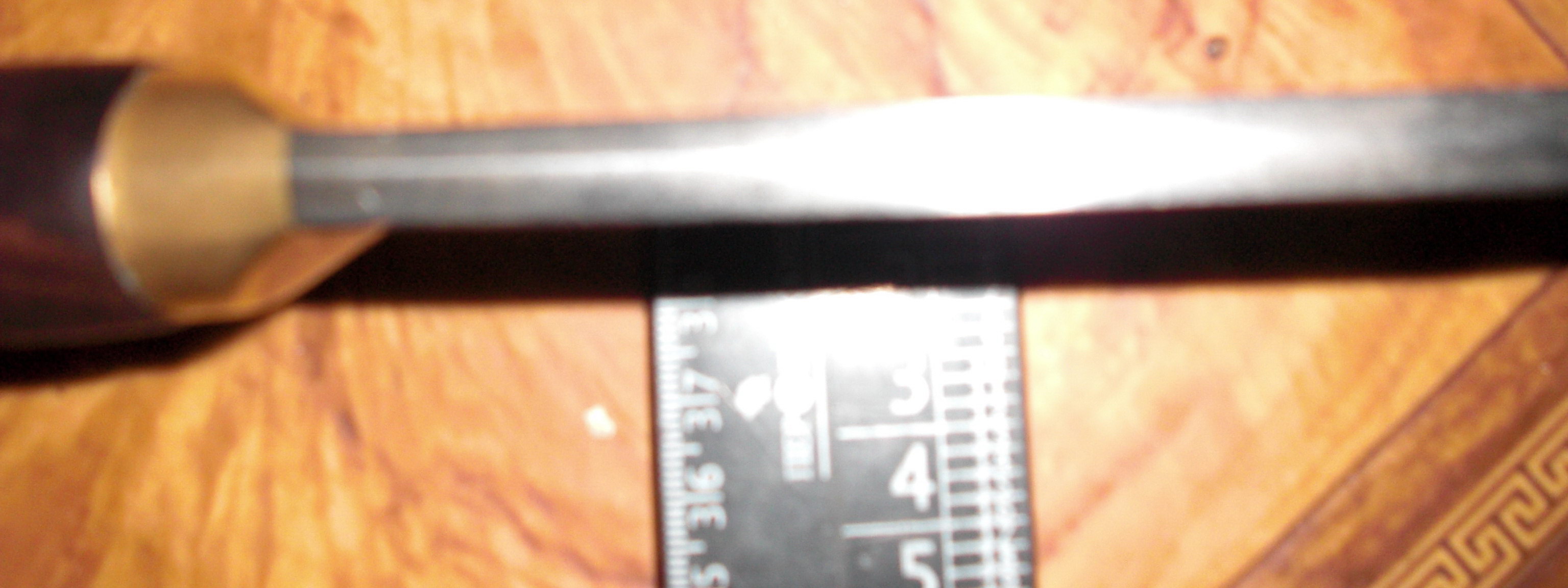

Комментарий к файлу: Самая широкая часть клинка. ~1 см. возле рукояти
толщина клинка в обухе ~1 см..jpg [ 424.2 КБ | Просмотров: 27396 ]

Mantiss писал(а):
заточка сошла чрезвычайно быстро.
Сувенирка вся изготавливается из мягкой стали, так что ничего удивительного.
Непальские кукри кованые, да. Твердость невысокая, примерно 55-57 ед. Затачивать их надо обязательно, они все идут без заточки. Сертификат можно поискать тут:

Mantiss писал(а):
можно ли как-нибудь если не ликвидировать то как-то скрыть трещину на рукояти, которая видна на фото?.. А то уж очень неприятно ее лицезреть
Я бы заменил рукоять на новую и всё. Мастеров у нас в Поволжье, слава Богу, хватает. Скрыть можно, но нужно ли?
