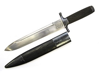

Медвежий охотничий нож . Шаф и сыновья 1891 Россия .
dec09-209.jpg [ 12.99 КБ | Просмотров: 11832 ]
Ну можно еще показать егерьские кинжалы тех времен когда дичь не достреливалась а дорезалась не много видел народу способного заколоть подранка кабана не говоря о лосе а многие и с лобоза боятся слесть(до утра) после выстрела по медведю.
