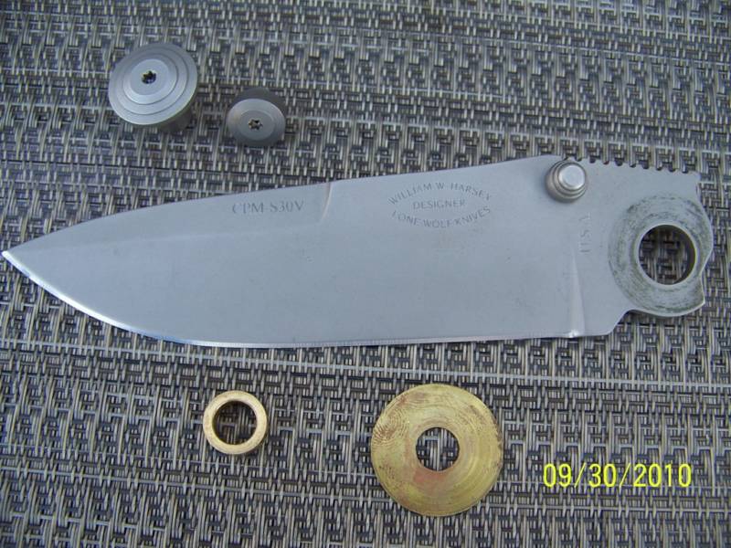

Латунь : 5 мм конечно прочнее будет, 3 мм тоже не мало если клинок трется только о сами плашки , т.е. нет шайб проставок .
Учитывать надо , что стальной каленый клинок быстрее "потрет/разнесет" латунь на меньшей площади контакта, и появятся различные люфтики.
Про нержавку электродов андрей 72 уже все написал. Другое дело ось из 95Х18 закаленная до хх HRC.
