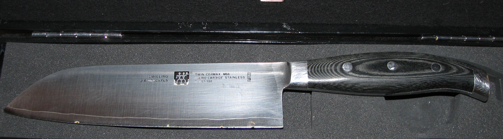

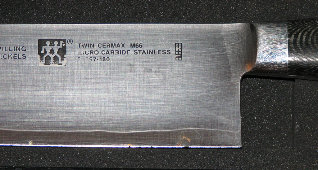

Все зависит от наличия у человека субстанции, называемой мозгами. Можно делать все, если с умом. Химия и горячая вода - редкая рукоять выдержит, тряска весьма противопоказана ножам с большой твердостью лезвия( мало ли за что зацепятся) Вот на фото нож Cermex - его просто положили и вымыли в посудомойке, а теперь уже не подтачивать, а ремонтировать надо - а у него HRC 64!
IMG_1155 - копия.jpg [ 295.97 КБ | Просмотров: 11254 ]
Cermax после посудомойки - копия.jpg [ 660.19 КБ | Просмотров: 11254 ]

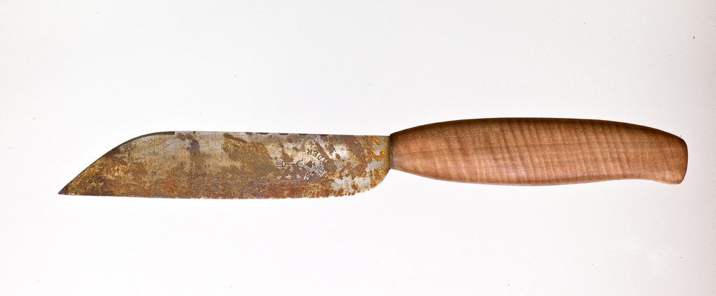

Ну а этот из углеродки просто забыли вынуть и он пролежал в посудомойке всю ночь
После посудомойки - копия.jpg [ 229.31 КБ | Просмотров: 11254 ]
