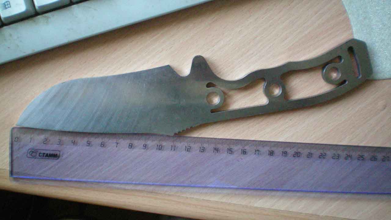

Прикупил я значит болваночку себе из д2 от микротыка курахи)
рад был безумно ждал только что дни не считал. и вот она пришла)))прямо на почте вскрыл коробку. разрезал бумажку вытащил и офигел) сказать что вокруг наступила мертвая тишина значит вообще ничего не сказать)
6 мм толщины, 25 см длина общая, 12 клинок)))
мама моя родная какая же она огромная. оказывается) мораль- читай матчасть до покупки)))
до сих пор ржу
спасибо курахе за отличное настроение в пятницу)
вопросов теперь только 2
1 нахера?
2 за сколько лет я ей спуски выведу))))))
майкр.jpg [ 32.72 КБ | Просмотров: 11490 ]
майкр2.jpg [ 34.88 КБ | Просмотров: 11468 ]

Всем привет! AlexPit, а где такие продают? Я так понял, что заготовка калёная? А какие спуски хотите? Я так думаю, что чтобы нож при таких размерах резал надо делать продольный и поперечный клин.
С уважением, Дмитрий Колотов.
AlexPit
 Заголовок сообщения: Re: жадность, или смех сквозь слезы.
СообщениеДобавлено: Пт май 29, 2009 23:03
каленая, 2\3, точно)

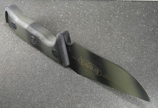

Наверно похожий на этот 8) (см фото)
но хотелось бы спуски вывести а не толщину уменьшить)
согласно данным сайта, откуда взяты фотки, клинок курахи все таки потоньше этой заготовки аж на цельны мм :)
ЗЫ.AlexPit, спасибо! сам хотел купить (халява все таки :D ), но вижу что тема выведения спусков, которая меня тормознула (на интуитивном уровне :wink: ), оказалась актуальной не только для меня.. думаю, что передумаю :D .. Хотя... 8)

Кстати вполне может оказаться что она не каленая.
Mich
СообщениеДобавлено: Сб май 30, 2009 19:20
Вот это буит действительно сюрпрайз !!! :D
Bambr 11, Билли Бонс, немедленно тьфу*3 и по ближайшему дереву!!! 8)
все таки решил захотеть, но тут еще этот момент возник.. Хотя железка на фотке вроде как и в окалине..
а если некаленая, не к Дозьеру же ее посылать :roll:
СообщениеДобавлено: Сб май 30, 2009 19:33
Просто я раньше иногда Камиллусовские заготовки получал неточёные.Тоже как положено в окалине,но не каленые.Может быть окалина от горячей штамповки\вырубки.Она при высокой температуре делается.А если окажется что не каленая-может это и к лучшему.Не такие мучения с формированием будут и закалку не нарушишь)А печку в Питере найти можно.Но это конечно ЕСЛИ.Можно надфилем попробовать как берет.Сразу ясно будет.Некаленая Д2 немногим тверже арматуры.
в Санкт-Петерсбурхе мож и мож.. а вот в Тифлисе :( ...
48
точно халява..
царапается((
точно блиннн

48 нормально.А что царапается-может и к лучшему.Намучался бы с каленой.
