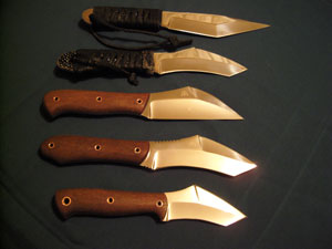

Маленькое лирическое отступление: Виталий Львович Ким известен прежде всего, как автор "Дикобразов" и "Кривотолков". Вот таких.
kim_all.jpg [ 12.13 КБ | Просмотров: 14982 ]
Они, конечно, очень хорошие, интересные и в своей нише, наверное, функциональные по самое не балуй, но их удобство в быту как-то вызывало сомнения. Тем не менее, Кимовские ножи крайне нравились моему отцу (почему - он и сам не знает, всю жизнь любил мелкие финки), однако от покупки всегда удерживала узкоспециализированная маньячно-мизантропическая направленность данных инструментов. В принципе, я знал про наличие более универсальных моделей у Виталия Львовича, но живьем они мне все как-то не попадались. Ну и собственно сегодня, проходя мимо его стенда на "ОиР" остановился поздороваться и полюбоваться и узрел аж целых 2 "Резуса". И сразу один купил прицельно на подарок отцу (сейчас вот думаю, что если завтра не разберут - себе тоже такой возьму).
