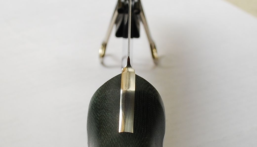

Леший был сведён примерно также..

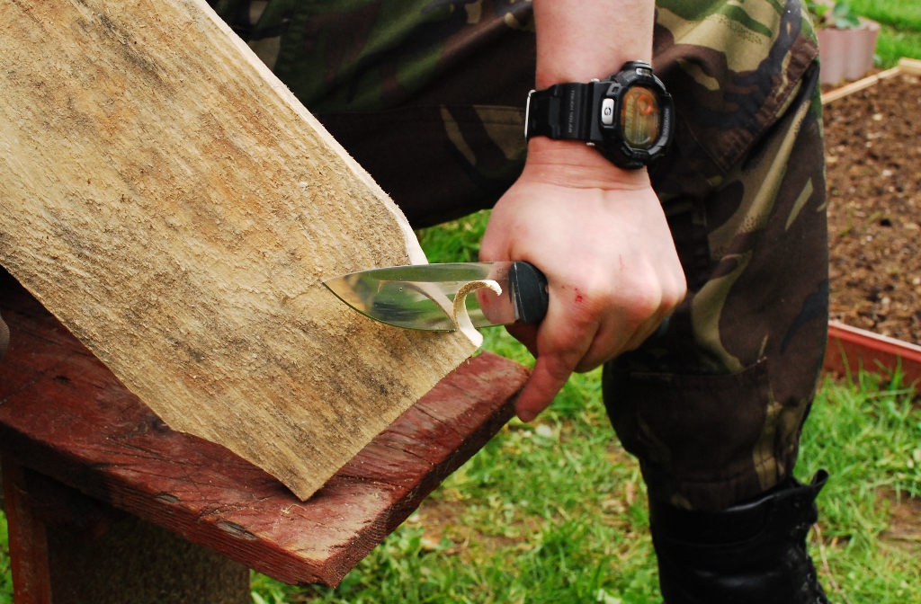

Соответственно примерно также резал лук..

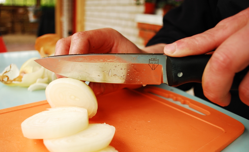

И также строгал деревяху...

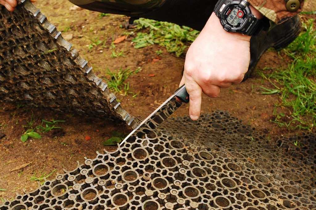

Ну и всё остальное...

У Лешего, надо полагать, была симметричная РК. А я ее выводил несколько дней. А какая была ширина РК у Лешего?

На Лешем это примерно равнялось толщине сведения, т.е. примерно миллиметр.. На фотке видно... :)

Если сведение очень маленькое (прошу простить за нерофессиональный термин :) ), то ширина РК может быть небольшой (у моего 007 от Пампухи ширина РК около 0,5 мм), а если сведение большое, то все можно выправить большей шириной РК. На RANT DPT, например, ширина РК 1,7 мм при сведении 1 мм. На Буханке толщина РК - 1 мм, а ширина РК - чуть меньше миллиметра. При таком соотношении нож ничего резать не будет, кроме бумаги. И не резал.

Так это уже геометрия пошла, ширина РК это катеты, сведение- гипотенуза, ну и угол заточки, угол между катетами, соответственно определяющий способность резать... :wink:

Ну, если так рассуждать, то это будет стамесочная заточка. Нормальна РК в сечении - это просто равнобедренный треугольник. Сведение клинка к РК - это не гипотенуза, однозначно. Фактически в сечении клинка - сведение - это в принципе основание трапеции. Далее - треугольник - режущая кромка. От симметрии, т. е. равнобедренности этого треугольника и зависят режущие свойства. Я беру идеальный вариант - чистый клин, предполагая при этом, что у клинка - прямые спуски. Спуск к РК - сведение. В сечении это будет основание равнобедренного тругольника - проекции РК.
