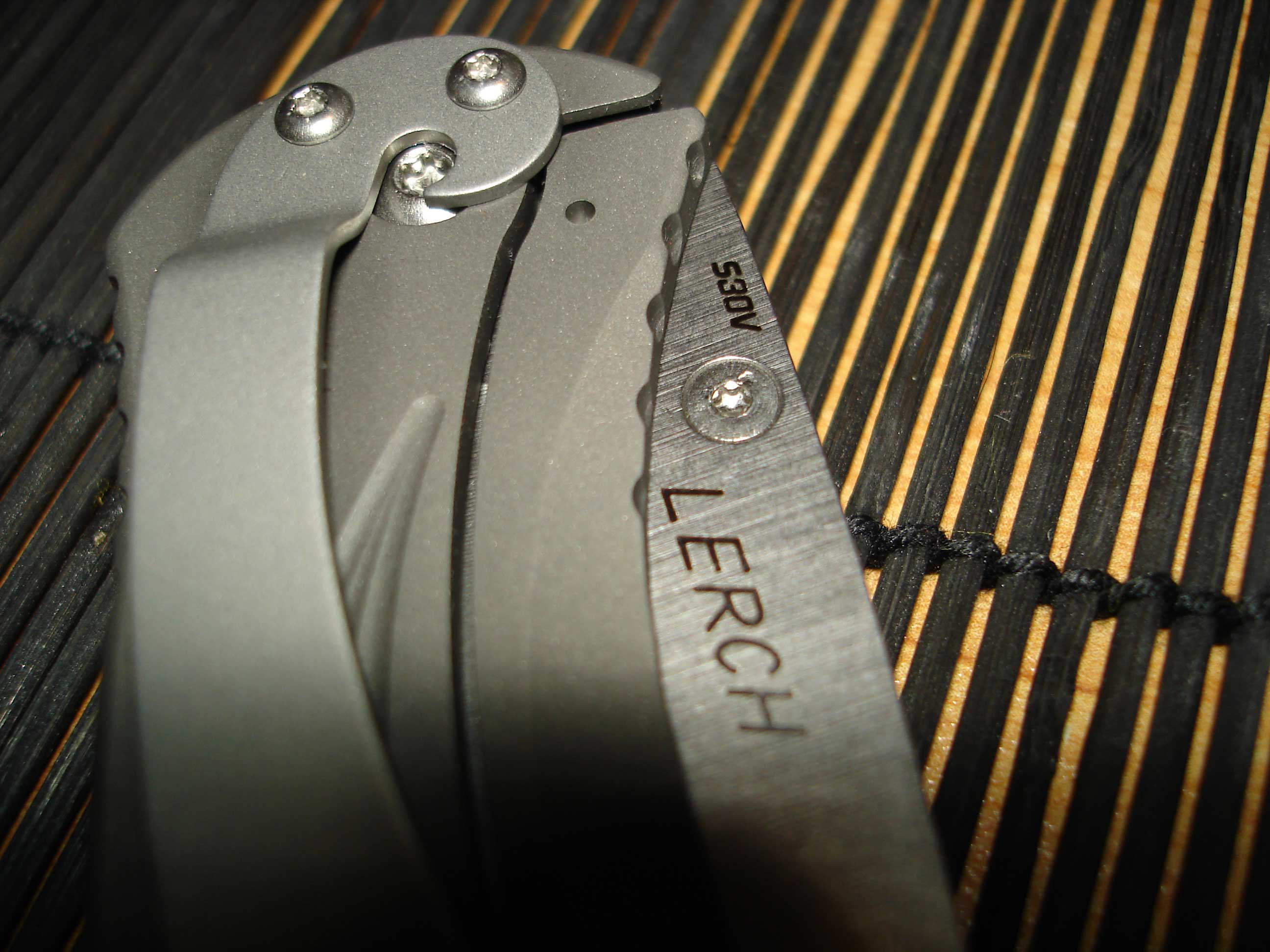

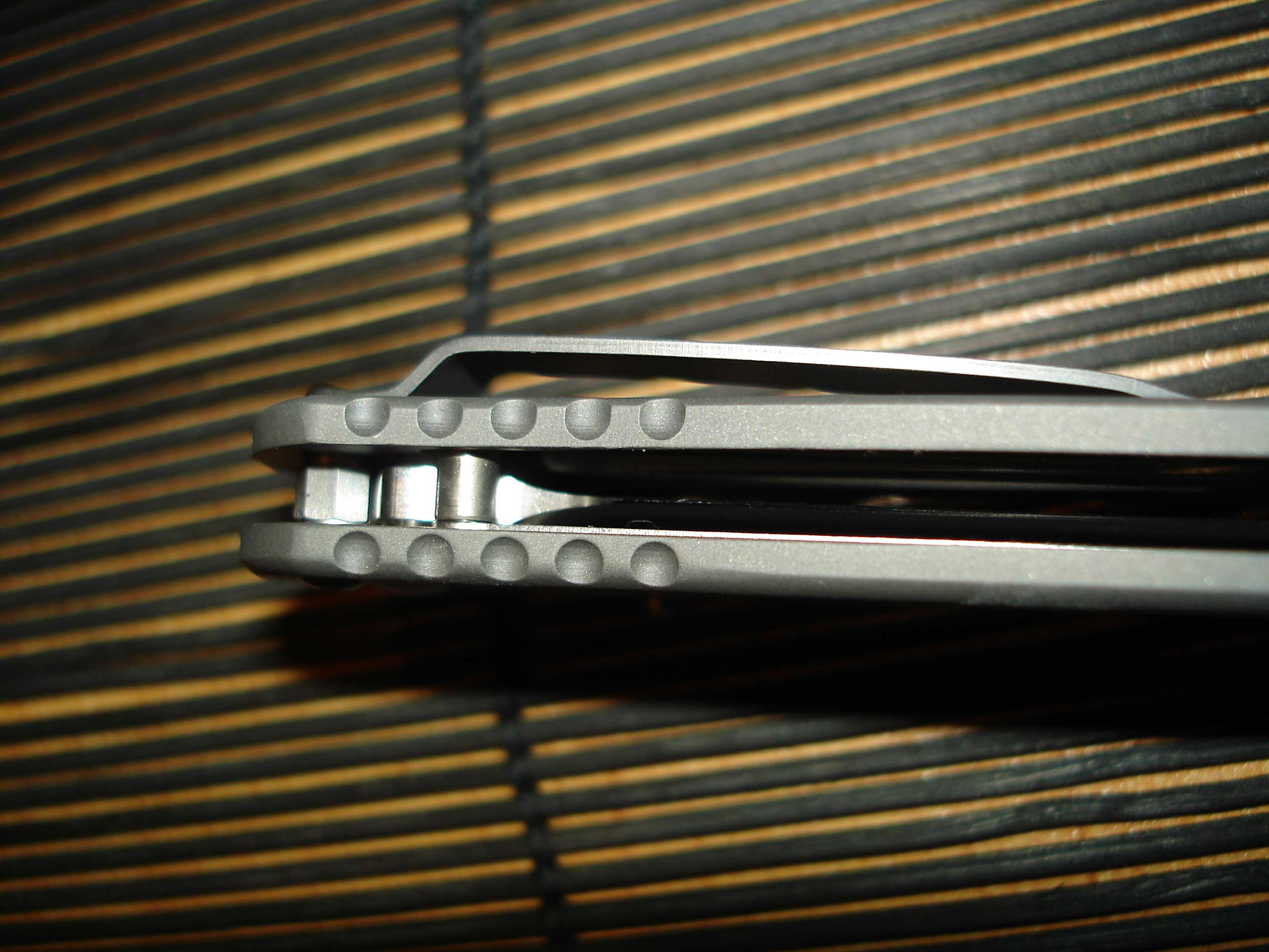

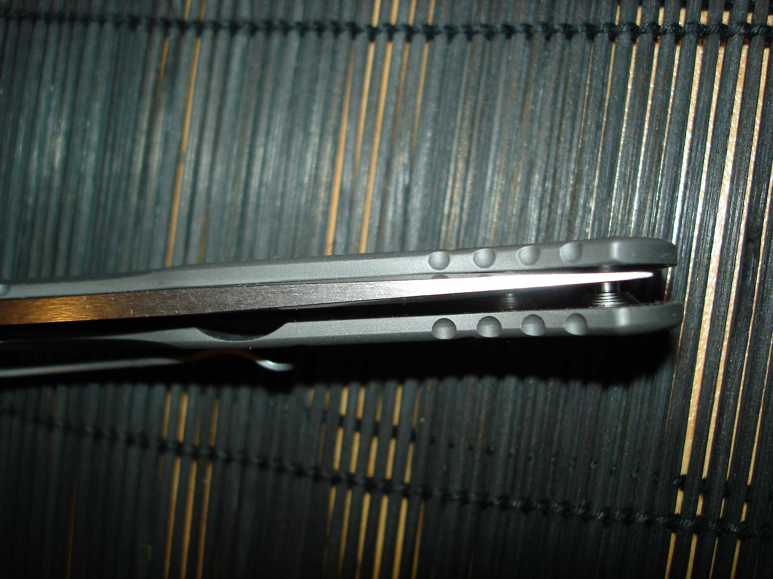

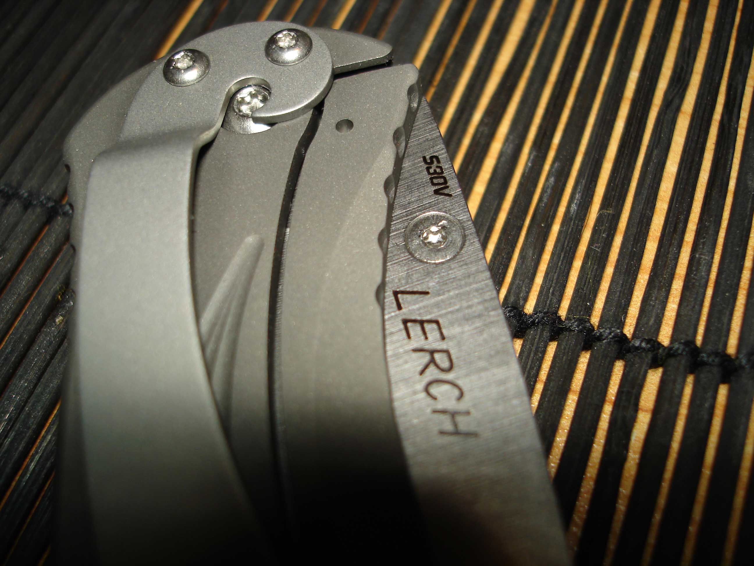

Мало того, что с получением посылки был гемор полный, так и Саброза поначалу расстроила!
Качество сборки-подгонки гавно редкостное!!!
Клинок не по центру, ассист сначала вааще клинило и внутри как-то кривенько сидел, шлиц винта на шпиньке открывания разкурочен и намертво монолок клин закусывал. Заводская заточка на троечку.
Они охренели за это 200 дуэллеров запрашивать!!!
:evil:
Правда разобрал-собрал-смазал, полирнул шайбы и одну бронзовую добавил (к двум имеющимся - на фото без дополнительной), графитом обработал и притер монолок...
Все пашет отлично... но осадок остался!
Суки они рваные!
:lol:
P.S.: правда на KW он мне достался со скидкой, всего за USD 153,00.
Внешне нравится. Чем-то с Пинакелом похожи.
