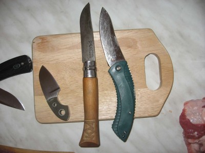

Проверка проводилась по продуктам и мёрзлому дереву(сосна). Оппонент-Opinel №9 из углеродки.Но об этом по порядку.

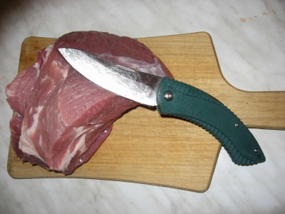

Нарезка мяса на куски-вгрызается и режет вкусно,в мокрой руке удобен,не скользит,плёнки с мяса ввиду геометрии лезвия снимать удобно.Впереди

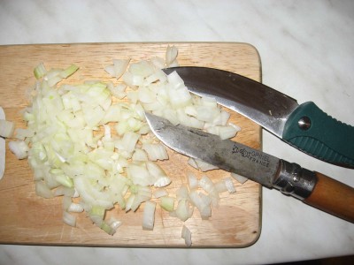

Нарезка лука-толстый обух не даёт резать мелко,хотя шинкует бодро,Opinel впереди.

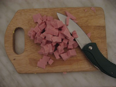

Нарезка колбасы кубиками-продукт липнет к полированному лезвию,но режет нормально.

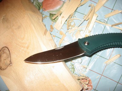

Строгание мёрзлого дерева (сосна)-хорошо вгрызается в дерево,контролируется в руке,ковыряние кончиком без последствий.
