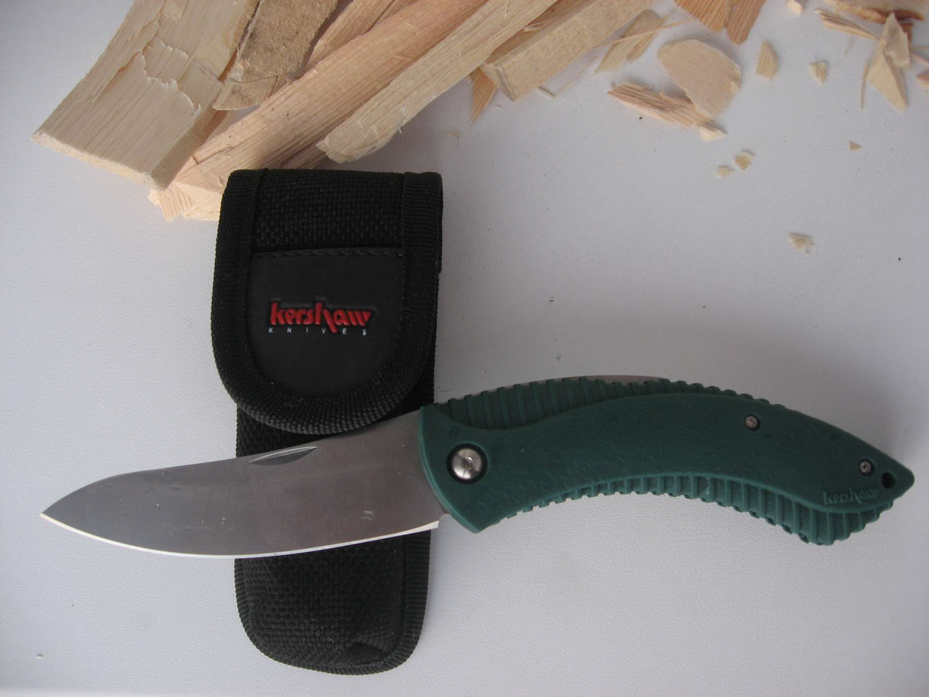

Внешний вид
0_thumb.jpg [ 143.25 КБ | Просмотров: 11653 ]
На клинке имеется надпись 1090 aus8a,зацеп для открывания слева на клинке.
Рукоять-резинопластик зелёного цвета с рисками сверху и снизу,винты под звёздочку сквозные двухсторонние,осевой винт односторонний-тоже под звёздочку.

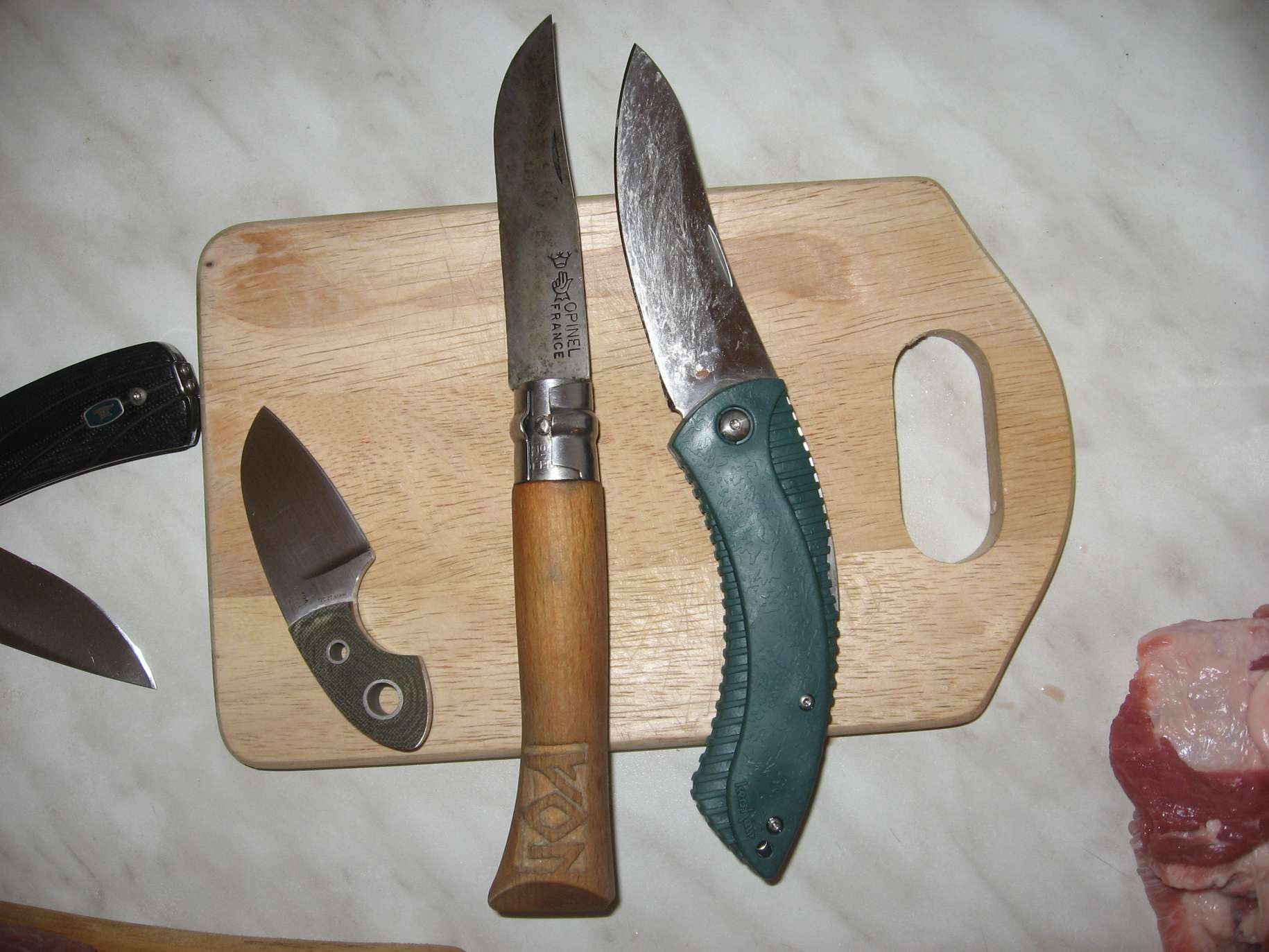

Проверка проводилась по продуктам и мёрзлому дереву(сосна). Оппонент-Opinel №9 из углеродки.Но об этом по порядку.

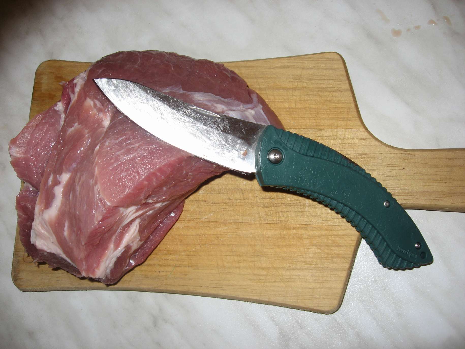

Нарезка мяса на куски-вгрызается и режет вкусно,в мокрой руке удобен,не скользит,плёнки с мяса ввиду геометрии лезвия снимать удобно.Впереди

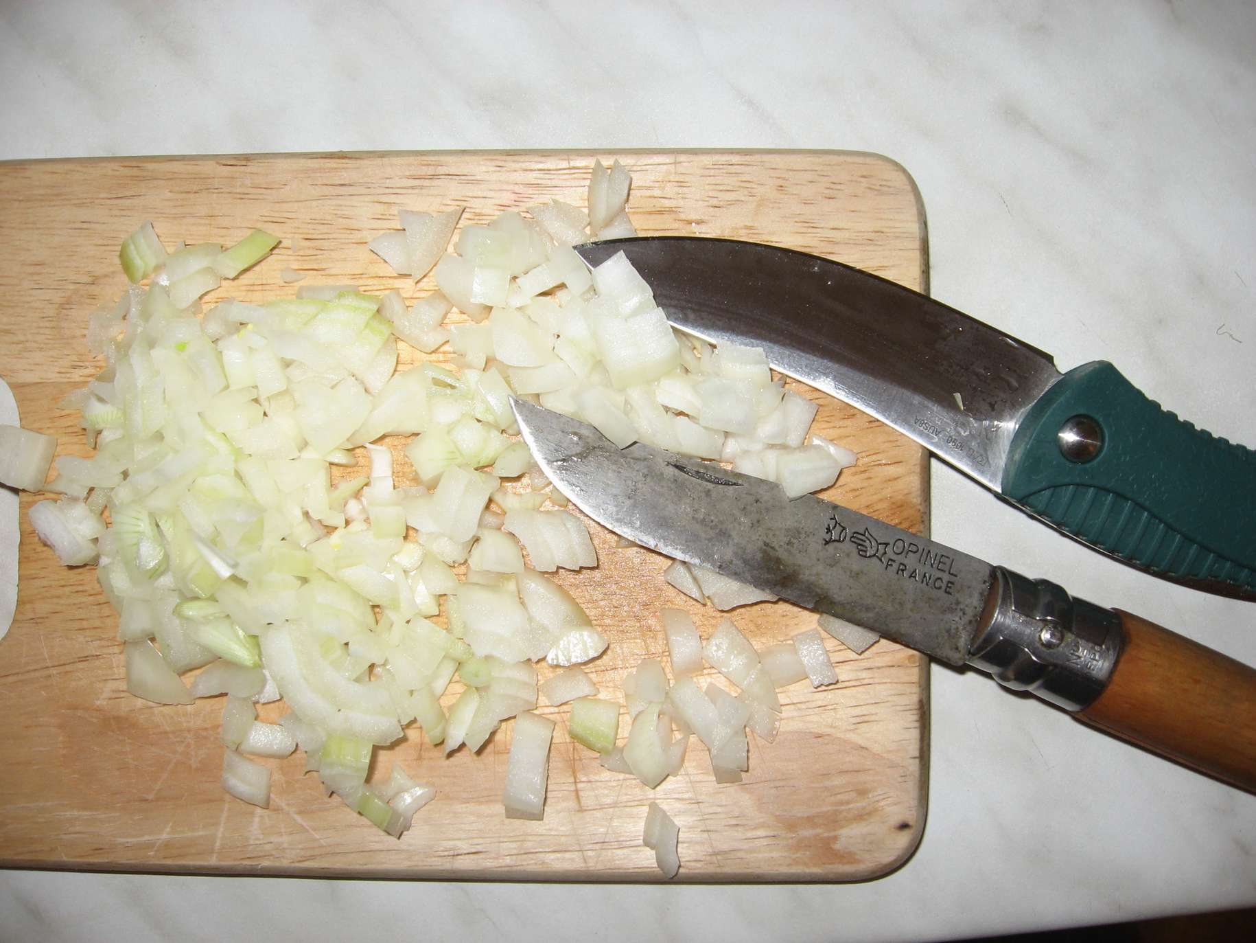

Нарезка лука-толстый обух не даёт резать мелко,хотя шинкует бодро,Opinel впереди.

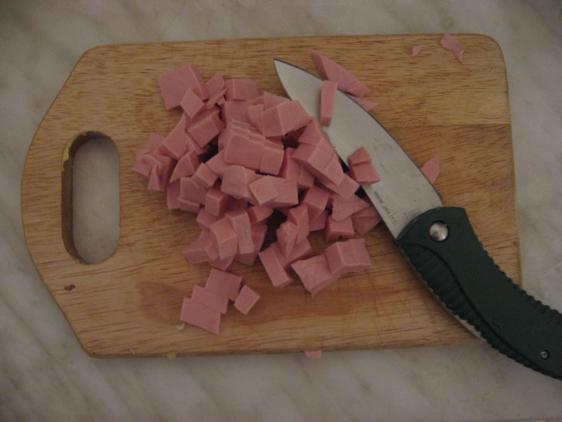

Нарезка колбасы кубиками-продукт липнет к полированному лезвию,но режет нормально.

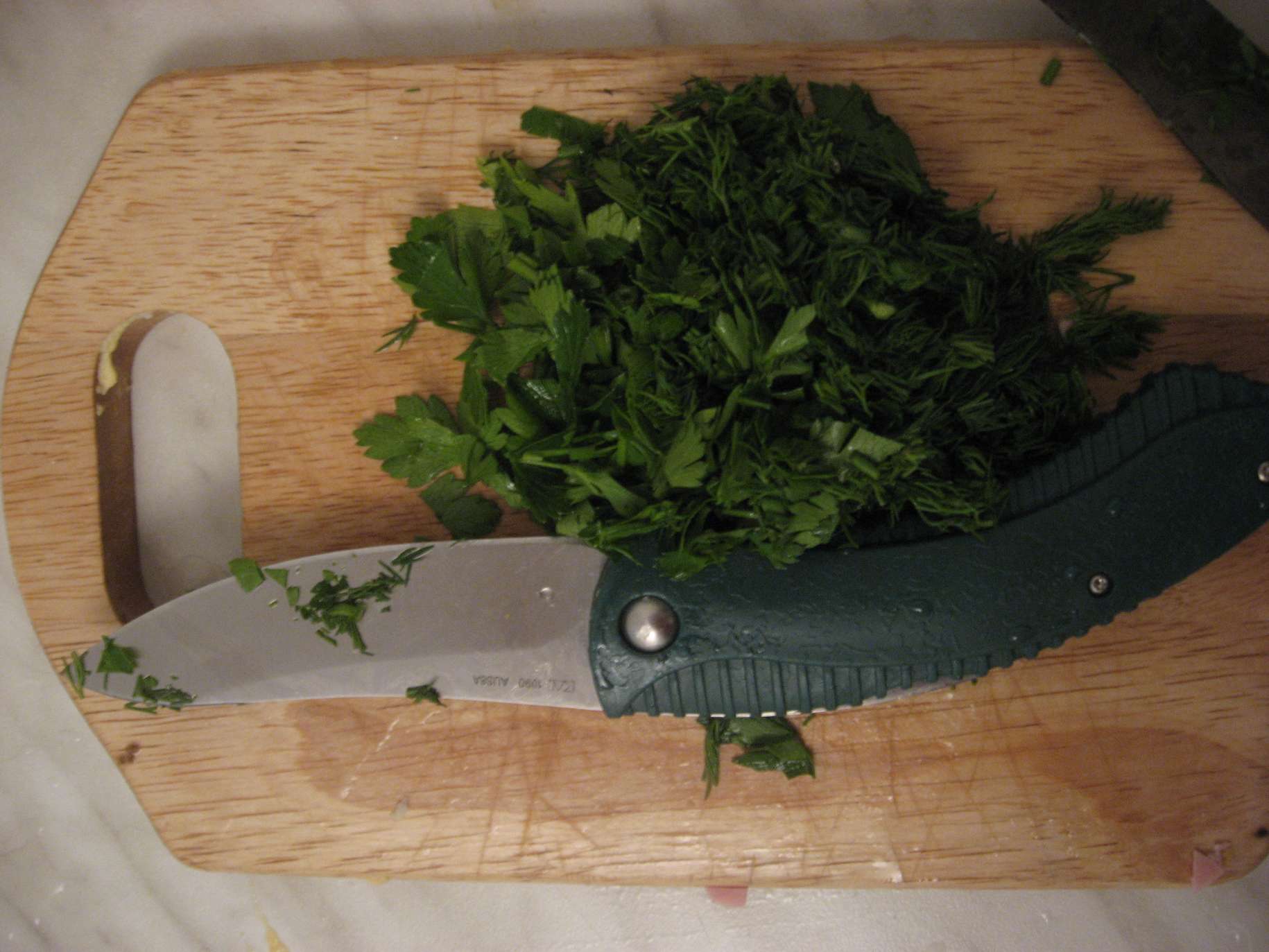

Шинковка зелени-резать удобно и приятно, тут они вровень

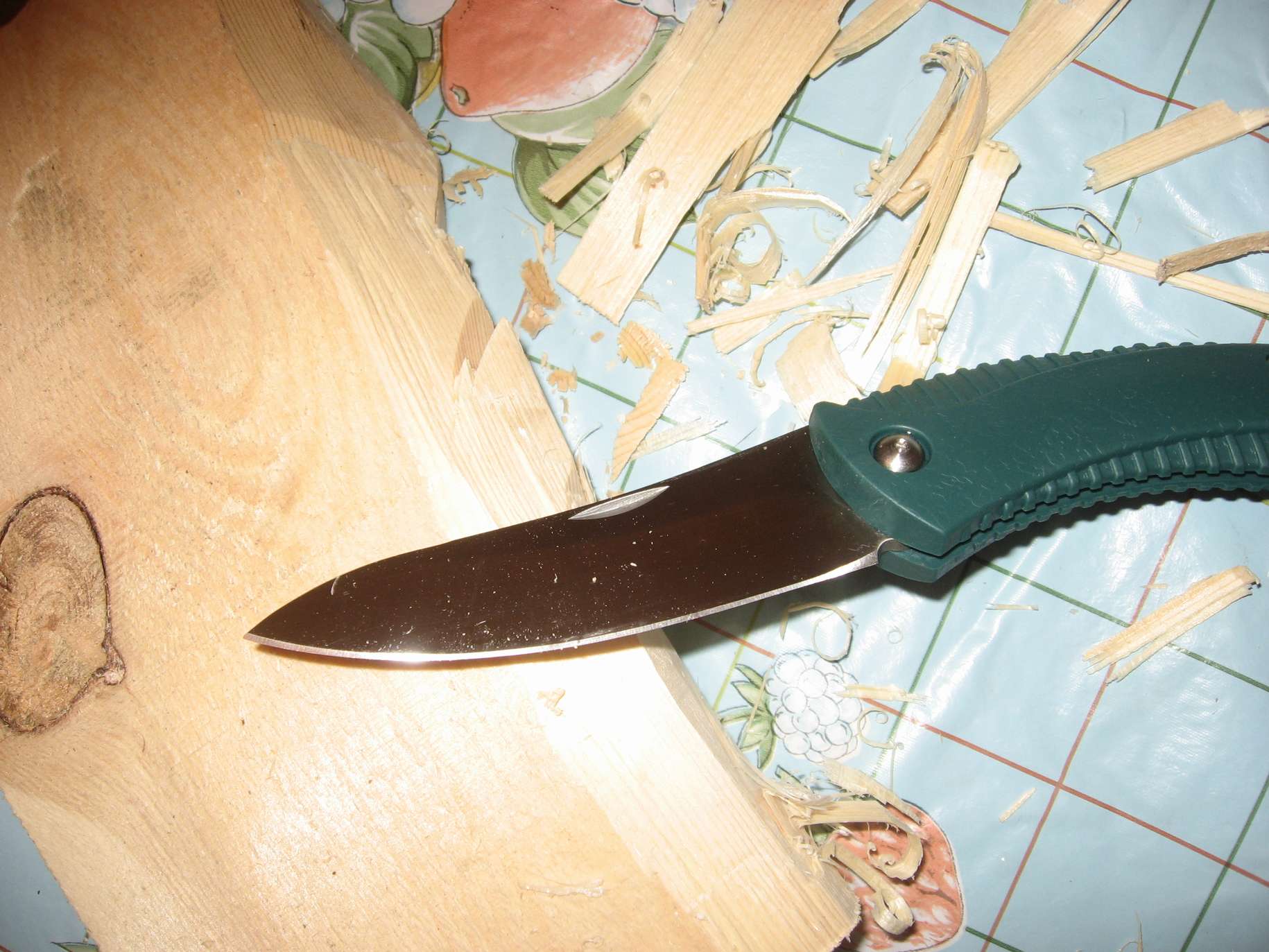

Строгание мёрзлого дерева (сосна)-хорошо вгрызается в дерево,контролируется в руке,ковыряние кончиком без последствий.
7_thumb.jpg [ 214.33 КБ | Просмотров: 11653 ]
Итог для р.к.-заблестела,не бреет,бумагу режет так же с надрывом,замятий и сколов нет. Поправил до бритья легко на керамическом бруске за 3 мин.Сталь не крошится,предсказуемо садится,но резать продолжает.
