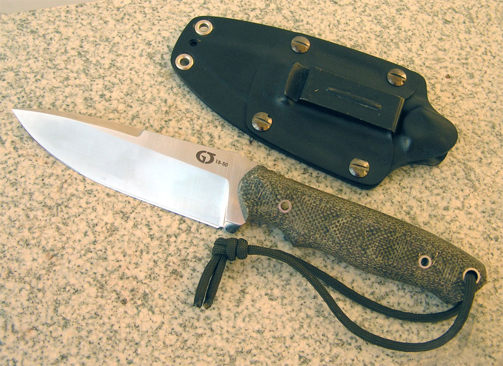

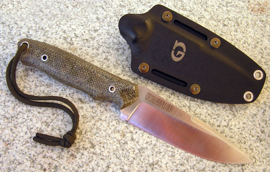

Себе я взял номер 18 из 50 из стали BG42. Вот такой он приехал:
Компаньеро2.jpg [ 230.64 КБ | Просмотров: 14929 ]

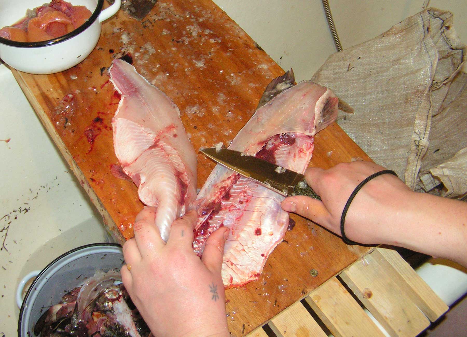

Итак, после проверки ножа, как говорится, "из коробки" на рыбе, он был переточен до стостояния бритья по всей длине РК и отложен на полку в ожидании следующей рыбалки. В итоге было пройдено 3-4 рыбалки, где нож в основном работал по закуске, да почистить несколько рыбок в уху или на жарёху. Нож ни разу не правился, т.к. затупиться было негде.

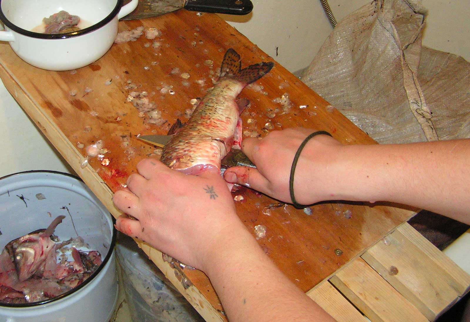

А тут в субботу пришлось чистить рыбу и я решил пустить в дело наш форумник. В итоге было почищено 36 карасей (достаточно крупных), 10 небольших щук (от 1,5 до 2,5 кг), 4 конька и один маленький сомик. Всем карасям отрезаны головы, щуки и кони разделаны на филе и накручены котлеты, икра щучья засолена...
Т.к. разделыватель филе из меня ещё тот, то, естественно, хреначил я эту рыбо по костям без зазрения совести и не жалея нож. Впечатление от срезание боковинки от хребта потрясающие! Рёбрышки просто не чувствуются - хрясь и готово. По чешуе уже писал в ТОЙ теме (см ссылку выше) - чистить средне и крупночешуйчатых очень комфортно, но я бы продлил фальш-лезвие хотя бы до штрих-кода, было бы существенно удобнее. Микарта в исполнении Асгарда мне понравилась - цвет не напрягает, в руке не скользит (она пескоструенная чтоли?) даже будучи мокрой и в рыбьих соплях.
В итоге после всей почищенной рыбы была осмотрена РК - невооружённым глазом всё норм, но нож уже не бреет теми местами, куда пришлась наибольшая работа. Взял лупу и увадел почему - вся рабочая часть РК была в мизерных скольчиках, как бы микропила такая. По-этому и не бреет, но бумажку режет вполне сносно, а на рыбе и прочих продуктах я так вообще не заметил неудобств по этому поводу. Точить не буду пока, посмотрю сколько протянет до ощущения дискомфорта в использовании этого ножа.

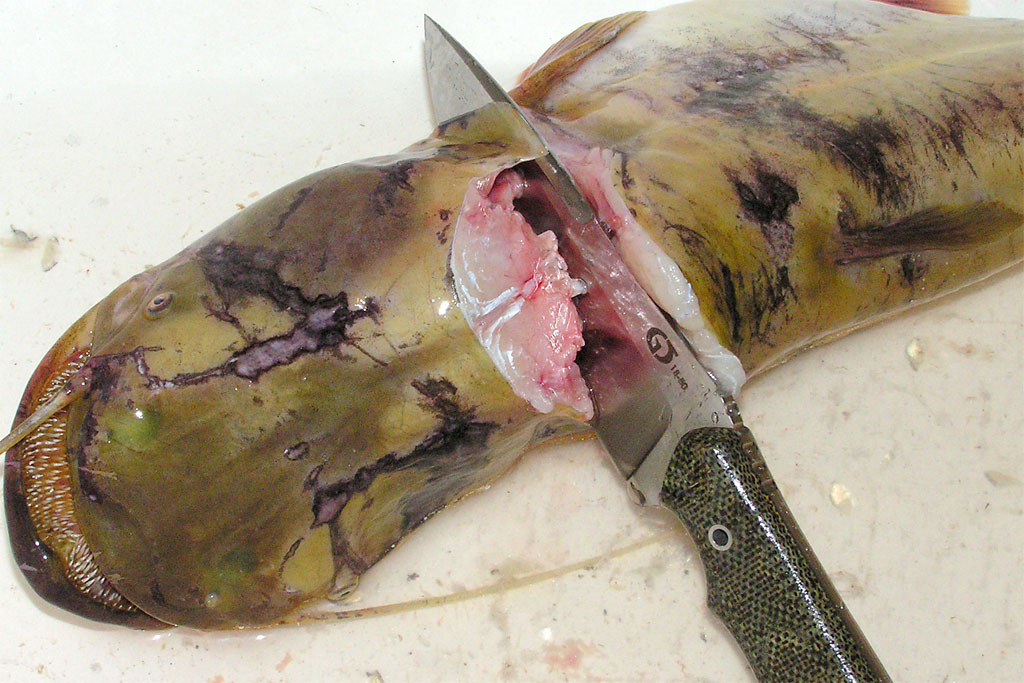

Комментарий к файлу: Сому голову отчекрыжили

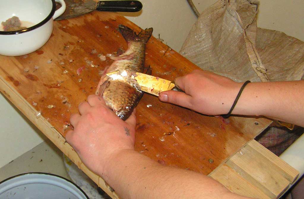

Комментарий к файлу: Чещую с коня обухом чистим

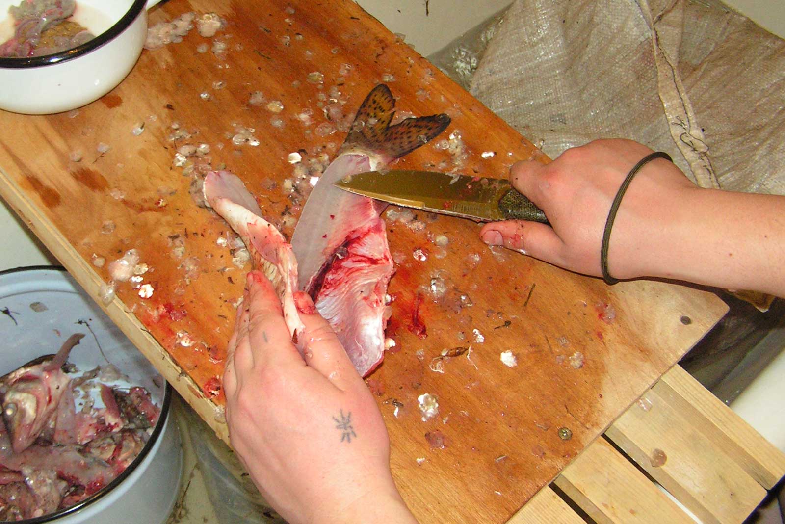

Комментарий к файлу: Из него же (коня) делаем филе
Компаньеро филе конь1.jpg [ 160.08 КБ | Просмотров: 14928 ]
Комментарий к файлу: Балдею от реза!
Компаньеро филе конь.jpg [ 174.94 КБ | Просмотров: 14928 ]

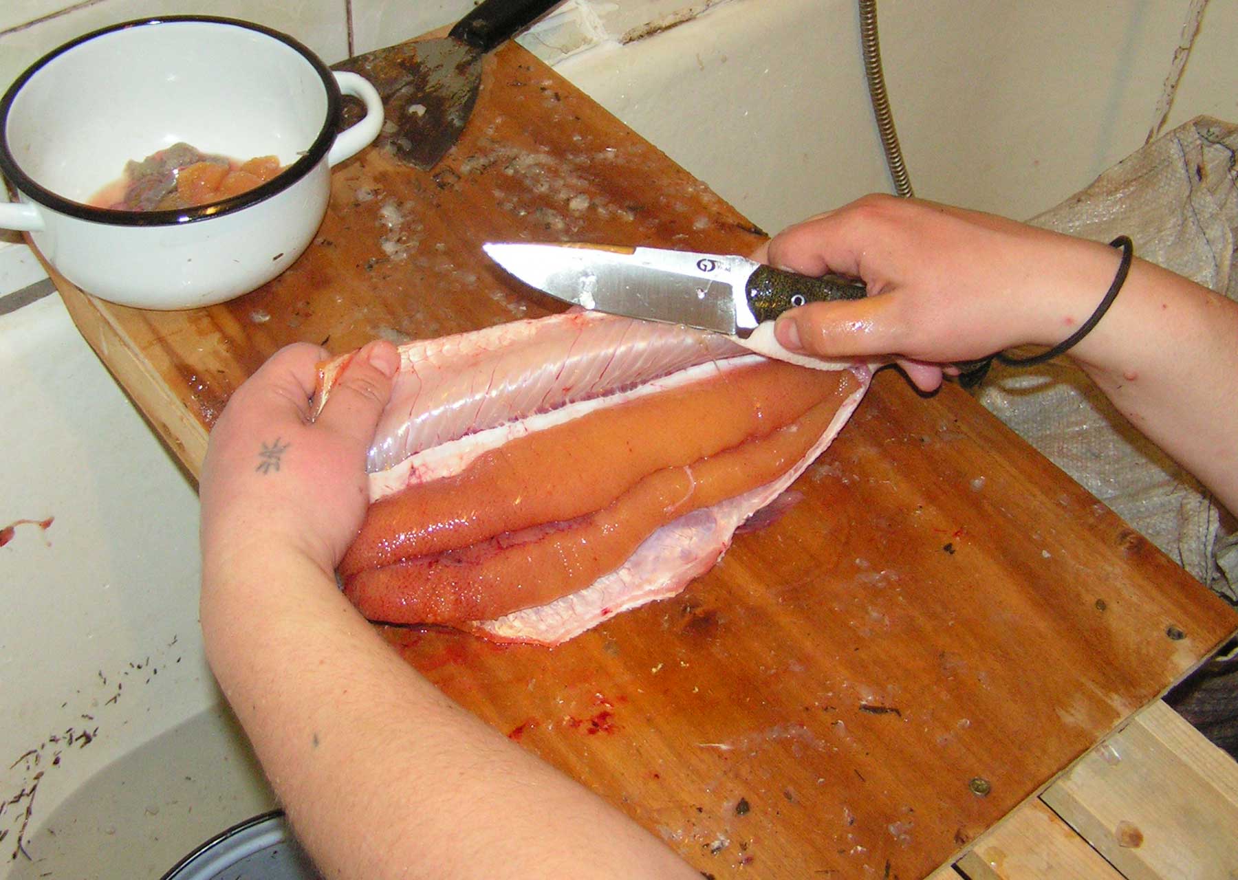

Комментарий к файлу: а вот она и икорка!
Компаньеро икра щука.jpg [ 180.76 КБ | Просмотров: 14928 ]

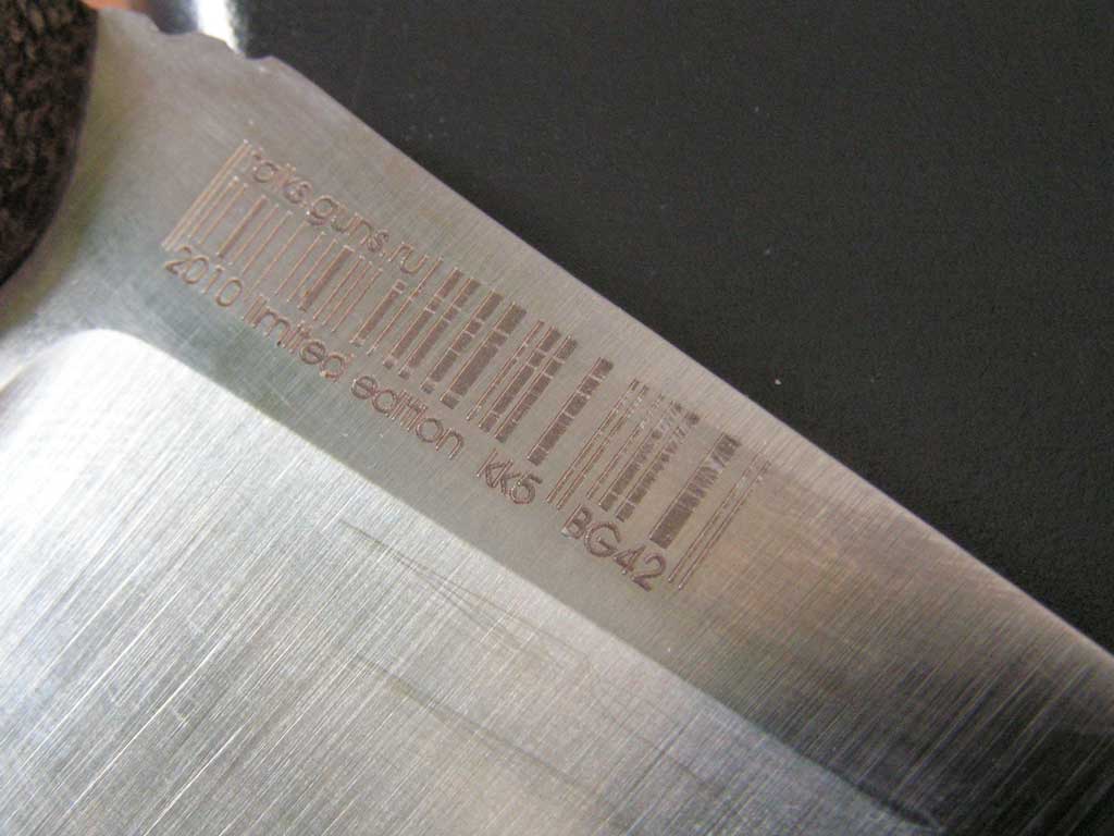

Теперь, что было обнаружено плохого - ножны из кайдекса царапают клин (но это полбеды) и гравировку (это уже хуже). Такими темпами скоро от лейблов нифига не останется... грустно, придётся брать кайдекс только на парад, а в работу сшить кожаные ножны...
P.S. Вымыть до конца ножны кайдексовые чего то нифига не получается, да и даже если чистые ножны - на природе через 15 минут они уже похрустывают.

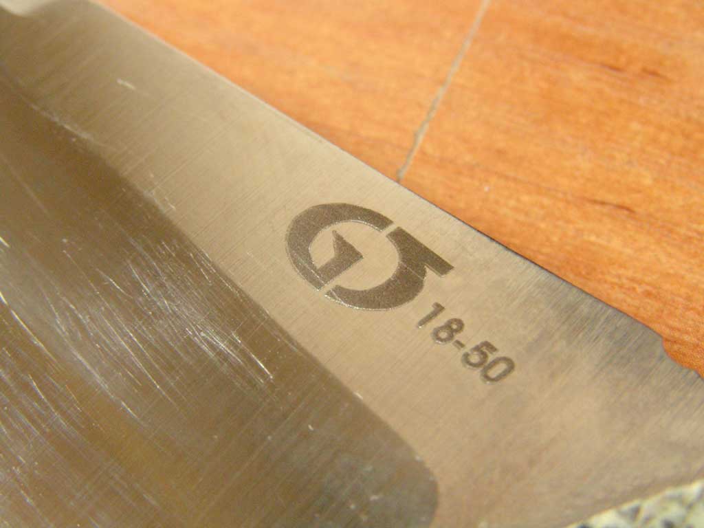

Компаньеро царапки1.jpg [ 62.19 КБ | Просмотров: 14928 ]
Компаньеро царапки.jpg [ 40.14 КБ | Просмотров: 14928 ]

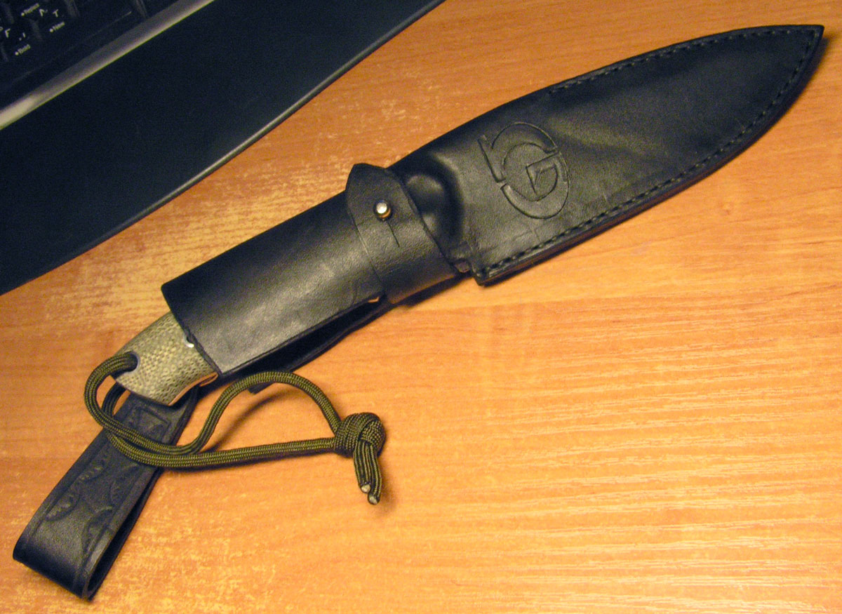

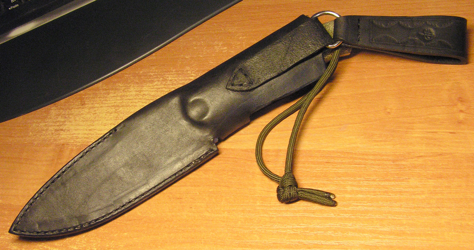

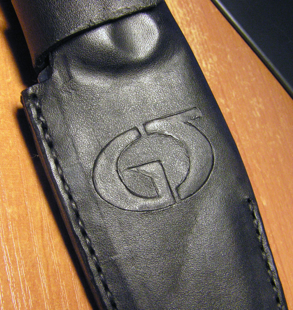

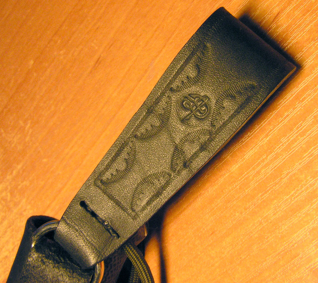

Так вот собственно про новости.
Один камрад предлагал смириться с этими царапками и не обращать внимания, но я не захотел... А посему, встав утром рано, неспеша за несколько подходов по 30-40 минут к вечеру были пошиты вот такие вот ножны. Оговорюсь сразу - в ножешитии я начинающий и это мои пятые или шестые ножны всего, не считая одних, безнадёжно испорченных.
Вот прошу оценить, указать на ошибки.

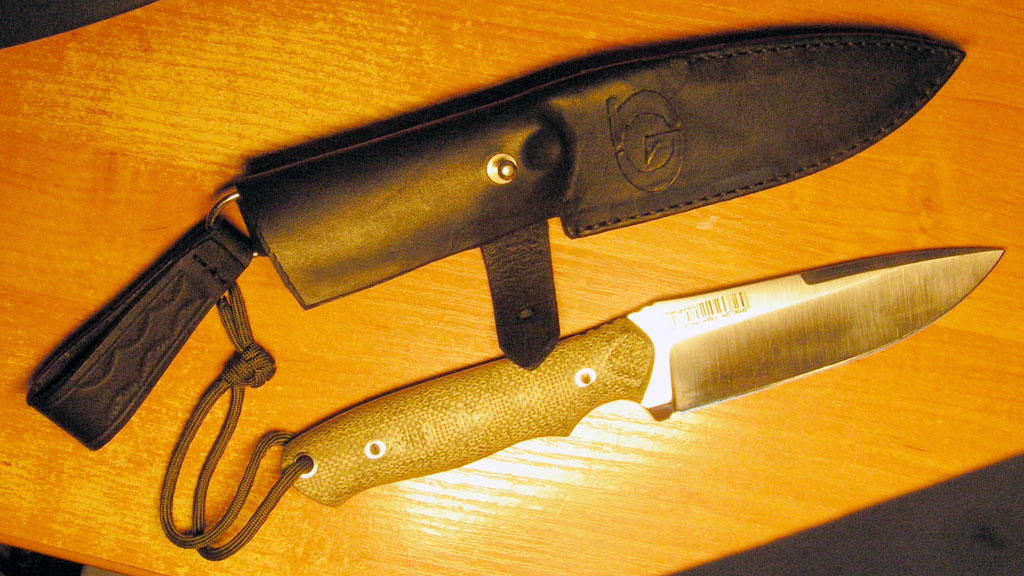

Companero4.jpg [ 165.11 КБ | Просмотров: 14928 ]
Companero3.jpg [ 237.43 КБ | Просмотров: 14928 ]
Companero.jpg [ 385.44 КБ | Просмотров: 14928 ]
Комментарий к файлу: Проба тиснения с прорезью контуров, тож не очень, но в следующий раз обещаю исправиться...
Companero2.jpg [ 394.21 КБ | Просмотров: 14928 ]
Комментарий к файлу: Проба тиснения штампами, кривовато вышло...
Companero1.jpg [ 267.6 КБ | Просмотров: 14928 ]

нимравус от РВС-Асгард? интересно.
Ну почти... За прототип был взят нимравус, но в итоге получился нож, значительо отличающийся ои него. Кстати, Compañero - это его официальное название, фигурирующее в сертификате.

Удивили царапающие ножны, был владельцем ножен от Душелова, если и царапают - то чють заметно. Скорее всего в ваши попал мелкий песок. Попросите на автомойке "дунуть" в них водичкой может поможет. Сам я больше люблю пластиковые ножны, но кожаные ваши очень неплохи для "непрофессионала"
да да, так оно и есть
