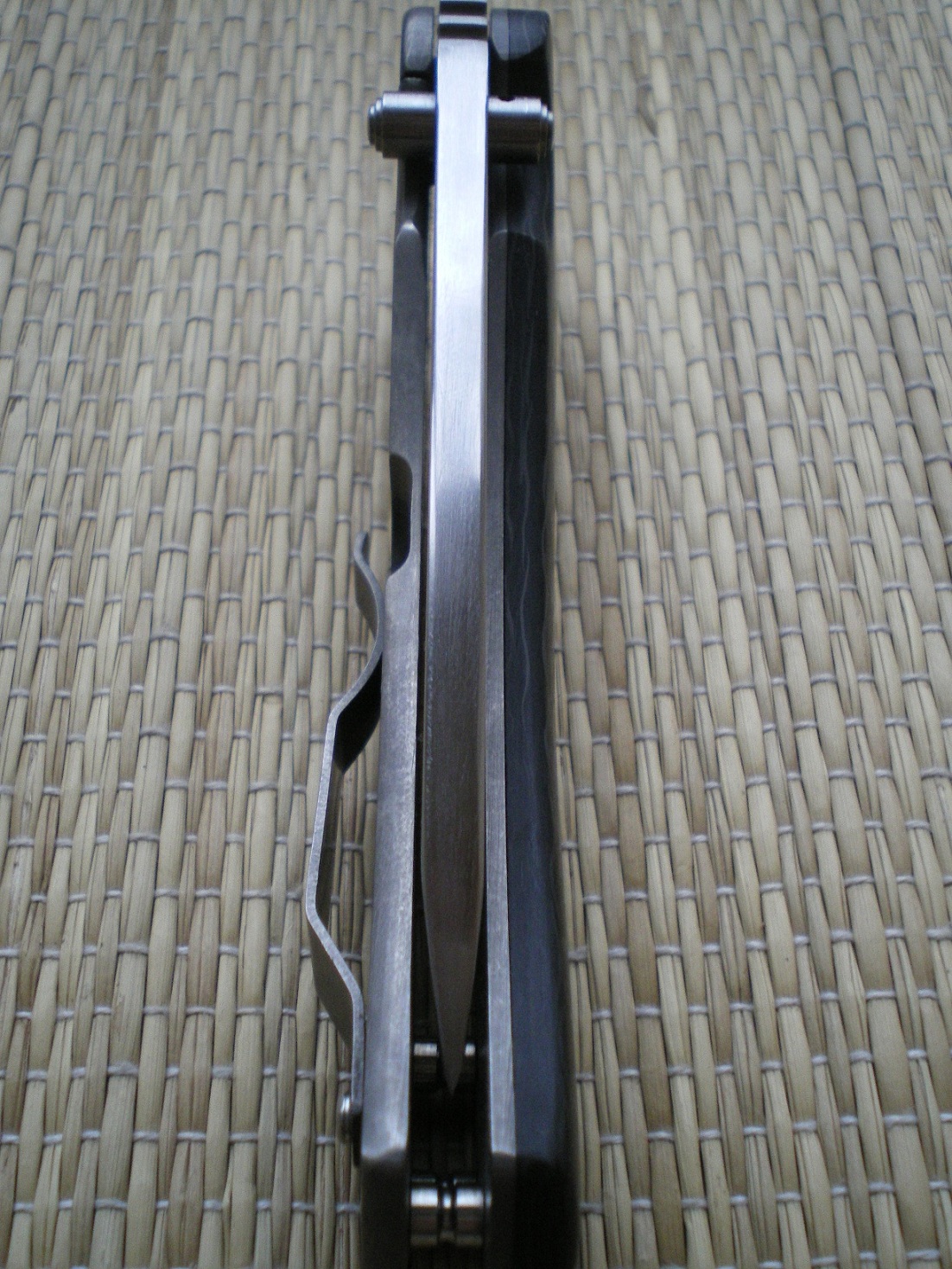

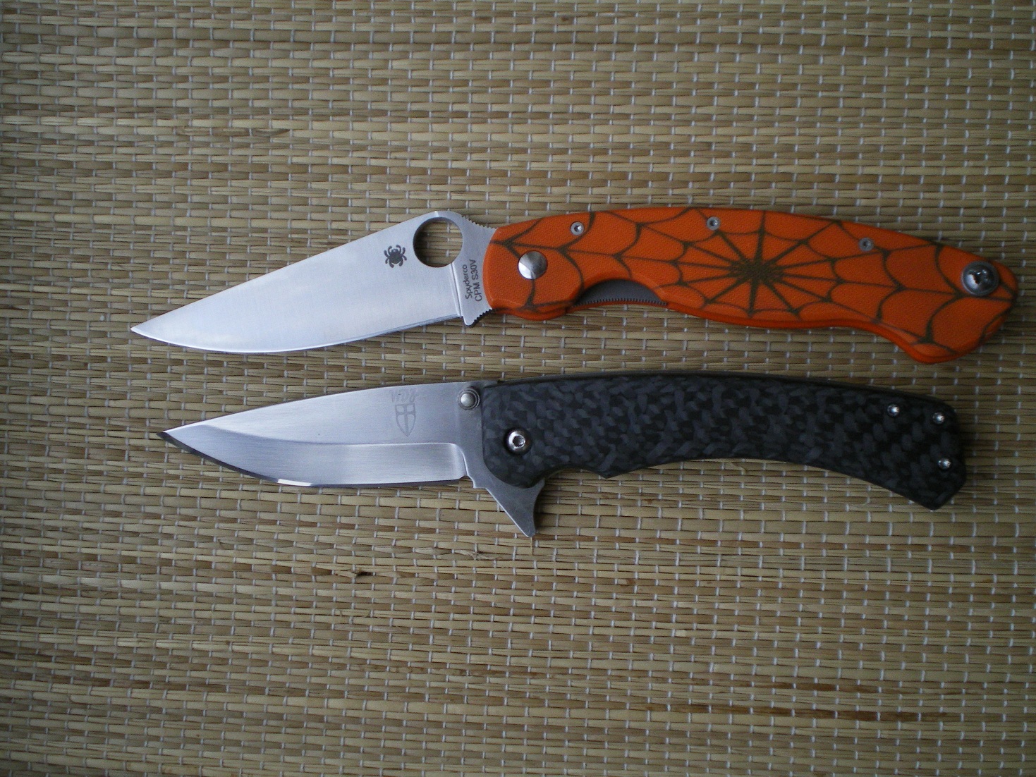

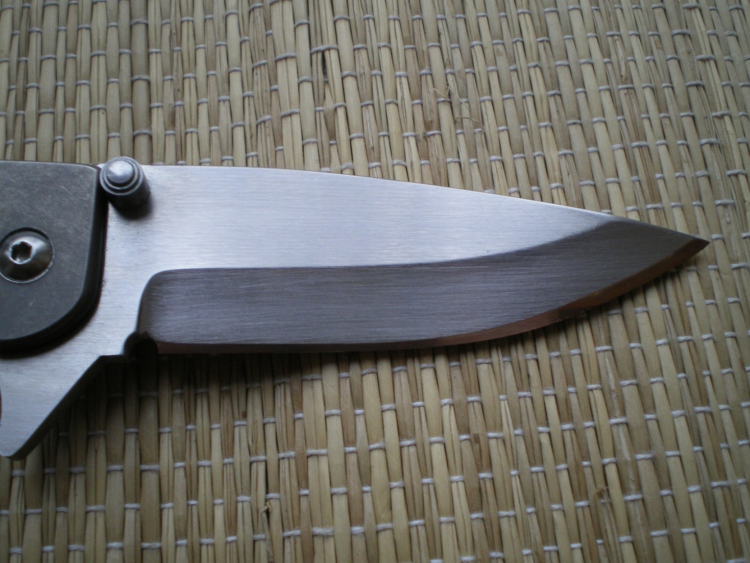

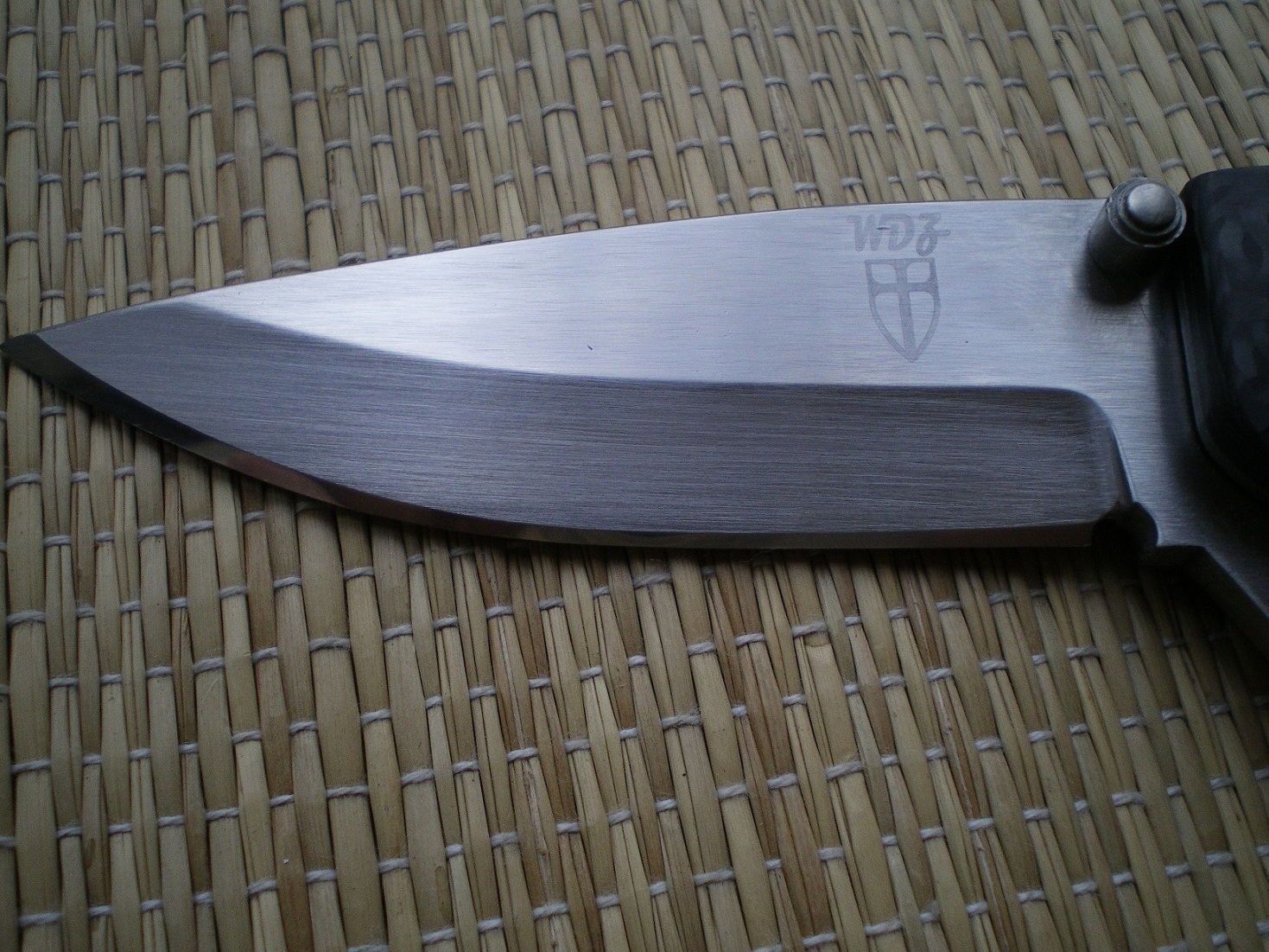

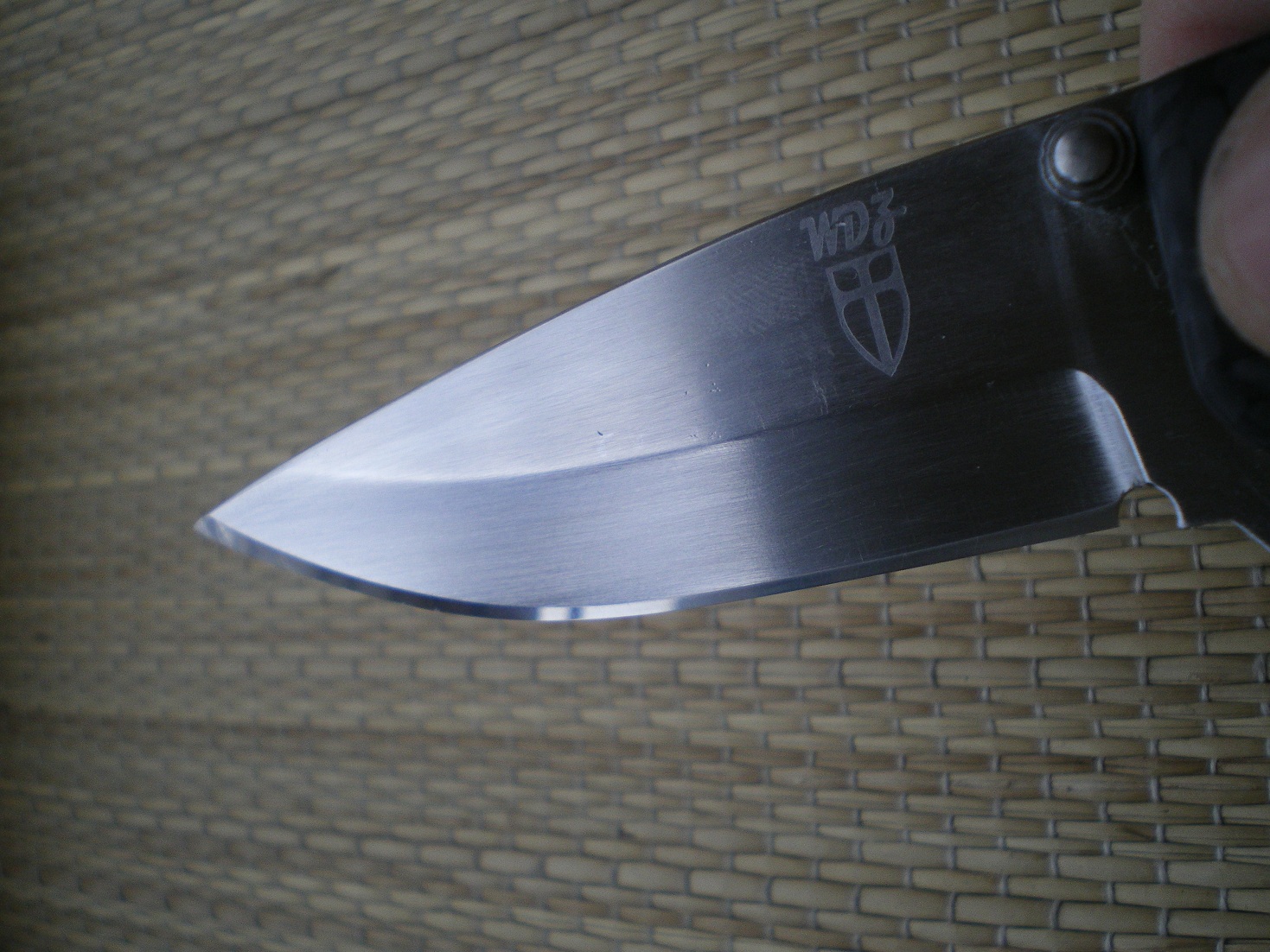

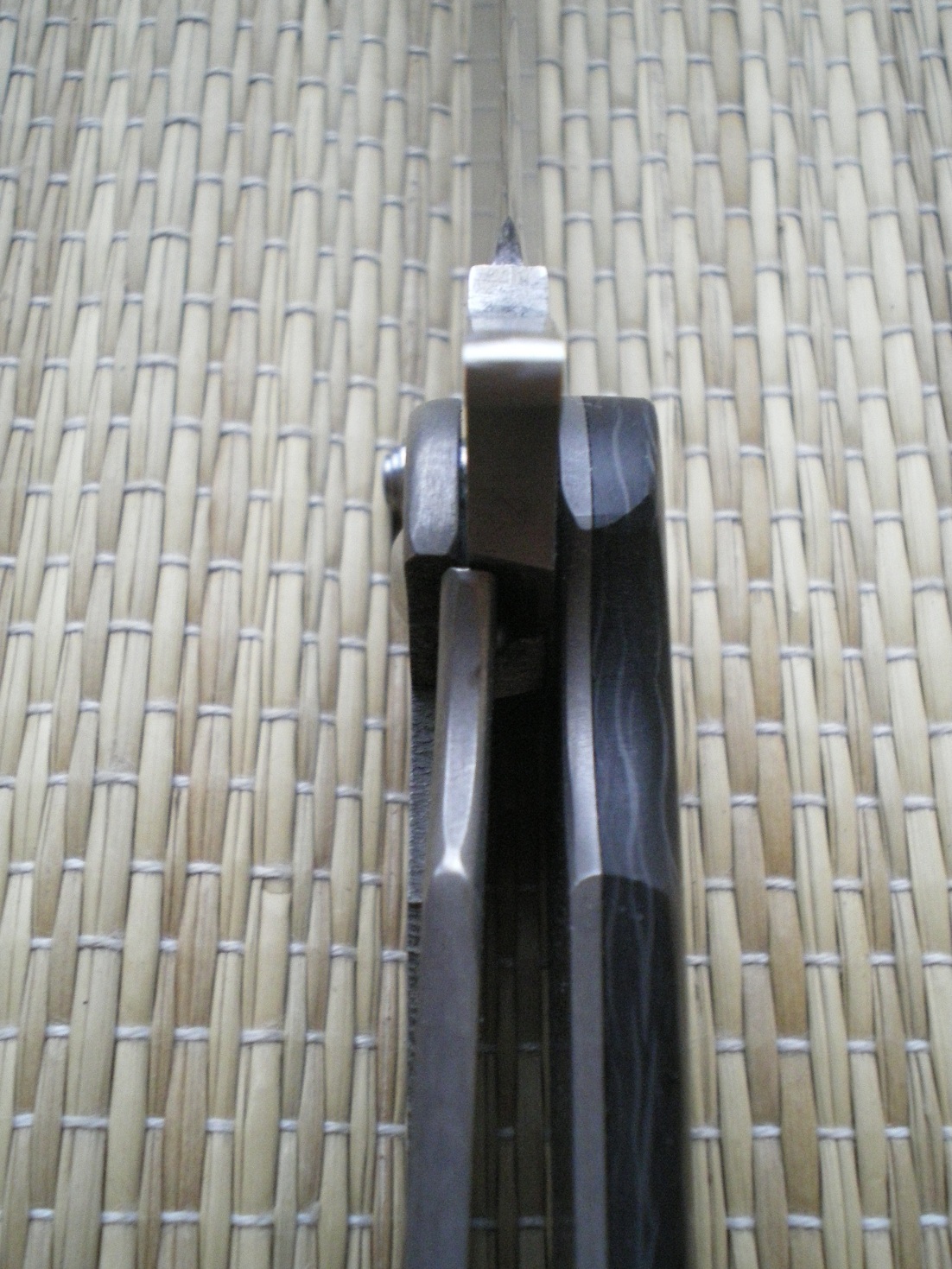

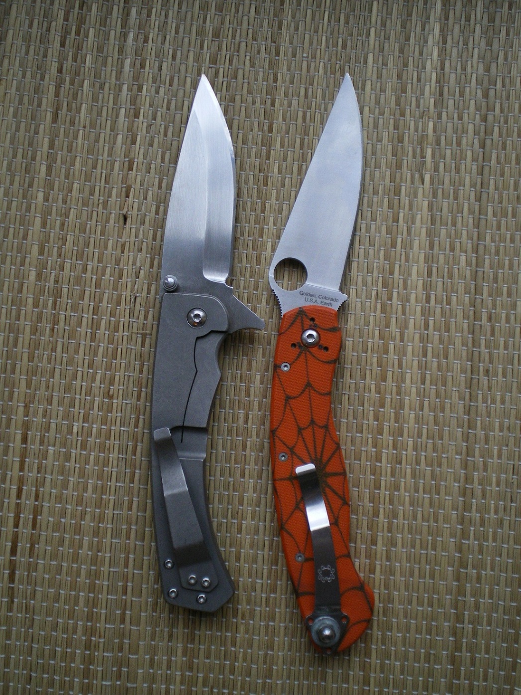

Нож американского мастера-ножевщика по имени Will Zermeno.
Про мастера не знаю абсолютно ничего, так как английским не владею. Скажу, что это не высший класс, но всё равно нож очень добротный. Механика идеальна, формы тоже очень нравятся. Но внимание к деталям мастер не уделил. Поэтому пришлось отшлифовать и полирнуть карбон, а так же сделать новый сатин. Оценить это на видео трудно, так как снимал я на фотоаппарат, но поверьте, старания я приложил=))
После доводки с моей стороны, нож был передан на переточку Санкт-Петербургскому мастеру Андрею(Grinderman). который нож, помимо переточки, перебрал и отрегулировал просто идеально. Нож флипует шикарно. В общем в дальнейшем постараюсь сделать более полный обзор уже со звуком.
Нож достался мне по обмену и не новый, предыдущий хозяин нож попользовал очень не плохо, за что его и уважаю=)
Нож самый настоящий ЛОМ! Толщина обуха 5мм. Длина клина, от накладки 95мм. Рукоять очень ухватистая, нож в руке как влитой, а флиппер, преобразовавшись в гарду, даёт еще более уверенное удержание ножа, так и подмывает куда нибудь ткнуть=) Про рез. Что тут сказать... Не миля, конечно=) Но люди говорят, что и страйдер режет, ну а если страйдер, то этот и подавно=) Люфтов, замечу, никаких вообще. То есть ВООБЩЕ! При этом ход клинка идеален, на видео это заметно. После переборки начал залипать фрейм, но карандаш всё решил. Негатива, в целом, никакого нет, кроме того, что винты осевые какие то ёбн...ые! Grinderman сказал, что они называются дюймовые(если я правильно запомнил). Я его когда разбирал, то чуть шлицы не содрал, так как мастер не то, что не пожалел фиксатора резьбы, а просто плеснул его туда от всей своей демократической души. Но старание и паяльник помогли мне разобрать нож.

AAAAAAA!!!!!!!!! махаю ручками, топаю ножками, брызжу слюной.... но не по предлогаемому ножу)) а от мили :) хочу такуюже( ну или описание чем и как сделано), по g10 выжигание явно не прокатит.
Barbarus
 Заголовок сообщения: Re: Will Zermeno Saigo Фото есть.
СообщениеДобавлено: Пт окт 28, 2011 1:46
batmike
Прокатит. Лазер в помощь)

На 5-ой фотке IMGP0428.JPG сразу виден фирменный стиль Grinderman-на,
я не читая первый пост просто смотрел фото, сразу хотел спросить Андрей затачивал..
Потом почитал, вот делает класс! У меня так супербанан заточен и кончики он мне
на двух ножах восстанавливал. Есть один минус в этой заточке потом использовать нож жалко..
Поздравляю вас ножик классный.

а не подскажете к кому и куда обратится? :wink: идея очень понравилась, с морковкой всеравно не расстанусь. так почему бы не украсить рукоять под себя
Barbarus
СообщениеДобавлено: Пт окт 28, 2011 17:12
batmike
Мега Дыбенко, там если стоять лицом к ОБИ, то слева, рядом с эскалатором гравировочная. Миша, мы же ещё вчера на ты были!=))

кстати, идея с перестановкой клипсы вообще тянет на нобелевскую :mrgreen: единственное что не нравится в миле, и такое простое решение!!! и как сам не додумался? вечером замарнусь, спасибо за подсказку :)
