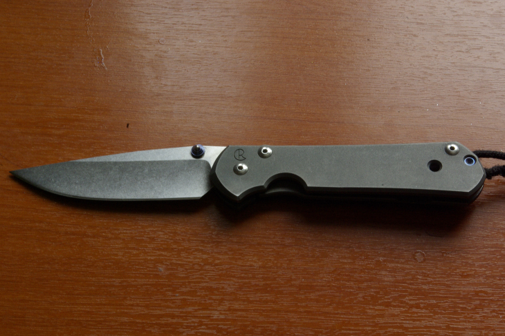

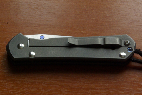

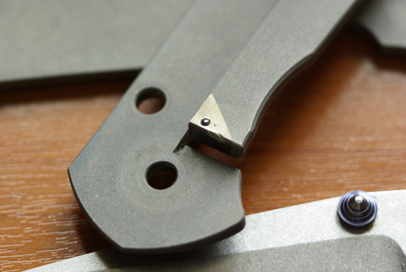

некоторое время таскаю на кармане ножик, с очевидностью являющийся увеличенной и упрощённой копией "модели 710" широкоизвестной фирмы SRM (sanrenmu)
данный образец изготовлен вААще непонятно кем - даже название фирмы и модель "репликаторы" поставить не подумали... (ведь не считать же за название непонятную закорючку на рукояти, в виде стилизованно перевёрнутой буквы "Я" в каком-то подобии полумесяца?)
материалы, использованные при изготовлении данной, с позволения сказать, "творческой реплики", также остаются неизвестными опять же из-за отсутствия маркировки (рукоять из какого-то мутно-серого металла, который даже отполировать-то не озаботились! так, шкуркой слегка повозили - и всё.. лезвие - так то вообще видом поверхности схоже с советских времён жестяным оцинкованным ведром)
пимпочка для открывания ножа зачем-то покрашена сине-голубой краской (наверно, облезет скоро)
никаких миленьких рисунков или грозно-милитаристских надписей ни на рукоять, ни на лезвие не нанесено, отсутствует даже намёк на тактичность
просто нож.
по всей видимости - из недорогих
ношу я это "анонимное произведение" уже какое-то довольно продолжительное время, причём без особого бережения и ухода.
результат, в результате, не замедлил проявиться: на крайнем собрании было (не мной даже :( ) обнаружено, что винты, скрепляющие нехитрую конструкцию ножа, разболтались и я имею конкретный риск поиметь полкармана нонеймовых запчастей...

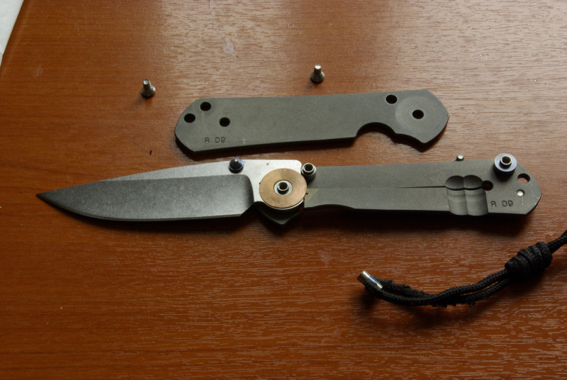

потому было принято здравое решение ничуть не мешкая перебрать и обслужить таки нож.
каковое немедленное решение и было приведено в исполнение сразу же (т.е. через пару дней. ну что поделать - прибалтийские корни дают о себе знать :) )
ну и вот...

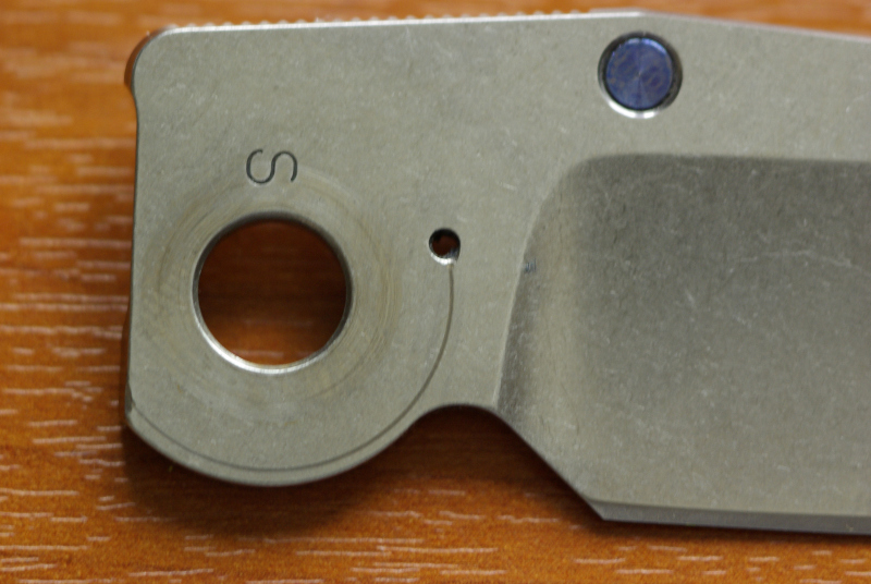

лезвие (отчётливо видна канавка, проточенная в мягкой железяке)

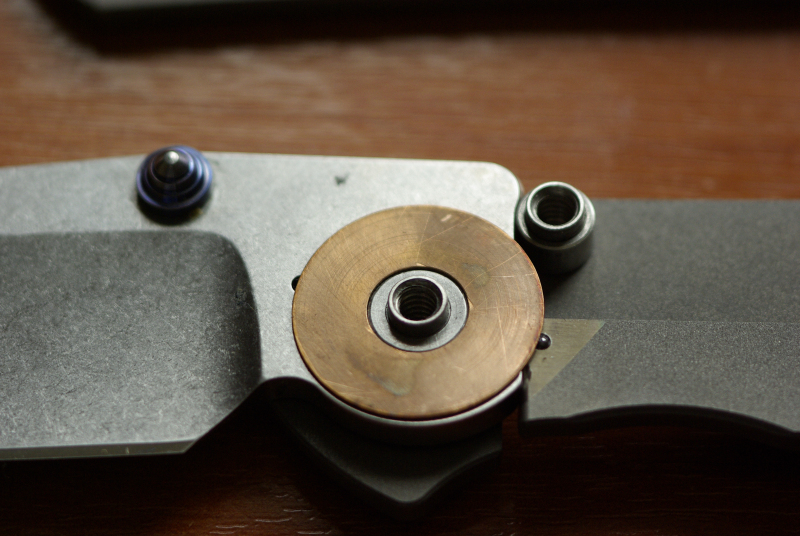

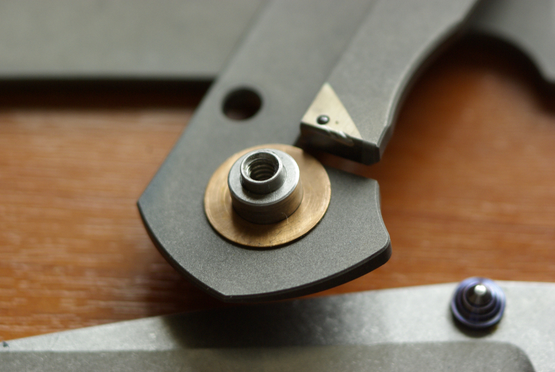

ось. вместо того, чтобы поставить нормальный винт, производитель зачем-то нагородил непонятных проставок (не иначе, наивно надеялся обеспечить плавность хода клина при любом затягивании осевого винта :0 )

Комментарий к файлу: лезвие (отчётливо видна канавка, проточенная в мягкой железяке)
клин.jpg [ 283.83 КБ | Просмотров: 17805 ]
Комментарий к файлу: ось
ось1.jpg [ 368.91 КБ | Просмотров: 17805 ]
ось2.jpg [ 407.24 КБ | Просмотров: 17805 ]

Clegg
:mrgreen: если че - могу наждачком снять подровнять где нада ...короче сделать нормальный ножиг ..
а то дествительна хрень какая то ..
мысль о неправильности формы клина ржавым гвоздём засела в моём замученном бюрократическимим заморочками мозгу...
- а какого хрена, в самом-то деле? - сказал я себе
и что бы не говорили досужие наблюдатели, но тантоидные формы всё же наиболее приятны, удобны в использовании и вААще - близки мне по духу :)
ну и короче... ©

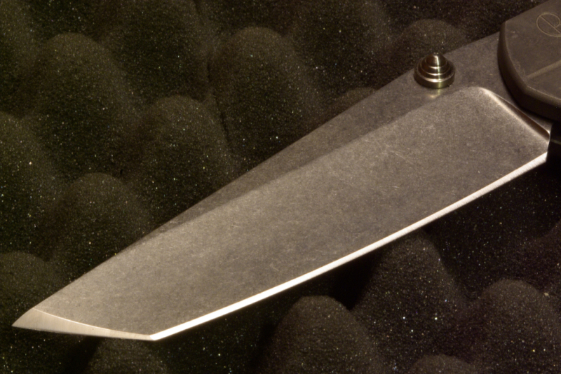

результат налицо :mrgreen:
Комментарий к файлу: ненуачё???
вот более-менее намальный такой ножик уже вырисовывается...
клин_new.jpg [ 423.38 КБ | Просмотров: 17581 ]

Вот вопросик возник, у меня на Себензе появился люфт, я её разобрал, почистил, посмотрел на фрейм, а он зараза сточен практически также, как на фото выше, теперь при затягивании болтов до упора люфт не исчезает, фрейм проваливается до противоположной плашки, это нормально? Вообщем, я расстроен. Ножу два года, лично у меня он около года, точно не скажу, особых напрягов я ему не давал. То ли Крис халявить начал, то ли у меня с руками что-то не то. Так что, Себа пошла на полку, а Рокс, как его не хают (в том числе и я в свое время) перебирается снова на карман.
