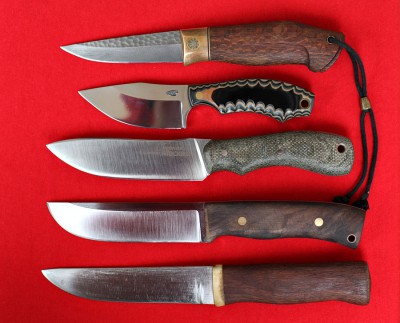

Итак, список наших конкурсантов:
1. Болид номер один - Нож из моностали "Бобротест". Сталь ДИ-90мп. Авторы - Сборная Москвы в составе Alan_B, Душелов, Гусев, Гелла, Encaracolado.
Полная длина – 233 мм.
Длина клинка - 117 мм.
Длина рукояти - 116 мм.
Толщина клинка у рукояти - 4 мм.
Толщина в середине клинка – 4 мм.
Толщина у кончика – 1 мм.
Ширина клинка у рукояти - 31,6 мм
Ширина в середине клинка – 30,0 мм.

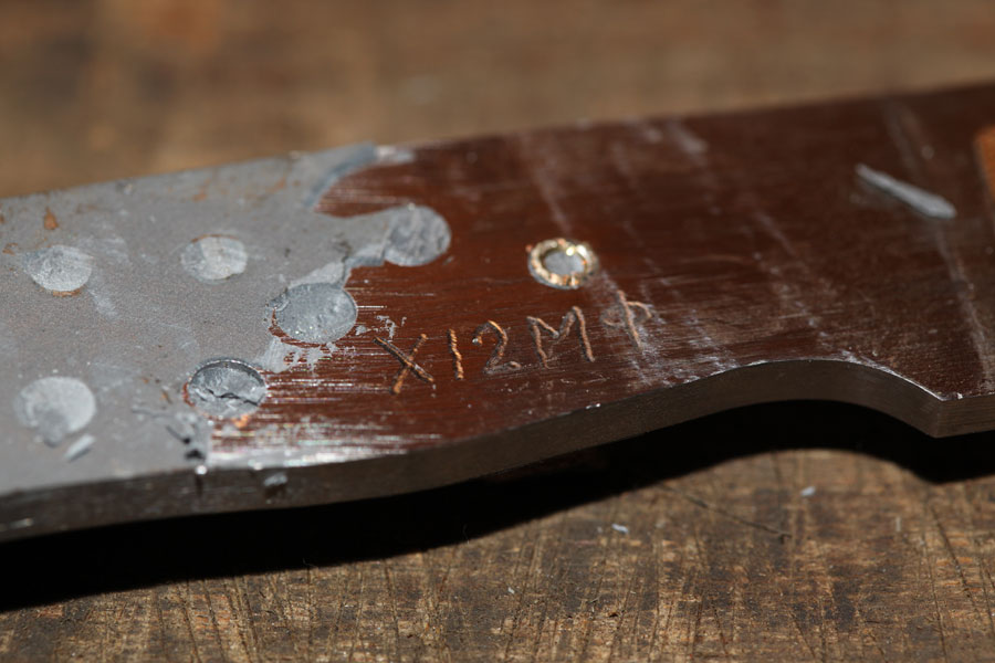

2. Болид номер два - Нож из моностали, названный тестерами "Чингачгук - Великий Змей". Сталь – термоциклированная Х12МФ. Авторы Игорь Лукинов ака chingachgook (термоциклирование, слесарка, сборка), Дмитрий Кислицин (закалка), ученики Виктора Кузнецова.
Полная длина – 240 мм.
Длина клинка – 120 мм.
Длина рукояти – 120 мм.
Толщина клинка у рукояти – 4 мм.
Толщина у кончика – 2 мм.
Ширина клинка у рукояти – 30,4 мм
Ширина в середине клинка – 30,4 мм.
3. Болид номер три - Нож (ламинат), названный тестерами "Анатолич" от нашего софорумника anatoly. Сталь CPMs90V, в обкладках из нержавейки.
Полная длина – 250 мм.
Длина клинка – 133 мм.
Длина рукояти – 117 мм.
Толщина клинка у рукояти – 4,3 мм.
Толщина в середине клинка – 3,6 мм.
Ширина клинка у рукояти – 30 мм
Ширина в середине клинка – 28 мм.

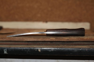

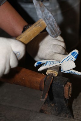

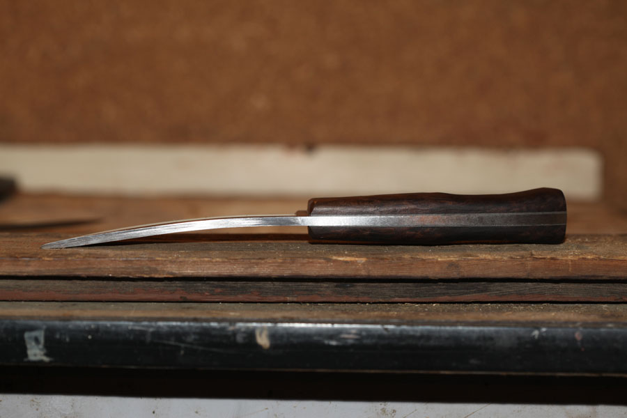

Вне конкурса мы мягко тестировали еще два ножа – нож от В.Батурова и мастерской «Working Knife» , названный владельцем «Йожъ» и нож с клинком Дмитрия Зекселя ака Дед Димон, собранный Александром ака alex-wolff, названный владельцем «Характер». Разрушающие тесты к этим ножам не применялись, мы ограничились пикниковой частью, резом каната и заточкой ножей.
фото (1).jpg [ 147.33 КБ | Просмотров: 45376 ]

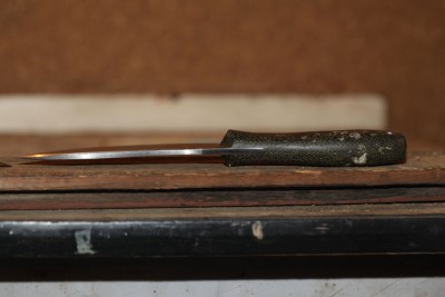

Итак, приступим.
Все баллы (кроме соответствия ножей ТЗ, где решение принимал штангенциркуль) начислялись всеми тремя тестерами независимо друг от друга. За итоговый балл брались средние значения.
Оценка эстетической составляющей ножей.
Хоть ножи и готовились «на убой» и эстетика в таком деле не нужна, но это все же нож, а не кусок заточенной железяки, по меткому выражению Великого Ножевого Темного Лорда. И понимая, что конкурсанты обоснованно могли подойти к «вылизыванию» ножа спустя рукава, мы все же решили, что оценки за этот пункт будем ставить со всей строгостью, невзирая на чины и регалии.
Бобротест – тестерами отмечена красота, и даже можно сказать, «породистость» ножа. Чуствуется, что в нем воплотился опыт Сборной в дизайне и обработке. Есть узнаваемые «фирменные» черты. Однако есть и мелкие недочеты. Например, неровно выведенная режущая кромка у рукояти (где то на 1/3) или фаски у обуха клинка с разных сторон имеющие разную длину. Двое из тестеров закрыли на это глаза, один нет. Итоговая оценка – 4,67 балла.

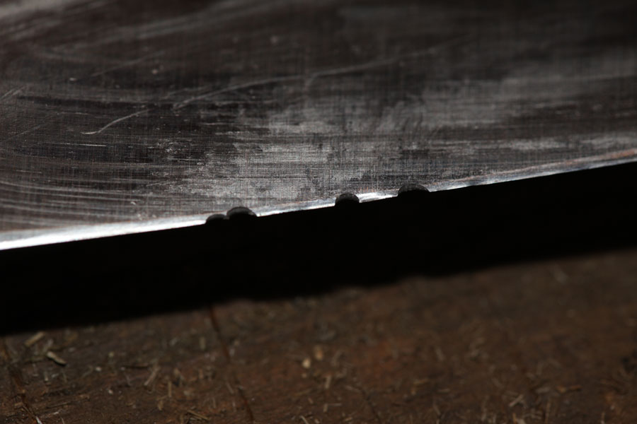

Чингачгук – работа выглядит грубоватой, без финишной доводки. При этом нож обладает эстетикой танка – никакого гламура, чистый функционал и мощь. Танки грязи не боятся и так далее. Основные претензии к ножу - это дугообразная неэстетичная линия перехода голомени в спуск и грубая внешне рукоять. Итоговая оценка – 3,33 балла.
Анатолич – весьма грубо сделанный нож. Вещь чисто для работы и чисто для себя. Нет никакой попытки придать ножу мало-мальски эстетический вид. Клинок посажен кривовато, на самом клинке каверны и следы грубой обработки. Да, идея у ножа есть – но исполнение очень низкое. Итоговая оценка – 1,67 балла.
Внеконкурсные ножи:

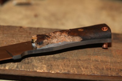

Характер - Нож эстетичный и красивый. Всем нравится. Ножны хоть и не оцениваются – но надо отметить тиснение и общую концепцию ножа – все очень гармонично. Итоговая оценка – 5 баллов.
Йожъ - в рамках концепции (городской фиксед) нареканий нет. Не всем нравятся такие гаджеты, но в целом нож аккуратный и гармоничный. Итоговая оценка – 5 баллов.
Соответствие ТЗ

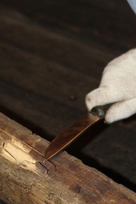

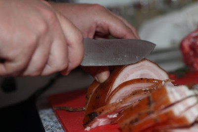

«Пикниковые» тесты
Нарезка ветчины.

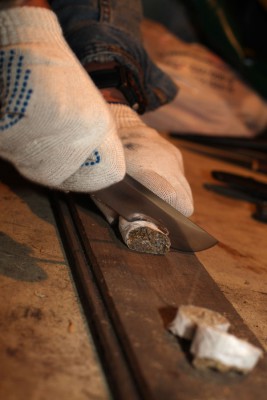

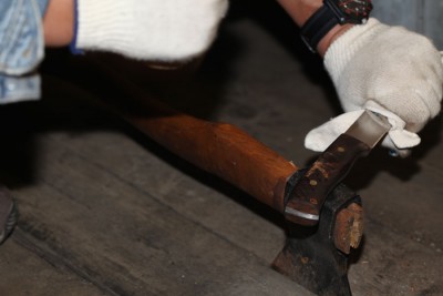

Бобротест – единственная претензия – мешает подпальцевый выступ на рукояти. Палец попадает не в углубление, а как раз на него. Кому-то это мешает больше, кому-то меньше, а кому-то не мешает вообще. Итоговая оценка – 4 балла.
Чингачгук – клинок слегка уводило при резе. Толстоватая рукоять. Итоговая оценка – 4 балла.
Анатолич – все отлично. Итоговая оценка – 5 баллов.
Характер – немного коротковат клинок, что мешает комфортно резать и особенно мешает хитро вырезанный грибок на конце рукояти. Мягкое мясо режет хорошо. Основные претензии – к грибку. Итоговая оценка – 3,33 балла.
Йожъ – маленький и малопригодный на кухне нож. Основные нарекания к короткой рукояти. Итоговая оценка – 3,33 балла.
фото (2).jpg [ 55.95 КБ | Просмотров: 45376 ]

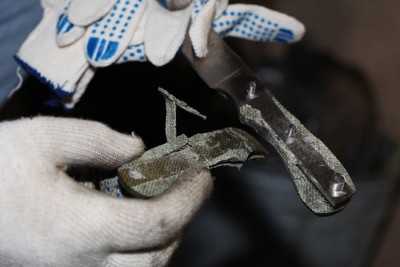

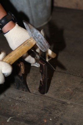

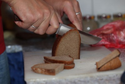

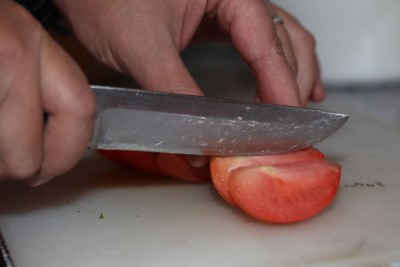

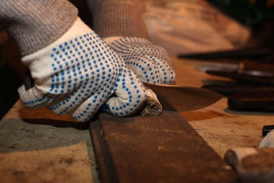

Нарезка хлеба
Бобротест – 4,33 балла. Опять подвел выступ на рукояти.
Чингачгук – 5 баллов. Хлеб более плотный продукт, нож не уводит, рез уверенный.
Анатолич – 4,67 балла. Нож немного туповат (таким пришел). На ветчине это не было заметно, на хлебе проявилось.
Характер – 4,0 балла. Грибок, будь он неладен.
Йожъ – 3,0 балла. Рукоять. Короткая, зараза.
фото (3).jpg [ 61.31 КБ | Просмотров: 45376 ]
фото (4).jpg [ 62.45 КБ | Просмотров: 45376 ]

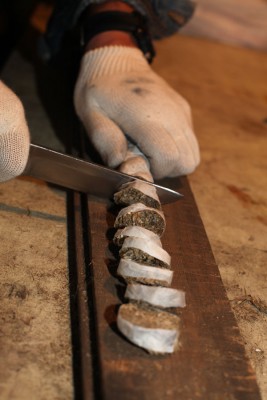

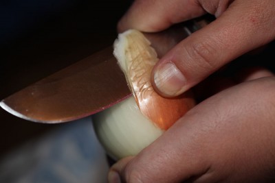

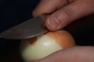

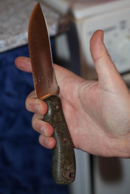

Чистка лука
Бобротест – 5,0 баллов. Очень удобно.
Чингачгук – 4,33. Немного неповоротлив.
Анатолич – 4,33. Опять проблема в том, что нож туповат.
Характер – 4,67. Удобно, один из тестеров снова снял балл за грибок.
Йожъ – 4,33 Немного широковат клинок.
фото (5).jpg [ 60.51 КБ | Просмотров: 45376 ]
фото (6).jpg [ 53.48 КБ | Просмотров: 45376 ]

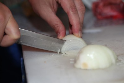

Нарезка лука
Бобротест – 4,67
Чингачгук – 5,0
Анатолич – 4,67
Характер – 4,33
Йожъ – 4,0
Все ножи режут уверенно, не подкалывают.

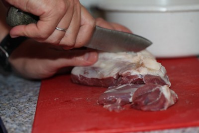

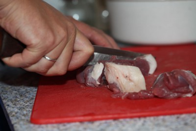

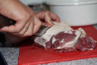

Нарезка мяса (баранина).
Бобротест – 5,0
Чингачгук – 5,0
Анатолич – 5,0
Характер – 4,0 (опять подвело удобство рукояти).
Йожъ – 3,0 (короткий клинок, короткая рукоять).
На мясе все три конкурсанта нос к носу.

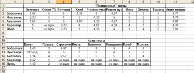

Итоговый балл по пикниковым тестам:
Бобротест – 4,71 балла
Чингачгук – 4,76 балла
Анатолич – 4,81 балла
Характер – 4,33 балла
Йожъ – 3,81 балл
По пикниковым тестам все три конкурсанта идут рядом. В принципе, понятно – длинные клинки, ухватистые рукояти, хорошая геометрия – что еще на кухне надо? Если бы нож «Анатолич» был бы более остро заточен – он бы оторвался от противников подальше.
Характер потерял баллы за недостаточную длину клинка и эргономику рукояти. Йожъ – в основном, за короткую «трехпальцевую» рукоять. Ну, это понятно, оба ножа создавались явно не для кухонных работ.

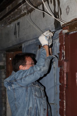

Ну, на этом нежности заканчиваются. Пора дать ножам основательную работу. И вот, на верстак в гараже выкладывается доска, на которую удавом вползает обмотанный малярным скотчем толстый дюймовый канат. Все конкурсные ножи режут газету со свистом. Внетестовые – чуть менее уверенно, но тоже бреют и режут бумагу.
И начинается шоу.
Решили, что резать будем до победного конца, т.е. до момента, когда на отрез одного пятачка у всех трех тестеров будет уходить более 20 движений.
Эталонный нож, Frosts Mora Clipper SS (калибровалось только одним участником)
1 рез – 6
2 рез – 7
3 рез – 7
4 рез – 9
5 рез – 11
6 рез – 16
7 рез – 19
8 рез – 21.
Эти данные, 7 резов, и возьмем за основу (1 балл).
фото (13).jpg [ 98.19 КБ | Просмотров: 45370 ]
На позицию выходит «Бобротест».
фото (16).jpg [ 92.14 КБ | Просмотров: 45370 ]
Все отметили агрессивный рез с хрустом. Нареканий на выступ на рукояти – не было, в резе каната рукоять лежит очень удобно.
Пошли отрезы.
1-й пятачок – 3 отреза, 2-4, 3-3, 4-4, 5-6, 6-6, 7-4, 8-4, 9-3, 10-4
11-4, 12-5, 13-5, 14-5, 15-5, 16-5, 17-5, 18-6, 19-5, 20-8, 21-10, 22-7, 23-6, 24-9, 25-9, 26-9 (рк начала блестеть), 27-11, 28-17, (тестер устал, подменили) 29-12, 30-10, 31-14, 32-15, 33-16 (рк блестит вся но нож еще режет, смена тестера), 34-11, 35-9, 36-14, 37-12, 38-15, 39-21, 40-21, 41-26, …все
Итак, 38 отрезов каната, или, в попугаях (точнее, в морах) – 5,43 балла.

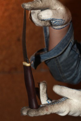

А дальше началось страшное. Следующий нож измотал тестеров так, как, пожалуй, до этого не изматывал ни один.
«Чингачгук – Великий Змей».
фото (17).jpg [ 76.67 КБ | Просмотров: 45370 ]
1-й -1, (я привычно навалился на рукоять, а нож просто провалился в канат, практически не заметив его. Ощущение было, что режу твердокопченую колбасу, сопротивления канат оказал не больше) 2-1, 3-1, 4-1, 5-1, 6-1, 7-1, 8-1, 9-2, 10-1, 11-1, 12-1, 13-1, 14-1, 15-1, 16-1, 17-2, 18-2, 19-1, 20-2, 21-2, 22-2, 23-2, 24-2, 25-2, 26-2, 27-3, 28-2, 29-2, 30-2, 31-2, 32-2, 33-2, 34-2, 35-2, 36-2, 37-2, 38-3, 39-3, 40-3, 41-2, 42-3, 43-3, 44-3, 45-3, 46-3, 47-2, 48-2, 49-3, 50-3, 51-3, 52-2, 53-2, 54-3, 55-3, 56-3, 57-3, 58-3, 59-3, 60-3, 61-3, 62-3, 63-3, 64-4, 65-3, 66-3, 67-4, 68-5, 69-4, 70-4, 71-4, 72-5, 73-5, 74-7 (смена усталого тестера), 75-4, 76-4, 77-4, 78-3, 79-3, 80-3, 81-3, 82-4, 83-4, 84-4 (перекур, тестеры подбирают челюсти и пытаются удержать глаза от выскакивания из орбит), 85-3, 86-3, 87-3, 88-4, 89-3, 90-3, 91-4, 92-4, 93-5, 94-5, 95-4, 96-4, 97-4, 98-4, 99-4,100-5.
Решили, было, что можно бы и закончить, но вспомнили мы старый рекорд Чинука 2, на одном из наших первых тестах (более 170 резов), интересно стало, побьет или нет. Примерно на этом этапе начали гадать, что же за сталь такая на клинке (интрига была в том, что тестеры ее не знали, марка стали была выгравирована под накладками ножа. Звучали предположения – «какой-то хитрый непротравленный булат или дамаск»… «да нет, узора совсем не видно, вероятно, какая-то навороченная высокоуглеродная порошковая американка или японка» … «что-то явно хитрое и эксклюзивное»
101-6, 102-6, 103-7,104-7, 105-5, 106-5, 107-6, 108-9, 109-10, 110-10, 111-11, )опять перерыв и снова) 112-5, 113-5, 114-4, 115-4, 116-5, 117-5, 118-5, 119-6, 120-5, 121-6, 122-6, 123-6, 124-7, 125-9, 126-7, 127-6, (присели, выпили пива) 128-7, 129-7, 130-9, 131-10, 132-11, 133-9, 134-8, 135-9, 136-9, 137-9, 138-11, 139-8, 140-9, 141-10, 142-13, 143-19, 144-16, 145-20, (сменили тестера, он явно устал и опять) 146-8, 147-8, 148-8, 149-9, 150-10, 151-9, 152-10, 153-9, 154-9, 155-17 (замена тестера), 156-11, 157-11, 158-12, 159-19, (меняемся) 160-12, 161-14, 162-17…опять отдых 15 минут, разминаем руки, перекуриваем и снова – 163-9, 164-8, 165-9, 166-9, 167-11, 168-12, 169-10, 170-10, 171-11, 172-16, (меняемся) 173-9, 174-9, 175-9, 176-11, 177-15, 178-13, 179-23, (меняем тестера) 180-11, 181-9, 182-9, 183-9, 184-12, 185-15, (замена тестера, перекур) 186-8, 187-6, 188-8, 189-9, 190-11, 191-10, 192-10, 193-12, 194-13, 195-13, 196-10, 197-8, 198-15, 199-12, 200-12….все, дальше, доводить до 20ти резов на один канатный «пятачок» мы не стали. Просто физически не смогли. Где-то после сотого отреза нож явно вышел на крейсерскую в 8-12 резов на пятачок, и конца ресурсу ножа видно не было. Нож продолжал уверенно резать даже с явно заваленной местами РК. На свет она блестела по всей длине, но как-то странно, не сплошным блеском, а какими-то точечками и пунктирчиками. Как будто на пилу смотришь. Этот нож «сделал» тестеров. Добить мы его не сумели.
Итак, в наших условных морах выходит 28, 57(+) баллов. Т.е. верхнюю границу возможностей ножа в резе каната мы не определили.

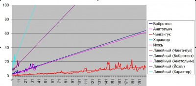

Итак, итоги по резу каната:
Бобротест – 5,43
Чингачгук – 28,57(+) великолепно!
Анатолич – 5,14
Характер – 0,42
Йожъ – 1,43

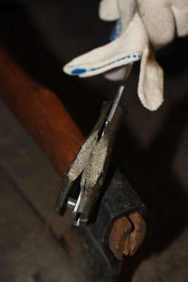

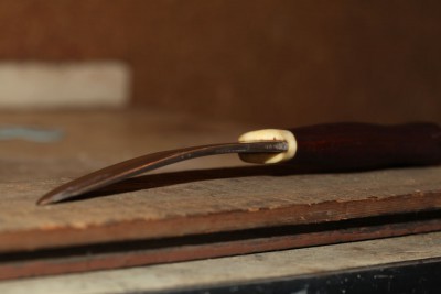

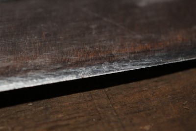

Правка ножей после каната.
Ножи правились вручную на алмазных брусках DMT 600 и 1200 mesh.
Места (баллы) за правку
Бобротест – 3,0 – средне
Чингачгук – 4,0 – легко правится
Анатолич – 4,0 – легко правится
Характер – 5,0 – правится моментально.
Йожъ – 2,0 – самая сложная правка.

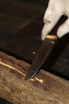

Строгали березовый черенок от лопаты.

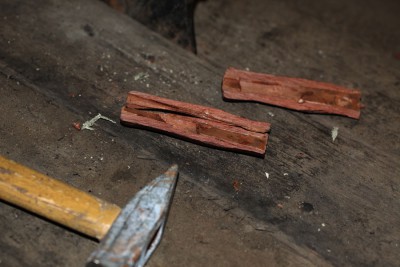

фото (19).jpg [ 108.37 КБ | Просмотров: 45370 ]
Бобротест – 4,67, опять немного помешал выступ на рукояти, но строгает очень хорошо.

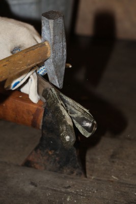

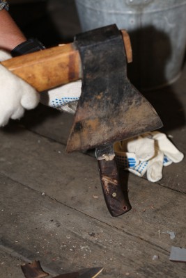

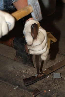

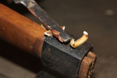

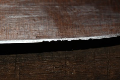

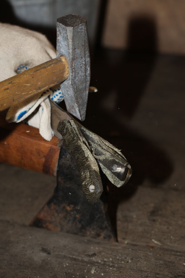

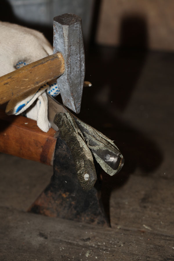

Рубка кости.

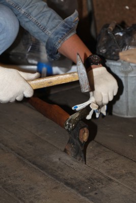

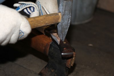

фото (20).jpg [ 93.82 КБ | Просмотров: 45370 ]
фото (22).jpg [ 100.75 КБ | Просмотров: 45370 ]

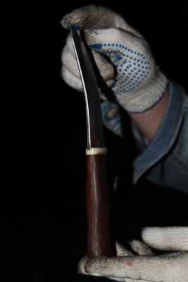

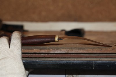

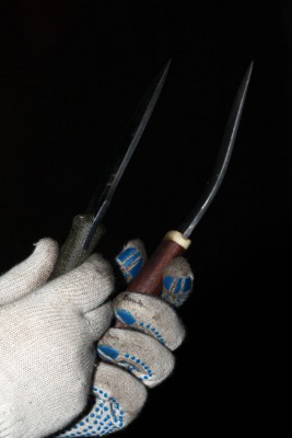

Это первый жесткий краш-тест.
Бобротест – нож кость перерубил, но расплата за этот подвиг –полностью убита РК, выщерблины более миллиметра, часть заходит с РК на тело клинка. Правкой не отделаешься. Нож теперь только в переточку. Оценка 2 балла.

Чингачгук – РК у этого ножа, к сожалению так же посыпалась, но не так сильно, как у Бобротеста, нет сколов до тела клинка, все в пределах РК. В принципе можно восстановить достаточно быстро. Оценка 3.

Ковыряние дерева кончиком ножа
фото (27).jpg [ 93.03 КБ | Просмотров: 45370 ]
фото (28).jpg [ 60.78 КБ | Просмотров: 45370 ]
фото (29).jpg [ 83.79 КБ | Просмотров: 45370 ]
Бобротест – 5,0 – удобно, без повреждений.
Чингачгук – 4,0 – очень неудобно, схождение у кончика почти 90 гр. Сломать, конечно, не удалось.
Анатолич – 5,0 - удобно, без повреждений.

Изгиб до разрушения
фото (26).jpg [ 102.22 КБ | Просмотров: 45370 ]
фото (30).jpg [ 109.87 КБ | Просмотров: 45370 ]
фото (34).jpg [ 108.35 КБ | Просмотров: 45370 ]
фото (42).jpg [ 116.9 КБ | Просмотров: 45370 ]
Бобротест – после того, как на ноже повис alex_spb (93кг чистого веса), клинок получил небольшой изгиб. Но этот изгиб легко был исправлен, после того как на ноже повисели, воткнув его другим боком. Геометрия восстановилась без видимых последствий для клинка. Сталь пружинит, гнется неохотно. Нож не сломан. Сломать удалось только, воткнув кончик в щель стены миллиметров на 10 и приложив достаточное усилие. Отломилось примерно 10 мм. клинка. Структура металла на сломе мелкозернистая, равномерная, без видимых дефектов. Оценка 4 балла.
фото (36).jpg [ 56.71 КБ | Просмотров: 45370 ]
Чингачгук – нож с трудом гнется под весом тестеров (от 93 до 98 кг), но достаточно легко был возвращен в исходное состояние. Клинок не пострадал. Отломить кончик ножа не удалось. Оценка – 5 баллов
фото (43).jpg [ 56.39 КБ | Просмотров: 45370 ]
Анатолич – при подтягивании на клинке нож получил сильный изгиб. В первоначальный вид вернуть невозможно, хотя отчасти исправить изгиб можно. Но нож не сломался. Пакет сталей очень пластичный. Сломать удалось воткнув кончик в щель стены миллиметров на 10 и приложив достаточное усилие. Отломилось примерно 10 мм. клинка. Структура металла на сломе мелкозернистая, равномерная, без видимых дефектов. Оценка 3 балла.

Оценка монтажа рукояти
Бобротест – молотком рукоять разбить оказалось достаточно сложно, хотя и возможно. Она крепится на 3-х штифтах, хвостовик уходит на всю рукоять. Монтаж очень качественный. Оценка 5.
фото (38).jpg [ 84.92 КБ | Просмотров: 45370 ]
фото (39).jpg [ 49.52 КБ | Просмотров: 45370 ]
фото (40).jpg [ 68.58 КБ | Просмотров: 45370 ]
фото (41).jpg [ 71.74 КБ | Просмотров: 45370 ]
Чингачгук – просто так молотком сбить рукоять не удалось – пришлось срубать топором. Монтаж накладной и очень качественный. Усилий на ломание рукояти было приложено очень много. Дерево (по виду – орех) вязкое и не колкое, рукоять на скрытых штифтах и какой-то серой массе, напоминающей по свойствам эпоксидку. Тестер реально вспотел, сбивая эту рукоять. Избыточно крепко. Твердые 5 баллов.
фото (47).jpg [ 56.19 КБ | Просмотров: 45370 ]
фото (48).jpg [ 57.28 КБ | Просмотров: 45370 ]
фото (49).jpg [ 81.02 КБ | Просмотров: 45370 ]
фото (50).jpg [ 79.93 КБ | Просмотров: 45370 ]
фото (51).jpg [ 88.12 КБ | Просмотров: 45370 ]
фото (52).jpg [ 90.79 КБ | Просмотров: 45370 ]
фото (53).jpg [ 86.11 КБ | Просмотров: 45370 ]
фото (54).jpg [ 73.2 КБ | Просмотров: 45370 ]
Анатолич – рукоятку разбили без особых проблем – а вот больстер так просто сдаваться не хотел. Для деревянной рукояти всадного монтажа – все качественно и крепко смонтировано. Оценка 4 балла.
фото (44).jpg [ 96.95 КБ | Просмотров: 45370 ]
фото (45).jpg [ 71.91 КБ | Просмотров: 45370 ]
фото (46).jpg [ 57.87 КБ | Просмотров: 45370 ]

Теперь давайте подведем итоги.
Ниже приведена таблица, где все баллы, полученные ножами, сведены воедино для наглядности и удобства. Оценки, я думаю, расставлять незачем – цифры есть, каждый может расставить места по своему разумению. Не могу только не отметить тот положительный шок, который испытали тестеры при резе каната Чингачгуком. Все в мире должно быть равновесно, и эти эмоции как раз сбалансировали негатив, полученный нами при тестах на Ладоге.
Табл.jpg [ 117.05 КБ | Просмотров: 45359 ]
Теперь немного о ножах без баллов, просто ощущения:
«Бобротест».
Видна добротная, «на совесть», работа профессионалов. Нож сбалансирован по всем параметрам – он прекрасно режет, удобен, легок, ухватист, крепок, легко поддается правке. Эстетичен, таким ножом можно похвастаться в любой компании – и увлеченных ножами людей, и полных профанов. Каждый найдет в нем свои плюсы.
Из недостатков – ну, пожалуй, немного спорная эргономика рукояти – очень агрессивный подпальцевый выступ, удобный не всегда и не всем.
«Чингачгук».
Это «вещь в себе». Вот этим ножом хвастаться среди непонимающих смысла никакого. Ножик и ножик, простой клинок, кондовая рукоять. Но какие у него скрытые достоинства! Ощущение, что под капот Форд-фокуса засунули движок от Murcielago Roadster. Невзрачная на вид лошадка, рвущая противников в клочки на старте. Тестеры выражают особую благодарность мастерам - Игорю Лукинову и Дмитрию Кислицину за доставленное удовольствие от теста ножа.
Из минусов – такому движку нужна соответствующая одежка. Негоже таких лошадей держать под столь скромным капотом.
«Анатольич»У мастера явно есть потенциал. По крайней мере, выставленный на соревнования нож уверенно шел нос к носу с очень серьезными конкурентами. Ламинат, составленный из высокоуглеродистого порошка и обкладок из мягкой нержавейки – весьма интересное решение для полевого ножа, рассчитанного на экстремальные нагрузки.
Недостатки – внешний вид. Здесь еще огромное непаханое поле для совершенствования.

Иван, обзор отличный, но есть один недостаток. Очень неудобно читать цифры отрезов каната. Да и текст между ними теряется (имхо очень важный текст). Может вместо цифирии представить графики?
UPD: участки разных тестеров на графике можно представить разными цветами.
 Заголовок сообщения: Re: Битва в гаражах, или как ножи нас тестировали.
СообщениеДобавлено: Вс сен 25, 2011 2:25
Да сам думаю. Сейчас сил нет, может, после сделаю. И так черт знает сколько над отчетом сидел...

Отличный отчет. Как всегда, высокохудожественно и увлекательно. Удивительные цифры и результаты. Не зря я караулил, спать не ложился :D Иван, спасибо тебе большое за работу!
Ну, а вот косячок,из помидорных тестов. Хто же это так помидоры режет, мякотью вверх? Надыть по кожице, по кожице... :wink:
СообщениеДобавлено: Вс сен 25, 2011 3:14
По кожице мы их разрезали :) Но я писал уже - помидоры были не тестовые, плотненькие. поэтому их что так, что сяк - без разницы...

У меня главный вопрос, если можно, укажите характеристики режущих кромок всех 3х ножей, а именно, толщину и угол на который они были заточены? без этого картина, как вы сами понимаете, не будет полной... возможно это и прояснит ситуацию с канатом, я имею в виду ту огромную разницу в кол-ве отрезанного материала, уж больно велика она, что бы грешить только на одну сталь.
СообщениеДобавлено: Вс сен 25, 2011 9:58
Вот тут есть сложность. У меня нет микрометра. По штангенциркулю и транспортиру, с разбросом и погрешностью
Бобротест - Подводы 0,6-0,8, угол 32-35
Чингачгук - Подводы 0,6-0,8 угол 32-35 (со слов производителя - 40)
Анатольич - Подводы 0,7-0,9 угол 37-40.
Возможно, конкурсанты уточнят.

График
график.jpg [ 165.11 КБ | Просмотров: 45272 ]

СообщениеДобавлено: Вс сен 25, 2011 13:44
График прикольный (мне нравится), вот разве что кривая Характера теряется. Может лучше совсем белый фон сделать? (Ох. чувствую достану я сейчас Ивана :mrgreen: )
СообщениеДобавлено: Вс сен 25, 2011 13:54
levik777 писал(а):
что немного запутало - ножи на фотке выложены снизу вверх, а перечислены сверху вниз. по мне - было бы удобнее на фотке разложить в обратном порядке.
Это не верно. Ножи сфотаны в том порядке, в каком мы их тестировали. Росположены они следующим образом:
- Характер
- Йожъ
- Бобротест
- Чингачгук
- Анатолич
