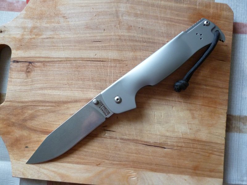

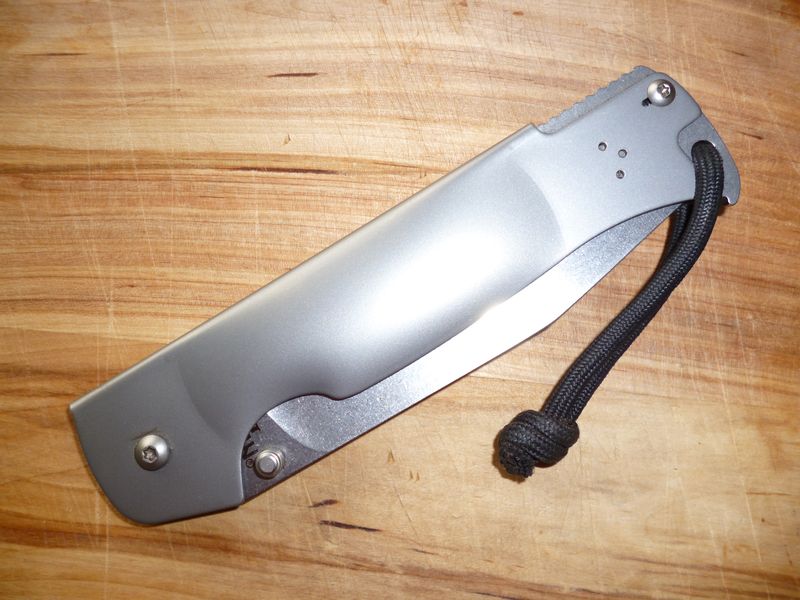

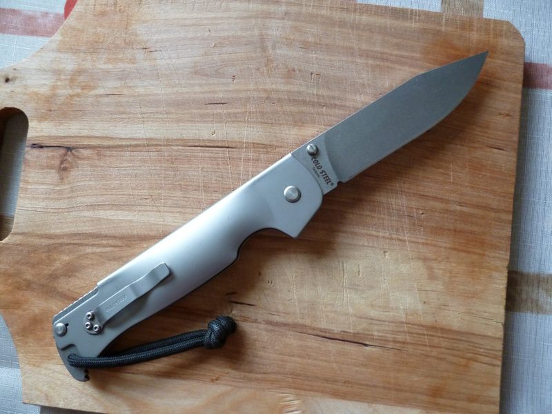

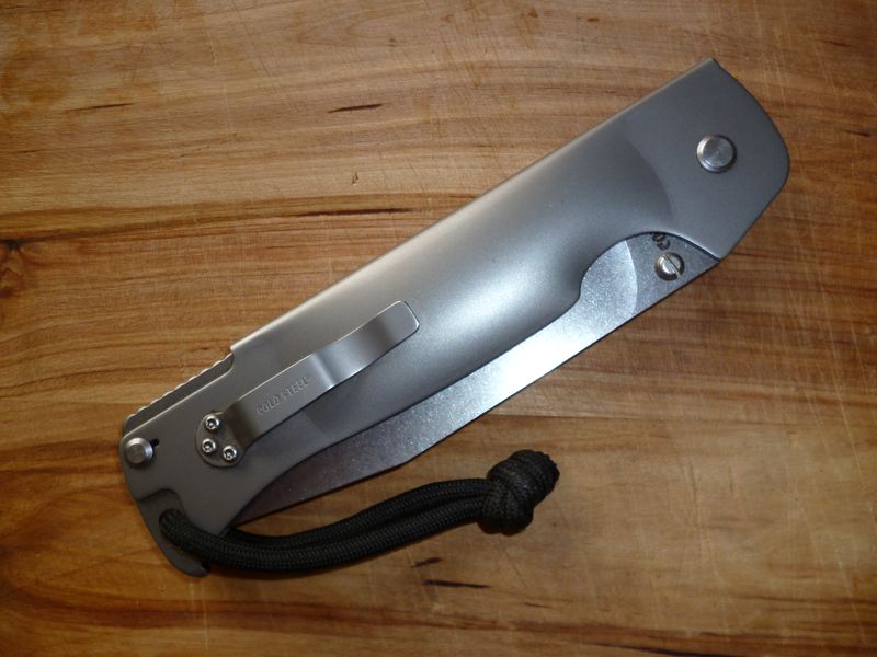

Я работаю на заводе слесарем и в инструментальном ящике вместе с разными инструментами у меня лежит самодельный нож с фиксированным клинком. Инструментальный ящик у меня не всегда с собой, поэтому сделал себе ещё и складной нож, что бы его в кармане носить. Дал знакомому что-то порезать и нож ушёл. Делать новый было лень и я решил обзавестись фабричным складным ножом. Требования выдвигал жёсткие. Работа у нас тяжёлая. Мы аварийщики. Ликвидируем последствия аварий. Ножом приходится резать и рубить, колоть и ковырять. Материалы разнообразные. Тут и дерево и текстолит, фторопласт и паронит, резина и картон, ну и т. д. Мы работаем как в помещениях, так и на улице. Причём время года или плохая погода нам не помеха. Мы всесезонные парни и нам нужен всесезонный инструмент, который выдержит жару и холод, дождь и снег, грязь и пыль. Мой самодельный складень с этими требованиями справлялся, поэтому фабричник тем более должен был справиться. После недолгих раздумий выбор пал на Виксы, Венгеры, 110 Бак и ПокетБушмен от Колд Стила. Ещё немного пораскинув мозгами я купил ПокетБушмен от Колд Стила. Победило однорукое открывание, замок и клипса. Теперь конкретно про сам нож. Я естественно не претендую на истину в последней инстанции, просто хочу поделиться своим субъективным мнением. Начнём с самого начала. Нож большой и тяжёлый. Я видал ножи и побольше, но при этом легче. Например: Холд Оут и Вояджер от Колд Стила, Миля и Резильенс от Спая. Едем дальше. Клипса. Клипса надёжно удерживает нож в кармане. С этим проблем нет. Геометрия клипсы отличная. Нож легко вешается на карман и легко с него снимается, но… клипса маловата по размеру. И дело даже не в дизайне, а в том что она на много короче длины рукояти ножа. У меня были такие ситуации, что нож вываливался из кармана я мог его потерять, если бы не надёжная клипса, но если бы она была немного подлиннее, то возможно нож и не вываливался бы из кармана. Всётаки нож большой и тяжёлый. Теперь однорукое открывание. Я так и не научился открывать этот нож одной рукой. Мало того, что шпеньки с разных сторон клинка имеют разную длину, так ещё и приходится описывать большим пальцем невероятно большую окружность, что бы раскрыть клинок. При этом остальными пальцами надо крепко сжимать рукоять ножа, потому что она излишне скользкая. Ну и самой главной причиной, по которой я не смог раскрывать нож одной рукоя, наверно является замок. Замок на столько удачный, что его никто не стал копировать. Не одна из известных мне фирм-изготовителей. Замок оказался на столько удачный, что его не стала тиражировать даже сама фирма Колд Стил. Этот замок больше не стоит не на одной модели от этой фирмы. Закрывать нож мне так же неудобно, как и открывать. В коробке вместе с ножом лежал информационный листок с текстом и картинками, объясняющими как надо грамотно закрывать нож. Я перепробовал разные способы и пришёл к выводу, что вариант предлагаемый Колд Стил самый удобный, но он занимает обе руки, а это не всегда удобно. Теперь рукоять. Она большая, холодная и скользкая. Большая – это хорошо, удобно. Уж лучше больше, чем меньше. Геометрия вполне себе… бывает лучше, но бывает и хуже. Рукоять полностью металлическая, без какой либо накатки или насечки. Что-то по пырому отрезать, вполне годится, но для долгого поюза, нет. Резал и голыми руками и в перчатках/рукавицах, ощущения не комфортные. Могу только повториться, рукоять холодная и скользкая. Ну и наконец клинок. Прочухать весь кайф реза я так и не смог. Срубил деревце, толщиной с детскую руку и отрезал несколько кусков сальника. Всё. РК заблестела. Последние куски сальника дорезал с трудом, скорее перепиливал, дожимал, додавливал. Останавлюсь на резе поподробней. По работе, надо было спуститься в колодец, а рядом росло деревце, которое мешало. Толи пила с топором отсутствовали, толи идти за ними было лень, толи я просто решил нож испытать, короче, одел темляк на большой палец, взял нож за конец рукояти и начал рубить. Деревце рубилось достаточно бойко и без проблем. Оставшиеся волокна я уже просто порезал, давлением, без потяга. После разглядывал нож и не нашёл на нём каких либо видимых повреждений. Сальник я резал тоже на работе. Сальник был средней толщины, где то миллиметров 12 в деаметре. Резал на дюралюминиевой крышке редуктора с десятью слоями краски. Самодельный фиксед с клинком из полотна от мех.пилы делает это по сто тыщ миллионов раз в год без каких либо видимых для себя последствий, а вот ПокетБушмен споткнулся. Сальник он начал резать довольно бодро, но к 3 или 4 куску стал заметно подмыливать и размахрять концы, а к 6 или 7 куску окончательно сдался. Не помню как закончил работу, но когда осмотрел РК клинка – ужаснулся. Сколов не было, но было немного крупных и много мелких заминов. В основном на брюхе, в том месте, где РК закругляется к обуху. У меня на работе скопилась неплохая коллекция отечественных образивов, которыми я с удовольствием пользуюсь, но ПокетБушмен я забраз домой. Начал точить на алмазах и выяснил, что фабричная заточка не ровная, кривая, примерно градусов под 30, плюс, минус трамвайная остановка. Короче, переточу клинок под больший угол, градусов под 40 и снова на работу. Если он и дальше будет так быстро заминатся, то я его уволю к едрене фене…

Спасибо за обзор!
Если честно, никогда не понимал этот нож. Вернее, не нож, а сферу его применения. С одной стороны, большой, тяжелый, с крепким замком. Явно намек на экстремально тяжелое аутдорное использование. И при этом такая нелепая тонкая цельнометаллическая рукоять, врезающаяся в руку, которая оправдана была бы разве что на городском складне, на котором ухватистость менее востребована.
Непонятный для меня нож.

Переточил нож под 40 градусов. Завтра выходит на работу. Посмотрим...

Много и подолгу работал сим ножом, в итоге пришел к одному - ИГРУШКА для полки и не более того.
При всем грамотном в этом ноже, толщина рукояти убивает все.
Наминает руку даже в перчатке, в зимней, в общем работать нереально.

Ножу был дан второй шанс. Снова вышел на работу. Снова трудится. На сегодняшний день успел:
- порезать закуску;
- построгать деревяшки;
- порезать сальник;
- порезать паронит;
- порезать фильтрополотно;
- порезать резиновый жгут;
РК заблестела, но нож продолжает резать. Решил резать им до тех пор пока окончательно не затупится, не перестанет резать, с чем нить не справится или пока я не психану.
