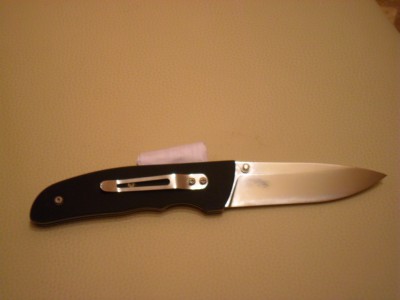

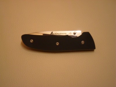

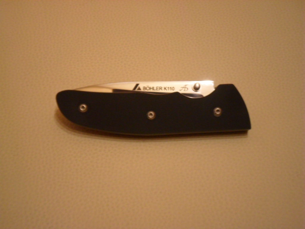

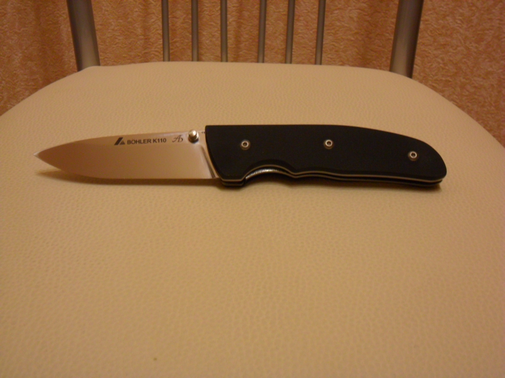

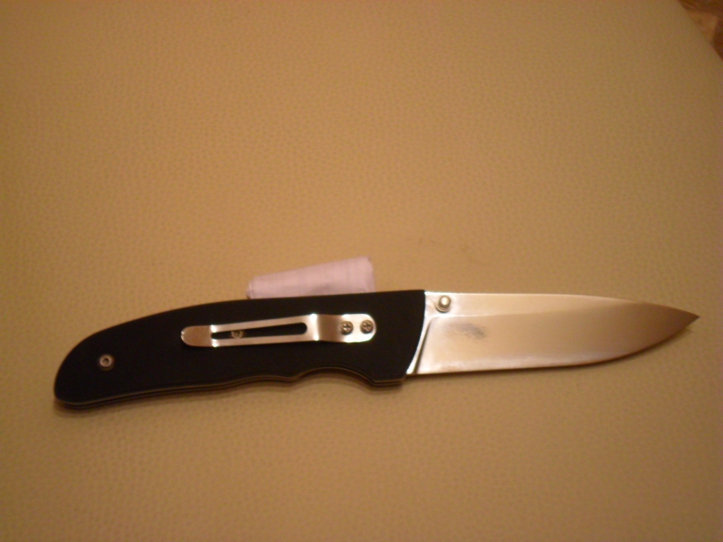

Собственно, чего тут говорить, Андрей выставил на обозрение свой первый складной нож, с чем я его несомненно поздравляю.....смотрим и решаем, каков результат. :)
http://forum.guns.ru/forummessage/97/1071699.html
Наконец-то изготовил первую бюджетную серийку. Плашки и втулки 40Х13, твердость 52 ед., клинок - К110 105*29*3,5 мм твердость 61 ед. Нож первый, поэтому не без косяков.
П.С. Почему долгострой? - потому что обсуждал эту тему года четыре назад здесь. Табуреты принимал с почином Почему так долго? - на коленке собирать не было желания, а на оборудование нужны были деньги.

С почином конечно .. но не понравился. Безликий какой-то .. Клипса тоже не понравилась ..
 Заголовок сообщения: Re: Первый фолдер от А. Бирюкова
СообщениеДобавлено: Сб окт 27, 2012 21:47
URSUS1331 писал(а):
Безликий какой-то
Да это не важно Вадим, главное, что человек двигается вперёд, за что Андрею РЕСПЕКТ, ну а красота, это дело наживное, начало положено, уже огромный ПЛЮС. :)
СообщениеДобавлено: Сб окт 27, 2012 22:22
Ну не умеют наши мастера делать фолдеры... Единственное исключение - Сидис. У него есть талант дизайнера. Все остальное - шлак...
Нож из данного топика напомнил китайца уровня лэндов...
Бирюков сам-то фолдеры носит? Зачем, спрашивается, клипсу посреди рукояти присобачивать - чтобы полножа из кармана торчало? А абрис ножа? Куцый клинок, безликая рукоять.
Американцы дизайнерам не просто так деньги платят...
СообщениеДобавлено: Сб окт 27, 2012 23:19
Ну ладно шлак:) У Халита успехи имеются,а Santjago с ганзы рангом американских кастоммейкеров,если не превзошёл :D
Клипсу перенести к краю,чтобы погружала нож в карман,подшипник не помешал бы....а сталька неплохая у него,всё зависит от ТО :mrgreen:

по теме: ножик абсолютно не нравится

Мне не понравилось. Чисто внешне - не цепляет, простой как грабли. Осевой винт прячется за накладками. Шпенёк вынесен по клинку далеко вперёд. Рукоять излишне фигуриста, одной подпальцевой выемки было бы достаточно. В сложенном состоянии наружу сильно упор под штифт торчит. Про клипсу уже сказали.
Почему то большинство фирм изготовителей и Мастеров считают, что линейный замок - это просто и если и делают складни, то с линейным замком. На самом деле, грамотный линейный замок - это очень сложно.
То что Андрей не стоит на месте, а развивается, растёт, эксперементирует - это конечно большой плюс. Если складень будет на Клинке, то постораюсь его как следует рассмотреть и пощупать.

Клипса по идиотски посажена, еще бы посередине рукояти поставили.
Ну и где возможность поставить клипсу в правильное положение?!
