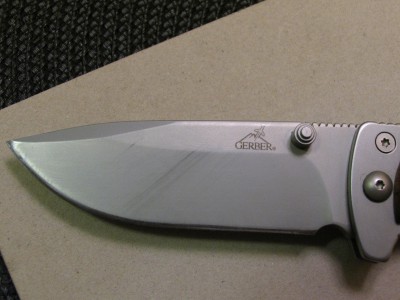

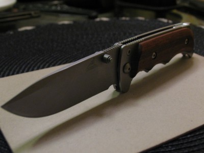

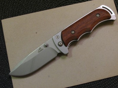

Сложно рассказывать про нож, который не существует. Gerber Freeman folder, с деревянными накладками на рукояти и со сталью 420HC уже даже с сайта производителя убрали. Старая модель. Сейчас уже накладки из пластика и сталь непонятная. А так, шикарный охотничий нож. Странно похож на охотничьи Баки) кто с кого подслизал неясно. Да и не важно. Мне этот нож был подарен, посему на него нет сертификата. С ножом шел удобный чехол на пояс, носить можно и вертикально и горизонтально.
Конструкция. Толстые стальные плашки рукояти. Лайнер не фреймовый, а отдельной вставкой. Низ рукояти представляет из себя металлический болван с вырезом под темляк. Прочный и тяжелый. Проломить им 6мм фанеру с первого раза не получилось, но с третьего удара смог. 4 мм фанера с глухим треском сдалась сразу. Клинок великолепен. Сразу скажу о шпеньке для открытия ножа. Он двухсторонний, от рукояти далеко (1см в открытом состоянии), поэтому открывать нож очень удобно любой рукой. Он довольно крупный, поэтому это можно сделать даже в перчатках. Лайнер фиксирует клинок намертво, со смачным звуком. Клинок толстый, 3 мм. Спуски прямые, где-то от верхней трети. Довольно удачное решение. Ибо режет нож замечательно. Хорошо использовать и для салатно-шашлычных дел, и для разделки мяса как такового. С костерными делами тоже справляется на ура. Единственный минус - пластиковые шайбы. Грустно, конечно. Но пока люфтов нет никаких. А появятся, так заменим! Рукоять открытая, очень легко моется и чистится. Регулярно смазываю, даже когда нож дремлет между вылазками на природу.
У Ножа удобнейшая рукоять. Во-первых, она толстая, ухватистая. Во-вторых, нижняя ее часть рифленая. Так же есть рифление впереди рукояти у клинка и на самом обухе. Причем если на рукояти рифление "мягкое", комфортное, то на клинке довольно агрессивное, страховка на случай непредвиденного. Это приятно.
Сталь. Клинок матовый, легко ловит царапины и потертости. Но это его только украсило. Что касается качества. То что многие называют 440с или aus 6/8, даже рядом не стоит с герберовской 420hc. Видимо ТО выполнена со знанием дела. Даже рубка мелких костей (вес ножа позволяет и это) и резка птицы с костями (люблю киль курицы для табака разрезать пополам), не оставляет следов на рк.
Минусы. Их мало и они весьма относительны. Лайнер очень тугой, отжимать его удовольствия не доставляет. Ну, и вес очень ощутим. В работе это только плюс, но транспортировка ножа обременительна. Хотя, это смотря кто как привык. И последнее. Нож безумно красив, поэтому меньше всего хочется гонять его по лесам и полям, а хочется любоваться им время от времени. А инструмент ведь работу любит...
В целом впечатление такое: работяга, который засучив рукава пашет как надо и сколько надо. Ни на что не жалуется и когда-нибудь, наверное, умрет прямо на работе.
