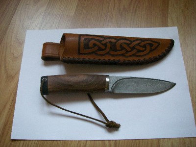

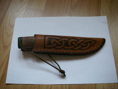

Зашел сегодня в СУ за чехлом для Bradley Alias II и случайно купил еще один ножичек... :roll:
Называется Брокен, изготовлен в мастерской-студии "Суприм".
На ценнике значился дамаск, но по виду текстуры вроде булат... продавец тоже сказал, что это булат.
Очень приятный ножичек.
Длина клинка 119 мм.
Наибольшая ширина 32 мм.
Наибольшая толщина обуха 4.5 мм.
Толщина основания РК 0.7 - 1 мм.
Длина пятки 10 мм.
Вогнутые спуcки. Вдоль обуха с обоех сторон идут долы, которые потом спускаются к пятке клинка.
Форма клинка - небольшой дроп-поинт. От пятки лезвие только поднимается к острию. Около острия имеется небольшое утолшение (типа для большей прочности при протыкании/втыкании).
Рукоять полностью травмоопасная - нет никакой защиты от соскальзывания пальцев на лезвие (мне и не нужно). Рукоять выполнена из дерева - вероятно орех. Навершие выполнено из черного дерева. В навершии имеется отверстие под темляк. Сам темляк кожаный.
Монтаж клинка всадной с металлическим больстером толщиной 6 мм.
Заточка качественная. Нож легко режет бумагу, бреет волосы на предплечье. Грани РК очень гладкие, почти что отполированные, но если присмотреться, видны очень-очень мелкие рисочки от абразива.
Нож хорошо сбалансирован. Центр тяжести расположен на рукояти сразу возле больстера, т.е. под указательным пальцем.
По виду нож предназначен явно не для ювелирных работ. Его предназначение - строгание, грубая разделка чего-либо и т.п.
Лег в руку очень хорошо. Не кажется ни слишком тяжелым, ни слишком легким.
Несмотря на булатодамаск нож выглядит рабочим инструментом, а не полочным художественным произведением. На нем нет никаких лишних украшательств.
Ножны кожаные с тиснением правильного врубного типа. Из ножен торчит только треть рукояти.
Вечером постараюсь выложить фотку.
P.S. По геометрии и внешнему виду - это тот ножик, о котором я давно мечтал. Единственное белое пятно - сталюка. Булатодамаски полукустарного производства - это всегда лотерея. Если эта сталька достойно поведет себя при строгании деревяшки, то и тема приобретения фикседов для меня уже будет закрыта. Т.е. я уже буду иметь полный набор нужных мне ножей. К сожалению, при этом и ненужных накопилось предостаночно, но распродавать не буду. Я не умею и не люблю продавать. Ненужные ножики станут жертвами моих жестоких экспериментов по заточке.

СообщениеДобавлено: Пн авг 13, 2007 21:50
Вот фотки.
IMGP0132.JPG [ 174.99 КБ | Просмотров: 26554 ]
IMGP0129.JPG [ 170.54 КБ | Просмотров: 26523 ]

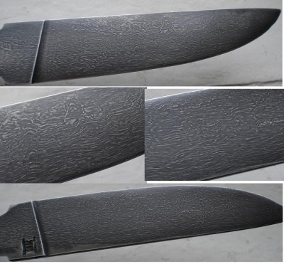

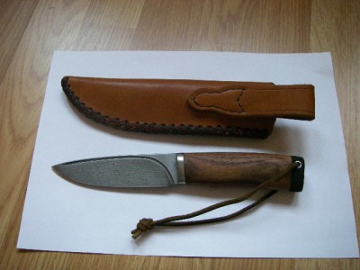

Панкуля
СообщениеДобавлено: Пн авг 13, 2007 21:51
еще
IMGP0131.JPG [ 178.22 КБ | Просмотров: 26537 ]
IMGP0117.JPG [ 166.73 КБ | Просмотров: 26531 ]

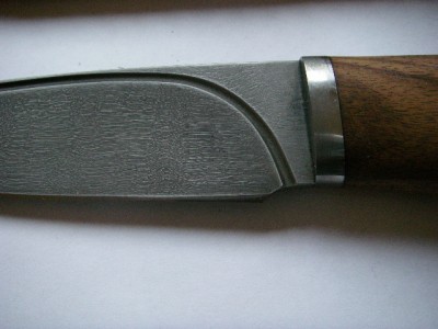

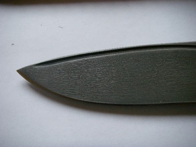

Панкуля
СообщениеДобавлено: Пн авг 13, 2007 21:53
еще
IMGP0118.JPG [ 173.54 КБ | Просмотров: 26528 ]
IMGP0116.JPG [ 176.55 КБ | Просмотров: 26525 ]

СообщениеДобавлено: Пн авг 13, 2007 22:39
Приятно выглядит. Но "дол", по-моему, лишнее. С практической точки зрения.
СообщениеДобавлено: Пн авг 13, 2007 22:41
Для красоты, полагаю - он ничего здесь толком не облегчает.
СообщениеДобавлено: Пн авг 13, 2007 22:42
не еще бы РК пострадала бы, если подводы 1,0мм...
СообщениеДобавлено: Пн авг 13, 2007 22:47
Зато мыть нож сложнее...
СообщениеДобавлено: Пн авг 13, 2007 22:48
Что там с такими подводами с РК будет? 1мм - это очень много...

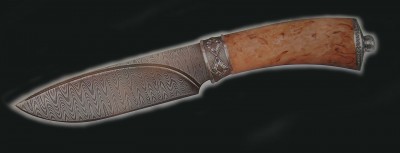

ROMAZI
СообщениеДобавлено: Пн авг 13, 2007 23:37
нож класный...бесспорно...
но я подобный видел у КИЗЛЯРА.....только в более дорогом исполнении....
вот он...
13.jpg [ 113.38 КБ | Просмотров: 26528 ]
СообщениеДобавлено: Пн авг 13, 2007 23:46
1мм ни в один канат не полезет :)
Eugene
СообщениеДобавлено: Пн авг 13, 2007 23:50
Надеюсь не номен-омен.
Панкуля
СообщениеДобавлено: Пн авг 13, 2007 23:53
У Кизляра - явно сварной дамаск. Такой текстуры у литого булата не бывает. Это явно крученый ("турецкий") узор сварного дамаска.
В книге Марьянко "В помощь выбирающему нож" есть иллюстрация с текстурой, как у могего ножа. Там это названо сварным дамаском с "древовидной" структурой узора.
А какую текстуру имеет литой булат?
И что же это у меня? Сварной дамаск или литой булат?
Все-таки хотелось бы знать... :roll:

Eugene
СообщениеДобавлено: Вт авг 14, 2007 0:19
Владимир Иванов из Хоролуга такие клинки делал. Питерская школа - дамаск с мелким рисунком. От литого булата легко отличить по регулярности, повторяемости рисунка. Похожий рисунок часто встречается на клинках Саркисяна со товарищи (ЭХО, Межов, Северная корона-Кизляр Спб.)
Панкуля
СообщениеДобавлено: Вт авг 14, 2007 0:30
2 ROMAZI
Похожи - не то слово, скорее это даже разные реализации одной идеи/концепции/формата.
2 Eugene.
Спасибо, понял. У моего - прослеживается регулярность рисунка, значит это сварной дамаск с узором древовидной структуры.
