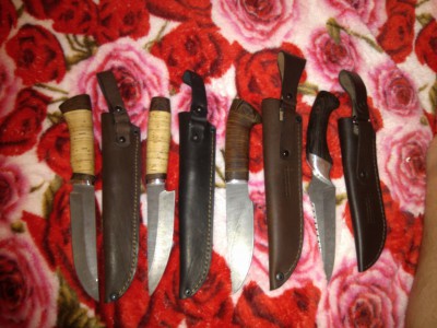

фото ножей, слева направо, "Овод-2", "Буйвол", "Рысь", "Аллигатор"

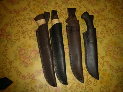

2. Внешний Вид.

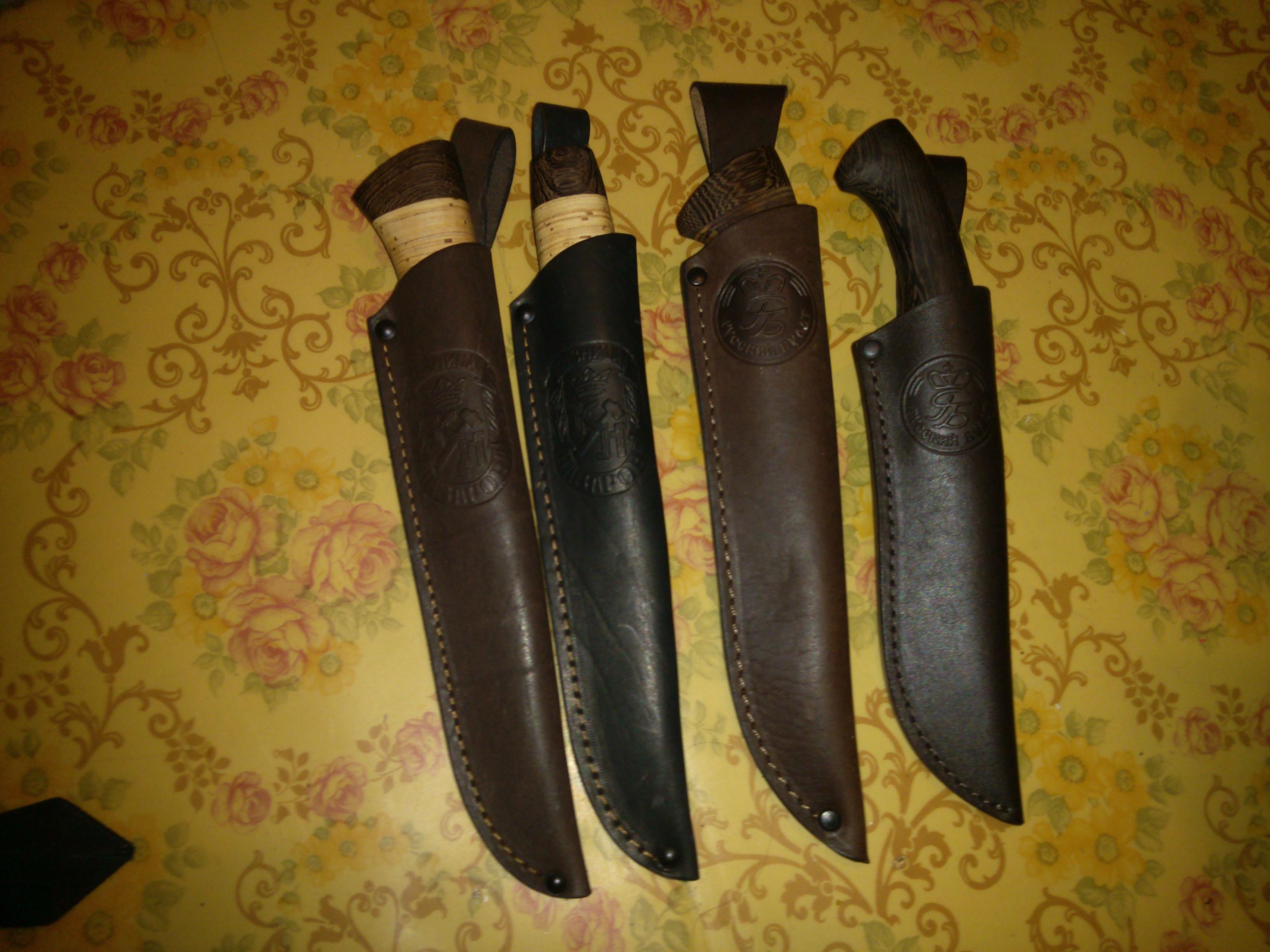

Ножны. здесь все просто. Не нужно обсуждать каждую модель в отдельности, проще сказать, что из себя представляют ножны одной фирмы и другой. Ножны от РБ превосходны, нет никаких мелких косяков, ровные стежки, аккуратные клепки, при попадании воды кожа темнеет но не набухает, очень быстро принимает свой первоначальный вид. Внешне выглядят ножны как элемент подарка, который можно подарить человеку любого статуса.
Комментарий к файлу: nozhnyRB
33.jpg [ 496.35 КБ | Просмотров: 49969 ]

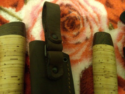

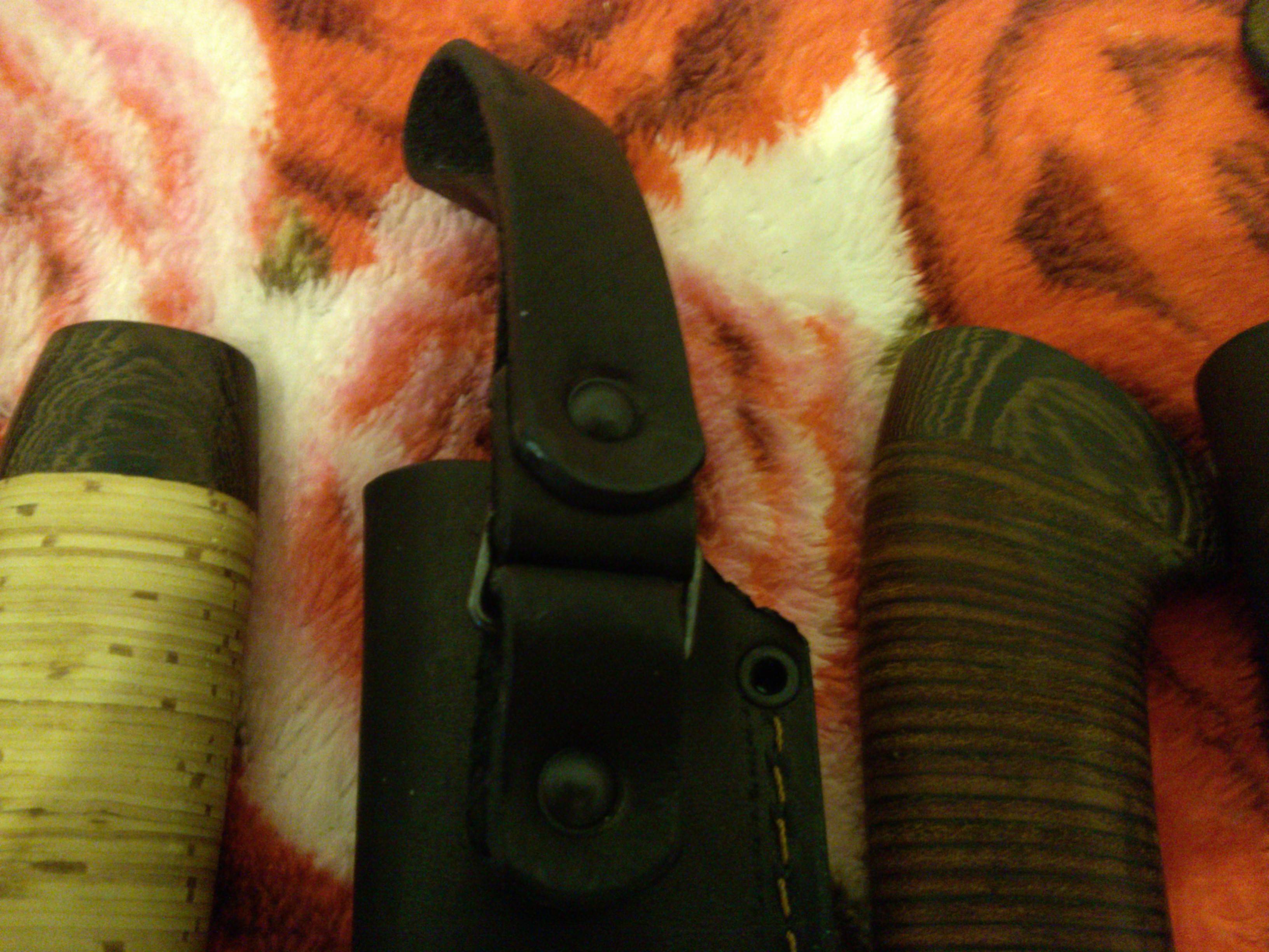

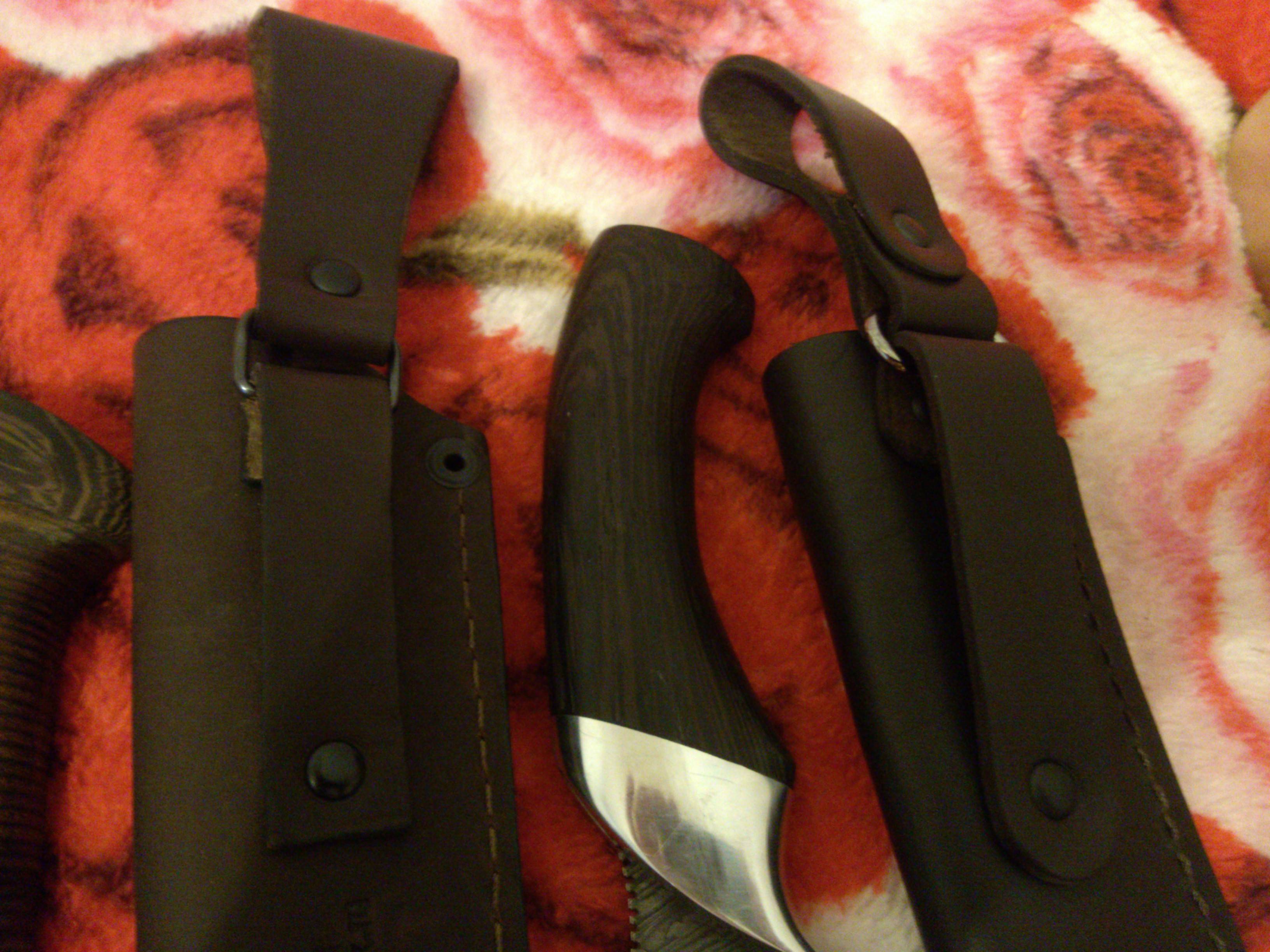

Отдельного уважения заслуживает метод крепления петли под ремень, висящей через крепление на основной петле, тоже рассчитанной под ремень. Мелочь, предоставляющая два варианта крепления ножа. Любители ношения ножа на голени или плече будут рады. Приятно.
Комментарий к файлу: nozhnyRB2
88.jpg [ 567.79 КБ | Просмотров: 49969 ]

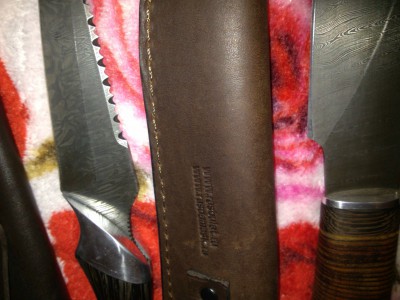

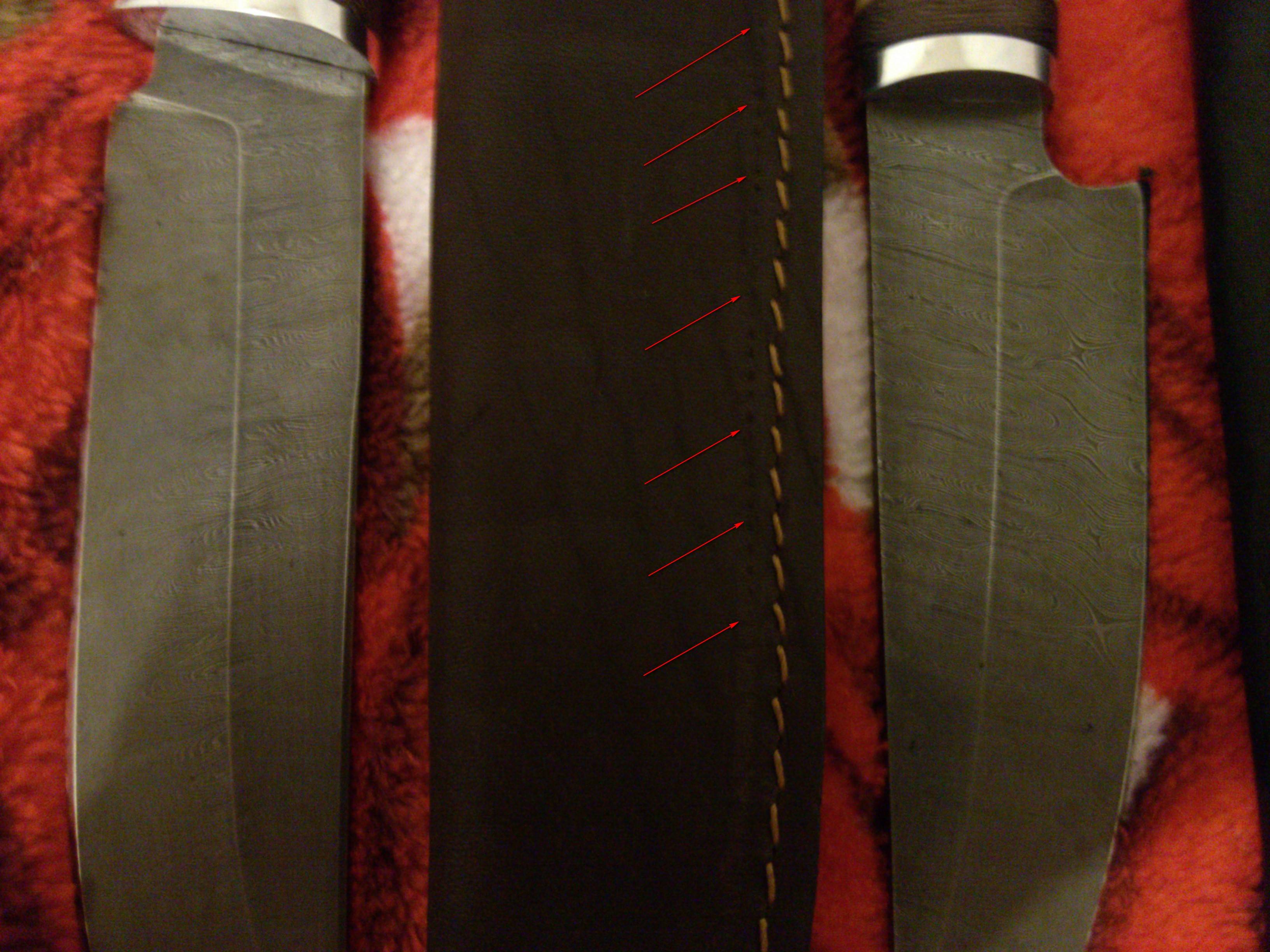

Ножны от КН тоже добротные, но на них явно присутствуют следы от механического устройства, позволяющего сшивать кожу,
Комментарий к файлу: nozhnyKN
44.jpg [ 620.29 КБ | Просмотров: 49969 ]

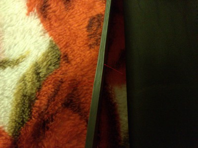

хотя хочется надеяться, что это проблема транспортировки(почему РБ завернули свои ножи в газетку аккуратненько, а КН на отъ....ь в такой же контейнер от почты России?), из ножен торчат волокна, и тд и тп. Все это неэстетично, и, зная, с чем сравнить, становится понятно, что ножны от КН сработаны на коленке, и это, хоть и очередной факт, не влияющий на качество клинка, расстраивает меня как потребителя.

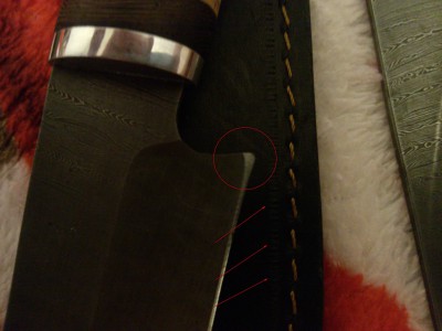

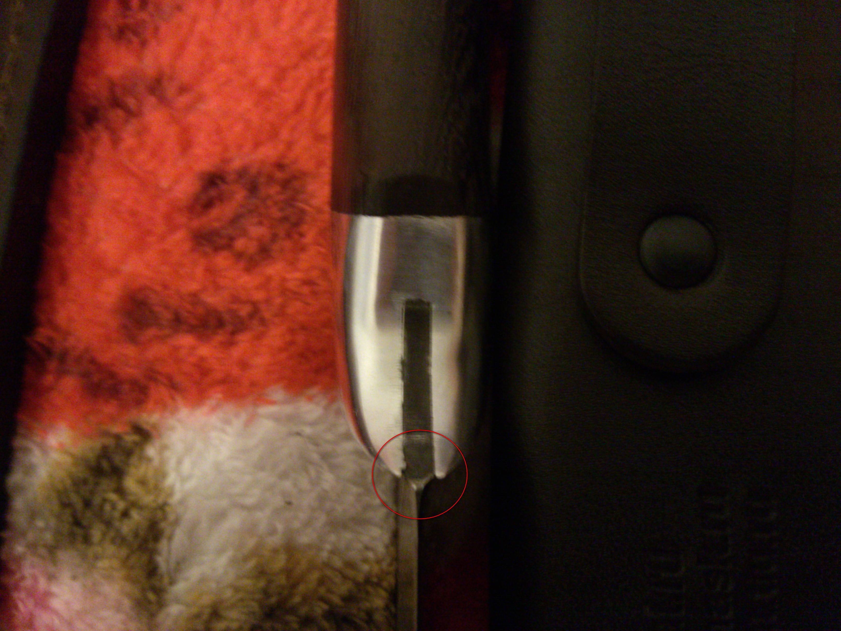

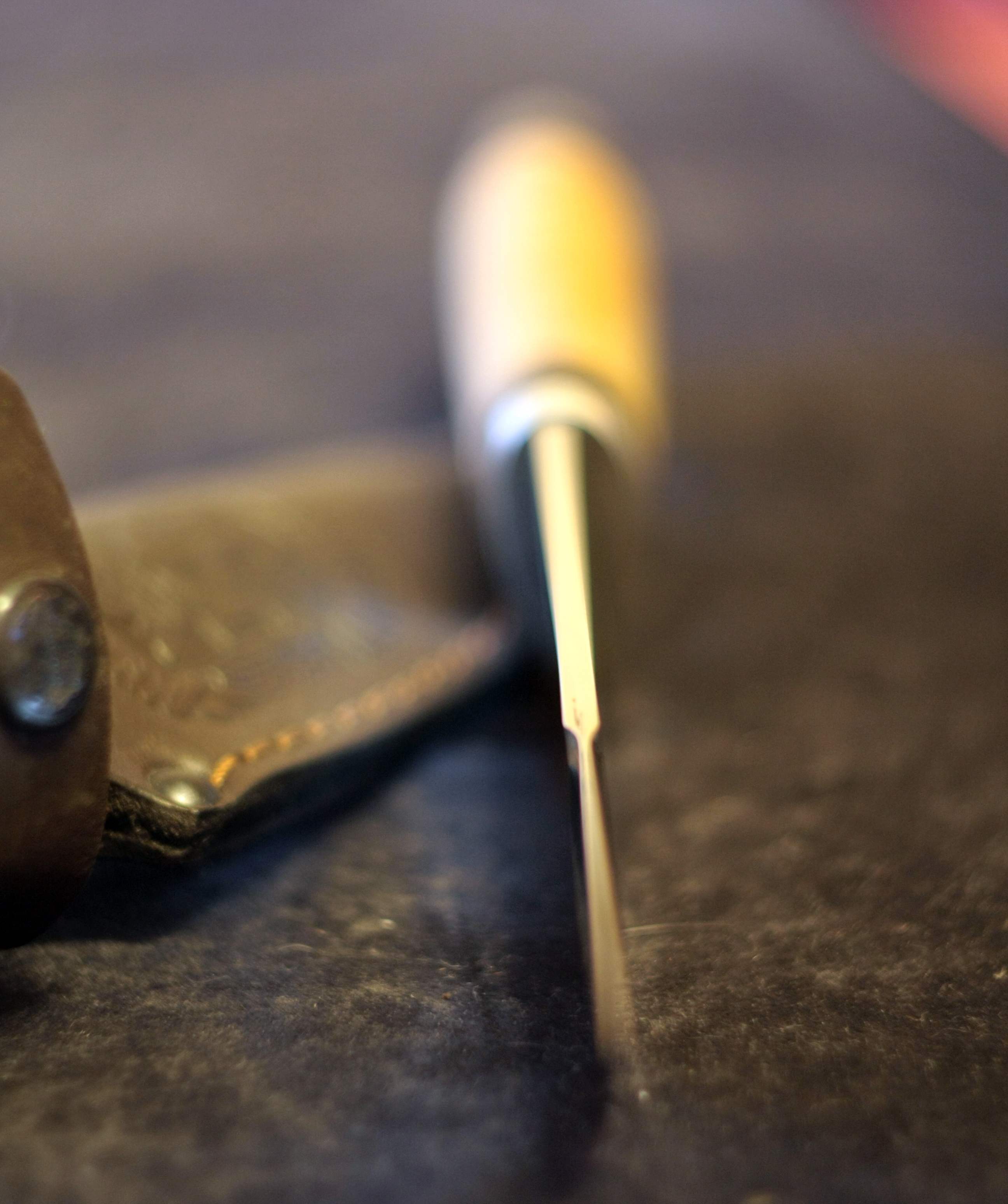

Красавец. гарды нет, прогиб в сторону не-холодного оружия. Рисунок на клинке очень частый и ровный. Более-менее симметричная кромка, Очень симметричные спуски. Косяки в кромке на клинке. Жуткий косяк в фаске на обухе, расстояние в сантиметр, на фото видно.

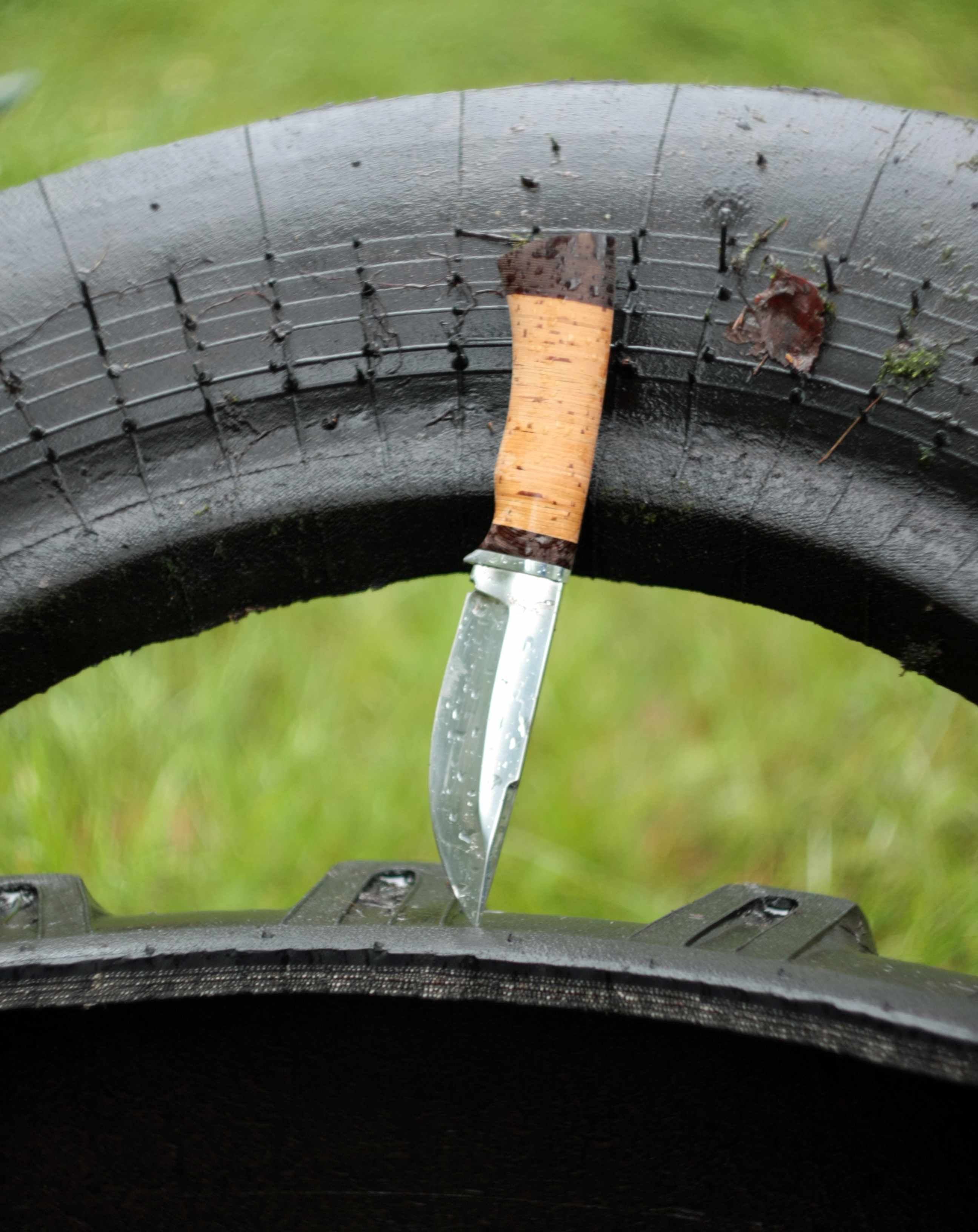

Комментарий к файлу: Ovodfaska
99.jpg [ 553.27 КБ | Просмотров: 49969 ]
Забегая далее- проблема всех четырех клинков-заваленный кончик. переточим, на то и руки растут. Тем не менее я доволен.

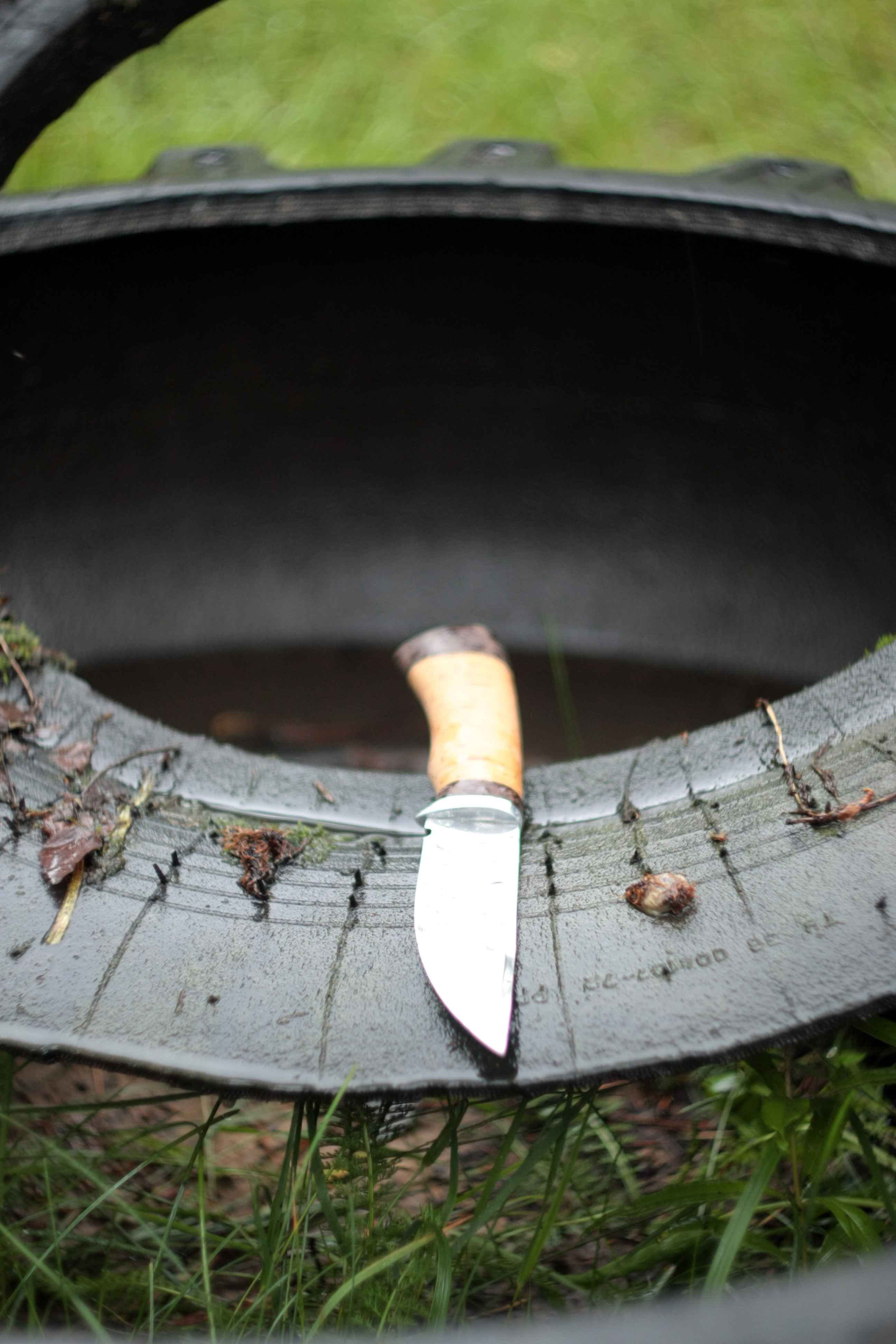

"Аллигатор"
http://rusdamask.ru/?page_id=12&categor ... duct_id=93
Самый странный нож. описание:
Данная модель разработана Масленниковым В.С., и выпускается на предприятии с 2003 г. В основу было заложена идея создания одновременно туристического и рыбацкого ножа. Это нож среднего размера. Может использоваться для рубки мяса с небольшими косточками, веток деревьев. Лезвие имеет насечку для более жесткого удержания ножа в руке. Пила на лезвии (как и у ножа «Рыбацкий») служила только для чистки рыбы. Сейчас в неё внесены изменения и она стала более универсальной. Так что нож узкоспециальный, он имеет ограниченное число поклонников.
Перевод: "Нож хер пойми что, никто не понял нахер он нужен"
А по серьезному, мне он очень по душе. Правда, пришел он с раздолбанной заточкой; видимо, руководствовуясь тем, что спуски крутые и заточка грубая, им на демонстрациях рубили гвозди. К сборке есть некоторые претензии, но они на уровне недопонимания потребителя и заказчика, не на уровне брака, т.е. я думал, оно будет по-другому. Косячная гарда в районе клинка:

Le Taon писал(а):
ну судя по отзывам в инете мне с ножами от КН еще повезло.
По разному бывает....
Приобрёл нож "Гепард" 95Х18, береста. Доставка курьером до адреса в Питере - дней 7.
Нож упакован аккуратно: в пузырчатке, рукоять замотана стрейчем.
Маленькие недочёты: ножны чуть "винтом"; несимметричные фаски сверху на клинке (или как это называется - не знаю); там же, по верху клинка у этих фасок - пара глубоких продольных следов мех.обработки (на полированном клинке заметно). Но, как говорится, на скорость не влияет :)
Из упаковки бумагу резал уверенно и вдоль и поперёк.
Так как брал ножик сугубо в утилитарных целях, то сразу же и применил в обиходе: вырезал ненужную середину из старой покрышки от Камаза. Управился минут за 10. Ножик после этого бумажку вдоль резал так же уверенно, поперёк начал задирать. Подправил на керамической тарелке :)
В руке лежит удобно.
IMG_6553-s.jpg [ 277.06 КБ | Просмотров: 48298 ]
IMG_6555-s.jpg [ 297.21 КБ | Просмотров: 48298 ]
IMG_6556-s.jpg [ 297.49 КБ | Просмотров: 48298 ]
IMG_6569-s.jpg [ 299.8 КБ | Просмотров: 48298 ]
