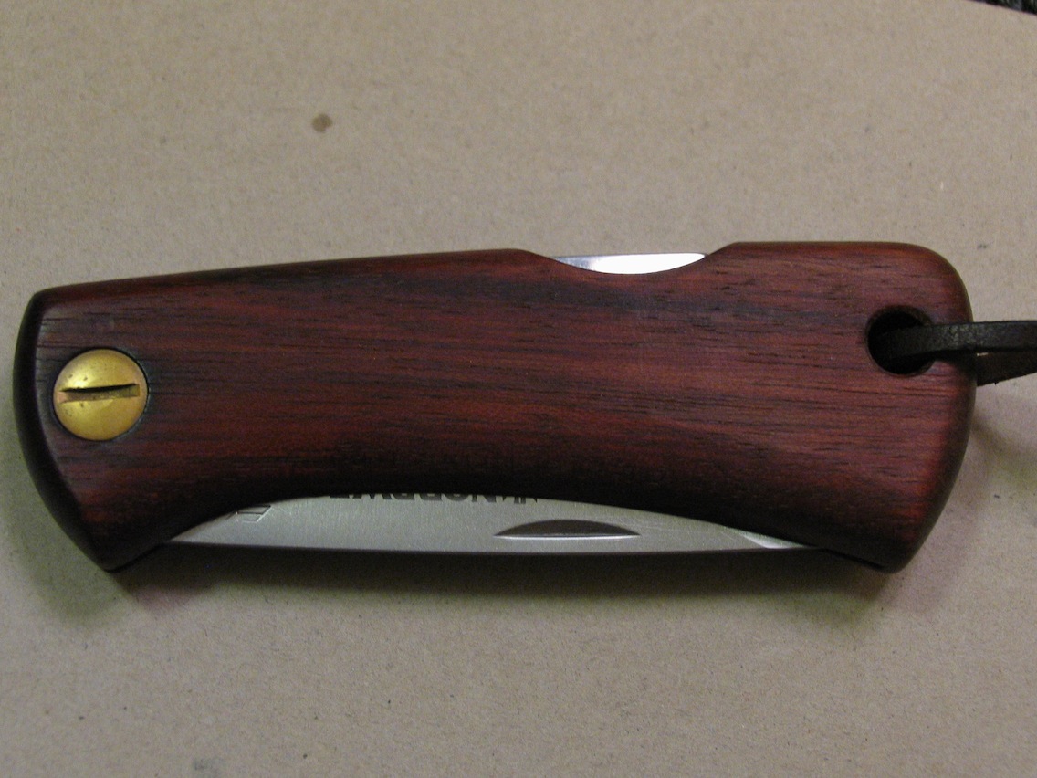

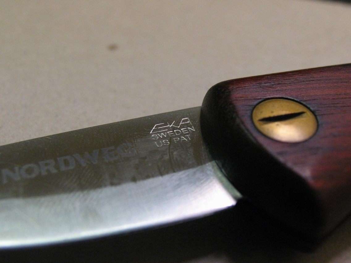

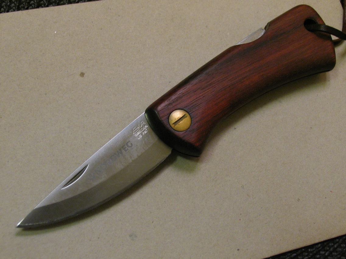

Вот так сухо описывают этого душевного малыша-шведа интернет-магазины. Что следует из приведенной информации? Что нож компактный и легкий - это раз. Что нож качественный и надежный - это два. А я хочу рассказать о нем, как о самом любимом моем ноже.
Этот нож мне тоже был подарен. Собственно, серьезное увлечение ножами началось с него. До этого у меня был только венгер. Нож и правда маленький, клинок вообще скромняжка. Мало того, что он короткий, так еще геометрия придает визуально легкости. Очень миролюбивый вид, согласитесь. Сталь сандвиковская, вполне обычная качественная сталь. Плюс ее в том, что при желании она точится до бритвы. Тем более, геометрия клинка к этому располагает. Прямые спуски идут с трети/половины клинка, но толщина-то всего 1.5 мм, и сведен он в ноль! Поэтому режет нож как скальпель. Рукоять из стабилизированного дерева, нескользская, теплая и ухватистая. Еще мне нравится, что отверстие под темляк достаточно большое, а то часто оно миллиметра три, а тут 4 или 5.
Признаюсь, вначале нож считал неженкой и берег. О всего) Но как-то раз, по нетрезвому делу, дал его коллеге для открывания вина. Смотреть было страшно. Я каждую секунду ждал треска ломающего дерева рукояти или хруста клинка. Хренушки мне. Даже РК скользнув по горлышку не пострадала, она выкрошила стекло! Вот тут-то я и понял, что это не декоративный нож, а вполне выносливый edc. Но оставался вопрос надежности бэклока при такой толщине клинка. Это уже проверил я сам, намеренно. Взял желтые страницы, одел толстую перчатку для тренажерки, проверил аптечку и обратным хватом (рукоять для него особенно хороша) и осторожненько так ударил. Проникающая способность из-за вышеописанных особенностей клинка шикарная. Осмелев я ударил уже гораздо сильней, но замок выдержал и это, а нож вошел в каталог по середину клинка. В этот день я снова поверил в чудеса. Этот колюще-режущий чертик из тихого омута меня очаровал. Я не расставался с ним два года. Он всегда лежал в кармане. Он перерезал кучу коробок, скотчей, веревок и продуктов. И самое классное было то, что точить его пришлось только недавно, для того чтобы положить на полочку. Нож даже спокойно выдержал перерезание аудиокабелей при монтаже музыки у друга дома. А уж сколько он нарезал мне лучин для розжига сигар, не сосчитать уже. Eka - фирма!
Смазывал и чистил я нож регулярно. И вот чистка и есть основная проблема. Тонкий клинок означает тонкую прорезь рукояти под него. Туда не лезет ватная палочка, только зубочистка и мини-ершик - долгое занятие, но ради него не жалко. Именно поэтому нож уступил место каракаре, если им порезать помидор или яблоко сочное, то потом задолбаешься его чистить, мыть и вытирать насухо... Но для "сухой" работы он великолепен.
Кстати, несмотря на конструкцию, не предусматривающую открытие одной рукой, я это делаю стабильно и легко) Спросите меня как))) С ножом шел приятный кожаный темляк.
Люфтов нет ни в одном из направлений, винт осевой я подтягиваю во время смазки. Вернее не так. Я его ослабляю, смазываю нож, затем снова затягиваю до нужного мне усилия. Цена данного ножа стабильна уже много лет, около 2000 рублей. Есть еще модель nordic s88, она отличается формой рукояти, причем совсем чуток, но дешевле на 200 рублей примерно. Она у меня тоже есть) И все сказанное справедливо и для нее! Мое личное мнение - у каждого должен быть такой нож!

В чем разница между Nordic S8 и Nordic S88?
ameno
 Заголовок сообщения: Re: EKA Nordic S8
СообщениеДобавлено: Чт июн 20, 2013 21:01
Сообщения: 182
Откуда: СПб
shind
В обработке рукояти. У 88-го она плоская, тут задан радиус (см. фото).
