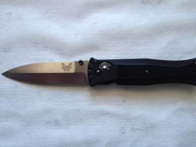

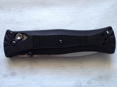

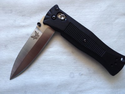

Приветствую форумчан и представляю Вашему вниманию обзор еще одного моего ножа. Итак, пользуясь местным сленгом, 530-й бэнч. Куплен был под новый год, в порыве и случайно. Уверен, томительное ожидание коллективного заказа с найфворкса тоже сыграло свою роль). Нож покупался после ощупывания и осматривания почти всей линейки бэнчей. Мне очень понравилась работа аксиса. Но большой нож мне не нужен был. И вот я взял в руку 530-го. Невесомый, копьевидный клинок, 154-я сталь. В общем, жаба душила два дня, но все-таки решился. Причем, что интересно, денег не было ни грамульки лишних. Оторвал от новогодней поездки часть. За что был нещадно бит спутницей)))
Итак. Первое о чем я подумал сразу после покупки, когда прошел первичный восторг: А зачем мне этот нож??? EDC у меня есть, более тяжелый, но и более прочный и менее прихотливый керш дрон. Да еще и с ассистом. Да еще и вчетверо дешевле. Использовать как кухонник складной, как я использую каракару? Сомнительно, ведь кара еще и тяжелую работу может делать, а этот не сможет. Так зачем? Под костюм носить? Так я костюм одеваю не чаще раза в год. Поставить на полочку? Да. Видимо да, решил я. Собственно это подтвердило бы справедливость моей подписи).
И вот, с недельку он лежал на полочке. Каждый день я его открывал-закрывал с десяток раз и убирал обратно. Супер. Ну думаю ладно, пусть будет. Летом пригодится легкий нож. А пока заточу хоть, а то как-то не фонтан с завода. 800-й водный камень вполне справился с 154-й, я не знаю даже, она всегда легко точится? Так вот, довел на камушке и полирнул немецкой пастой РК в зеркало. Бумагу стал строгать на отлично, волосы помягче бреет. Полочная жизнь продолжалась еще два дня. А после них я понял, что мне не нравится ход клинка, не шелковый. Было принято решение разобрать нож. И это было главное решение в нашей с ним совместной жизни)
Разобрать нож оказалось значительно проще, чем собрать обратно) аксис преподнес сюрпризы. Но начнем с начала. Как всегда я полирнул клинок, в том числе в месте контакта в шайбами, шайбы и поверхность клинка по которой идет штифт аксиса. Помучившись со сборкой, я был вознагражден таким гладким ходом клинка, что и сравнить не с чем. Аксис очень рафинированный механизм. Тише, изящнее и компактнее лайнера или бэклока. Что же еще дала мне разборка ножа? Информацию, которая заставила меня полностью пересмотреть позиционирование ножа. Во-первых, рукоять. Да это пластик. Причем есть сомнения какой. В описании продавца и многих сайтах - это норил гтс. Но на сайте бэнча это гривори... Оба являются стеклонаполненными полимерами. Гривори я видел, у меня есть колдстилы из него, так вот это не он. Значит это норил. Но их около 40 разновидностей, и среди них есть токопроводящие! Вот сиди и думай). В любом случае, выяснилось, что рукоять крепче чем кажется. Взяв в руки одну плашку я попытался ее согнуть. Так вот, ее очень сложно заставить просто прогнуться. Мне стало страшновато и я бросил это дело. Кто знает, можно оно не гнется, а сразу трескается и привет. Но доверия к рукояти у меня стало больше в разы. Второе следствие разборки - это появившаяся возможность инерционного открывания. Вообще аксис неплохо держит клинок в закрытом состоянии и первое время я использовал замок для выдвижения клинка и движение кистью для окончательного открывания. Сейчас все иначе. Резкое движение кистью и нож открыт. Причем выброс клинка сильный и аксис намертво хватает клинок. А когда открываешь нож за шпенек, мягко срабатывает замок, но остается мааасенький люфт. А сейчас сказка. Третье - это качество остальных комплектующих. Теперь я понимаю, почему нож столько стоил. Качество обработки всех деталей эталонное. Осевой винт только снаружи кажется аккуратным, а реально он здоровый, массивный. Шайбы широкие, из темного желтого металла. В общем, ПРОДУКТ.
Все это помогло мне принять решение заменить каракару в кармане сумки на бэнч. И теперь я режу им овощи, хлебушек и упаковки. В кухонных делах он удобнее каракары, более тонкий клинок не ломает яблоко и не застревает в нем. Форма клинка замечательно подходит для большинства дел по нарезке, разрезанию и вскрытию) очень мне нравится. При этом весит втрое почти меньше! Более того, он легче моих Ека, с масенькими клинками и деревянными рукоятями. И легче он собственно на отсутствующие механизмы бэклока) но стать заменой кершау дрону он не сможет. Рукоять хоть и крепче, чем кажется, но это все равно пластик. Нож хоть и открывается одной рукой, но у керша ассист, которым можно воспользоваться и в перчатках. Единственное, что меня удивило - это отсутствие разницы в стойкости РК этого ножа и берда. Я свежепоточенный нож использовал для разрезания багета с сухой коркой и нарезки мяса на тарелке (при этом обращался с ножом как с хрустальным, тарелку "задел" всего несколько раз и не сильно!). Так все, уже есть на РК пара зон с закруглением!!! Это как??? 154-я сталь, великая и ужасная) отсюда вывод, порошковые не юзал, все листовые стали одинаковые в той или иной степени. Хотя нет. Вру. Венгер у меня при таком использовании затупился только за месяц! За тот месяц и раз десять использовал его на тарелке. Кстати, ножи Ека тоже лучше держат заточку!
В итоге я все же очень доволен ножом. Это мой первый американский нож. Думаю, правда, он будет и единственным еще довольно долго, ибо от стали я ждал значительно больше. Но свое место он занял в сумке, а не на полке - и это главное) хотя на 50% только из-за значительно меньшего веса по сравнению с бердом.
Обновление:
Добавил фото. Плюс - беру свои слова обратно про сталь. 154-я реально отличается от других листовых сталей. Нож теряет заточку только при контакте с реально твердыми материалами.

Был-таки заусенец!!!
Убрал, теперь все замечательно - заточку держит на ура, даже провода пришлось разок перерезать - так вот ему все удалось, рк не блестит, но брить перестал.
Нож замечательный, очень его люблю. Перешел в разряд EDC - так как уже одежда легкая, он со своей минимальной толщиной очень удобен.
Кстати, снял нах шпенек, теперь не цепляет карман. А открывать можно аксисом или инерционно.
