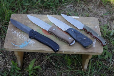

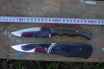

Оценка эстетической составляющей ножей.
Самый спорный пункт. Но ведь я только свое мнение высказываю, верно?
IMG_0746.jpg [ 112.45 КБ | Просмотров: 42261 ]
IMG_0752.jpg [ 113.52 КБ | Просмотров: 42261 ]
IMG_0751.jpg [ 99.88 КБ | Просмотров: 42261 ]

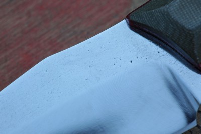

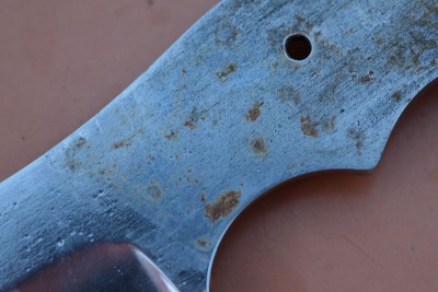

Итак нож ББ – 3 балла. Спорный дизайн, на левой голомени слегка заметные следы мехобработки (?) – небольшие изъязвления и кратеры. Микарта обработана хорошо, расслоений слоев нет. Спуски сведены с погрешностями, что дало утолщение подводов и кривизну РК у острия.
IMG_0780.jpg [ 50.89 КБ | Просмотров: 42261 ]
IMG_0777.jpg [ 31.47 КБ | Просмотров: 42261 ]

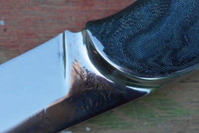

Кизлярский Т-1 – те же 3 балла. Кондовый дизайн, без изысков. Внешне все гладко, заполировано, дерево рукояти прилегает к полотну без зазоров. Но нож скучный, как палка.
Нож ДД – 1 балл. Множественные следы мехобработки, рукоять, как будто слепленная из остатков детского пластилина, слои микарты хаотичны, присутствуют погрешности (кратеры и выбоины, залитые эпоксидкой), разное количество заклепок с разных сторон рукояти (2 на левой, 1 на правой), граница между микартой и сталью в районе больстера неровная. Переход между рукоятью и клинком со стороны обуха несимметричен, на кончике клинка, примерно в 5 мм от острия – изъян по типу микротрещины.
IMG_0768.jpg [ 70.75 КБ | Просмотров: 42261 ]
IMG_0771.jpg [ 80.21 КБ | Просмотров: 42261 ]
IMG_0765.jpg [ 51.5 КБ | Просмотров: 42261 ]

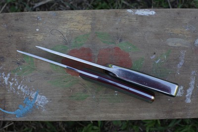

На тесте присутствовал еще один клинок - жертва параллельного теста. О нем далее. Японец вставлен в рукоять от БМ Амбуш.

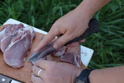

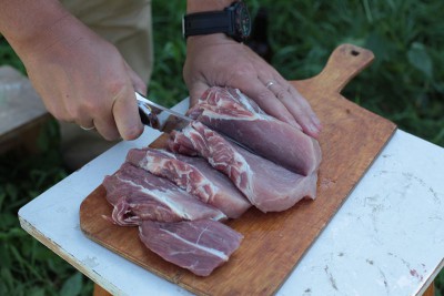

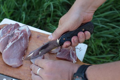

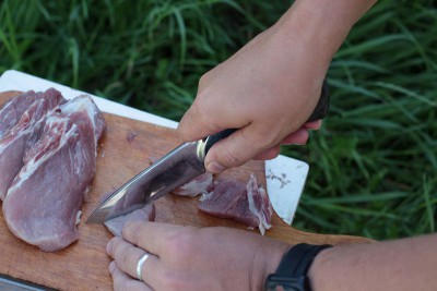

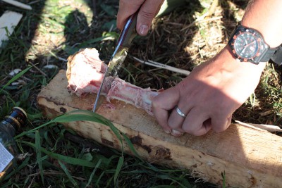

Режем мясо без допзаточки
IMG_0786.jpg [ 82.25 КБ | Просмотров: 42261 ]
IMG_0794.jpg [ 75.39 КБ | Просмотров: 42261 ]
IMG_0795.jpg [ 81.5 КБ | Просмотров: 42261 ]
IMG_0796.jpg [ 76.59 КБ | Просмотров: 42261 ]
IMG_0792.jpg [ 113.4 КБ | Просмотров: 42261 ]
Т-1 (Кизляр) – изначально был заточен так же, как потом я перетачивал остальных конкурсантов, т.к. «заточка от производителя» на этом ноже нас не интересовала.
Нож показывает уверенный рез на 5. Удобство рукояти – на 4. Рукоять – фактически деревянный брусок, но лежит в руке уверенно.
ДД – Режет на 5. Отмечу неудобную для меня рукоять (рука съезжает на клинок) Рукоять – 2 балла (конус). Нож удобнее держать обратным хватом, чем прямым.
ББ – Режет на 3 балла. Туповат. Держать вполне удобно. Рукоять – 4 балла. Не при всех вариантах хвата одинаково удобно ложатся в руку выступы.
Во время реза мяса нож ДД начал проскальзывать после контакта с разделочной доской (доска из обычной фанеры). Ощущение было поймано буквально на кончиках пальцев, чем-либо измерить его я затрудняюсь.

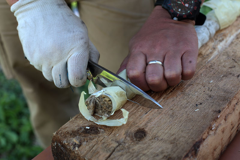

Рез овощей
Рукояти очень разные – разный хват, разная концепция, тяжело переключаться. У Т-1 рукоять более универсальна. После ножа ДД берешь нож ББ – и он проваливается, теряется в руке. И наоборот, только привыкнешь к тонкой рукояти американца, возьмешь нож ДД – как кирпич обхватил. На Т-1 переключаться проще – он не толстый, не тонкий, в самый раз.
Т-1 – 4 балла (все же не кухонник)
ДД – 4 балла (по той же причине)
ББ – 3 балла (опять же, туповат, помидоры подминает)

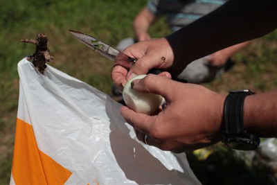

Чистка лука
ДД – чистить крайне неудобно. 1 балл.
Т-1 – не очень удобно, рукоять толстовата. 3 балла
ББ – на уровне Т-1. Мешают выступы на рукояти. 3 балла.
Все ножи великоваты для чистки лука. Это не их операция.
IMG_0804.jpg [ 60.42 КБ | Просмотров: 42261 ]
IMG_0805.jpg [ 85.3 КБ | Просмотров: 42261 ]
Режем лук
Т-1 – режет, чуть подкалывает. 3 балла Кольцами резать неудобно – клинок толстоват.
ББ – 1 балл. Режет откровенно плохо. Клинок все время уводит, кольца лука выходят кривые.
ДД- 1 балл. Толстый, неудобный, резать некомфортно, клинок уводит в сторону, кольца выходят кривые.

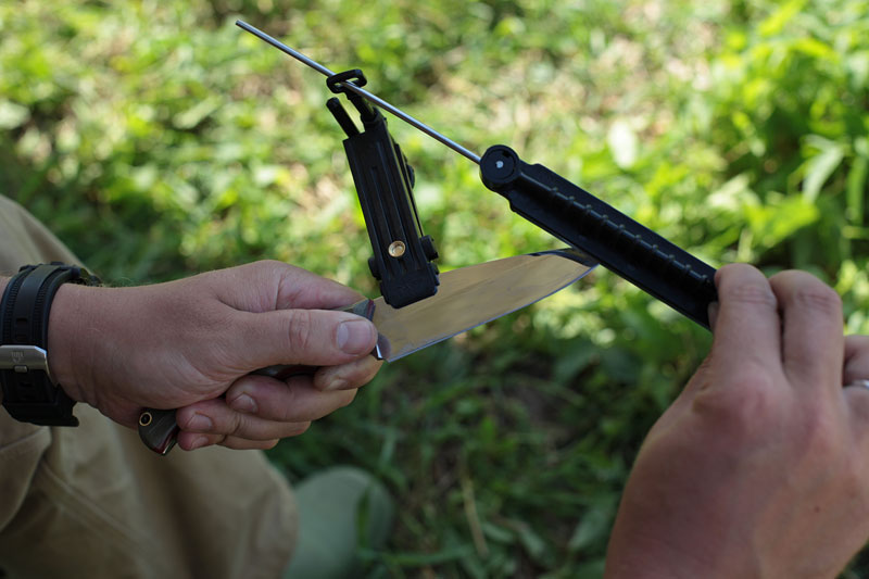

Заточка ножей на угол 24 гр. ДМТ 3 камня.
IMG_0835.jpg [ 64.98 КБ | Просмотров: 42261 ]
IMG_0838.jpg [ 75.24 КБ | Просмотров: 42261 ]
Нож ББ точится тяжелее ножа ДД. Вероятно, выше роквеллы. Кончик ножа ББ надо перетачивать, заниматься этим мы не стали. У ножа ДД спуски ровные, РК так же без перекосов.
По итогам заточки все ножи одинаково подбривают волосы на запястье, заусенец убран. Выводить до строгания волоса не стали, удовлетворились и таким уровнем.
По легкости заточки
Кизляр – 5 баллов.
ДД – 5 баллов.
ББ – 3 балла.

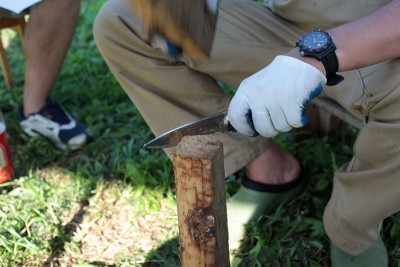

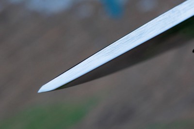

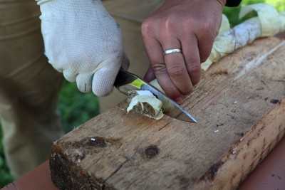

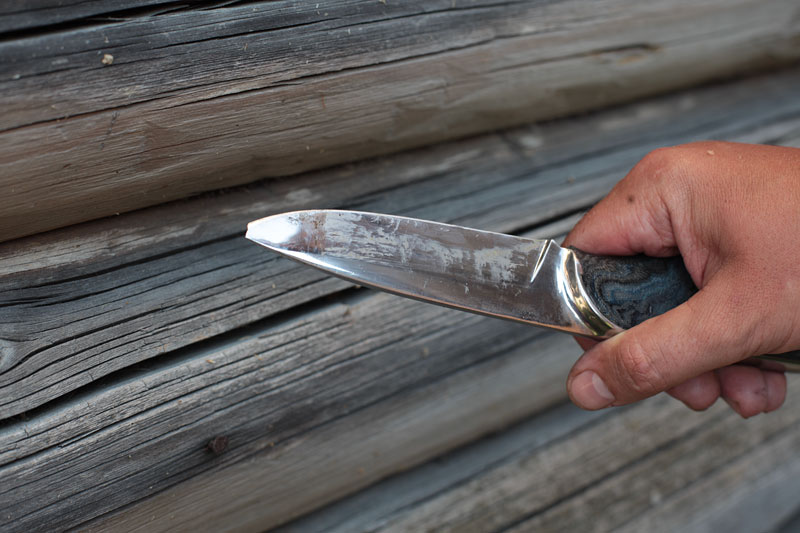

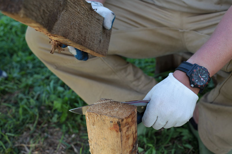

Строгание
Т-1 – слабая 3. Проскальзывает, стружка короткая. Геометрия все же первична – толстые подводы – и нож значительно хуже строгает.
ББ – 3. Проскальзывает. Толстые подводы опять дают о себе знать.
ДД – 5. Почти идеально, но есть, куда стремиться. Сначала поставил 4,5, потом округлил.
IMG_0870.jpg [ 116.48 КБ | Просмотров: 42261 ]

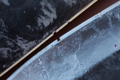

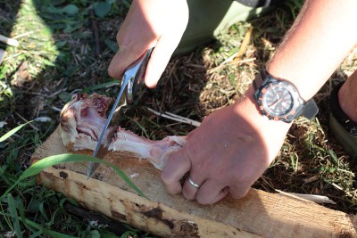

Рубка кости
Т-1 – 4 балла. РК не пострадала. Рубит.
ББ – 2 балла (нож полегче). Рукоять подвела (тонкая). РК не пострадала.

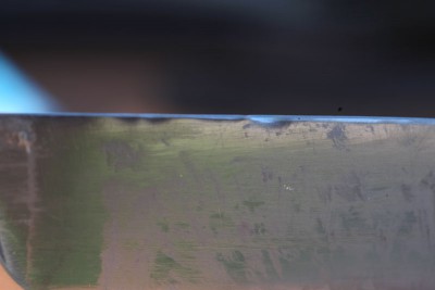

IMG_0892.jpg [ 120.45 КБ | Просмотров: 42261 ]
ДД – РК пошла волнами. Нож рубит, но он сильно поврежден. 0 баллов.
IMG_0894.jpg [ 123.42 КБ | Просмотров: 42261 ]
IMG_0896.jpg [ 34.61 КБ | Просмотров: 42261 ]

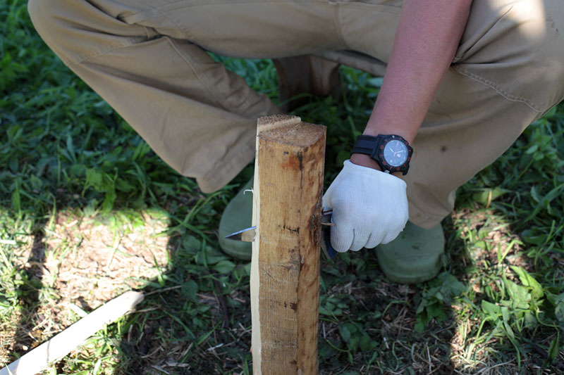

Ковыряние дерева.
Т-1 не пострадал. 5 баллов. РК цела.
Нож ББ не пострадал. 5 баллов. РК цела.

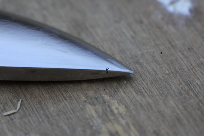

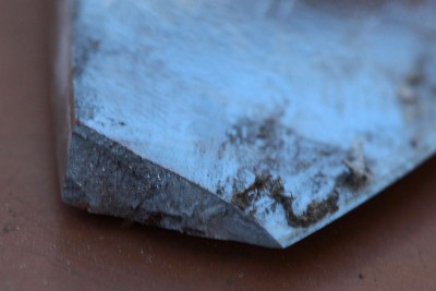

Нож ДД – при ковырянии дерева отвалилось примерно 5 мм. кончика. Тут тестеры даже не то, чтобы обалдели, а хуже. Но цензура данный термин не пропустит. Сначала решили, что нож треснул по дефекту, описанному выше, присмотрелись – нет, кончик отвалился примерно на миллиметр раньше микротрещины. Нож разрушен. 0 баллов.
IMG_0900.jpg [ 84.02 КБ | Просмотров: 42261 ]
IMG_0907.jpg [ 53.62 КБ | Просмотров: 42261 ]

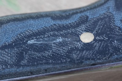

Изгиб.

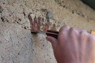

Для изгиба я засовывал острие ножа примерно наполовину в щель бетонной стены и с силой изгибал вниз. Усилие оцениваю килограмм примерно в 40.
Т-1 не пострадал. 5 баллов. Никакой остаточной деформации клинка, рукоять цела.
Нож ББ – отслоилась микарта от полотна клинка, повыпадали заклепки. Клея на рукояти нет, следы ржавчины от проникшей внутрь влаги (ножом до теста я не пользовался) Заклепки состоят из двух частей, типа "мама-папа", вбиты одна в другую. Более накладки не держит ничего.
Отломился кончик клинка (около 4 мм). Структура металла на сломе однородная, микрозернистая. 0 баллов – клинок поврежден, рукоять разрушена, остаточная деформация (изгиб).
IMG_0904.jpg [ 105.09 КБ | Просмотров: 42261 ]
IMG_0909.jpg [ 38.04 КБ | Просмотров: 42261 ]
IMG_0932.jpg [ 86.1 КБ | Просмотров: 42261 ]
IMG_0931.jpg [ 37.62 КБ | Просмотров: 42261 ]
Нож ДД – отлетело еще 3 миллиметра клинка. Структура металла неоднородная, крупнозернистая. Рукоять не пострадала. 0 баллов – клинок разрушен. Причем без особых усилий, что удивительно, учитывая общую ломообразность ножа.
IMG_0910.jpg [ 67.04 КБ | Просмотров: 42261 ]

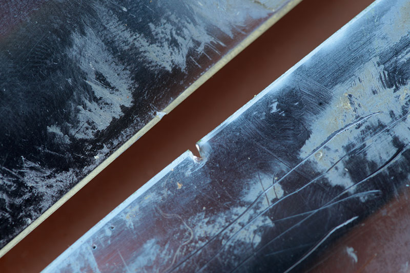

Далее, уже вне конкурса.

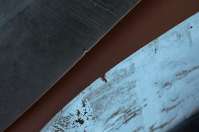

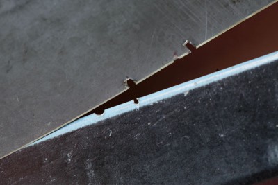

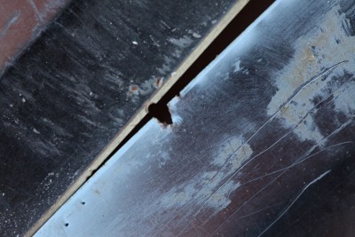

Нож Билли Бонса легко и со снятием стружки царапает нож Деда Димона. Т-1 царапает нож ДД хуже, но след оставляет. Нож Деда не оставил следа ни на Т-1, ни на ноже Билли. Американец в свою очередь с трудом оставляет след на кизлярце, а Т-1 не оставляет следа на ноже от ББ.
РК в РК
Т.к мы проводили одновременно еще и тест полевого ножа одного японского мастера (про него – попозже и отдельной статьей), здесь приведу фотографии, включающие и японца. Особенность японца – трехслойный ламинат, тончайшая РК, сформированная спусками, практически без подводов. Углеродка.

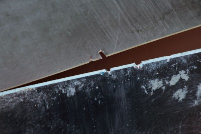

921 фотка – ББ верх, ДД низ.
IMG_0921.jpg [ 109.99 КБ | Просмотров: 42261 ]
922 – японец верх ДД низ – на японце минимум повреждений, несмотря на исчезающее тонкую РК
IMG_0922.jpg [ 64.61 КБ | Просмотров: 42261 ]
924 ББ верх, кизляр низ.
IMG_0924.jpg [ 73.35 КБ | Просмотров: 42261 ]
923 ДД низ Т-1 верх.
IMG_0923.jpg [ 96.49 КБ | Просмотров: 42261 ]
925 японец верх ББ низ. В японце проруб.
IMG_0925.jpg [ 74.6 КБ | Просмотров: 42261 ]
926 японец верх, Т-1 низ.

Выводы.
Максимальное количество баллов по итогам конкурсов 70.
Кизляр, нож Т-1 - 51 балл. Первое место.
Нож ББ – 38 баллов. Второе место.
Нож ДД – 34 балла. Третье место.
А больше нет никаких выводов. Есть сильнейшее разочарование, потому что вместо битвы титанов, к которой мы морально готовились, мы увидели некий пшик. Почему? Не знаю. Но тестеры по окончании шоу были недовольны и расстроены. Хорошо, погода в тот день была великолепная, и нам удалось классно искупаться на Ладоге. Да и пообщались, что тоже немаловажно.

Дружная команда тестеров:
Артем - фото, мариновка шашлыка.
IMG_0818.jpg [ 134.03 КБ | Просмотров: 42261 ]
АлександрСПб - стенографирование, ленинская бородка.
IMG_0782.jpg [ 110.22 КБ | Просмотров: 42261 ]
Иван. Этому человеку доверили тестировать ножи.
IMG_0815.jpg [ 81.13 КБ | Просмотров: 42261 ]

Билять!Есть над чем подумать.
А какие стали на ножах?
 Заголовок сообщения: Re: Битва титанов на Ладоге
СообщениеДобавлено: Сб июл 09, 2011 18:54
Хорощо бы твёрдость на каждом ноже знать.
СообщениеДобавлено: Сб июл 09, 2011 18:55
На ДД 95х18, на ББ 154СМ. Твердость не знаю. Но ББ явно тверже ДД.

Заточка алмазами подходит только для сталей типа Х12МФ,Р6М5 и подобных,с твёрдостью 60 и более едениц.Для сталей 440С и 154СМ с твёрдостью до 60 ед,заточка алмазами будет давать плачевные результаты.
СообщениеДобавлено: Сб июл 09, 2011 19:49
ХЗ. Легат (АТС-34) был заточен на той же ДМТ-шке. Все отлично.
А сколько твёрдость Легата?
Легат скорее всего оттермичен по схеме Алана Б,а он один из лучших в этом деле.

евлампий писал(а):
Шибко японец заинтеросовал,однако.Когда про него отпишите?
По японцу - к СашеСПб. Пусть за ним якудза охотится...
Возможно, про твердость - не помню.
СообщениеДобавлено: Сб июл 09, 2011 20:06
Simishka писал(а):
Кизляр и на Европейском рынке работают,может,новое представительство в Австралии?:)
В Австралии они продаются, знаю :)
Не знаю, у нас очень хорошие результаты дает...
Все так. Вторичная твердость, 60 ед.
Не сомневаюсь.Но вы сравнивали их с заточкой керамикой?
И кстати вопрос.РВС и Асгард свои ножи(серийные) на чём точат?
Мы вроде на ты были :)
Заточка алмазом, правка керамикой. Оптимально.
Это к ним вопрос :) Но если ответить очень обще - серийные на гриндере, само собой.
