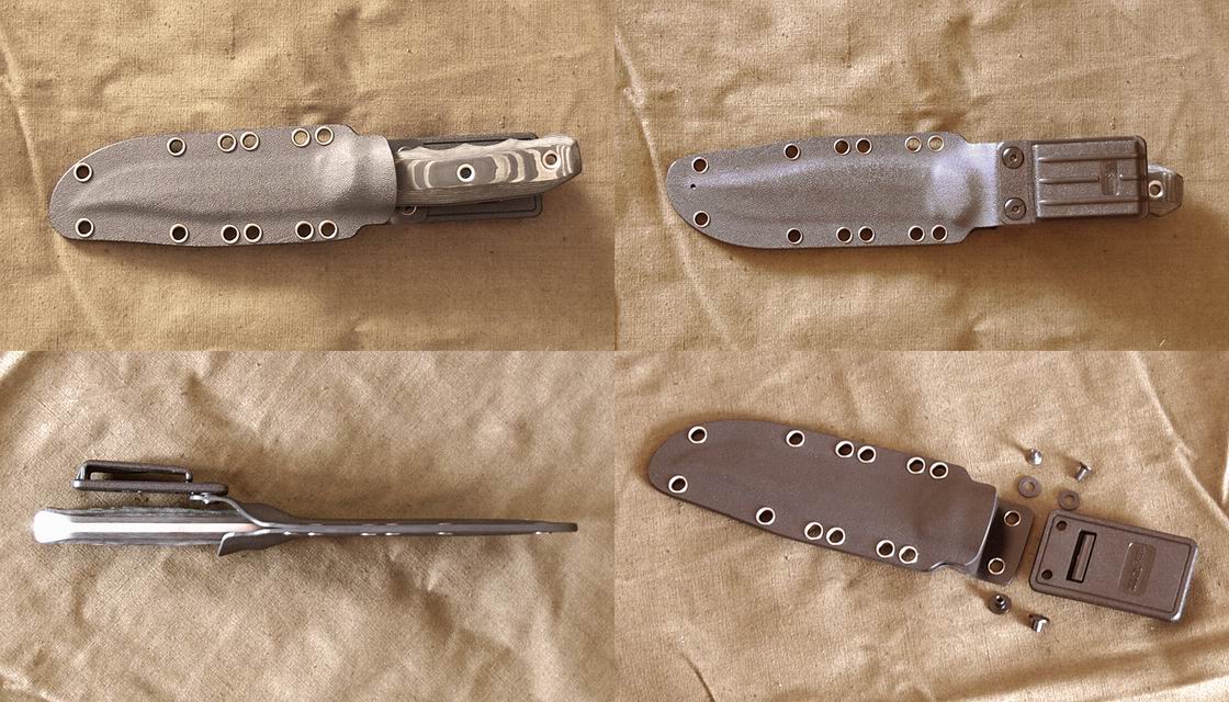

Ножны из кайдекса хорошо проклепаны, без острых граней и заусенец. Съемная подвес-клипса может использоваться с поясом шириной до 45 мм и дает возможность нескольких вариантов подвеса. Нож сидит плотно, не болтается и не выпадает.
1vid nojni.jpg [ 162.53 КБ | Просмотров: 10920 ]

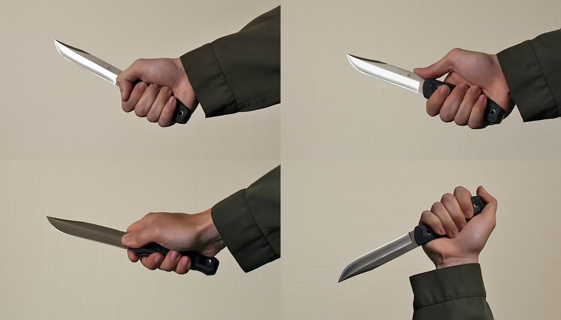

Объемно-профилированная рукоять с четкими гранями и подпальцевыми выемками неожиданно оказалась вполне удобной. Длина 120 мм, ширина 29 мм, толщина 19 мм. Ничего не цепляется и не натирает. Выемка под указательный палец более широкая, что добавляет удобства и смотрится интереснее. Трубки развальцованы аккуратно. Понравился большой скос накладок в передней части, получилась прекрасная опора для пальцев при некоторых видах работ. Баланс у ножа - по центру первой подпальцевой выемки.
Клинок длиной 128 мм, шириной 25 мм, толщина обуха 4 мм, спуски (15 мм) вогнутые со сведением приблизительно в 0,8 – 0,9 мм. На обухе довольно цепкая насечка длиной 23 мм. Фальшлезвие до середины клинка и имеет подводы. Создается впечатление, что плоскость клинка немного повернута вверх от оси рукояти. Основная часть режущей кромки не прямая, а слегка вогнутая, что по идее компенсирует это отклонение клинка, сохраняя комфортный угол при работе и обозначает «брюшко», что тоже должно улучшать рез. Но все это буквально несколько градусов и пара миллиметров, поэтому только «ощущения».
1vid v ruke2.jpg [ 52.66 КБ | Просмотров: 10920 ]

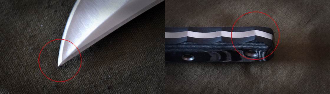

Есть небольшие «косметические недоделки»: чуть-чуть завален у острия один подвод и слегка смазан выступ у одной подпальцевой выемки на рукояти.
1vid nd.jpg [ 57.01 КБ | Просмотров: 10920 ]

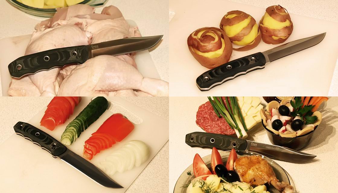

Проверить работу по продуктам неожиданно вызвалась моя лучшая половина. Я невзначай заметил, что на природе нет удобных кухонных поверхностей… Подруга фыркнула, но послушно склонилась к табуретке.
Курицу разделала легко и быстро. Выраженный подъем режущей кромки уверенно режет мясо. Достаточно длинным и узким клинком удобно резать по суставам. Возможна «тонкая» нарезка овощей, зелени и колбасы, конечно есть влияние толщины клинка. Проблемы вызвал только мягкий сыр, он прилипал к лезвию и получить ломтики тоньше 3-4 мм не удалось.
1vid eda.jpg [ 113.42 КБ | Просмотров: 10920 ]

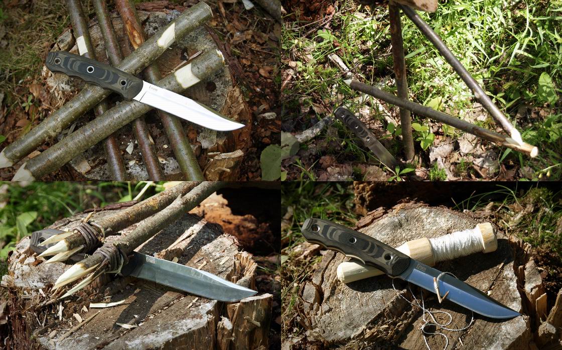

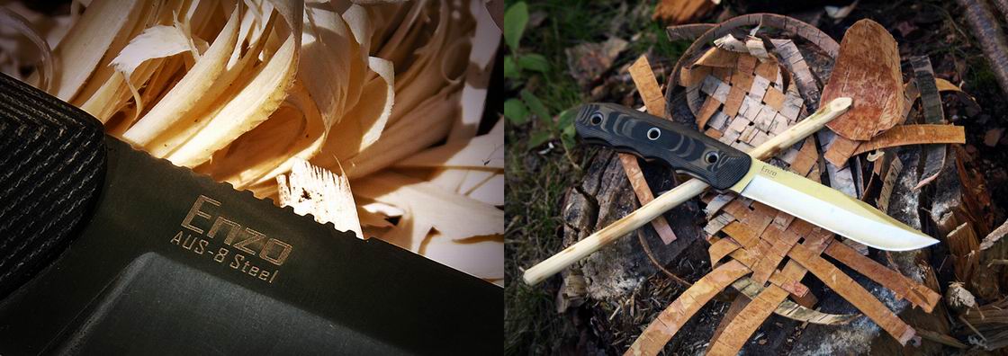

На ночевке у озера, нарезал ножом траву и камыш, набил ими «лодку» и дождался утра возлегая практически на перине. Для страховки здесь пригодился бы темляк, подпальцевые выемки небольшие, а хват только до середины ладони, чтобы увеличить плечо.
Сделал несколько поделок, поиграл в выживальщика :) . Нож справился хорошо, в дерево врезается уверенно и контролируемо.
1eda.jpg [ 238.09 КБ | Просмотров: 10920 ]

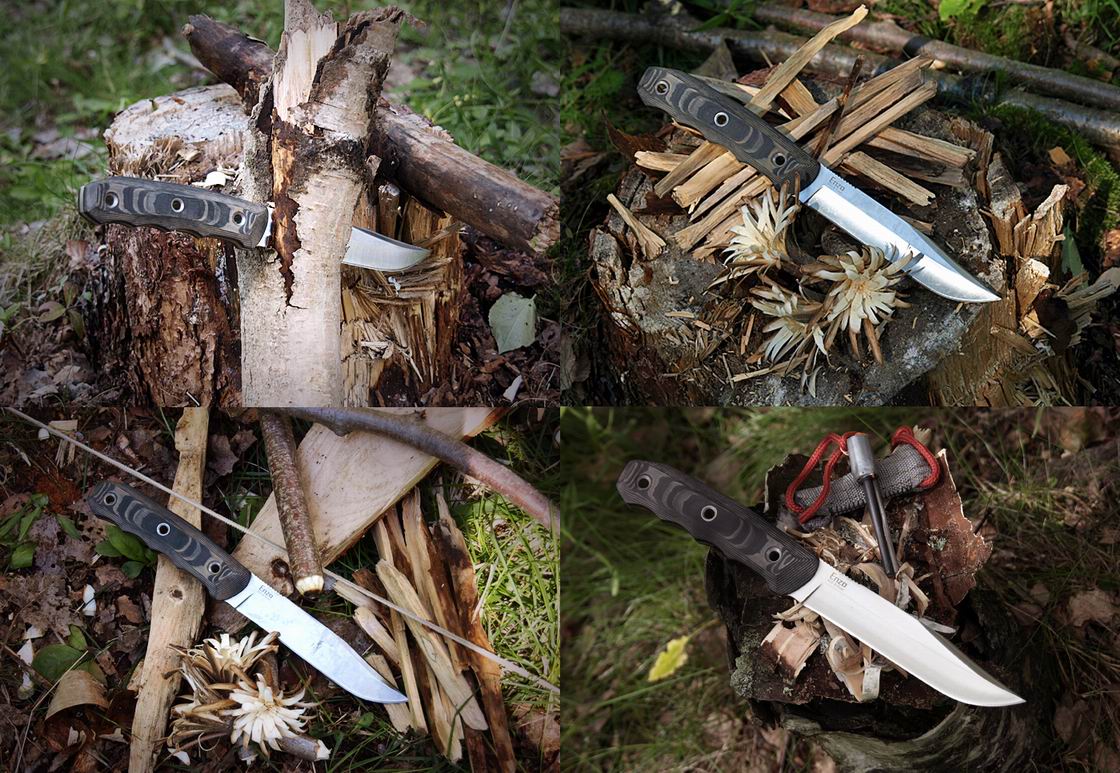

ENZO хорошо колет полешки (начинает разваливать их где-то у середины), щепит лучины и стружит (хорошо сказалась небольшая вогнутость РК). Длина достаточна для удобного стучания колотушкой (удивило, что заточенное фальшлевие не развалило ее).
Рукоять нигде ладонь не натерла, только пару раз выступ последней подвальцевой выемки создавал некоторое неудобство при работе.
1ogon.jpg [ 237.18 КБ | Просмотров: 10920 ]
1lapot.jpg [ 97.12 КБ | Просмотров: 10920 ]

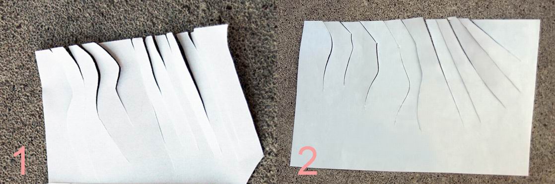

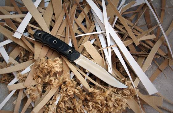

Сталь AUS-8, заводская заточка не идеальна, но обеспечивает довольно агрессивный рез «прямо из коробки». После трех дней работы на РК появился небольшой замин, приблизительно в месте, попадавшем на сучок при батонинге. Теоретически, нож можно использовать для подобных работ еще столько же, без необходимости заточки.
Режущую кромку я все таки почти убил. После работы на природе, рез по бумаге был вполне приемлемый (фото 1), слегка цеплялся появившийся замин на РК. После 180 резов по картону и 120 по пеньковой веревке (8 мм), РК заметно подсела. Срез на бумаге стал ворситься, в месте замина нож стал стопориться (фото 2). Но все же не плохой результат для AUS-8.
1bumaga.jpg [ 76 КБ | Просмотров: 10920 ]
1P621276c.jpg [ 62.93 КБ | Просмотров: 10920 ]

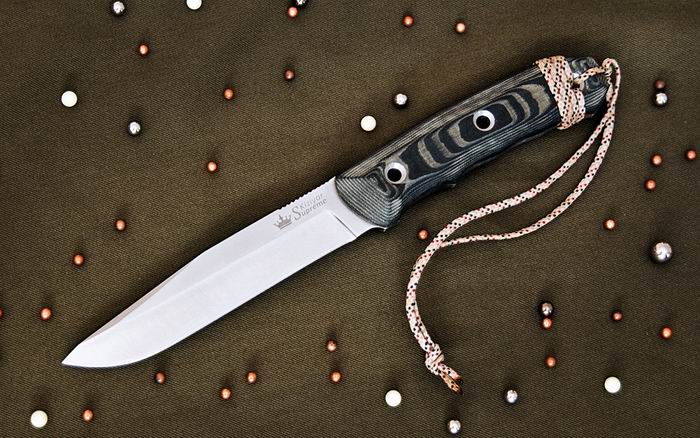

На Ганзе за этот обзор меня разве что сжечь не предложили... развлекается народ, оно и понятно, сейчас можно выбирать "лучшее", вместо "достаточное" :)
Ну в общем я выкупил этот нож себе и сточил все, что мешало: подводы на фальшлезвии, выступы и грани на рукояти. Теперь он такой:
2185c.jpg [ 76.13 КБ | Просмотров: 10682 ]
