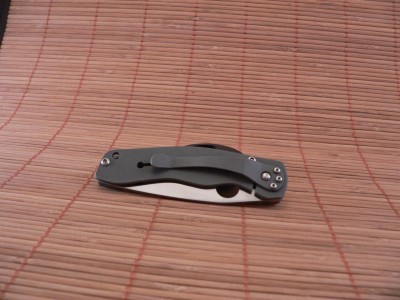

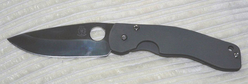

вчера была суббота и решился я на героический поступок - обозреть моего волченка от Юргена Шанца
первый складень от Юргена решительно никому не нравился кроме меня. что делать если вкус у человека появляется только после нескольких ящиков правильного пива :mrgreen:
поэтому решил я использовать свой шанц и дать Шанцу второй шанц! заказал я второго ножа
второго ножа но со старой провереной сталью спм10в
но вот незадача - нож у юргена был последний (ага а потом он еще штук пять последних продал хитрый старый бюргер) так вот последний нож и он уже был оборудован фирменой сталью Юргена СБ1
пришлось брать нож сразу с двумя клинками - заодно выдасться время - сравню обе стали бок в бок - геометрия у клинков одинаковая :)
после заказа потянулось томительное время ожидания
вобщем не прошло и полгода (на удивление Юрген заргужен по самое небалуй при том что цены у него кусаются и высокий курс евро этому особенно способствует) вобщем не прошло и полгода и я получил посылку от Юргена со вторым шанцем. посылка пришла совершенно неожиданно – Юрген ни слова не сказал про то что нож готов к отправке.
внтури посылки лежал мой волченок, чехол, ключик для разборки ножа сертификат и запасной клинок. да, еще в посылке лежал счет за все это добро 600 евро дорого но что делать когда охото. охото потому что мне импонирует простота – титановая рама, фрейм, клипса и клинок
сухие ТТХ
общая длина 220мм
в закрытом состоянии 120мм
толщина титана 2,7мм
длина клинка 92мм
толщина – 3,5мм
ширина 52мм

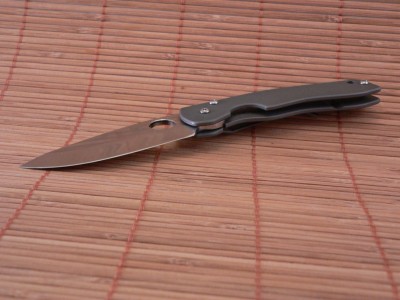

пойдем по составляющим:
рукоять
как и говорил – титан
я бы сказал рукоять элегантно изогнута дабы еще лучше лежать в руке (куда уж лучше я не знаю - моя рука имеет хорошее свойство - она отлично воспринимает неудобные рукояти и не переносит удобные :) )
рукоять не длинная и не короткая
при обычном хвате указательный палец ложится в вырез на плашке под открывание
рукоять собрана на винтах которые торчат (т е шляпки не заглублены в рукоять) из нее но они абсолютно не мешают удержанию ножа
как и на себе рукоять собрана на 3 винтах – осевой в упорном штифте и на конце рукояти
при получении ножа я почти сразу же (на третий день) его разобрал разборка и сборка – элементарно просто
протер клинок кондиционером металла чтоб не покрывался питинговой коррозией убрал старую смазку и смазал баллистолом
внутри обнаружились не бронзовые шайбы (на вопрос почему не из бронзы – Юрген просто ответил – у меня ее нету ) однако небронзовые шайбы нисколько не хуже на мой взгляд – ход клинка плавный илюфтов нет
на оси обнаружилась втулка желтого металлу как и на себе
при сборке завернул все винты до упора при этом ход клинка остался плавным,
хочется отметить что обработка и подгонка деталей на очень высоком уровне
на ноже имеется клипса не переставляемая но снимаемая, что очень порадовало – клипса отлично прикрывает ответную част оси – смотрится просто отлично, а так же стопорит фрейм от отгибания в обратную сторону
стоит отметить что на рукояти имеется один косяк:
рукоять имеет отвертие под темляк – но оно мне абсолютно не понятно – так как клипса не переставляемая то нож можно вешать на карман только острием клинка книзу и значит темляк не торчит из кармана а наоборот глубоко внутри кармана – нафиг это надо? только если есть любители при работе еще темляк использовать что при достаточной длине рукояти не имеет большого смысла

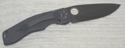

замок
фрейм толщиной как и толщина рукояти 3,5мм заходит на первую треть клинка и мертвенно фиксирует его, замок не залипает даже не потребовалось натирать место контакта графитом
в закрытом состоянии клинок опять же надежно поджат и не болтается внутри рукояти
клинок:
спм10в каленая на 62 роквела по рецепту фила вилсона
имеет отверстие для открывания диаметром 14мм по-началу согласно наим законам отверстие было закрыто пластиковой заглушкой но я ее высверлил – ну нафиг
спуски от середины прямые сходятся в 0,5мм и потом РК под 30 град
что радует – отсутствует и впомине тупье или чойл вся длина клинка использовано под РК
заточка изначальна была на 4 с плюсом после небольшой правки на триангуляторе под 40 град стала на 5 по моей персональной шкале
клинок не полирован – посленее это 3М или как его там (СИДИС знает лучше)
до обработки клика кондиционером я капнул на него лимонным соком – за 5 часов клинок даже не потемнел
после дневной носки в кармане при температуре около 30 град и постоянном потении клинок покрылся питинговой коррозией – она была удалена стирательной резинкой
после обработки кондиционером больше не вылезала

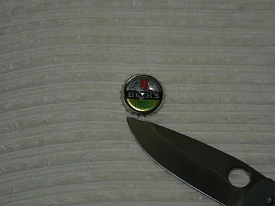

по стали – на моем канате практически не тупится при бурении кончиком пивной пробки обнаружились небольшие замятия которые были тут же выправлены на экстрафайне – отличный показатель!

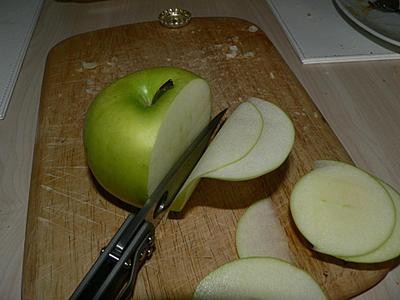

нарезание овощей фруктов и прочего барахла показали отличную аггресивность реза хороший рез и незатупляемость рк в известных пределах

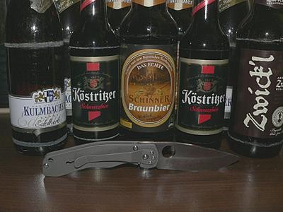

по второму клинку – изначально нож был сделан с клинком из фирменой стали Юргена СБ1 – что то типо универсальной стали долго режет не ржавеет легко точится и крепкая и твердая -62 роквела согласно тому же сертификату – не знаю еще не тестил точнее тестил – побурил туже пивную пробку – последствий меньше чем у спм10в ну это и понятно
надо бы теперь клинки переставить и порезать канат и деревяху постругать
мой персональный вывод – отличный волк от Юргена, рабочий и в тоже время красивый и качественый нож

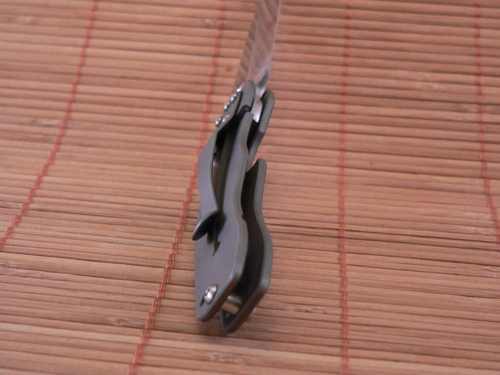

Тыыы... Вот визуально он мне нравится, при все моем скептицизме к широким клинкам... Но, сволочи, чтож так жестоко по евро-то...
Саша, а если с одним клинком заказать?
 Заголовок сообщения: Re: волченок от Шанца
СообщениеДобавлено: Вс июл 20, 2008 13:36
столько же :( да и не будет он уже складни делать - у него заказов на фикседы от 400 евро на год вперед небось уже :(
а фиксед сделать - невпримепр легче чем складень
насчет фоток - пока фотки плохие
на след неделе придет лайтбокс - и перефоткаю так чтоб у всех слюни потекли :mrgreen:

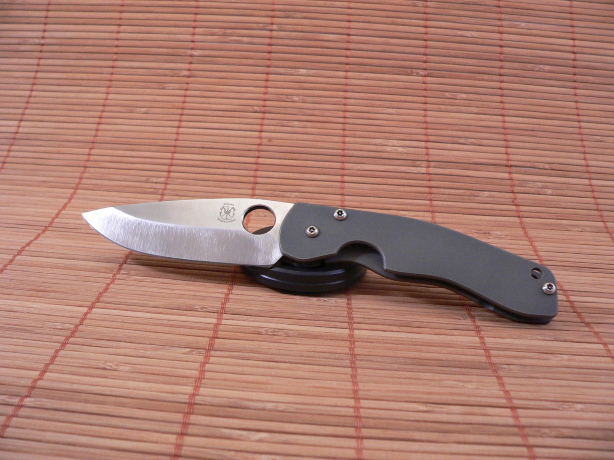

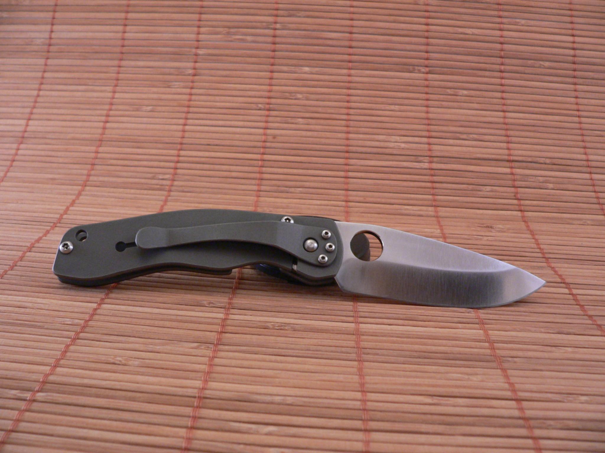

СообщениеДобавлено: Чт июл 24, 2008 0:11
тестирую мягкую коробку :)

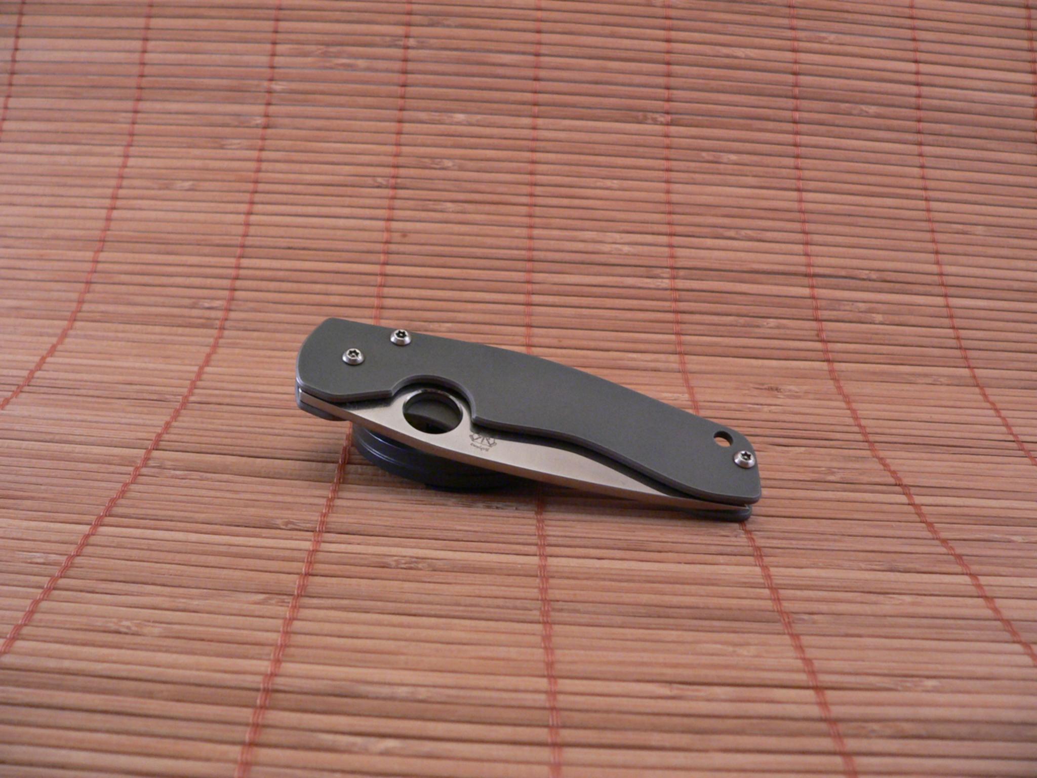

СообщениеДобавлено: Чт июл 24, 2008 0:17
маловато свету получается - коробка слишком большая а лампы слабые
305.jpg [ 271.3 КБ | Просмотров: 14361 ]
Stockman
СообщениеДобавлено: Чт июл 24, 2008 9:53
Александр, уже определенный прогресс:) Теперь работать над композицией.
