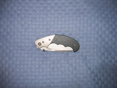

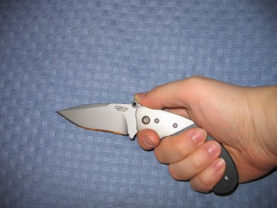

Зашел сегодня в "Нож и Ко" и обнаружил, что там распродажа до 70%... естественно не смог не купить что-нибудь. :)
Timberline Lightfoot Pistol Grip™
IMG_9025.jpg [ 646.2 КБ | Просмотров: 13675 ]
IMG_9020.jpg [ 231.89 КБ | Просмотров: 13672 ]
IMG_9024.jpg [ 226.59 КБ | Просмотров: 13673 ]
Длина общая(мм) - 188
Длина клинка(мм) - 80
Твердость(HRс) - 58-60
Материал клинка - AUS-8
Материал рукояти - Stainless steel bolster with Zytel
Толщина клинка(мм) - 3.80
Тип замка - LinerLock
Дизайнер - Greg Lightfoot
Клинок - дроп-поинт, на 2/3 обуха фальшлезвие, спуски высокие и прямые, заточка бреющая. Кончик не ломовитый, но и не хлипкий - золотая середина. Брюшко у ножа практически не выражено. На клинке наличиствует "недофлиппер"- гарда. Ход клинка довольно тугой. Шпенек для открывания двусторонний, довольно удобный. Зачем то он сделан частично прорезиненым: функциональной нагрузки это не несет и красоты особой не добавляет, но и не раздражает. Клинок отпескоструен. Режет нож, в целом, неплохо: пока, правда, я особо много порезать им не успел, но результатом кромсания коробок и капроновых веревок и чисткой дайкона остался доволен ;) .
Рукоять исключительно удобная любым хватом, на ощупь приятная, благодаря зителю. Благодаря ему же, а так же своей изогнутой форме и крайне удобным подпальцевым выемкам она абсолютно не скользкая. Собрана на стальных плашках без всяких проточек, что придает ножу солидный и приятный в руке вес. Единственное что - любителям поножовщины (а также просто любителям крутить нож в руках) будет неудобно его перехватывать.
Больстер тоже отпескоструен, но зерно покрупнее, чем на клинке. Зителевые плашки подогнаны к больстеру так себе - до Спайдерко Персиан с похожей рукоятью далеко (по цене до Спая ему, правда, тоже далеко :) ). Рукоять без проставок, сквозная - мыть удобно. Клипса съемная, но не переставляемая, руке не мешает, нож держит нормально.
Лайнер толщиной примерно 1 мм, тугой и с мелкой насечкой - одним словом неудобный. На 2-х просмотренных ножах лайнеры были подогнаны так себе, но при ударе обухом клинок держали. Выбрал тот, который визуально больше за пятку клинка цеплялся.
В целом, мне нож понравился: по качеству финальной доводки до Бенчей и Спаев ему далеко, но, во-первых, на рабочих качествах его это не особо сказывается, во-вторых - не так жалко. Сойдет для всяких пикников и походов "в непролазные дебри, на денек, в 100 метрах от цивилизации", особенно, если не полениться заполировать спуски.

Учитывая невыраженную "пистольность" (чай не TOPS или Strider) рукоятки он как раз скорее не тактический, а просто рабочий - в руке очень удобно сидит (а вот перехватывать его, как уже писал, - неудобно) и овощ, "похожий на картошку :) " чистить им было одно удовольствие (удобнее, чем фолдером с прямой рукоятью). По виду и ощущениям в руке действительно напоминает Персиана - у того тоже рукоять изогнута, хотя и слабее. Да и маловат он для тактического пугача, к тому же не черный, не серрейторный - чистой воды хозбыт. :)

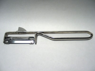

Andrey писал(а):
:shock: А я со слов Whale практически уверился ,что это "картофельный нож" :mrgreen:
Нет,картофельный вот такой
5053-000-b.jpg [ 6.05 КБ | Просмотров: 14088 ]
Dunschiller.jpg [ 638.34 КБ | Просмотров: 13669 ]
