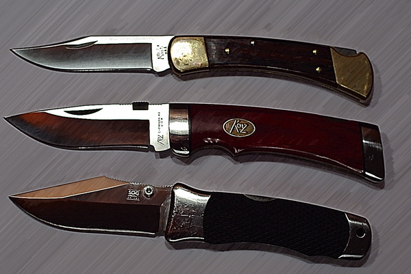

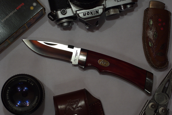

KATZ CHEETAH
Итак: длина клинка - 98мм
толщина - 4 мм
общая длина - 226мм
вес - 225 г
сталь - ХТ-80
замок - backlock

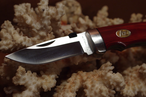

Клинок: Дроп поинт с вогнутыми спусками. Сталь ХТ-80 мне показалась похожей на бенчевскую 440С.

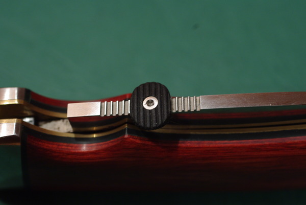

Неплохо держит заточку, но не рекордсмен. Скажем - очень хорошо. Корневая часть клинка слегка вогнута. Это удобно в работе, но не очень при заточке. Пенек для открывания, даже не пенек, а пластина из пластмассы - не очень гармонична. Но эту пластину можно легко снять. Достаточно открутить винт под крестовую отвертку, которым пластина прикручена к обуху.
И тут наступает счастье. Ведь на клинке есть подноктевая выемка. НО.......... И снова но. Рифление под большим пальцем настолько агрессивно, что моментально сдирает кожу с пальца. И если вы захотите поставить пластину назад, незабудьте посадить винт на лак. А вообще, эта пластинка очень удобна при силовой долгой работе. Большой палец тоже полноценно принимает участие в давлении не клинок.
Клинок режет долго. Проникает в вязкие материаллы хорошо. Но вот легковат по отношению к рукоятке.

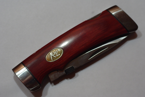

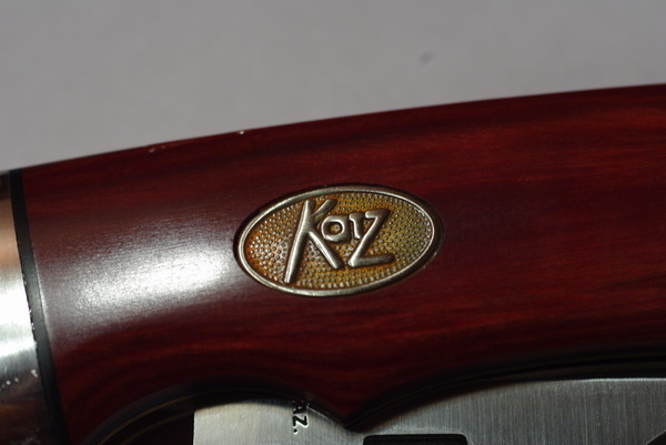

Рукоять: Очень красивая. Будто в руке фиксед. Да и не каждый фиксед потягается в удобстве с рукояткой этого фолдера. На обкладки пошла микарта из пресованного, тонкого шпона. Эти накладки, вместе с никилероваными больстерами полтно сидят на латунных плашках. Подогнаны здорово. Между латунью и деревом есть прослойка полимера. Толщина рукояти - 20 мм. То, что она покрыта лаком, совершенно не мешает в работе. Нож не проскальзывает даже в мокрой руке.
Замок выше всяких похвал. Удары обухом по деревяшке не производят на него впечатление. Никаких люфтов.
Обратите внимание - замок, настоящий BACKLOCK. Как у бак 110. И "клацает"
он очень выразительно. Пружина замка - толстенький брусок. Как на весх бэклоках. Но не на всех беклоках ТАКАЯ пружина. Тугая и крупная. подогнан замок отлично. Жаль невозможно разглядеть толщину оси замка. Но вот интересна информация о том, что максимально приближенная к клинку часть замка имеет твердость 55 HRC (проверено на очень хорошем оборудовании).
Но к загрязнениям он (замок) чуток. Чистить надо регулярно.

Интересный. А что за мультитул на первой фотке?
 Заголовок сообщения: Re: Нож не для каждого
СообщениеДобавлено: Пн янв 26, 2009 23:32
Это литрман сурж.
