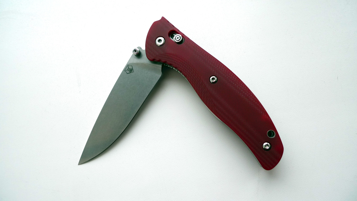

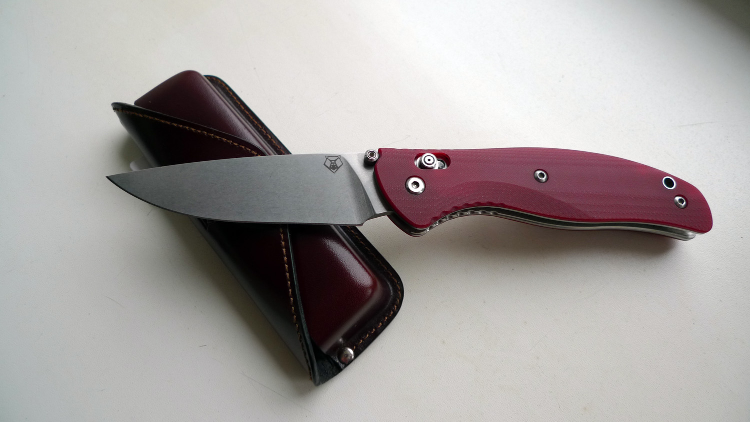

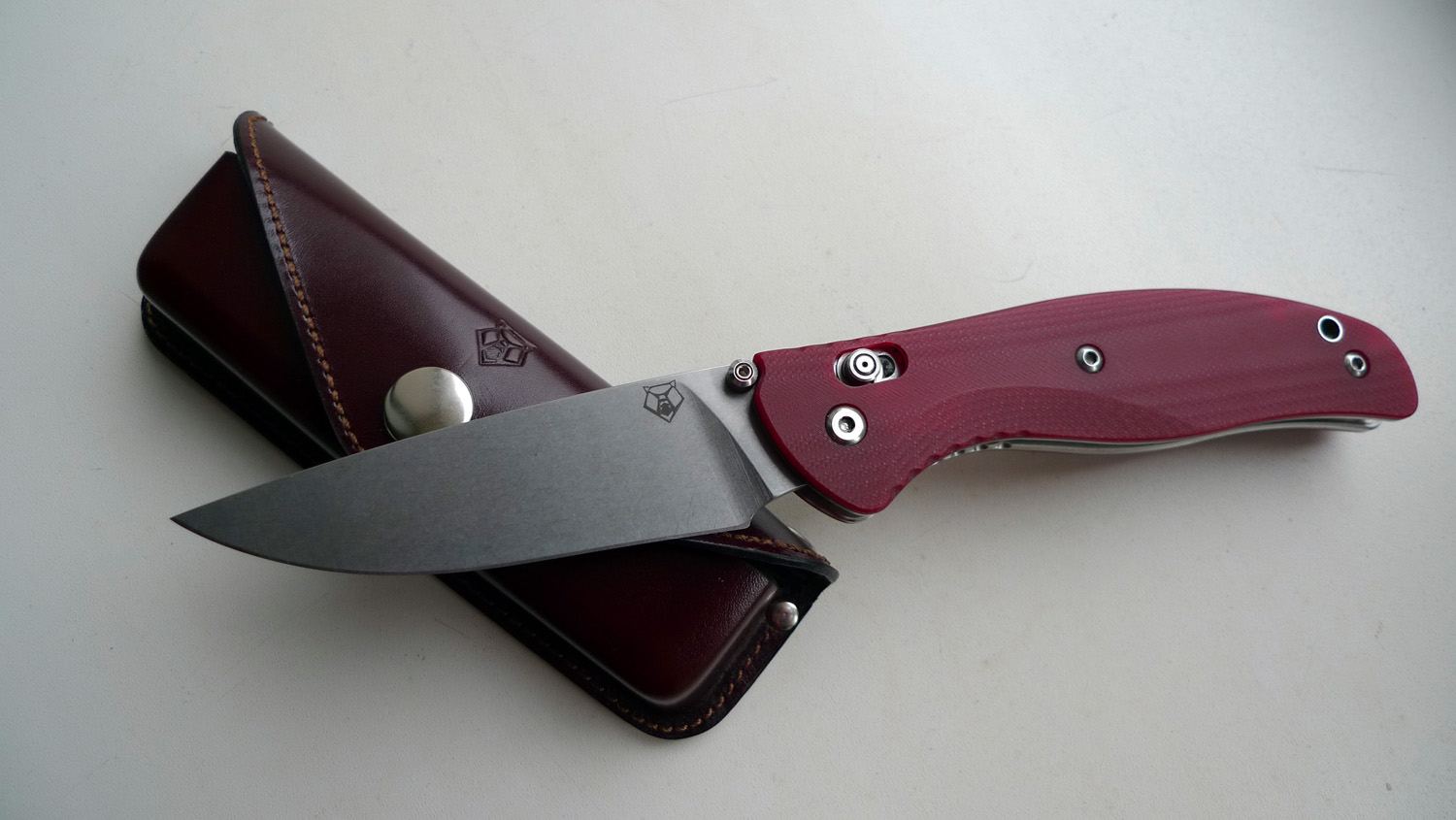

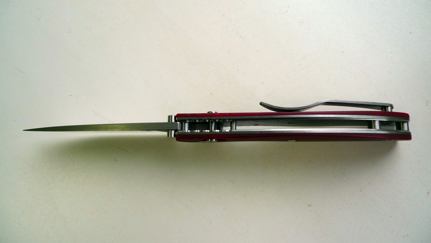

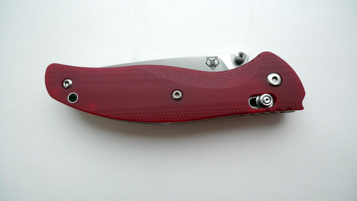

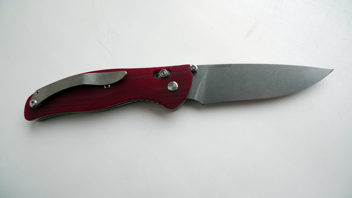

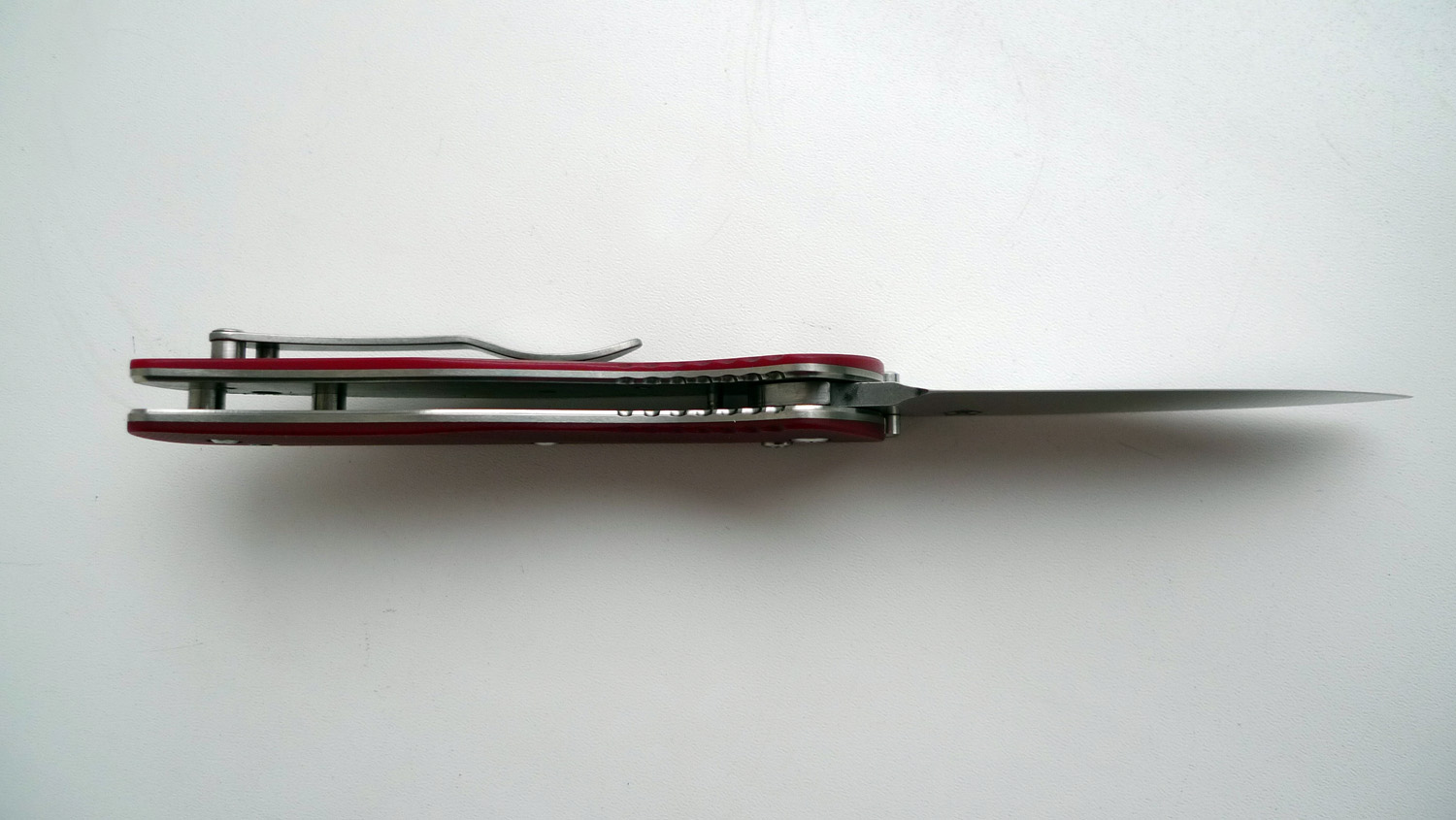

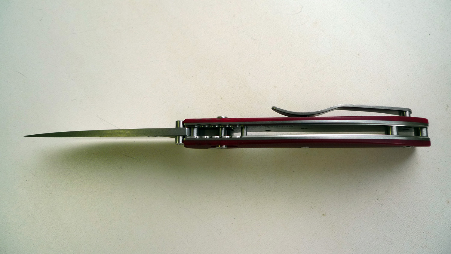

Итак, ТТХ ножа:
Клинок (марка стали): Cronidur 30
Твердость стали: 58 (по данным производителя)
Общая длина ножа, мм: 215
Длина клинка, мм: 95
Наибольшая ширина клинка, мм: 27
Толщина обуха, мм: 4
Замок: axis lock
Рукоять (материал): G10
Ножны (материал): кожаный чехол
Да сего момента у меня было два ножа от Широгорова - Т-100 с деревянными накладками и Т-90 3D с G-10. Т-100 ездил со мной на дачу и там весьма неплохо поработал - и по продуктам, и в лесу, во время дальних велопрогулок. Хороший, большой нож. Единственно, что немного огорчало - он был без клипсы. Ну, это и понятно - я покупал его на весеннем Клинке, в свободной продаже - а на эти (не заказные) ножи С.Г. клипсы не ставит. Т-90 появился у меня недавно и особо замечательного совершить не успел.
А вот теперь появился Дертник. Давно мне хотелось попробовать поработать ножом с клинком из Cronidur 30. А тут так совпало, что это оказался Дертник, о котором я уже начал задумываться. Так что, будем считать, что мне повезло.
Что меня порадовало в этом ноже - его элегантность. Темно-красная рукоять из G-10, финиш клинка типа stone-wash создают именно такое впечатление. Сведение клинка, судя по небольшой ширине РК - достаточно тонкое, заточка хорошая - практически под собственным весом прорезает лист бумаги А4. Кроме зубочисток, на работе, понятное дело, строгать нечего, но получается это у него очень здорово. Вечером попробую его на продуктах, а завтра - на сухой ветке туи - моем любимиом тестовом материале. А теперь - фото, которые (наспех, правда) удалось сделать.

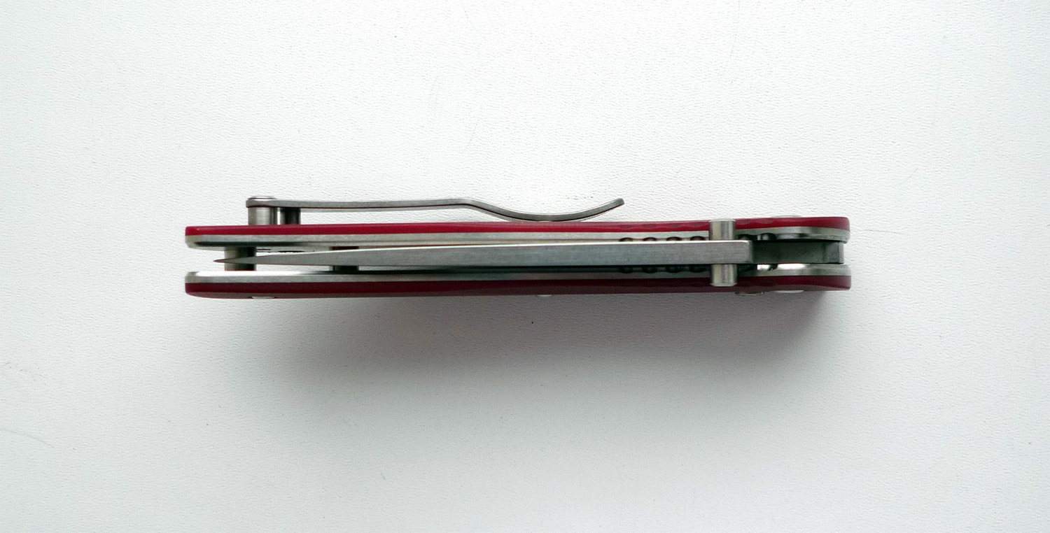

И еще несколько фото.
P1010509.jpg [ 267.42 КБ | Просмотров: 26203 ]
P1010520.JPG [ 266.19 КБ | Просмотров: 26203 ]
P1010512.jpg [ 273.09 КБ | Просмотров: 26203 ]
P1010522.jpg [ 237.94 КБ | Просмотров: 26203 ]

Очень красивый ножи с плавностью линий и фото хороши. как аксис себя ведет?
 Заголовок сообщения: Re: Новый "Дертник" от Широгорова
СообщениеДобавлено: Пт ноя 27, 2009 16:14
Если сдвигать одним пальцем - немного туговато. Но, в общем, вполне нормально.

Шпеньки в рукоять упираются - понравилось. Размеры меньше чем у Табаргана - понравилось. Клинок с виду брюхастый, но на самом деле прямой, а на последней трети закругляется к обуху. Толщина клинка в 4 мм для складня не многовато? На рукояти выемка под указательный палец далековато от клинка, да и мелковата она. В сложенном положении из рукояти торчит собачка (то место на клинке, которое упирается в упорный штивт). Клипса узкая, стоит не посередине рукояти, а сбоку и курносая она, цепляться будет за всё подряд. Цвет рукояти не понравился. Трёхмерная рукоять хороша для удержания инструмента в руках при долгой работе, а при постоянной переноске в кармане более предпочтительна плоская рукоять. И зачем чехол для такого ножа с клипсой?
Arden, мои поздравления.

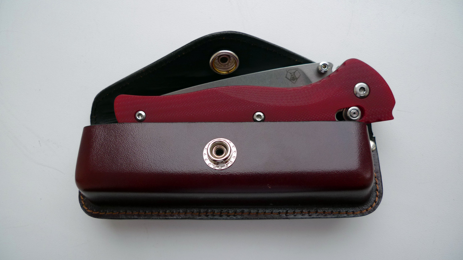

Спасибо.
Клипса не мешает. Вчера и сегодня днем таскал на кармане - все нормально. Кстати, у Широгорова так на всех последних моделях. Выемка - для моей руки как раз. Ну а цвет - мне как раз очень по душе. Весьма нестандартно :D
А чехол - ну, это если с собой не один нож, а несколько. И, кроме накарманного, в кейсе еще лежит парочка. Жалко пылить и царапать :)
