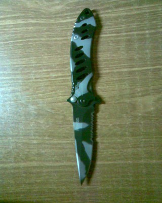

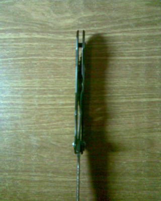

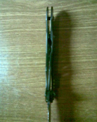

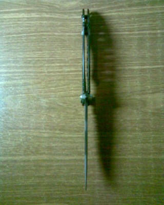

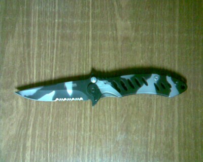

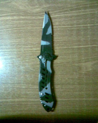

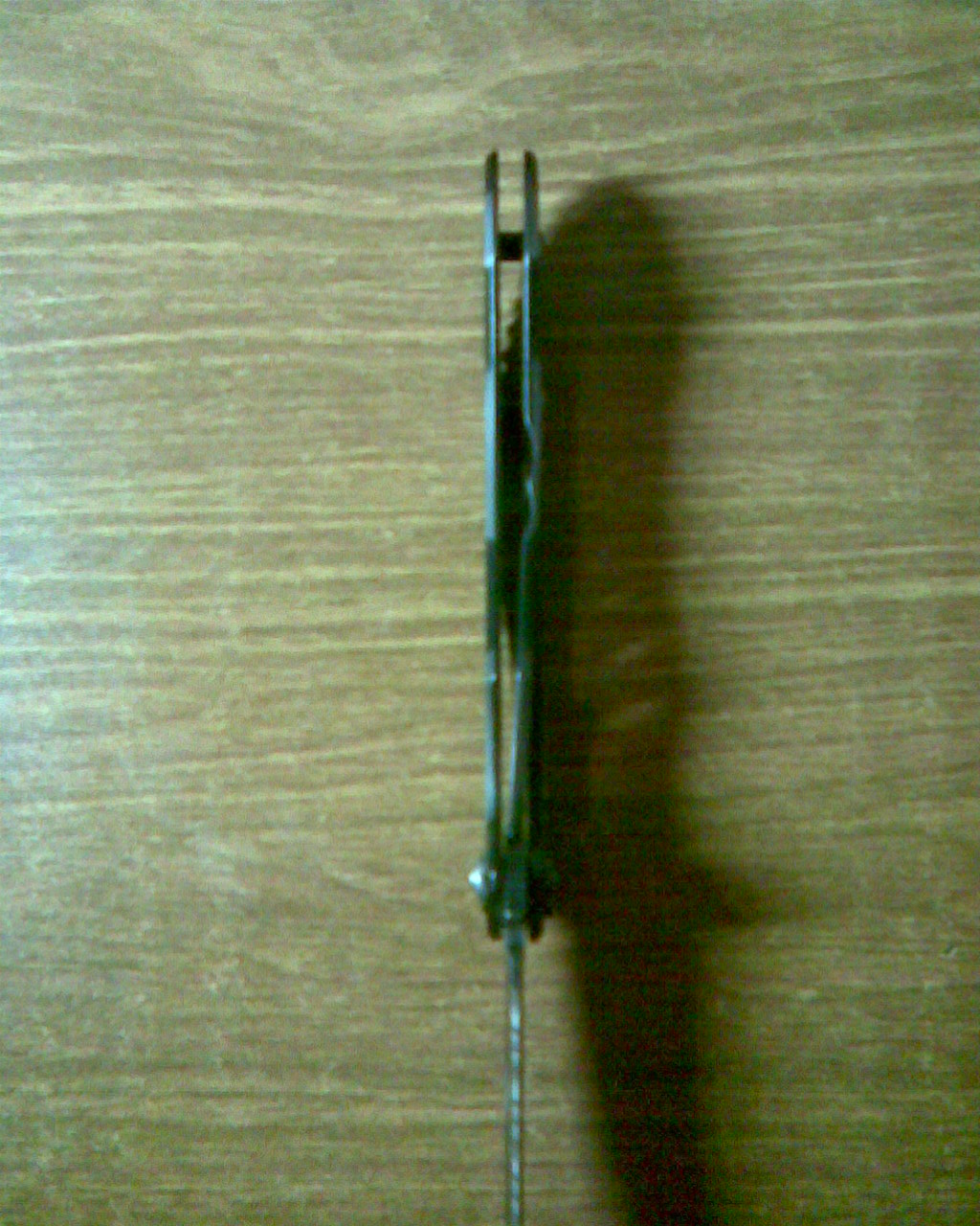

Давно уже хотел написать какой-нибудь обзорчик по ножику, так сказать попробовать свои силы, но в основном у меня появлялись ножи, обзоры и отзывы о которых были написаны раньше. И вот наконец в моих руках нож, толковой информации о котором я нигде не нашёл, что соответственно и сподвигло меня внести скромную лепту в общедоступные информационные фонды.
Предыстория покупки такова: была поставлена задача, выбрать для друга приличный складной нож с «селфдефенсным» уклоном, и при этом уложится в сумму порядка 1 т.р. Поначалу задача показалась практически невыполнимой, но попробовать стоило. Сразу определились, что за такие деньги доступен только «китай» ну или быть может отечественный производитель, например «кизляр», но отечественные ножи надо ещё поискать… Также необходимо было выбрать что-то подходящее под руку, то есть требовался хоть какой-то ассортимент.
Короче, остановились мы на «Магнумах», я их раньше и в руки-то не брал, а оказалось, своих денег эти ножи, пожалуй, очень даже стоят, правда есть и откровенно паршивые модели.
В общем так, когда я обратил внимание на Magnum "U.S. Army Rangers", всё, что мне в нём не понравилось, это: название, полностью металлическая рукоять, без каких либо вставок, и сталь.

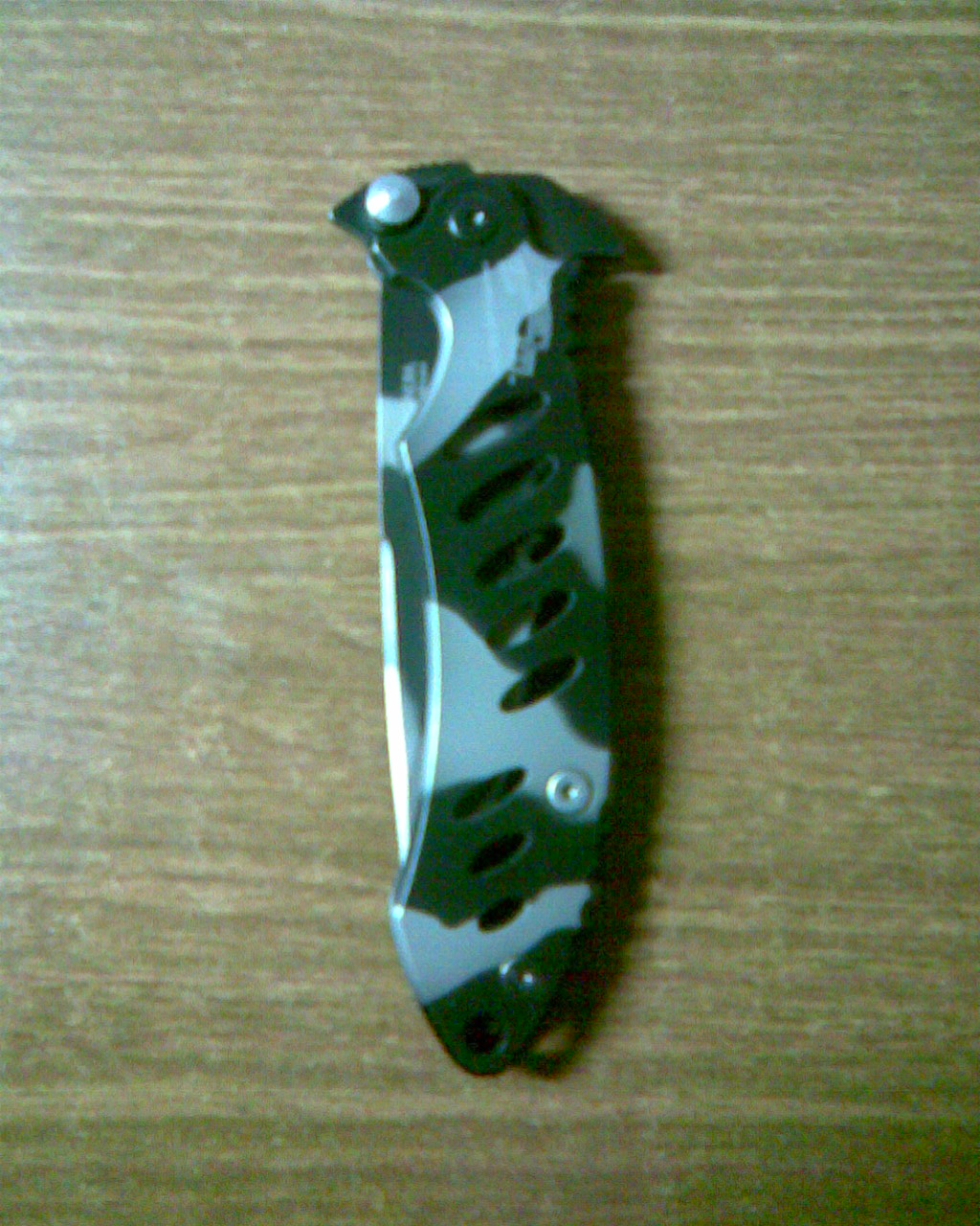

Ну фиг с ним с названием, да и рукоять оказалась ухватистой и совсем не скользкой, чему очень сильно способствуют прорези в ней. Очень порадовал замок, – это полноценный «FrameLock», производит впечатление надёжности.
У основания клинка имеется маленькое (практически «точечное») углубление, назначение которого я понял не совсем сразу. Оказалось, что оно служит для удержания клинка в закрытом состоянии, то есть на «лайнере» есть маленькая «выпуклость», которая в закрытом состоянии попадает в это углубление и препятствует «выпаданию» клинка (правда ещё она рисует круглую царапину у основания клинка, но это ерунда). Может это широко распространено, но я вижу подобное впервые.

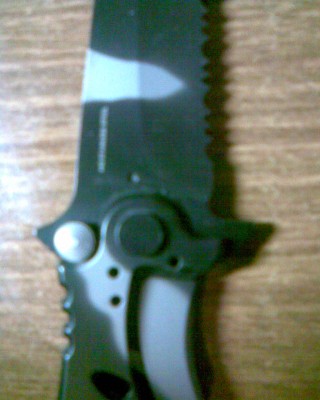

Нож здорово приоткрывается за плавник, и «доводится» инерционно. Ещё приятным сюрпризом стало то, что верхнюю часть плавника (ту, где расположен шпенёк) можно использовать как вейв, то есть нож можно открывать прямо вынимая из кармана, цепляясь плавником за край кармана. Ещё хорошей особенностью мне показалось то, что шпенёк упирается в рукоять, то есть при уколе, нагрузку на себя принимают не только ось и «лайнер», но и шпенёк, упирающийся в рукоять.
Да, забыл про клипсу, я её сразу снял, во-первых я не понимаю такого её расположения, во-вторых она очень тугая.
Серрейторная часть заточена отвратительно, ничерта не режет, а плэйн потихоньку режет бумагу, но собираюсь обязательно потом попросить
кого-нибудь переточить, сам точить не умею и инструмента для заточки нет.
Покрытие клинка мне понравилось, вроде сразу слезать не собирается.
Люфт в открытом состоянии устраняется вследствие поджатия лайнером, пробовал подкрутить осевой винт, но тогда хуже становится инерционное открывание.
Вообще, резюмируя, я просто восхищён ножом, стоимостью 1 т.р., к тому же, думаю, можно его и гораздо дешевле найти. Если бы другую сталь на него, было бы просто супер, впрочем по сталям я совсем не специалист, для дилетанта тут скорее заводское качество заточки играет роль, а на Магнумах оно не самое лучшее.
Нож конечно не рабочий, но в качестве подарка людям, которых необходимо приобщить к ножемании, в качестве первого ножа, ну или просто для души, или чтобы снять приступ ножемании и не сильно обидеть жабу, очень рекомендую данный экземпляр, я его сейчас из кармана не вынимаю!
Фотографии на мобильник ужасные, но наверное это лучше, чем ничего...
P.S.
Не судите строго .

Нормальный обзор. Мысль излагаешь достаточно понятно. Конструкция предложений лаконична. Текст читается легко. Что бы я посоветовал на будущее:
1. Если пишешь о каких-то конструктивных "интересностях", то сопровождай свои комментарии фотками, пусть даже телефонными. Т.е. вставляй фотки в текст по ходу поветвования. А то когда куча снимков в конце поста, не поймешь смыслового значения того или иного ракурса.
2. Соблюдай в обзоре правило красной строки, т.е. отступай 2 см от края, когда начинаешь новый абзац с новой мыслью. Расположение текста, как у тебя, воспринимается для чтения тяжеловато. Рискуешь получить комментарии в духе "ниасилил. многа букоф" :D
Тут скорее дело не в заточке, а в стали. Хорошо заточить на заводе - дело не хитрое, и вряд ли производитель этим пренебрег. Более вероятно, что клинок из 420-й стали, а эту сталь как ни заточи все равно ничего резать не будет.
art
 Заголовок сообщения: Re: Magnum U.S. Army Rangers Folder
СообщениеДобавлено: Вс май 24, 2009 15:40
Сталь заявлена 440-ая, не знаю насколько она лучше 420, тут как всегда по-моему больше зависит не от состава стали, а от качества её закалки, а оно похоже у большинства производителей "плавает" от партии к партии, а у магнумов-то, наверняка.
Насчёт серрейтора я похоже погорячился, зубцы острые и нормально цепляются и режут(рвут), по глупости проверил на своём пальце. Просто сравнивал с заточкой серрейтора спайдерки, там достаточно просто положить вогнутую часть серрейтора на лист бумаги и нож сам дальше проваливается.
По-поводу эксплуатации могу сказать только о ношении, вынимании, "щёлканьях" и т.п., т.к. в хозяйственно-бытовых целях не собирался использовать. Так вот носить его удобно, нож плоский, достаточно тяжёлый, я бы сказал это придельный вес для складного ножа по моим оценкам, это значит что если бы он был ещё чуть тяжелее, то не прижился бы... Нож поселился в маленьком кармане джинс, но вот носить его например с брюками из-за отсутствия клипсы я уже не смогу, а устанавливать её не вижу смысла, правда сначала была идея просверлить в ней дырку, подобрать винт и установить в правильную позицию использовав отверстие под темляк, но врядли я стану заморачиаться...
Ещё раз скажу, что очень радует возможность "вейванутого" открывания, причём, когда в этом нет необходимости, ничего произвольно за карман не цепляется.
