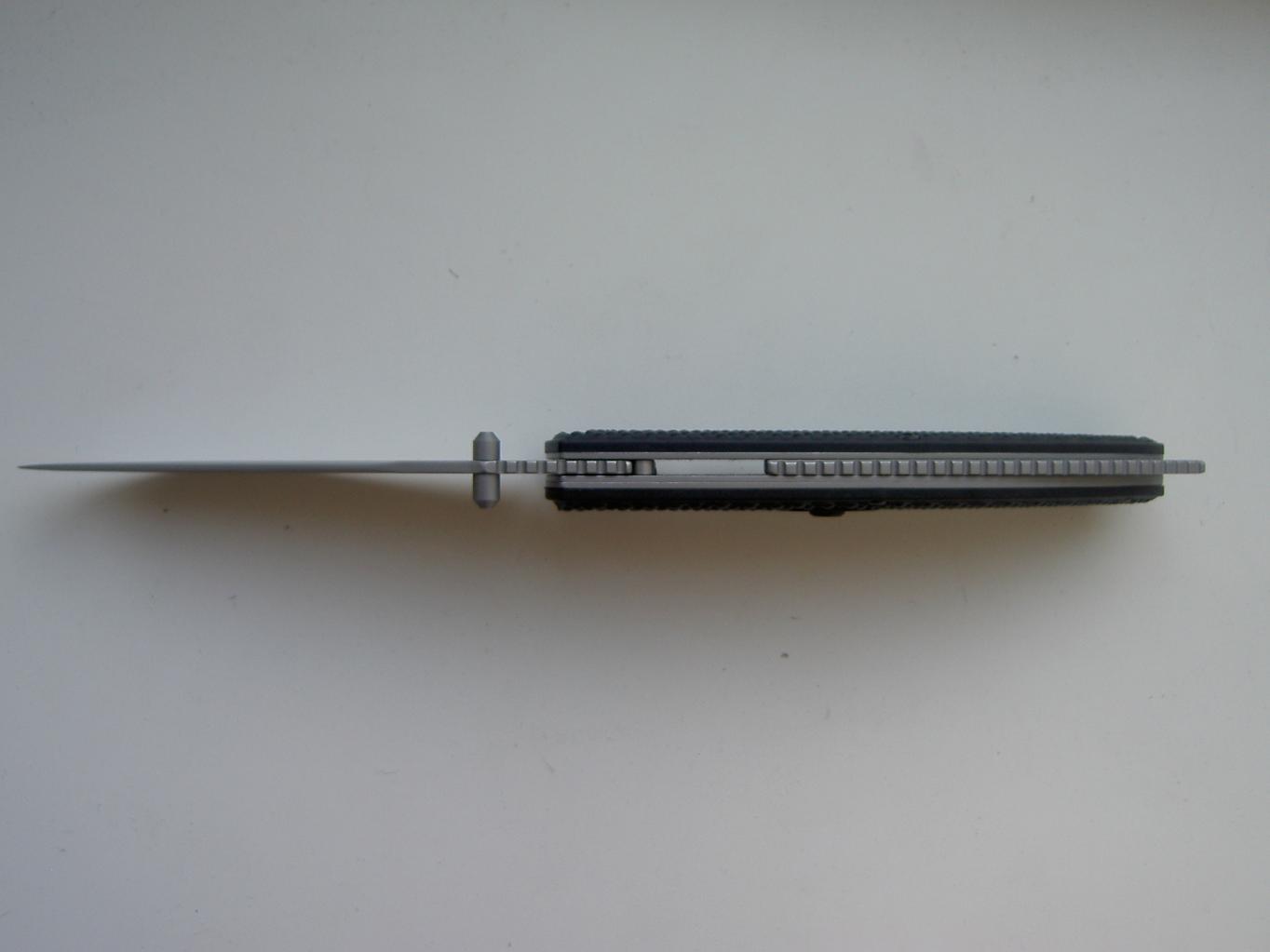

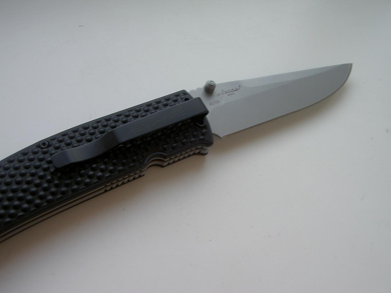

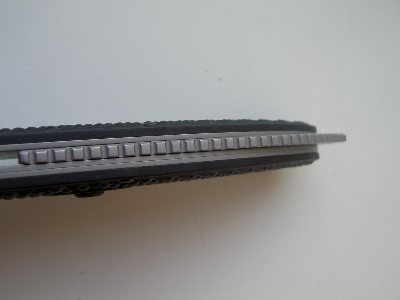

Решил написать обзор по своему последнему ножу, Снайпу.
Предисловие.
Мне понравился этот нож уже давно. Впервые я его увидел на фото, читая тесты на этом сайте. Там нож показал свою резучесть и не особо мощный замок, выдержавший 45 килограммов. Изначально нож понравился мне внешне, но после того, как я прочёл тесты, он понравился мне ещё больше. Однако я и понятия не имел о его размерах. Через какое-то время я начал очень сильно интересоваться этим ножом. Почитав о нём, я узнал что мнения людей о данном ноже очень сильно расходятся. Кто-то пишет, что нож вполне нормальный, а кто-то считает его оплошностью Бенчмейда. Я считаю, что нож нужно брать не по характеристикам и отзывам, а по внешнему виду. Если нож тебе нравится, пусть рукоять слишком большая или маленькая, пусть многие считают, что материал рукояти неприятный или открывание слишком тугое.. Причин, из-за которых можно передумать взять нож много. Но я считаю, что если нож тебе нравится внешне, то он твой. Рука и мозг сами подстроятся под него. Если фирма решила начать производить нож, то значит кому-то он показался удобным, и плюсов в нём было больше, чем оплошностей.
А если кто-то всё-таки посчитал его удобным – значит рука под него рано или поздно подстроится.
Это лишь моё мнение, не хочу, чтобы появились разногласия с кем-либо. Исключения бывают всегда.
Предисловие закончилось.
Теперь о ноже.
Нож создан дизайнером Стивом Фекасом.
Название ножа Benchmade 10600 Snipe.
Нож из красного класса, снят с производства.
Характеристики ножа: (С офф. сайта)
Blade Length: 3.97"
Blade Thickness: 0.089"
Blade Material: AUS8 Stainless Steel
Blade Hardness: 58-60HRC
Blade Style: Modified Drop-Point; Thumb-Stud
Weight: 5.62oz.
Clip: Black, Removable, Tip-Down
Lock Mechanism: Levitator Lock
Overall Length: 9.30"
Closed Length: 5.33"
Class: Red

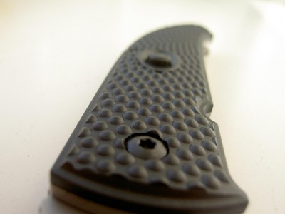

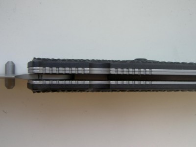

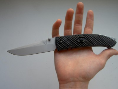

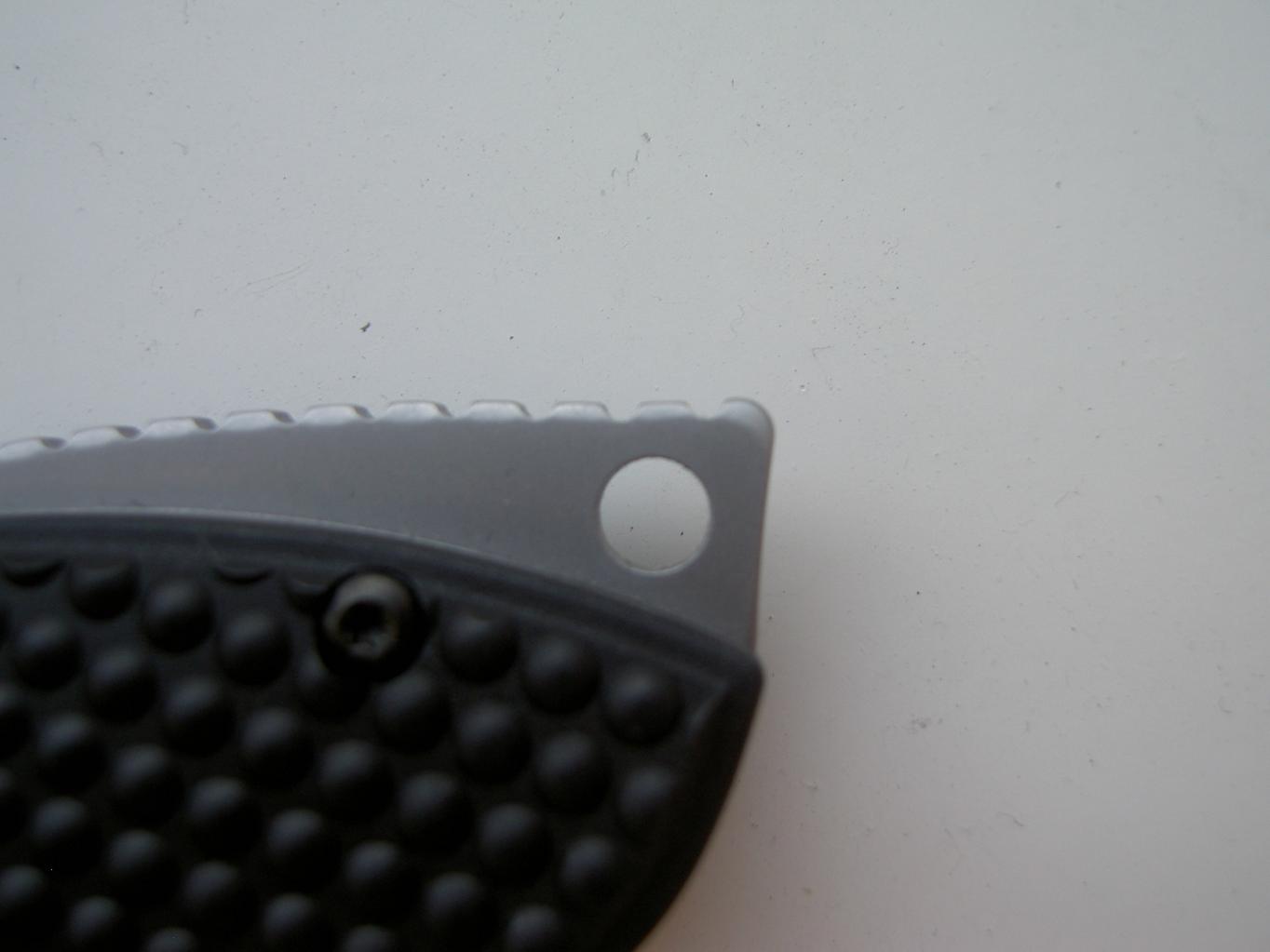

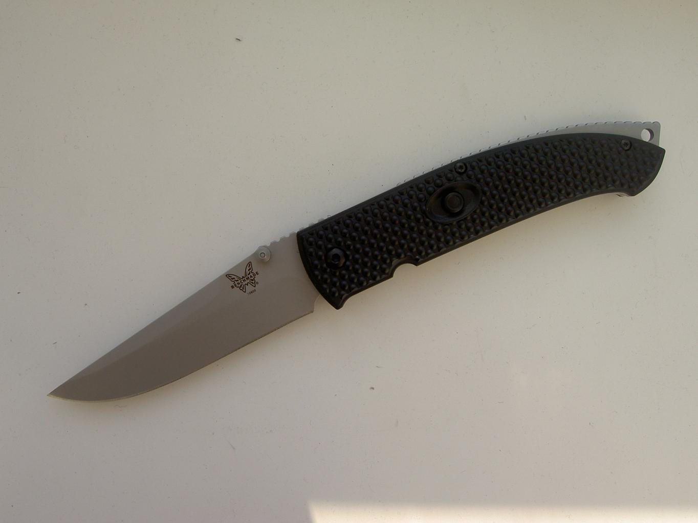

Естественно, когда я открыл Снайпа в руке, я снова удивился его размерами. Он просто огромный, причём готов поспорить, не только для моей руки, но и для руки взрослого человека.
Начну с рукояти.

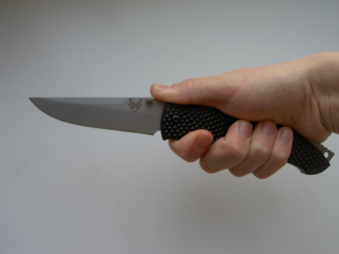

Рукоять довольно большая, намного больше моей ладони. Если взять нож в самом низу рукояти, появляется ощущение, что у тебя в руках мачете, я думаю им будет хорошо что-то рубить. Засчёт рукояти нож довольно тяжёлый. Вся рукоять Снайпа в пупырышках. Хотя из-за размеров ножа, их скорее всего лучше назвать маленькими шариками. Тем не менее, шарики эти очень приятные на ощупь. Можно так и сидеть, водя пальцами по рукоятке Снайпа. Но нет времени. Надо писать дальше. Хоть нож и большой, но у него есть клипса. На ней крупными буквами написана надпись BENCHMADE. Хорошенько повертев нож в руках, ещё раз поменяв несколько хватов, я пришёл к решению, что клипса здесь не нужна. Я попробовал повесить нож клипсой в кармане своих джинсов. Нож не полностью влезал туда, оставалось сантиметра 2. Убрав клипсу, я снова повертел нож в руках. Держать нож стало намного удобнее, а в кармане нож отлично лежал. Всё-таки если носить нож в кармане, то лучше избавиться от клипсы. Если же понадобится носить нож на ремне или ещё где-нибудь, то надо хорошенько задуматься, прежде чем убирать её. На обухе клинка возле рукояти есть высечки под большой палец, что радует. Высечки не скользкие, работают на все пять. Внизу рукояти есть высечки под указательный и средний палец. Они скорее всего не так действенны, потому что если взять нож в руку то их сложно почувствовать, только если специально поводить пальцами. Сверху, почти вдоль всей рукояти идут высечки под ладонь. Они находятся на металлической вставке, на конце которой находится отверстие под темляк. За насечки, тормозящие ладонь и пальцы, а так же за цепкие круглешки почти по всей рукояти ставлю пять. Наврядли нож будет скользить в руке. На мой взгляд это очень важно, а на этом ноже это учтено по полной. Замок ножа – Левиатор лок. (Leviator Lock)

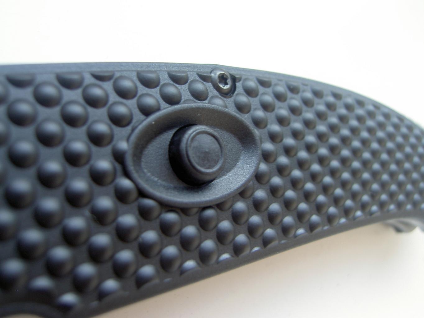

Как сказал высокоуважаемый Иван, это что-то вроде Бэк-лока сбоку. Кнопка для разблокировки замка находится примерно в центре рукояти. Возможно кто-то считает, что во время работы с ножом кнопка может сработать и нож сложится. Я так не думаю. Я сжимал нож изо всех сил, в то время давя левой рукоя на клинок, пытаясь его сложить. Ничего не происходило. Это из-за того, что кнопка находится не так высоко над уровнем рукояти. Нажать на кнопку можно кончиком пальца, а не всем пальцем. Согласитесь, легче нажать на любую кнопку кончиком пальца, чем всем пальцем, горизонтально.
Так что, бояться, что нож сложится во время работы на мой взгляд глупо. Хотя случается всякое. Внутри рукояти находится не очень тонкий слой металла, а снаружи пластмасса с круглешками. С правой стороны слой металла вдвое толще, скорее всего из-за замка. Разбирать свои ножи я не люблю, так что описание внутренностей Снайпа не планируется.

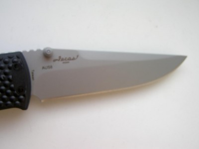

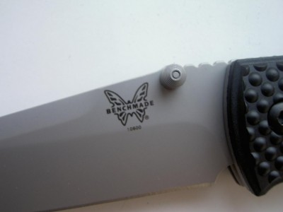

Теперь о клинке.

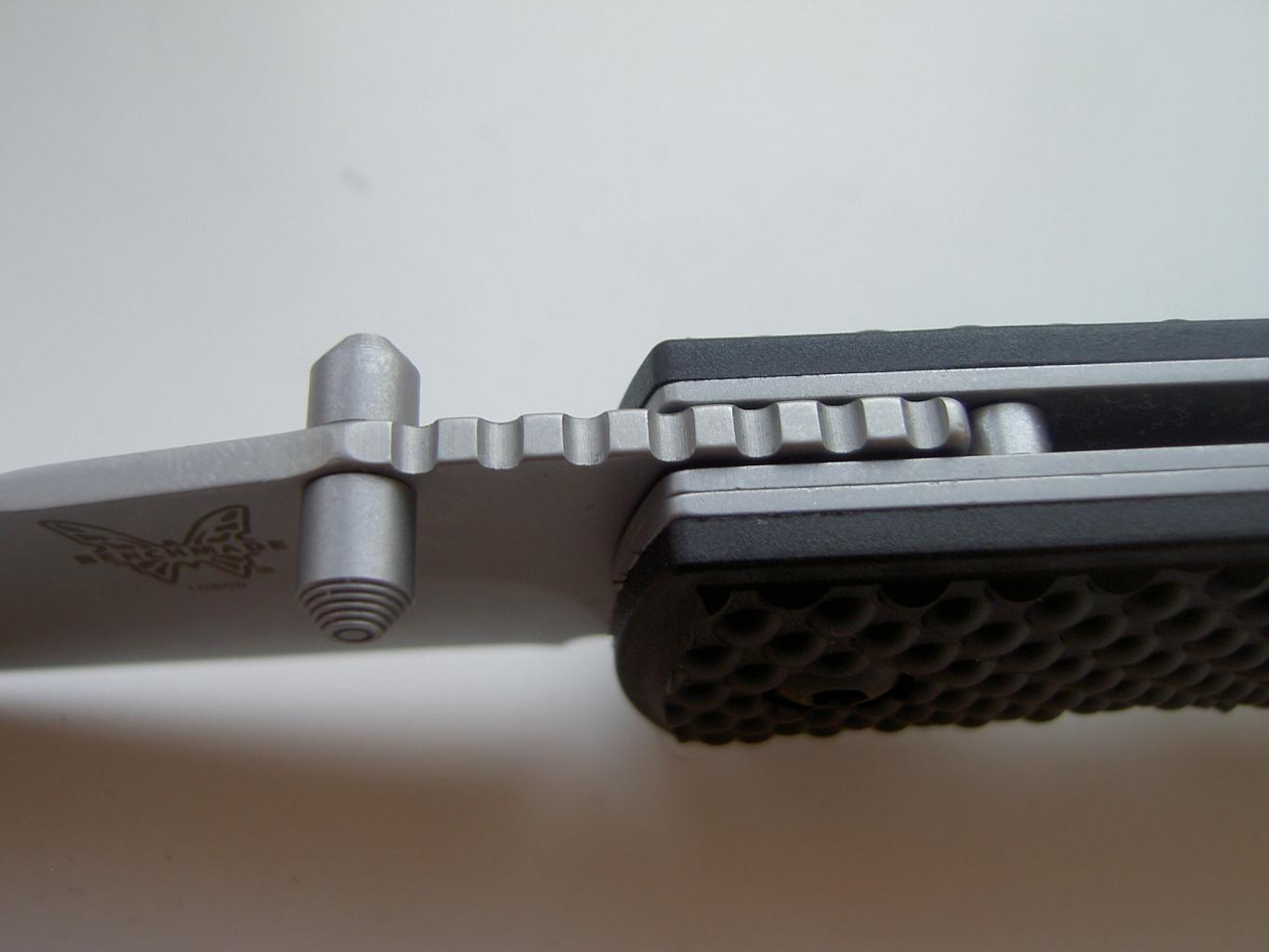

Когда я увидел такой маленький шпенек на таком большом ноже, первая мысль, которая пришла мне в голову, была “Хана большим пальцам”. А вот нет. Шпенек хоть и маленький, но более-менее удобный, к нему никаких претензий. При открывании, вначале клинок немного выпрыгивает вперёд, а потом спокойно идёт дальше. Ход клинка не тяжёлый, каким я его представлял. С одной стороны клинка красуется символ фирмы и номер модели под ним, а с другой – фамилия дизайнера и название стали, AUS 8.
Шпенек съел около 4-5мм клинка. Клинок большой, не слишком широкий. Клинок довольно тонкий, скорее всего из-за этого нож такой резучий. Так же, можно предположить, что Стив Фекас не стал делать клинок потолще, вспомнив о весе ножа. Нож не самый лёгкий. К заводской заточке нет претензий, нож бреет, а бумагу спокойно режет на весу.
Засчёт насечек и круглежков нож очень уверенно лежит в руке. Обычным и диагональным хватом нож держать довольно удобно. Обратный хват – вообще класс.
Я думаю Снайпа лучше использовать как второстепенный нож, предназначенный чисто для реза. Использовать нож в качестве самообороны – бредовая мысль, он слишком тяжёл для постоянного ношения.
Под конец добавлю, что к качеству сборки претензий у меня нет. Для красного класса всё на уровне. Люфты отсутствуют. Разве что если при отктрытом состоянии специально подвигать клинок вперёд назад, можно почувствовать слабую вибрацию.
Концовка.
На мой взгляд, Снайп - хороший нож конкретно для работ, связанных с резом. Использовать его как аутдорный? Наврядли, есть много ножей, намного больше подходящих для этой задачи. Хотя я думаю, что и с ними Снайп отлично справится.
Всё-таки что-то в этом ноже есть, что-то, что заставило меня его купить не смотря на размеры и половину отзывов. Я абсолютно не разочарован.
И под конец, фото :)

Спасибо за обзор! Молодца!!! :D А ручёнка у тебя не маленькая :D

Да уж, совсем не детское запястье.
Но так это и отлично! Нож смотрится гармонично в такой руке.
