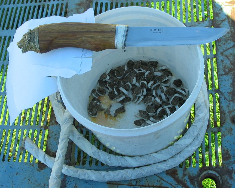

Для тестов у меня было припасено пара метров пенькового каната толщиной в 50-ти копеечную монету.
В канат клинок лез неохотно, но 80 пятаков нарезалось уверенно. Еще 20 пятаков нарезал приложив дополнительные усилия.

Однако после реза каната нож продолжал резать лист бумаги. Не виртуозно, как в начале но вполне достойно.

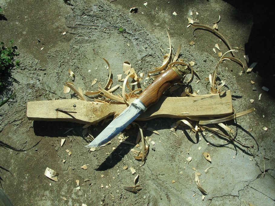

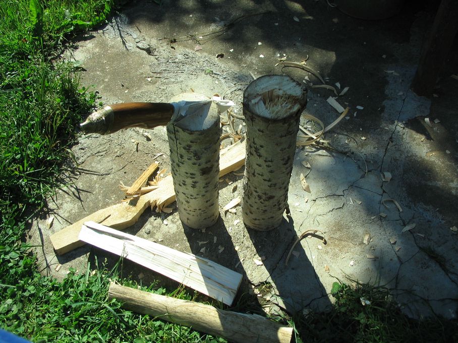

Клинок я не правил, не точил а стал резать и далее рубить березовую доску.
Резал и рубил клинок очень хорошо.
IMG_0047.JPG [ 198.42 КБ | Просмотров: 15334 ]

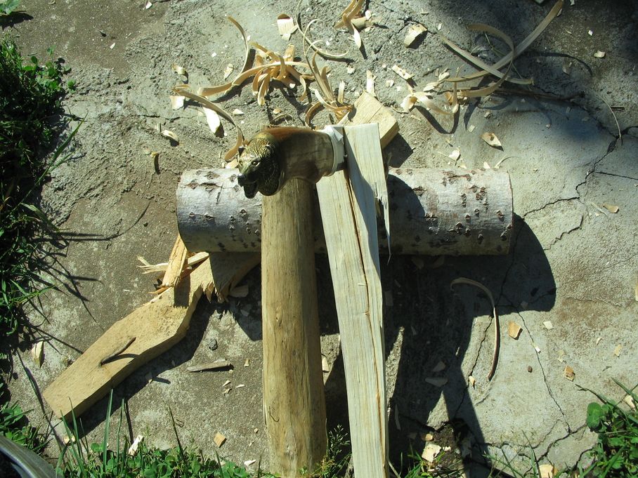

Чтобы воспрепятствовать появлению полос на мягких обкладках клинка я обклеил голомень малярным скотчем.
И стал батонить ножом ольховое полешко. Топористая геометрия клинка давала возможность ему колоть полено на ура.
IMG_0048.JPG [ 194.61 КБ | Просмотров: 15334 ]
IMG_0049.JPG [ 175.2 КБ | Просмотров: 15334 ]

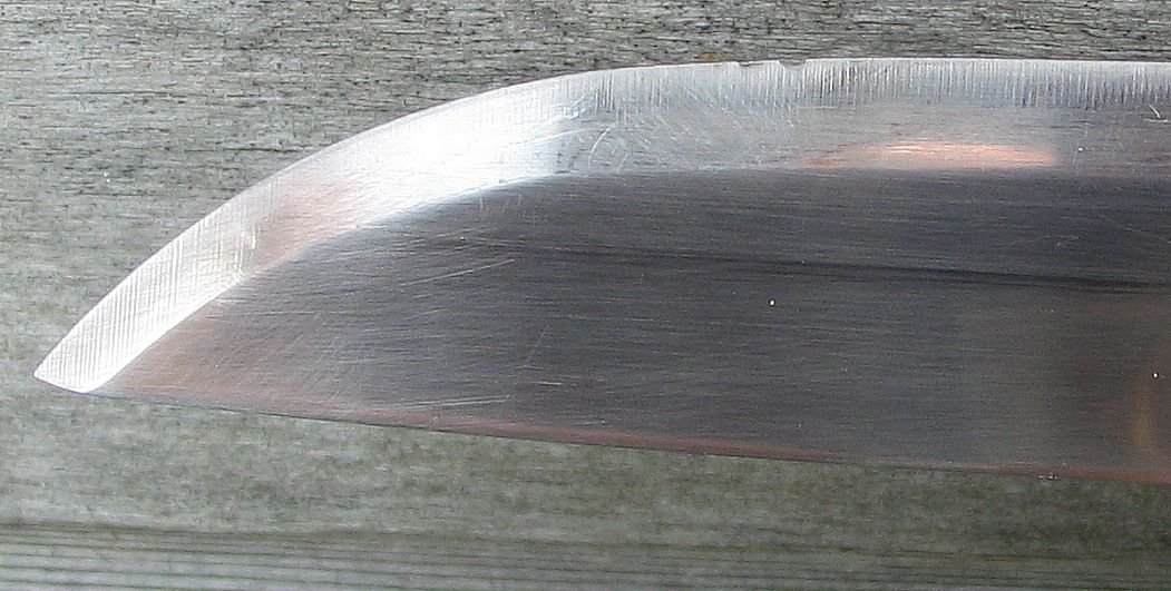

По результатам осмотра было замечено небольшое поблёскивание РК.
Но клинок продолжал резать бумажный лист.
РК я легко поправил на спайдерковской керамике.

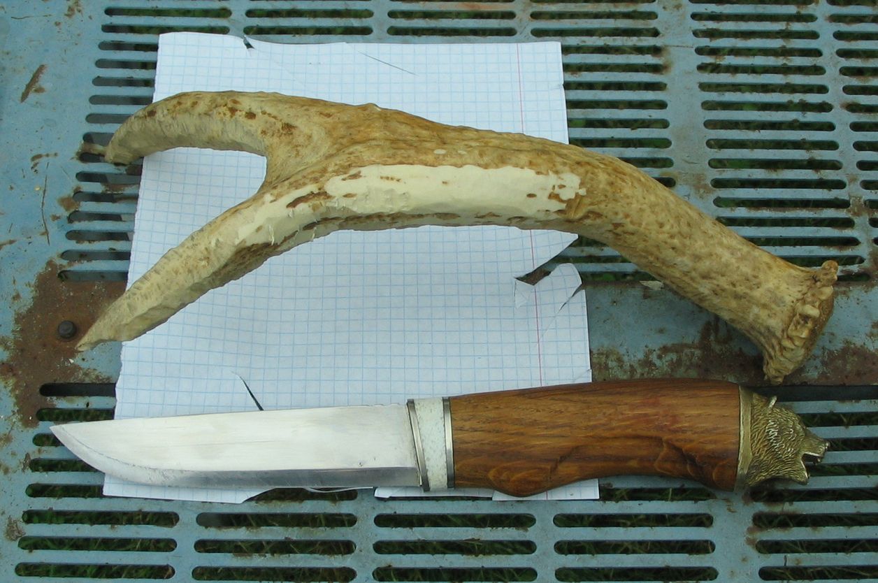

После продолжительных криков из зала "bis" "маловато будет", я решил продолжить мучения норвежского медведя. :)
В качестве тестируемого материала взял старый траченый мышами рог лося. Клинок строгал рог очень хорошо. И после строгания даже умудрялся резать тетрадный лист.
IMG_0051.JPG [ 180.06 КБ | Просмотров: 15225 ]
Но когда я стал ножом рубить лосиный рог, РК сказала "basta" и начала выкрашиваться.
IMG_0054.JPG [ 119.2 КБ | Просмотров: 15225 ]

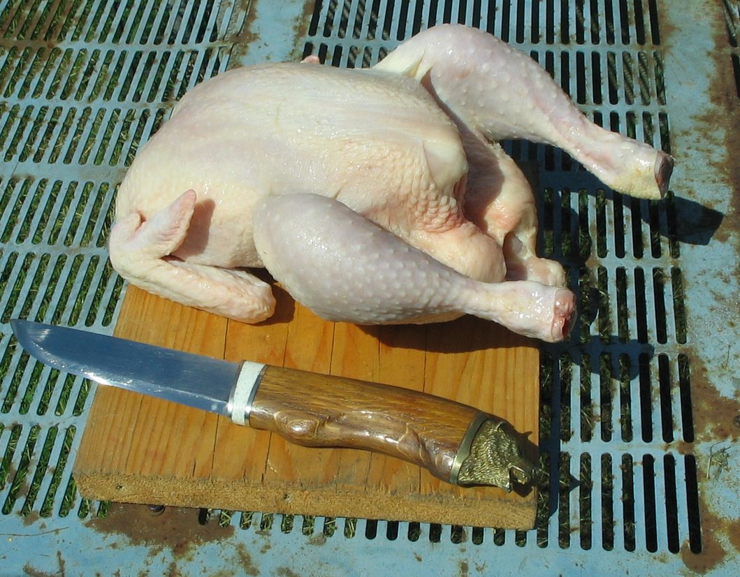

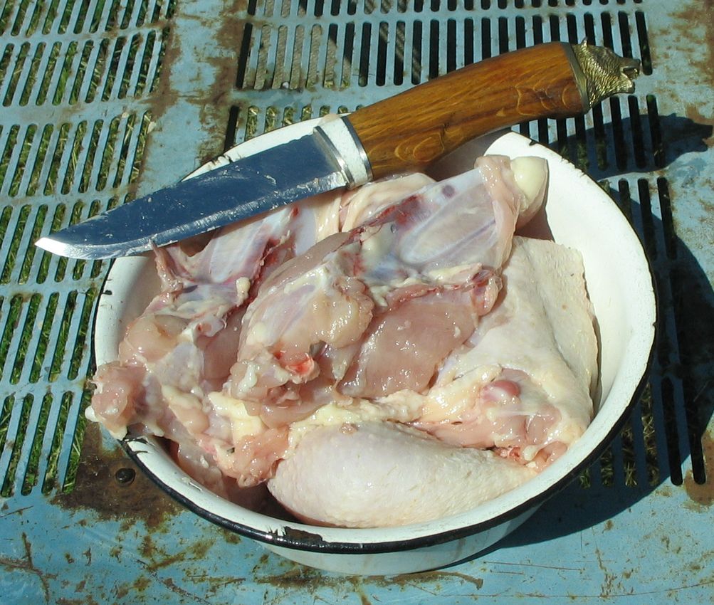

На этом мучения были закончены и клинок алмазами DMT приведен в исходное состояние и ножу было подсунуто бренное тело убиенной курицы.
IMG_0055.JPG [ 192.73 КБ | Просмотров: 15225 ]
Под клинком Helle плоть пернатой распадалась как под гиперболоидом. Резал по суставам, но кости крылышек и рёбра пришлось разрубить. Следов на РК не осталось.
