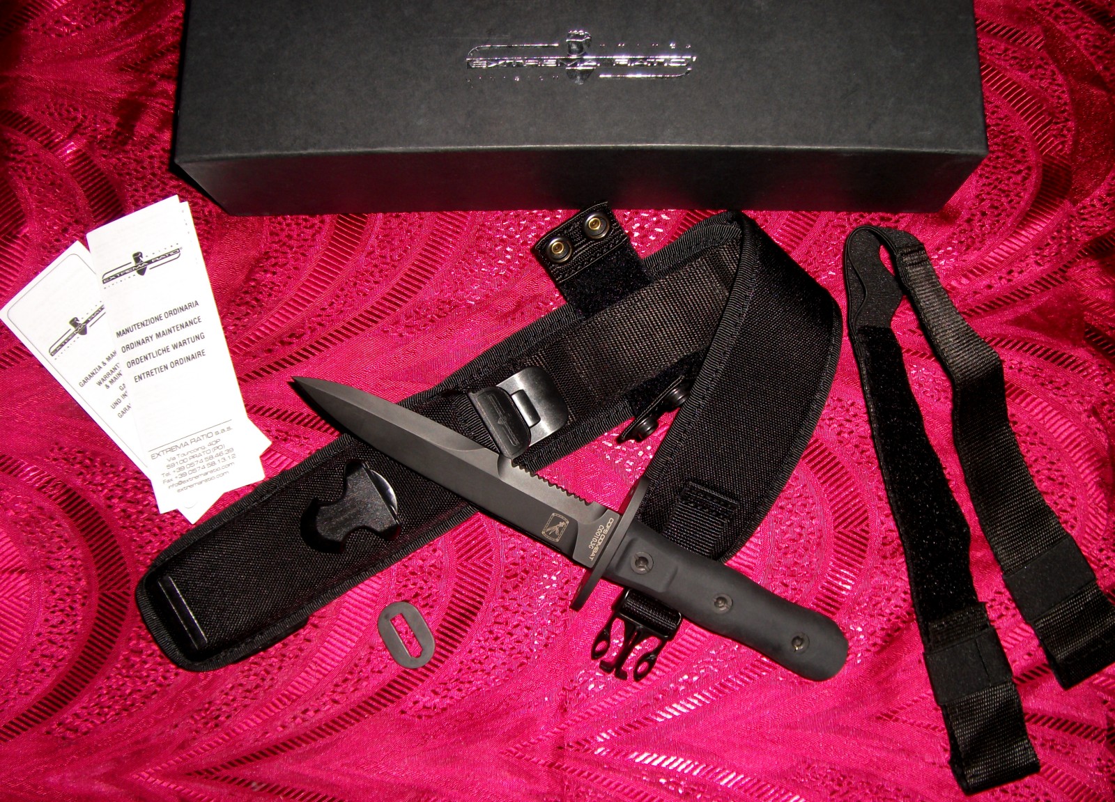

Итак, что мы имеем:
1) Изуродованный российским законодательством огрызок доброго боевого ножа с гардой-шайбой и пометкой на клинке в виде буквы 'R' в кружочке - типа всё соответствует (в таком унылом виде я его даже фотографировать не стал).
2) Здоровенные Мегапонтовые Ножны из кордуры с нетривиальной пластиковой вставкой (которая довольно жёстко фиксирует нож за гарду). С регулируемой по высоте поперечной застёжкой на двух(!) кнопках для более уверенной фиксации. С хитрой продольно-поперечной системой ремешков для обустройства различных вариантов подвеса (на пояс, на разгрузку, на рюкзак и т.д.). С немаленьких размеров съёмным (слава богу!) клапаном на застёжке, которому полагается полностью закрывать выступающую из ножен рукоять в походном режиме. С двумя широкими петлями в нижней части и прилагающимся к ним не менее широким ремнём на липучках - пристёгивать ножны к бедру, чтобы на болтались. Во наворотили-то всякого, а!
3) Бумажки. Две маленькие итальянские от изготовителя (описание и гарантия на нескольких языках) и одна большая русская с печатью от 'экспэртов', где изображён изуродованный российским законодательством огрызок доброго боевого ножа... ну, все поняли.
4) Поражающую своей крутизной матово-чёрную с серебряными логотипами фирменную коробку и скромный пластиковый пакет внутри неё. На пакете тоже логотипы. Всё как полагается. Внутри большого пакета ещё один маленький пакетик-конвертик, в котором скромно скучает родная гарда.

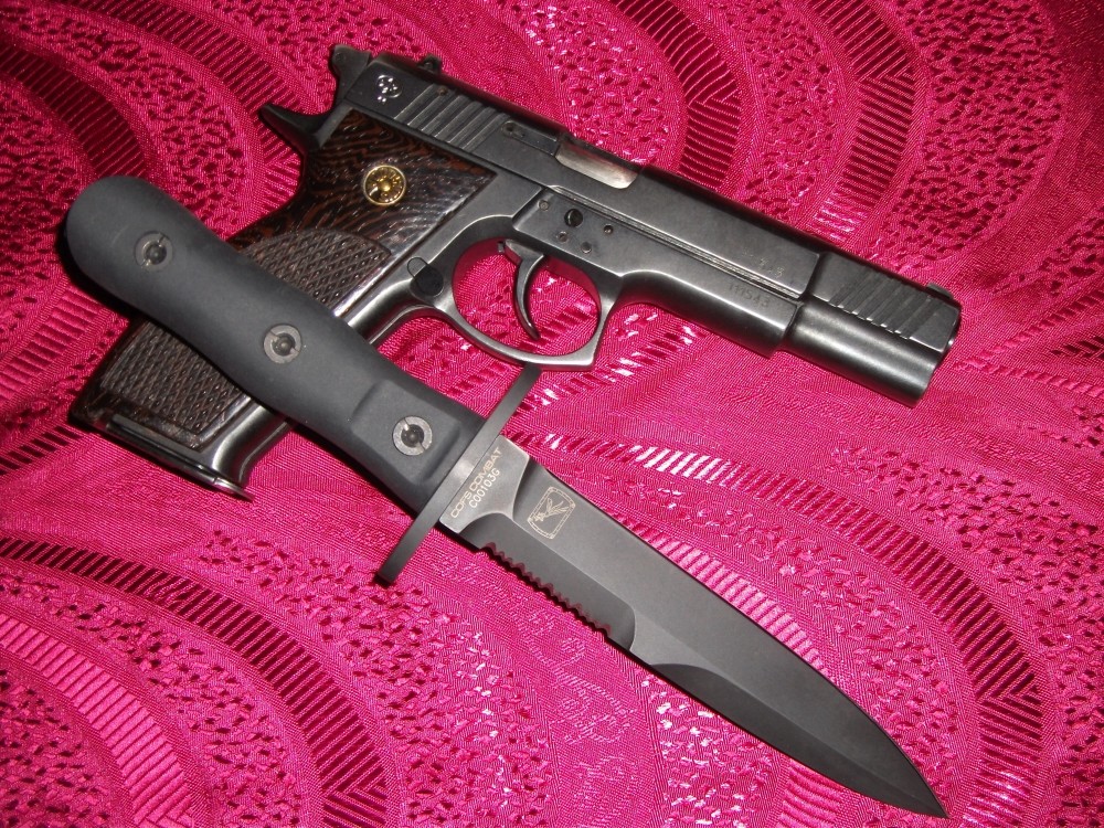

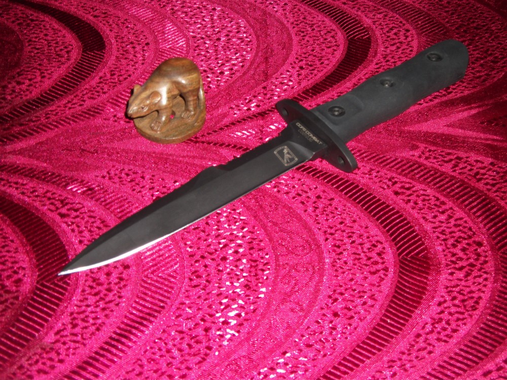

Итак, перед нами боевой нож Exrema Ratio 39-09 COFS Combat. Общая конструктивная идея его отнюдь не нова и традиционно характерна для классических кинжалов. Рукоять и гарда симметричные, а вот клинок от общепринятых канонов холодного оружия в изрядной степени отошёл - заточка тут не обоюдная и даже не полуторная. Спуски прямые на две трети ширины клинка. Форма острия - агрессивный spear-point с фальшлезвием от самого спуска. Фальшлезвие идёт ровно на половину длины, затем следует короткий участок полноразмерного обуха (6.3 мм толщины - однако!), за которым, в свою очередь, расположены четыре сантиметра серрейтора. Какие-либо выраженные рикассо или подпальцевые выемки в основании клинка отсутствуют.
Интересный момент - при взгляде на профиль клинка кажется, что он чуть отклонён в сторону обуха. Но это лишь оптическая иллюзия из-за несимметричной формы, а остриё на самом деле расположено именно там, где ему положено быть - на продольной оси конструкции с ювелирной точностью.
Гарда толщиной 4.5 мм, простая, прямая, вытянуто-эллиптической формы с двумя круглыми отверстиями по бокам. Посажена с небольшим, но явно ощутимым люфтом. В собранном виде плотно поджата материалом рукояти, поэтому, несмотря на люфт, не болтается и не гремит.
В месте крепления гарды клинок чуть сужается и переходит в толстый и широкий (6,3 x 20 мм) хвостовик с надетой на него цельнолитой форпреновой... собственно рукоятью. Форма у неё нехитрая, но практичная, всё на месте. Скрепляется это хозяйство тремя фирменными винтами с головками под шлиц и шестигранник одновременно. Выглядит внушительно, но вполне крутимо и разбираемо без каких-либо спец-ключей, не то что у Марфионе, Страйдера и прочих пафосных лохотронщиков от ножевой индустрии.
Форпрен - сам по себе материал интересный. На ощупь тёплый и чуть бархатистый. В руке не залипает, но держится уверенно. И это при том, что профиль у рукояти не особо выраженный, а какого-либо текстурирования на ней нет совсем. Слышал когда-то, что этот материал не скользит даже в мокрой руке. Намочил, проверил - правда. Реально не скользит. Смеха ради намазал рукоять мылом - некоторая поверхностная осклизлость появилась, но тут же пропала без следа при чуть более сильном сжатии. Да, рукоять хороша.
Теперь, вернувшись к клинку, скажем несколько слов о заводской заточке. Ага, той самой, которую все так берегут. Она довольно-таки лажовая. Судя по следам от абразива, возникает ощущение, что клинок сначала драли суровым алмазом, а потом вдруг резко одумались и кое-как заполировали ультрафайном грит этак 3000, если не больше. Из коробки нож еле-еле брил, бумажку на весу резал крайне неохотно, а при попытке в качестве пробы порезать кожу на пальце у меня вообще ничего не получилось.
Это как-то не обрадовало. Горько посетовав на толстенное сведение и на то, что 'пыряльник - он пыряльник и есть', взял Лански Гурмэ и ситуацию несколько исправил. Сведение, естественно, никуда не делось, но нож начал более-менее потребно резать. Брить и бумажку строгать тоже стал лучше, хоть и ненамного. Но того вполне достаточно. Реально смотрю на вещи и понимаю, что чего-то большего при такой геометрии ожидать не приходится.
А ведь хорошо же, что ADRA не взял - с её обоюдной заточкой там бы всё ещё печальнее было (а про Supрressor и говорить не надо - то вообще шило).
Далее по плану шли два дня не особо разнообразных, но вдумчивых тестов в домашних условиях. Всё как обычно - продукты, доски, справочники... Нож с бытовыми задачами справлялся 'на четвёрочку', всем своим видом давая понять, что основное его предназначение совсем в другом.
Ну, ладно, в другом так в другом. Вот только каких-то особо выдающихся колющих свойств по итогам сравнительных тестов тоже замечено не было. Да, результат безусловно хорош, но он на том же уровне, что у KO-1, KM5000 и CS Ti-Lite. Так-то для человека хватит с избытком, даже если он в ватнике, но справедливости ради следует отметить, что бывают результаты и получше - те же Black Sable и Valkyrie из предыдущих обзоров 'пыряют' заметно эффективнее.
А ещё в процессе тестирования выяснилось, что эргономика гарды тут не самая гуманная - при сильном ударе руку ушибает знатно.
Серрейтор на обухе показал себя, опять же, средне. Верёвку или жилу им перепилить можно вполне успешно, но про сравнение со Спайдерками давайте не будем даже думать. Не про него это. Впрочем, хорошо, что он тут просто есть - как уже было отмечено ранее, ни разу не лишний.
Покрытие - хвалёный нитрид циркония (под красивым коммерческим название Testudo) действительно крут. Естественно, не бессмертен, но очень живуч. Очень. На углах при активном использовании рано или поздно оботрётся, а вот насчёт других мест такой уверенности нет. По крайней мере, при ковырянии металлических банок (консервных и лимонадных) мне его поцарапать не удалось вообще никак - алюминий и пищевая жесть по нему только 'рисуют', а повредить не в состоянии. Очень показательно в сравнении с традиционными порошковыми красками и тефлоном, которые после первой же работы по металлу напрочь теряют товарный вид, обретая вместо него характерную бывалую облезлость.
Также очень порадовали маскировочные свойства. Покрытие клинка и материал рукояти имеют одинаковую ровную матовость, которая делает нож очень малозаметным. С первого взгляда выделить его на фоне неяркой одежды (совсем не обязательно чёрной) уже непросто. И это при дневном свете. Что уж говорить про ночь и сумерки - там он будет вообще невидимым.
Теперь про материал самого клинка. N690Co позиционируется многими производителями ножей как очень крутая сталь премиум-класса с высочайшими эксплуатационными свойствами. Это, мягко говоря, не совсем так. Да, хорошая, рабочая, но не более того. Являет собой близкий аналог 440С и VG-10, от которых (при одинаково грамотной термичке) сколь-нибудь заметно отличается разве что чуть большей ударной вязкостью и коррозионной стойкостью. Про коррозионную стойкость N690Co наверно надо сказать особо - это, пожалуй, единственный показатель, который тянет на 'высочайшие свойства'. Ранее сталкивался с этой сталью неоднократно, на ножах разных производителей и могу сказать, что по сравнению с ней более нержавучей может считаться разве что японская H-1. И ту, и другую можно подолгу кипятить в солёной воде, мариновать в уксусе с огурцами, оставлять на несколько дней воткнутой в чёрный хлеб и лимоны - ни одного пятнышка ржавчины вы так и не увидите. При этом H-1 ощутимо более 'мыльная', а N690Cо... увы, по агрессивности реза тоже далеко не подарок. Но в данном сравнении всё же выигрывает.
Короче говоря, сталь приличная, чего я изначально и не отрицал. Однако (ох, как мне надоело это здесь повторять!) есть лучше, есть намного лучше.

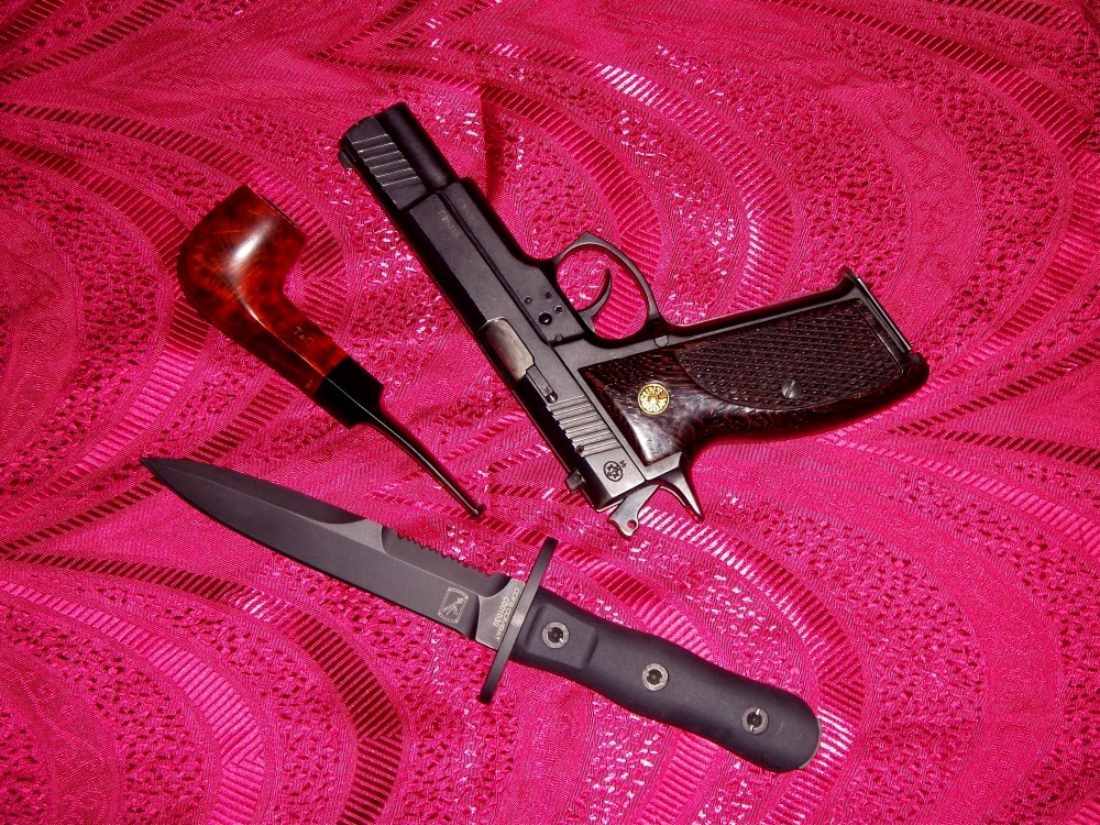

А теперь позвольте мне подвести некий итог с цифрами и баллами. Для общей картины. Позволили? Спасибо. Особо нетерпеливые могли всё вышеизложенное не читать и сразу посмотреть сюда. Смысл тот же. Сплошные субъективные мнения, только там они в словах, а тут в цифрах.
ВНЕШНИЙ ВИД - 9/10 (крут, брутален, агрессивен - чего нам ещё надо?)
ЭФФЕКТИВНОСТЬ РЕЗА - в заводской заточке 5/10, после незначительного доведения до ума 7/10 (потенциально далеко не худший вариант узкого и толсто сведённого клинка)
ЭФФЕКТИВНОСТЬ УКОЛА - 8/10 (вполне достаточна)
ЭРГОНОМИКА - 8/10 (форпренчик прелесть, но примитивная грубая гарда ему всю картину валит)
СТАЛЬ - 7/10 (хорошая, однако грех представлять её как наилучшую и самую-самую)
ПОКРЫТИЕ КЛИНКА - 9/10 (стойкость радует, а за маскировку отдельный плюсик)
ОБЩЕЕ КАЧЕСТВО - 8/10 (косяк всего один, но большой - люфт гарды)
Итого имеем далеко не отличника, но крепкого хорошиста. Если судить вживую по совокупности ощущений, то так и получается. Это просто хороший ножик. Качественный, крепкий, красивый, без каких-либо явных недостатков. Но при этом и без особых исключительных достоинств. Хороших ножей в мире много, есть среди них те, что по всем параметрам лучше и при этом дешевле. Взять хотя бы тех же Böker или SOG - сколько у них всего замечательного.
Цена ножей Extrema Ratio видится мне не совсем адекватной. Она и есть не совсем адекватная, это отнюдь не сюрприз, в том числе и для меня. Тут налицо явная переплата за 'крутизну' и некую абстрактную элитарность. Кому-то это надо. Нет, ну правда же, мне ведь зачем-то понадобилось. Не то чтобы я сожалею об этой покупке, просто до сих пор не до конца её понимаю. Возможно, это имело смысл сделать просто для того, чтобы получить массу новых впечатлений и впоследствии активно ими делиться. Что я тут сейчас и делаю.
