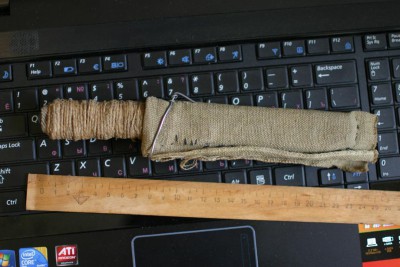

На найфовке многие с интересом крутили в руках смешной самодельный ножик — я называю его крысиный хвостик — что и сподвигло меня на описание.
IMG_9500a.jpg [ 303.35 КБ | Просмотров: 18438 ]
Начинать надо издалека. Отец у меня геолог, студентом я на каникулах ездил с ним в экспедиции. Итак, место — километров 80 восточнее Нижнеангарска, тайга, горы. Молодой оболтус сломал нож. Без ножа... плохо, очень плохо. Предмет даже не первой, нулевой необходимости. После у меня рефлекс выработался — выходя из лагеря, хлопок по боку — проверить нож, хлопок по карману — проверить спички. Можно забыть что угодно, но нож и спички обязаны быть.
По счастью, дело было в базовом лагере, мимо него раз в день-два даже машина проезжает. Если дождей не было. Отец, найдя металлический пруток (предположительно — тягу от «Урала»), взялся сделать нож. Я был послан за сухими корнями кедрача, они очень жарко горят. Ковали на гладком камне геологическим молотком. Первую треть прутка превратили в лезвие, последнюю треть загнули на 180 градусов вперед, получилась ручка. Закаливали в солярке. Тут же проверяли на консервной банке — режущая кромка не должна заворачиваться или выкрашиваться, на большее не претендовали. Получилось с третьей попытки. Рукоять обмотали обрывком какой-то ленты, поверх неё шпагатом.
Ножны тоже простые — прямослойную чурочку подходящего размера вчерне обтесали и раскололи вдоль. Выбрали ножом место под клинок. Обстругали начисто, сложили и обшили кусочком брезента. Брезент выступает над дощечками для захода части рукояти, форма держится проволокой. Дощечки прижимаются друг к другу брезентом и держатся только трением, клея нет.
IMG_9496a.jpg [ 77.23 КБ | Просмотров: 18438 ]

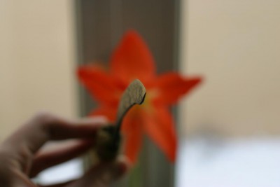

Нож честно отработал весь сезон и оказался довольно удобным. Очень легко точится, первоначальную заточку теряет быстро, но продолжает резать. Резать очень удобно, строгать похуже. Весьма подвержен ржавчине.
IMG_9495a.jpg [ 18.37 КБ | Просмотров: 18438 ]
Характеристики: клинок 115, из них лезвие 85. Рукоять 100, общая длина 215. Спуски от обуха, легкая выпуклая линза. Толщина клинка 1.9, ширина 12.5. Цифры в силу конструктивных особенностей приблизительные.
Переведен в раздел «Ностальгия, экспонаты действующие». Иногда выезжает на природу, но используется бережно. Специально сохраняется в первозданном виде.

Понравилась идея выгнуть протук для формирования грамотной РК (за счет "потери" обуха).
 Заголовок сообщения: Re: Крысиный хвостик
СообщениеДобавлено: Пн фев 01, 2010 1:20
Дык такой выгиб получается сам собой, когда спуски ковкой выводишь
PAnd
СообщениеДобавлено: Пн фев 01, 2010 1:49
Да, специально не гнули. Форма получилась естественным путем, хоть и не внезапно. :) Что-то подобное и ожидали. Даже пришлось бороться с чрезмерным изгибом.
