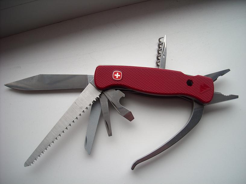

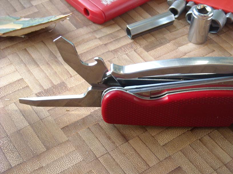

корпускул
 Заголовок сообщения: Re: Swissgrip (Wengergrip) Обзор.
СообщениеДобавлено: Сб мар 07, 2009 3:16
Взглянем на него внимательно:
Отвертки.
Их две, знакомая всем отвертка- открывашка и длинная шлицевая отвертка. На неё садится переходник под стандартные шестигранные биты. Тонкий шлиц весело крутит крестовые филлипс и позердрайв второй номер, так что и без стандартных бит есть чем решить по ходу возникшую проблему.
Обе отвертки фиксируются под нагрузкой, патентованный замок Венгера, который мне очень нравится. Чтобы сложить не надо ничего расфиксировать, все делается просто одной рукой. Опасений что отвертка случайно сложится на руку тоже нет, она раньше упрется в рукоять не достигнув руки. Сложив сознательно на рукоять отвертку получаем эффективный Г-образный ключ. Тонкая отвертка «в обухе» 2,8 миллиметра и находится точно посреди пакета, т.е. деваться ей некуда и свернуть её разумным усилием невозможно.
Трехсторонний напильник.
Очень зло нарезан, арматурную сталь берет спокойно. Тонкий в обухе он явно эффективнее напильников Викторинокса (Локсмит, Спирит). Плотно попробовать пока не предоставилась возможность. Но как-то в нем не сомневаюсь.

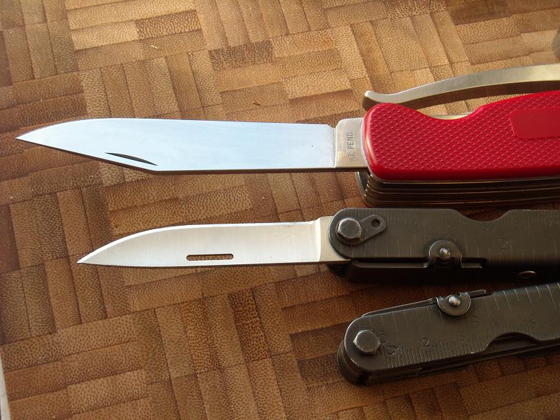

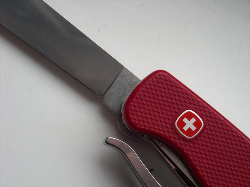

Нож.
В рекомендациях не нуждается – классический клинок Рейнджера. ИМХО, лучший нож, какими когда-либо комплектовались мультитулы. Различия только в устройстве лайнера-предохранителя. Он ориентирован как обычный лайнерлок под левую руку и управляется через выемку в плашке рукояти. Никаких кнопок или полозков, всё просто и привычно. Для тех, кто не знаком с подобным устройством фиксации: лезвие фиксируется в закрытом и открытом положении сконцевой пружиной, лайнер без шарика только предохраняет лезвие от несанкционированного складывания.
08.jpg [ 127.85 КБ | Просмотров: 50870 ]
11.jpg [ 79.98 КБ | Просмотров: 50870 ]

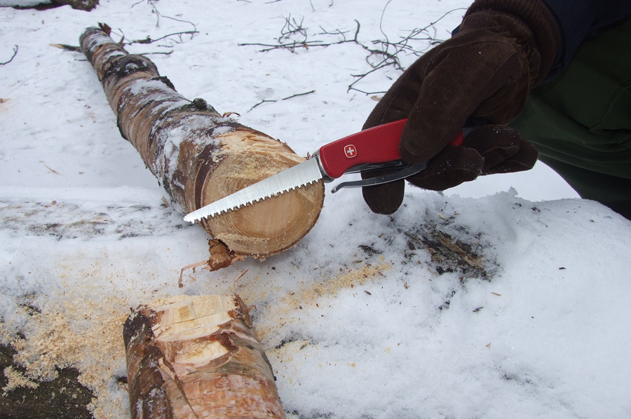

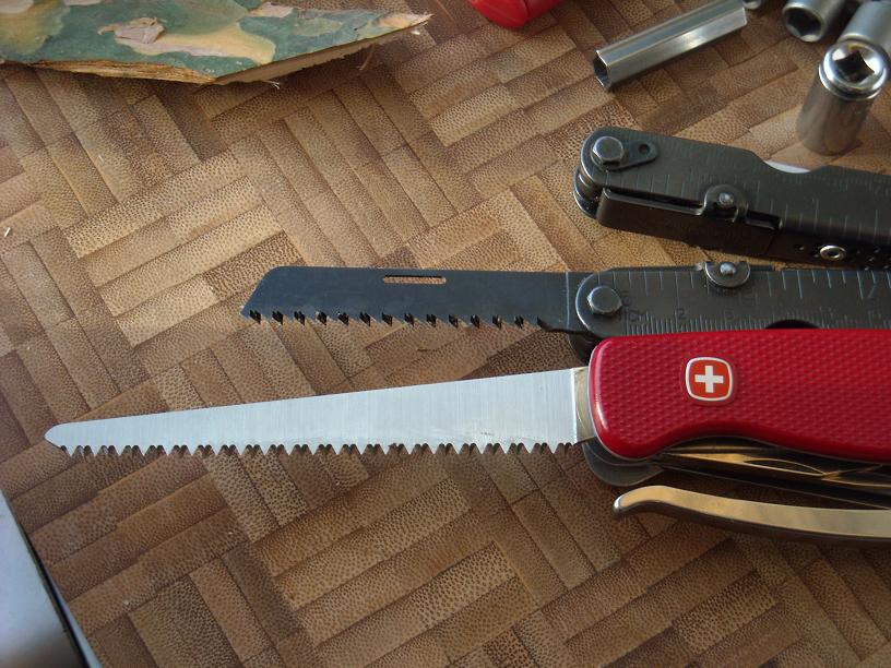

Пила.
Так же не нуждается в рекомендациях. Всем знакома по Рейнджерам и Нью-Рейнджерам. Два ряда прямых зубьев, свежим деревом практически не забивается, пилит очень эффективно. Пила подпружинена сконцевой пружиной, предохранения от складывания не имеет, да и излишен он на пиле. Так же как и с ножом, самая эффективная пила, которой когда-либо комплектовались мультинструменты.
09.jpg [ 136.66 КБ | Просмотров: 50871 ]
10.jpg [ 436.75 КБ | Просмотров: 50877 ]

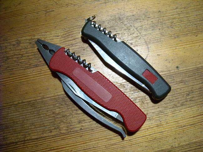

корпускул
СообщениеДобавлено: Сб мар 07, 2009 3:24

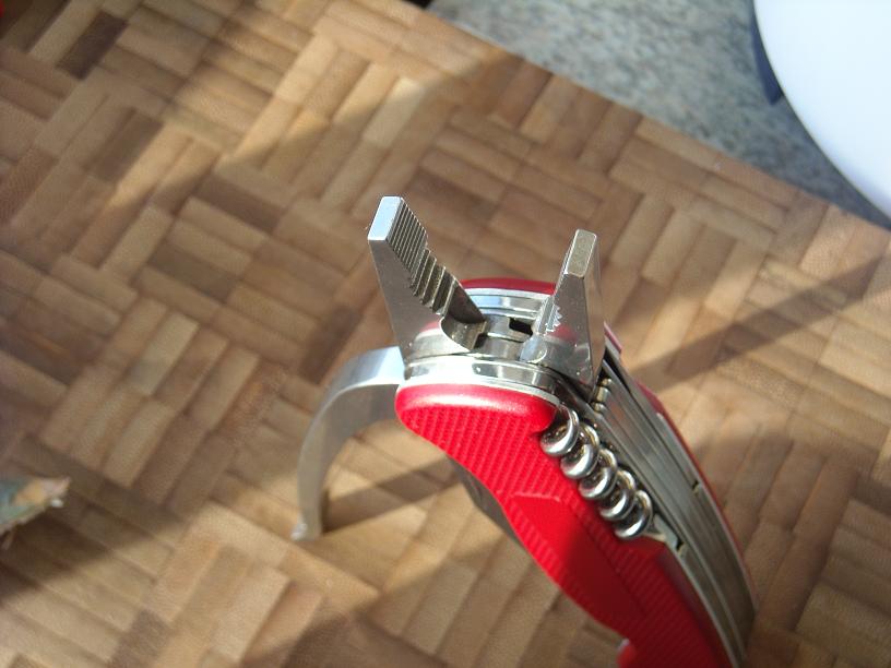

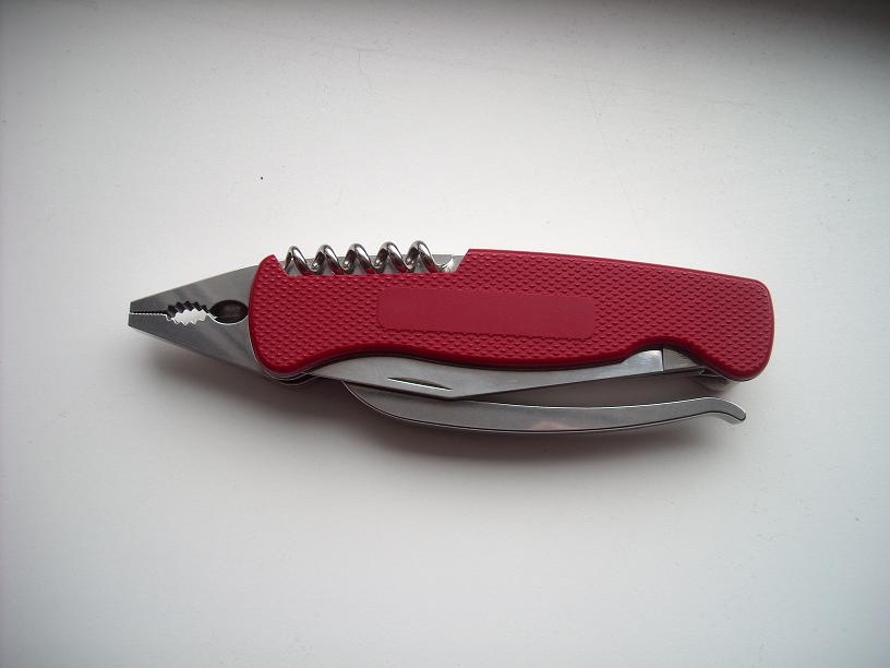

Пассатижи.
Жесткая схема без шарниров дала возможность оснастить этот мультиинструмент обычными тупоносыми пассатижами с классическими кусачками-бокорезами. Т.е. этими пассатижами можно делать всё то же самое, что и обычными пассатижами, без опаски их свернуть или поломать. Можно использовать как рожковый ключ для гаек-болтов, крутить «носом»болты на плоскости и в труднодоступных местах, перекусывать без опаски за кромку кусачек. Короче, расслабиться работая ими :wink:
06.jpg [ 88.93 КБ | Просмотров: 50874 ]

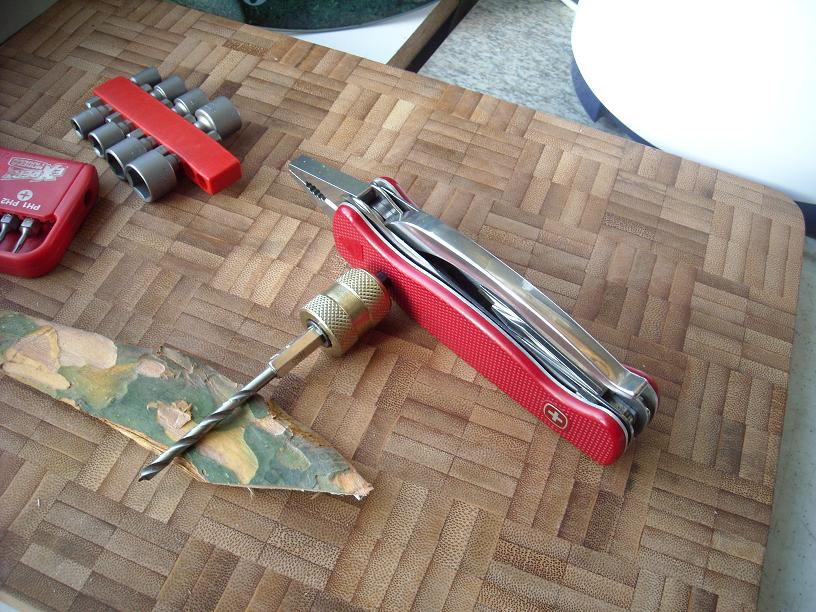

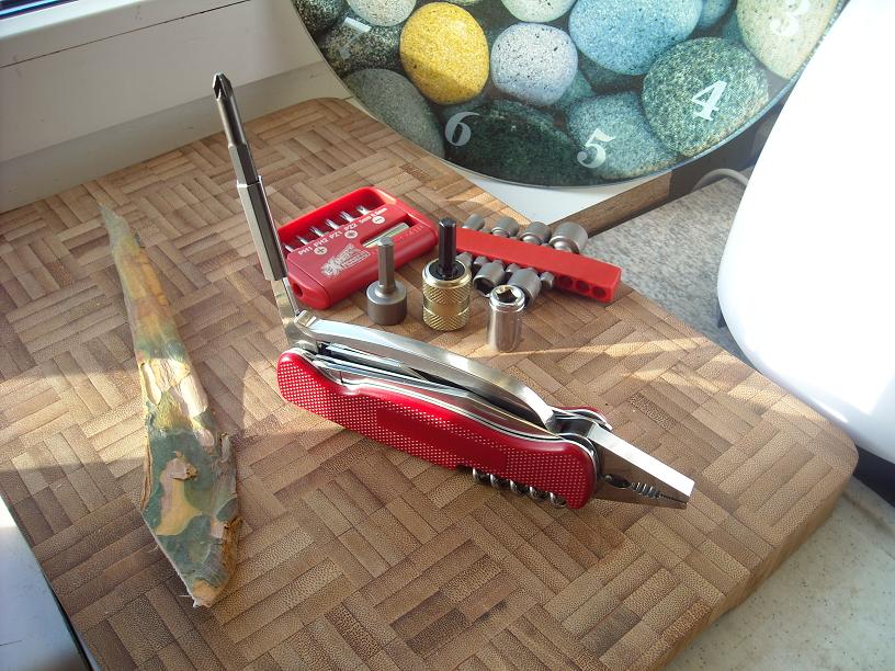

. Аналогичны тем, что ставятся на 120 миллиметровые Венджеры, нет смысла говорить подробнее.
Порт под шестигранные биты.
Проходит отверстием сквозь весь пакет до противоположной алюминиевой плашки. Биты (пятьдесят миллиметров), магнитные и манжетные держатели, головки, сверла осаживаются в отверстие плотно, без малейшего зазора и биения, сами не вываливаются.. Из такого положения можно хоть как баллонный ключ использовать :wink:
07.jpg [ 149.44 КБ | Просмотров: 50874 ]

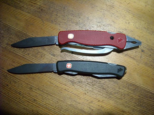

корпускул
СообщениеДобавлено: Сб мар 07, 2009 3:27

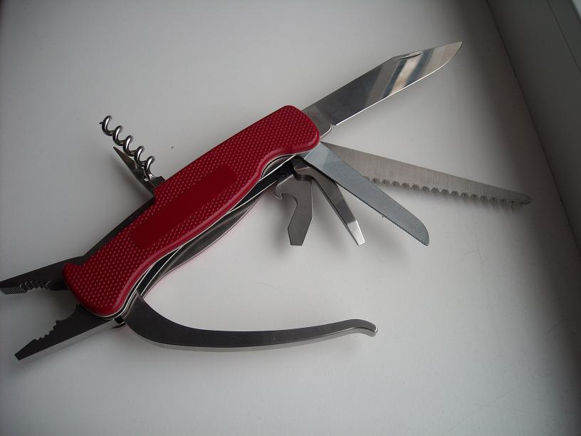

Вот и все инструменты, на первый взгляд не густо. Почти любой «полноразмерный» Лезерман, SOG, Викторинокс или Гербер «заряжены» гораздо лучше. Но ни один из них не имеет комплекта сразу из ТРЕХ полноценных инструментов.
Попробую обьясниться. Мультитул только тогда стал широко востребованым, когда приобрел компактность и удобство ношения. Но за эти качества пришлось заплатить компромиссностью самого инструмента. Обычно производители стараются оснастить мультитул по крайней мере одним близким к полноценному инструментом, чаще всего это пассатижи. Остальные инструменты идут как бы комплектом для порядка.
В случае Swissgrip конструктора не стали функционализм и полноценность инструментов приносить в жертву компактности. Правильно это или нет решал потребитель, а потребитель голосовал своими кровными за компактные и удобные, но тем не менее компромиссные мультиинструменты.
И всё же есть у Swissgrip своя ниша. Мультитул востребован не только у граждан путешесвенников, профессионалы тоже давно обратили на него внимание. Действительно, работая где-нибудь на обьекте не всегда удобно таскать везде на себе все инструменты, достаточно конкретного для конкретной работы. Но очень часто по ходу возникают проблемы, которые вполне в состоянии решить помошник на поясе, и нет необходимости лезть за ящиком.
Вот в этой нише этот конкретно мультиинструмент практически идеален. Он прекрасно адаптируется к содержимому ящика аккумуляторной дрели, если не вовремя подсел аккумулятор и не хватает момента взять крепеж, досверлить отверстие, достать заклинившее сверло и т.д. Пила поможет отхватить мешающий материал там, куда ни лобзиком ни циркуляркой не подлезть. А нож со штопором помогут накрыть импровизированный стол в обед или по завершении работы :wink:
И напоследок немного о ношении. На поясе его носить можно, весом он даже меньше на 30 грамм (он почти ровно 300) чем Сурдж или Фрихэнд, а тех же носят :wink: Вот только родной чехол не добавляет ему изящества. Я решил проблему проще, взял поясной чехол для линолеумного (гипсокартонного) ножа, он в нем прекрасно располагается.
Если не нужен то путешествует просто в сумке.
Вот и всё.
Восхищен мужеством коллег, дочитавших сей опус до конца :lol:
С удовольствием отвечу на вопросы.

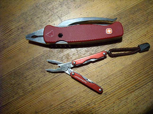

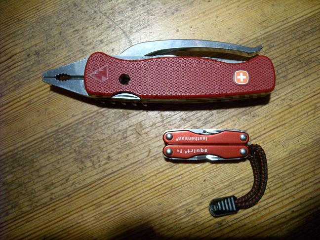

И в дополнение сравнительные фотографии. Милитари и папа Рейнджер. Думаю, если не одна так другой у любого форумчанина найдется ;)
12.jpg [ 90.16 КБ | Просмотров: 50872 ]
01.jpg [ 100.38 КБ | Просмотров: 50873 ]
02.jpg [ 95.82 КБ | Просмотров: 50870 ]
03.jpg [ 108.16 КБ | Просмотров: 50875 ]
04.jpg [ 108.09 КБ | Просмотров: 50870 ]

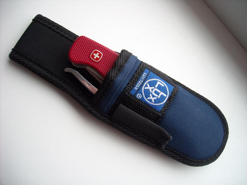

Планирую прикупить. Обзор особенно подталкивает к этому. А чехол родной?
корпускул
СообщениеДобавлено: Сб мар 07, 2009 3:40
Нет, чехол нашел в строительном магазине. Там обычно много всяких размеров с кучей карманов бывает, а этот (для ножа гипсокартонового) подошел идеально. Переходник в резиновую петлю поместился, весь необходимый комплект. А биты с ключами, переходниками и сверлами в сумке отдельно в кошельке.

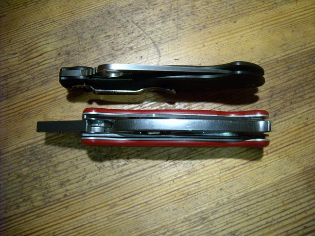

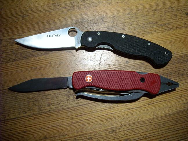

корпускул
СообщениеДобавлено: Пн мар 09, 2009 2:29
Все же он несколько больше Лезермана ... :)
05.jpg [ 105.42 КБ | Просмотров: 50459 ]
06.jpg [ 106.88 КБ | Просмотров: 50461 ]
