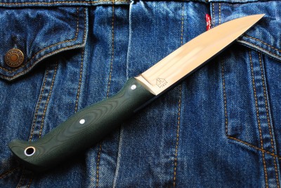

К ножам РВС на нашем форуме давно замечен живой интерес, но, к сожалению, в Питере этот производитель пока никак не представлен. Надеюсь что в будущем эта ситуация всё-таки изменится к лучшему, но на данный момент я похоже первый владелец на этом форуме :P . Попал этот ножик ко мне замечательным образом- мой хороший друг, будучи на минувшей выставке в Москве, приобрёл его по моей просьбе. Поскольку нож на тот момент существовал в единственном экземпляре, ему пришлось приложить усилия для того чтобы выудить его из витрины в самом начале выставки :mrgreen: , за всё это ему огромное спасибо.
Это был первый нож, купленный мной вслепую 8) , до этого видел только его старшего брата на фотках, нож очень понравился, но длина клинка на нём составляла 150мм, что на мой взгляд многовато для рабочего ножа. Поэтому когда услышал словосочетание мини-Леший, сразу загорелся :) . Когда, наконец то, получил нож и взял в руки, не разочаровался ни разу. Как раз такой нож мне и хотелось - простые, лаконичные формы клинка и рукояти, на мой взгляд самые удобные в работе, и вместе с тем, весьма стильный внешний вид, обращающий на себя внимание.
Изображение 034.jpg [ 513.13 КБ | Просмотров: 23969 ]

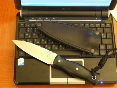

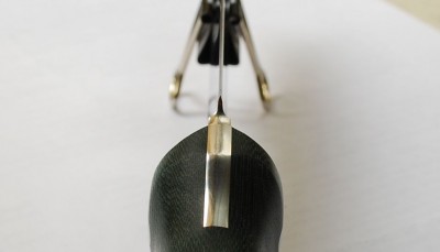

Клинок, длиной 117мм и толщиной 3.5мм с высокими вогнутыми спусками и простой формой дроп-пойнт, по моему мнению, почти идеальные размеры и форма для моих целей на природе (продукты нарезать, рыбу почистить, деревяшку построгать). Сталь 95Х18 неприхотливая , проверенная, то, что надо в лесу. Возможно прямые спуски и не полированная «в зеркало» поверхность были бы уместнее, но выбирать особо не приходилось :) . Сведён клин не очень тонко, но для лесного ножа это скорее плюс.
Изображение 0532.jpg [ 62.97 КБ | Просмотров: 23931 ]
Серьёзным нагрузкам я его пока не подвергал, но на продуктах нож себя показал отлично :D .

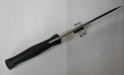

Рукоять также без нареканий, простая форма, удобная для различных хватов. Для моей, среднего размера руки места вполне достаточно. За изогнутый, сильно развитый хвостовик рукояти нож легко достаётся из ножен, также он служит отличным вспомогательным упором при некоторых способах удержания ножа.
Очень интересное решение для защиты руки от соскальзывания на РК- подпальцевая выемка, конечно же меньше 4мм :wink: , но она дополнена выемками по бокам рукояти, что вкупе создаёт достаточно надёжное удержание ножа при колющих ударах.

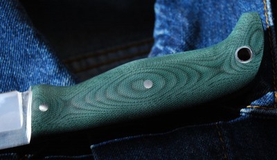

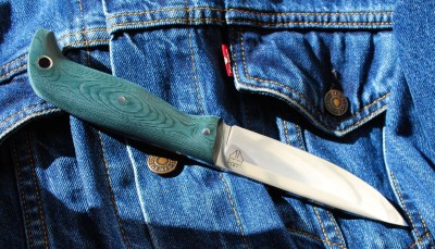

Но самое замечательное в этой рукояти то, что она сделана из обалденно красивой зелёной микарты :D
Изображение 036.jpg [ 305.5 КБ | Просмотров: 23938 ]

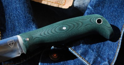

При длительном пребывании в руках микарта становится темнее и более блестящей, Но если вымыть рукоять, она светлеет и лучше проступает текстура. Ну и, конечно же, как все знают, во влажную руку микарта просто влипает.
Изображение 038.jpg [ 257.65 КБ | Просмотров: 23931 ]
Если добавить ко всему этому фирменный РВСовский сверхнадёжный монтаж, то получается очень крепкий, надёжный, резучий, лёгкий и удобный ножик , как раз такой, какой хочется иметь с собой на природе :wink: .

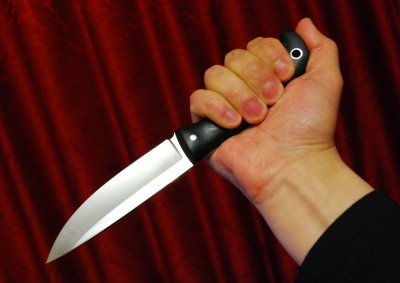

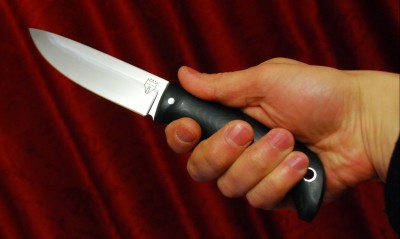

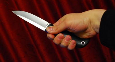

Вот, попробовал сфоткать в руке. За качество не обессудьте, неполной левой рукой очень неудобно фоткать.. :lol:

В руке смотрится не таким уж и "мини". :)
