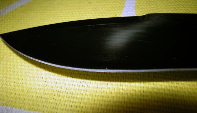

Прежде всего внимательно осмотрел клинок. Создалось впечатление, что сведение толстовато и угол РК составляет, примерно, от 35 до 40 градусов. Надеясь, что это все-таки 35, решил немного поправить на белых камнях триангла под 40 градусов. Стало лучше. Нож начал стричь журнальную бумагу и брить с некоторым хрустом. Обрадовавшись, взял приготовленную ветку туи толщиной около 8 мм и начал пробовать, что же у меня получилось. Силовой рез улучшился, а просто построгать опять не получилось.
Не буду пока подробно описывать свои дальнейшие действия, но в результате, после 40 минут возни, нож прекрасно резал тонкую бумагу, брил волосы с хрустом, а вот палочку хорошо строгать так и не стал. Я решил, что пока больше его (и себя :) ) мучить не буду – время позднее, а использую при нарезке продуктов. Каково же было мое изумление, когда бритвенной остроты нож весьма неохотно (и толстовато) порезал сырокопченую колбасу и довольно вяло, не проваливаясь – мягкий хлеб. Понял, что чего-то не догоняю и решил подробный анализ ситуации отложить на выходные и отпускной период.

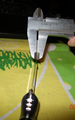

Если эта буханка сведена близко к миллиметру, это, конечно, не гуд. Хотя мерили на днях 710й - получили на брюхе лезвия 0,9 :shock: Потому надо дождаться информации Андрея.
У меня сейчас в руках обычный серийный УАЗик, нож как раз универсальный, с возможной функцией батонинга. Там же на брюхе - 0,6. Попробую сделать фото.
УАЗ 1.jpg [ 224.68 КБ | Просмотров: 26147 ]
УАЗ 2.jpg [ 138.46 КБ | Просмотров: 26147 ]
Выглядит как 0,7 - это потому что штанген повернут. Неудобно в одно лицо фотографировать.

Самое главное. У этого экземпляра оказалась несимметрично заточенная РК. Со стороны клейма производителя от рукояти до брюшка - нормальная, около 1,5 мм, брюшко и ближе к острию - 0,5 мм. С другой стороны - еще хуже, около рукояти - 0,7 и угол явно другой - больше. Ужос, в общем :)
Наверное, ни с одним ножом я не возился больше, чем с этим. Точил и перетачивал на алмазах триангла несколько дней, перечитал книгу Марьянко о геометрии клинков и заточке. Нож-то мне нравится все равно! :) Короче, вчера я его все-таки ЗАТОЧИЛ- ну, я, правда, не специалист, но нож стал резать и даже строгать - не так, как RANT DPT, конечно, но весьма прилично. Ну, строгание бумаги и бритье волос - это, как я теперь понимаю, не показатель. Необходимо, но недостаточно. Если погода в ближайшие дни не подведет, попробую его потестить, может быть в паре с 505-м.
