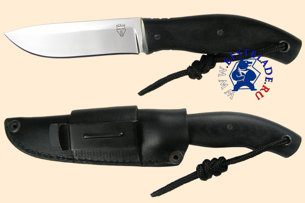

ТТХ ножа
Клинок (марка стали): 95х18
Твердость стали: 58-60 HRC (по данным магазина "Клинок")
Общая длина ножа, мм: 225
Длина клинка, мм: 112
Наибольшая ширина клинка, мм: 29
Толщина обуха, мм: 4,5
Рукоять (материал): Микарта (зеленая)
Ножны (материал): Кожа. Металлическая клипса.
Темляк - только на картинке :)
Комментарий к файлу: Фото с сайта магазина.
Buhanka_bg.jpg [ 127.6 КБ | Просмотров: 26336 ]

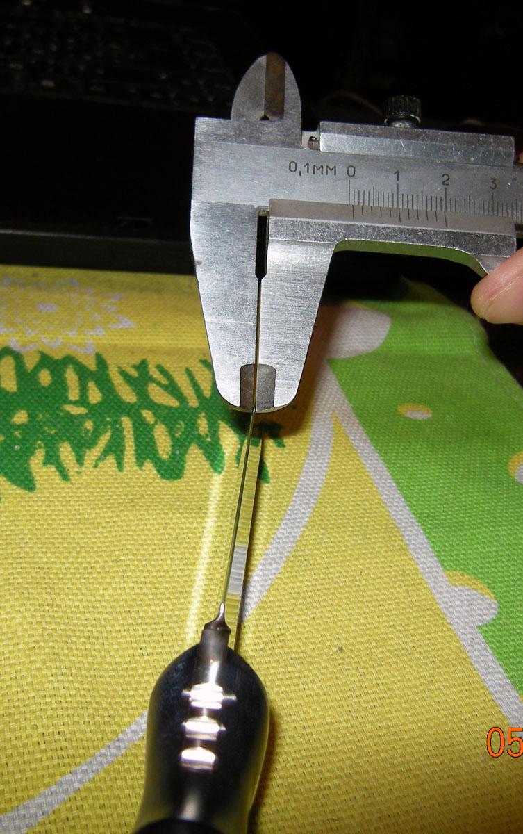

Если эта буханка сведена близко к миллиметру, это, конечно, не гуд. Хотя мерили на днях 710й - получили на брюхе лезвия 0,9 :shock: Потому надо дождаться информации Андрея.
У меня сейчас в руках обычный серийный УАЗик, нож как раз универсальный, с возможной функцией батонинга. Там же на брюхе - 0,6. Попробую сделать фото.
УАЗ 1.jpg [ 224.68 КБ | Просмотров: 25594 ]
УАЗ 2.jpg [ 138.46 КБ | Просмотров: 25594 ]
Выглядит как 0,7 - это потому что штанген повернут. Неудобно в одно лицо фотографировать.

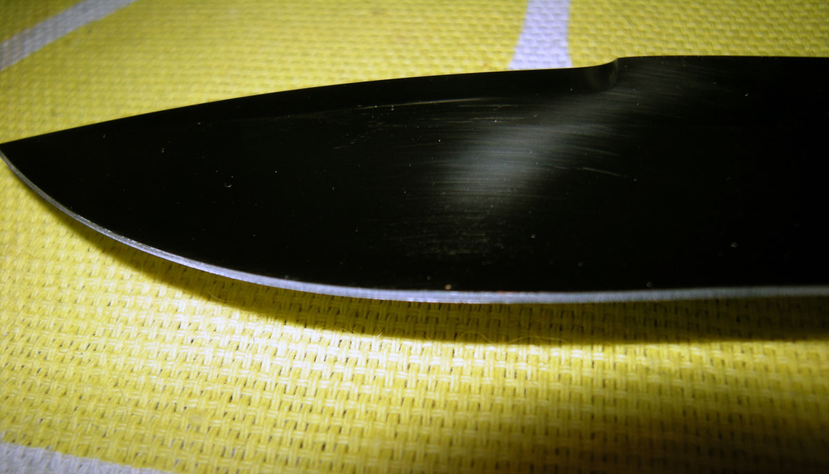

Самое главное. У этого экземпляра оказалась несимметрично заточенная РК. Со стороны клейма производителя от рукояти до брюшка - нормальная, около 1,5 мм, брюшко и ближе к острию - 0,5 мм. С другой стороны - еще хуже, около рукояти - 0,7 и угол явно другой - больше. Ужос, в общем :)
Наверное, ни с одним ножом я не возился больше, чем с этим. Точил и перетачивал на алмазах триангла несколько дней, перечитал книгу Марьянко о геометрии клинков и заточке. Нож-то мне нравится все равно! :) Короче, вчера я его все-таки ЗАТОЧИЛ- ну, я, правда, не специалист, но нож стал резать и даже строгать - не так, как RANT DPT, конечно, но весьма прилично. Ну, строгание бумаги и бритье волос - это, как я теперь понимаю, не показатель. Необходимо, но недостаточно. Если погода в ближайшие дни не подведет, попробую его потестить, может быть в паре с 505-м.
