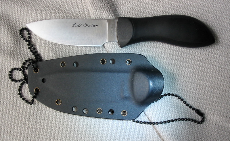

После заказа у деда Димона ножика из моих материалов, (см. ссылку viewtopic.php?f=6&t=4640&start=0&hilit=граждане+мастера, соберите+мне+нож, +пожалуйста) я решил, что загородный режик у мя есь, теперь нужен мне городской фиксед, причем такой штоб и в тудык её и в коромыслу: Теперь я твердо решил что хочу нож из чёткой моностали и выбрал х12мф. Купился на слова <аналог булата, только стабильнее> ,Ю <один в один D2 -не парься> и прочие хвалебные вопли. Со сталью понятно - что с формой?! Тут я пошел путем не лесовика-недоучки, не Рэмбо-интернетыша, а вполне (как мне видится) разумного человека. Я взял все свои любимые ножи и выбрал из них максимально удобные - по всем параметрам выиграли 2 позиции - Билл Моран и Викторинокс Сантоку.
Spyderco_Bill_Moran_drop_point_FB02_resize.jpg [ 189.79 КБ | Просмотров: 19600 ]
Victorinox_Stamped_Cutlery.jpg [ 132.57 КБ | Просмотров: 19600 ]
Моран просто моя давнишняя любовь и долгое время бессменный EDC, а Сантоку я беру в руки примерно 15 раз в неделю и делаю им вагон операций. Потихоньку стала вырисовываться картина - рукоять черного цвета из синтетических материалов, белый клин размером больше рукояти и спуски от обуха. Один момент в пользу Сантоку - Мораном не реально шинковать - хвост рукояти упирается в разделочную доску задолго до того как пятка клинка коснется плоскости. Решено рукоять делать выше этой линии. Едем дальше. Еще на старте было ясно, что вес мне не помеха а надежность от ножа требуется вай какая. (когда-то я сломал пополам нож из 65Г размерами 120х35х4 и потому пользую Морана излишне нежно) посему толщиной обуха представлялись 4,5 мм как оптимум под мои изуверства. Ок, что бум делать с монтажом? Недолго думая пришел к выводу, что накладной монтаж и съемные накладки решат все вопросы с надежностью и неубиваемостью. Теперь путь на Ганзу - в поисках идей и Мастеров. Как у всех <поживших в кризис> бюджет был урезан по самый не балуй - 3000 рублей и ни капли мимо. Батуров в помощь как говорится. Мастер есть , общая идея тоже, технические моменты ясны, но до сих пор нет главного - эскиза, да и просто идеи. То есть я уже месяц как хочу нож с определенными характеристиками, но убей бог лаптем не втыкаю какой:. Абсурд. И тут натыкаюсь на тему Паши Борза <По мотивам Кику Мацуды>.

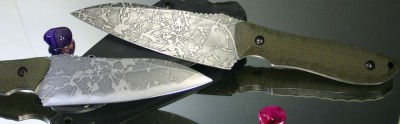

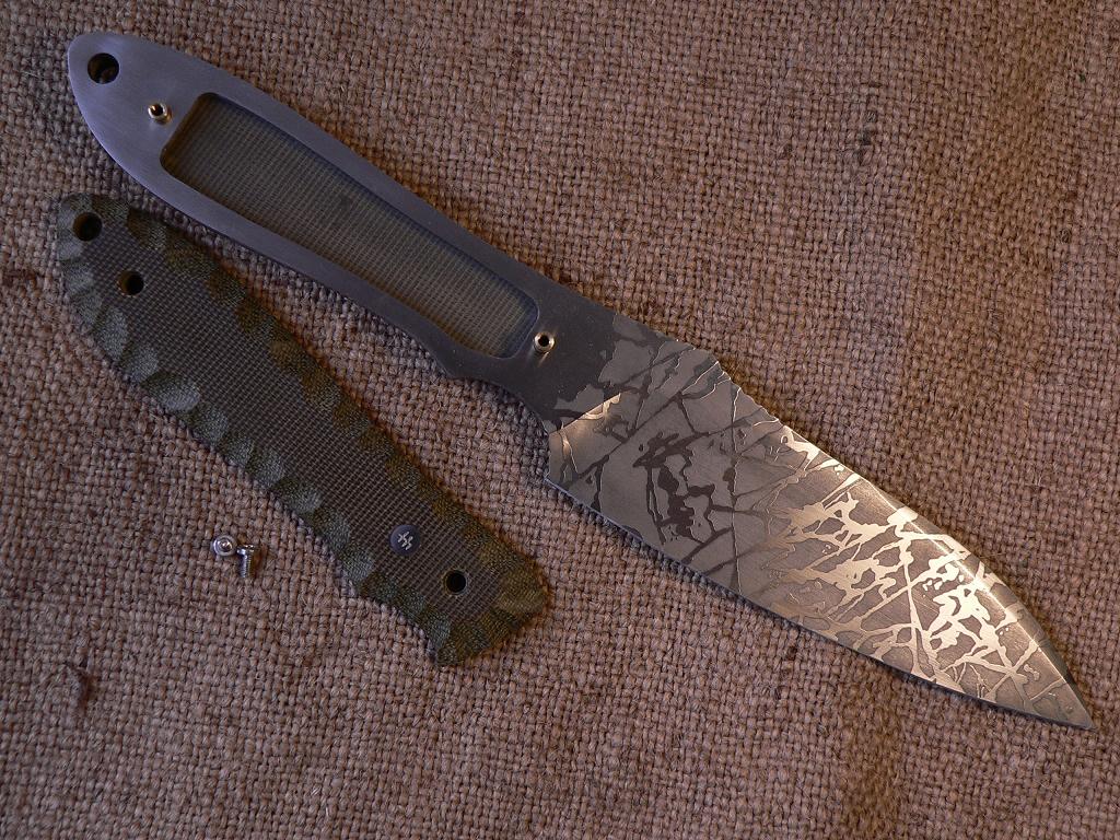

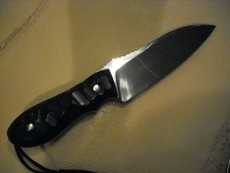

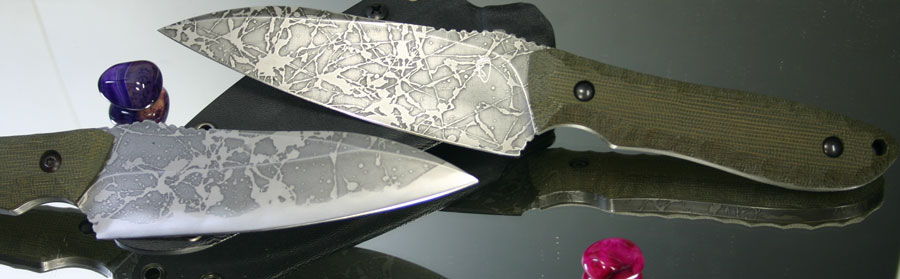

В пимпочку! Как говорит мой тесть. Чешу с песнями на сайт Мацуды и понимаю, что прототип найден. Вот она мысль Маленького Японца воплощенная в работу Большого Мастера.

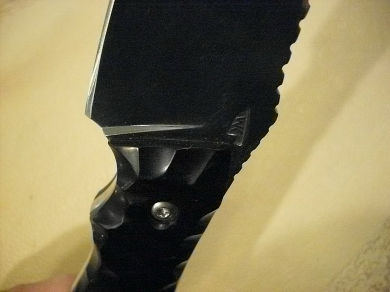

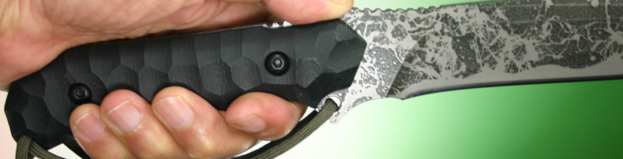

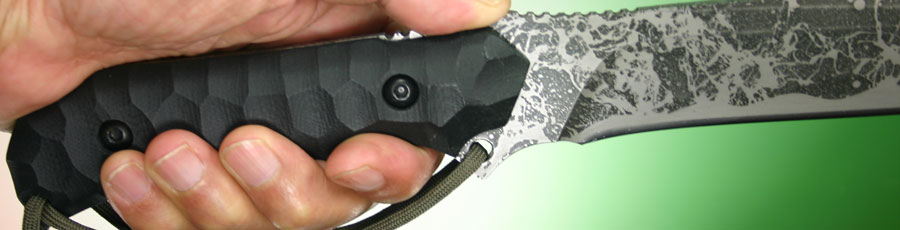

Там же на сайте я подтвердил свое мнение, что хочу грубую рукоять в кремниевом стиле, причем фактурированую по всей поверхности, а не только по периметру. Захотелось примерно так, но со скругленными гранями -

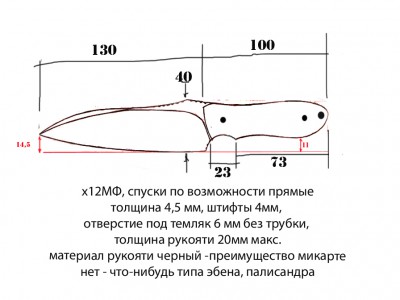

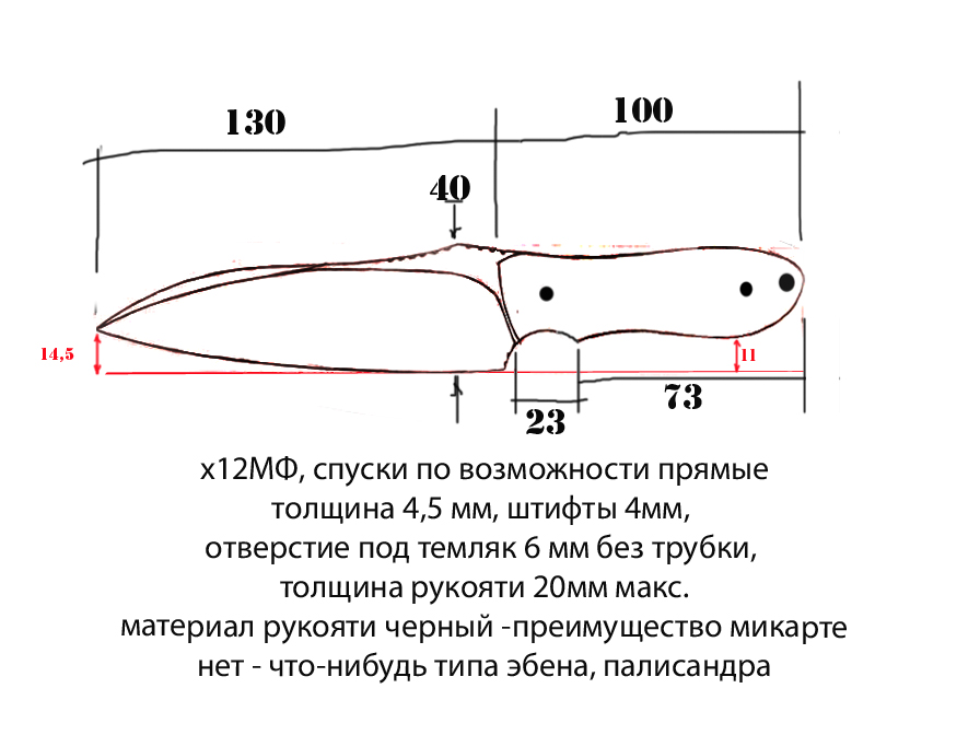

Все! Загорелось! Не парясь по поводу авторских прав и остальной бредятины (ИМХО на всякий случай) я упер спросторов Интернета даже контурный рисунок ножа, что делал Borz. Загнал его в фотошопец и потягал туда-сюда пока нож не принял именно те очертания, что мне казались идеальными. Оговорюсь сразу, с Дедом я отдался на вкус мастера и чуть не прогадал - как выяснилось по факту соотношение габаритов меня и Деда примерно 6:10 , потому понятия <удобная длина> и <удобная полнота> рукояти у нас немного разные  хотя это не отменяет моего удовольствия от пользования тем самым ножом. Так что в этот раз я послал мастеру настолько подробный заказ насколько додумался.
эскиз.jpg [ 198.1 КБ | Просмотров: 19600 ]

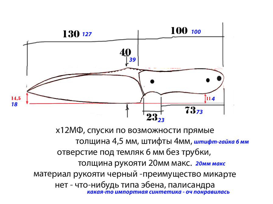

Время ожидания оказалось немалым: Сто дней с момента отправки эскиза и получения ножа на главпочтамте. В бюджет вписался - в сроки почти. Я счастлив. При детальном осмотре обнаружились разночтения в геометрии. Мелкими синими цифрами обозначил те размеры, которые в итоге получились - все расхождения не критичны в работе (пока по крайней мере) единственно расстраивает, что спуски вышли вогнутой линзой а не прямые как сильно хотелось:.
эскиз+.jpg [ 239.39 КБ | Просмотров: 19600 ]

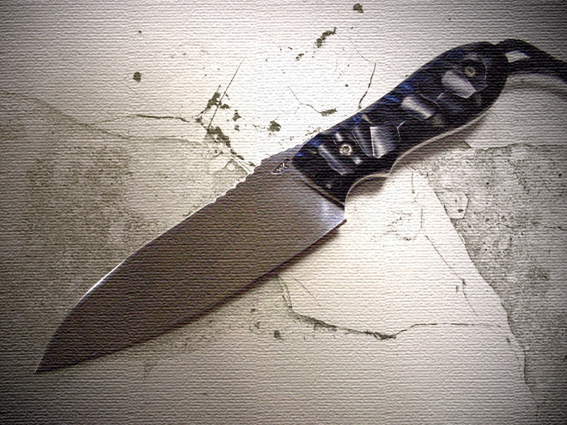

Радует соблюдение размеров самой рукояти - именно под мою руку.
SDC11725_resize.JPG [ 164.58 КБ | Просмотров: 19600 ]

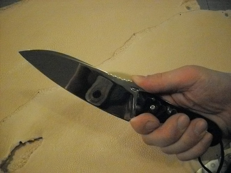

Всем остальным, то пузо не то, то пятка пальчик задевает - тока у мя все пучком.

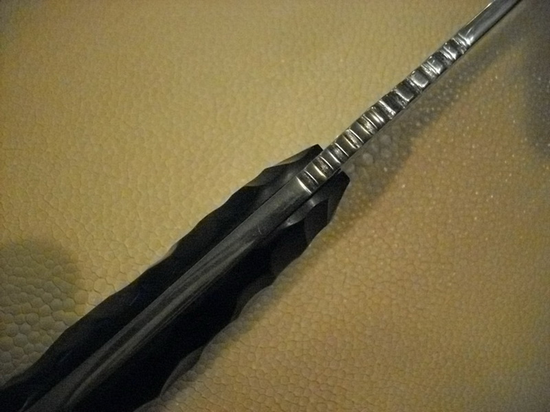

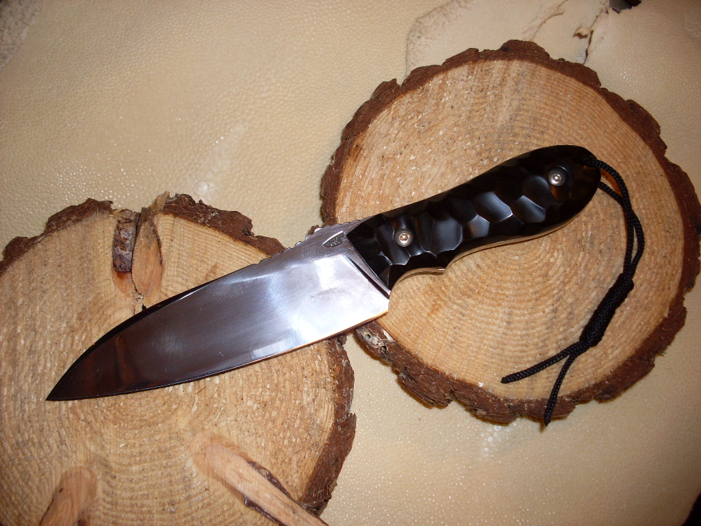

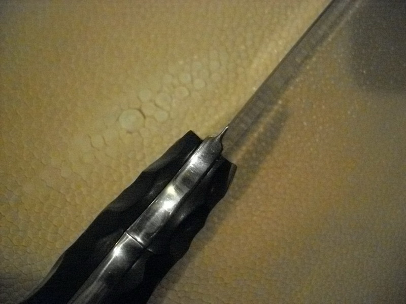

еще фото:
SDC11721_resize.JPG [ 170.14 КБ | Просмотров: 19594 ]
SDC11722_resize.JPG [ 164.32 КБ | Просмотров: 19594 ]
SDC11723_resize.JPG [ 157.48 КБ | Просмотров: 19594 ]
SDC11724_resize.JPG [ 142.18 КБ | Просмотров: 19594 ]

Коментариев говоришь? Их есть у меня. :D
Нож интересный, форма необычная, но рабочая. Травление клинка при полированном псевдо-хамоне выглядит необычно, но глаз не режет. Скорее наоборот. Рукоять нарочито грубая, но в руке лежит хорошо. В общем запомнился и понравился.
Из недостатков отмеченных:
- Рукоять коротковата.
- При прямом хвате указательный палец практически упирается в заточенную часть - было бы здорово продумать тупье , хотя-бы
миллиметра на три
- Подводы довольно толстые - были бы потоньше, не уступил бы кухоннику. Впрочем, может так задумывалось
- Про ножны умолчу, дабы не обидеть художника. :lol: К такому ножу, при такой рукояти, просится кайдекс.
Вроде все. :wink:

рукоять четко по моей руке, а тупье не люблю - см. отзыв там все "прототипы" без тупьев. а про кайдекс договорено с РВС... может скоро и созрею.
