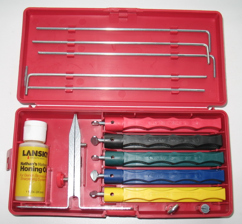

Вопрос получения требуемого угла заточки при использовании Lansky возник у меня еще до покупки это чудного устройства, напоминающего конструктор. Ведь понятно, что на формирование этого угла будет влиять несколько факторов:
1. Выбранное отверстие для заточки в устройстве;
2. Толщина клинка ножа;
3. Расстояние от РК ножа до края зажимного устройства.
В прилагаемой к устройству документации никаких разъяснений на этот счет нет.

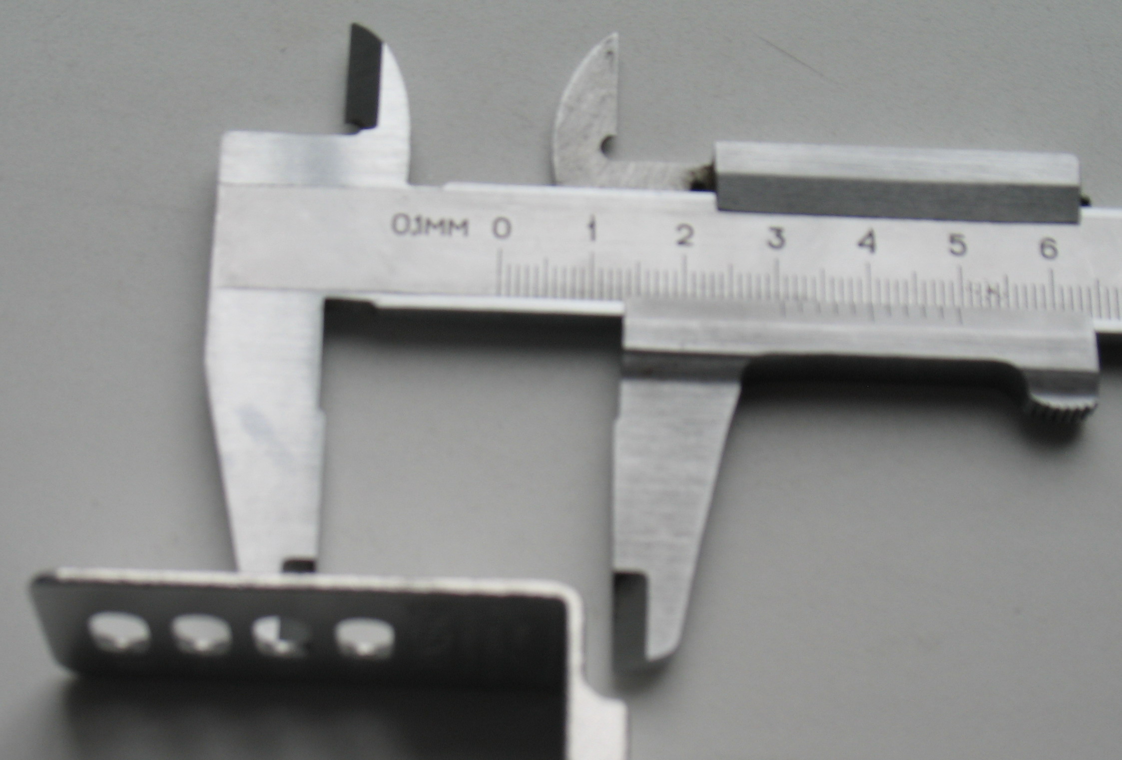

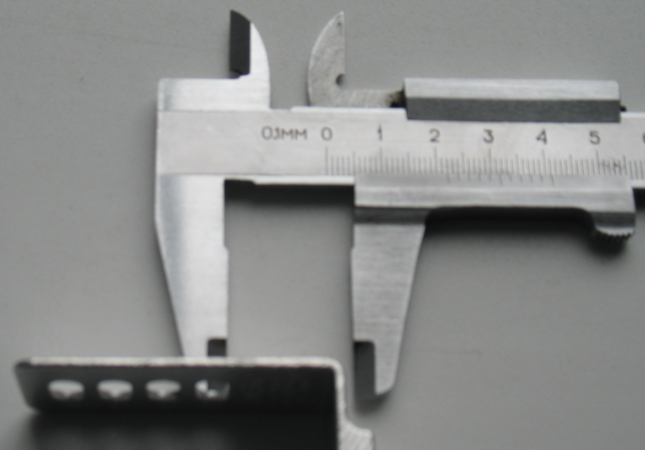

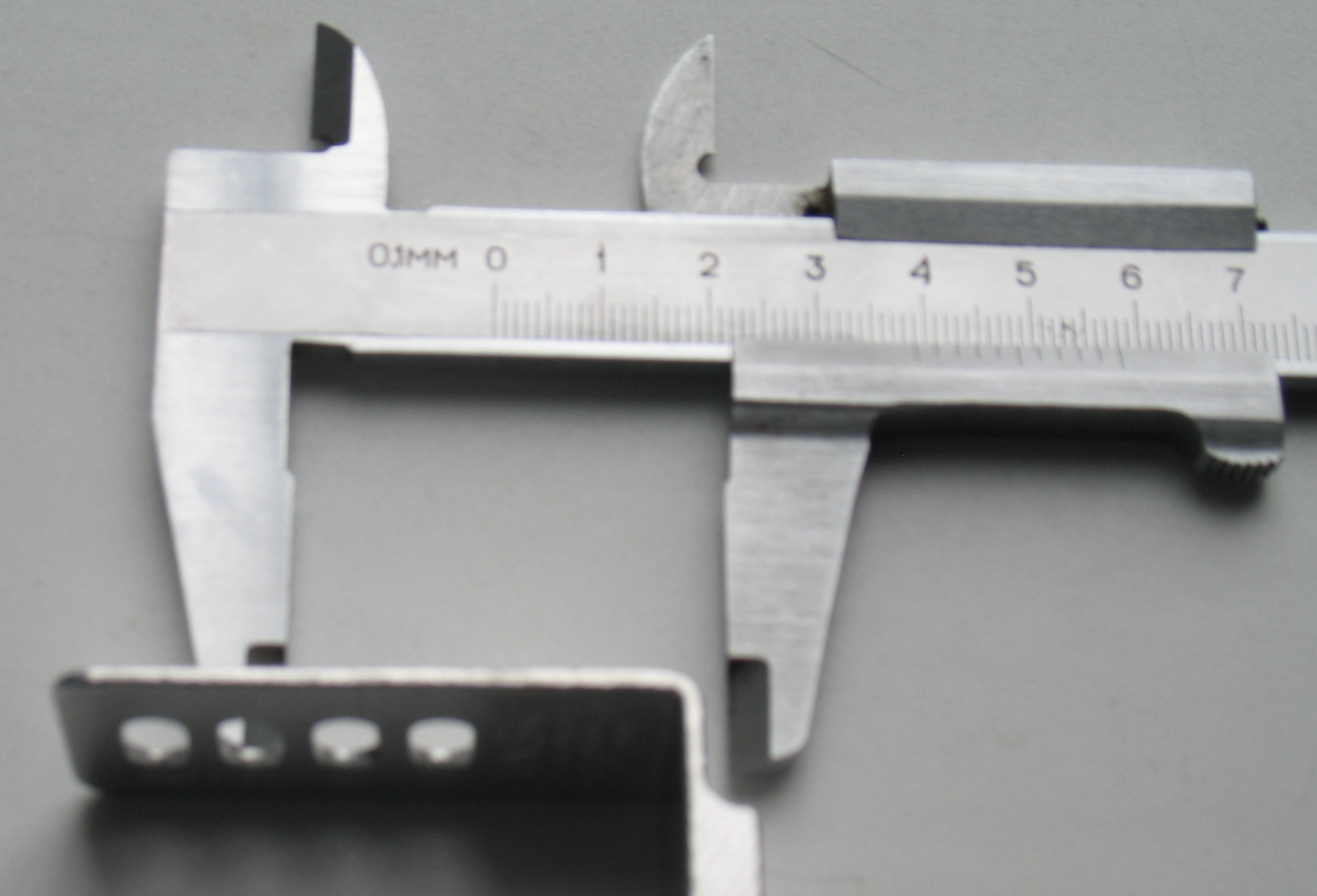

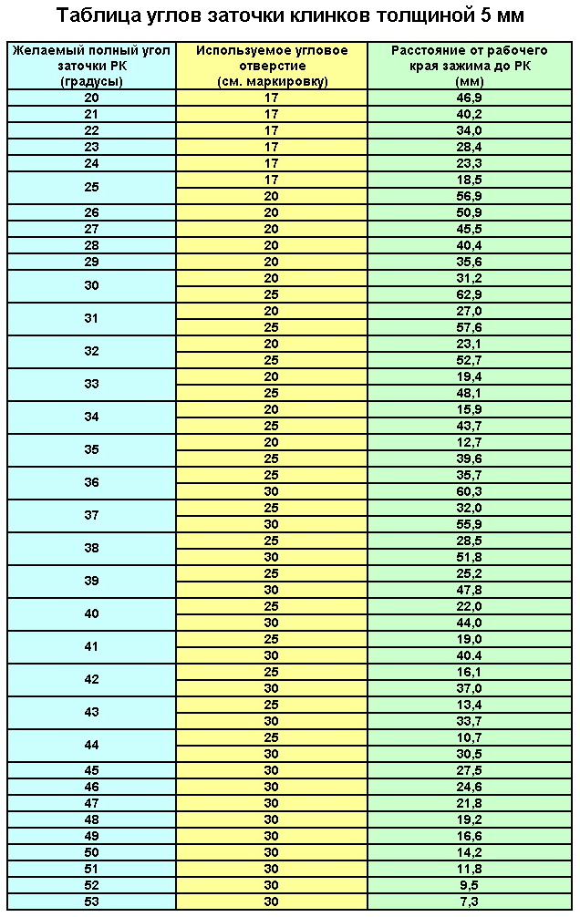

В результате (пока ребенок спал) я сделал свою таблицу, задача которой формулируется так: "На каком расстоянии от края зажима должна быть РК (с точностью до 0,1 мм), чтобы получить требуемый угол ее заточки".
В качестве измерительного прибора для определения линейных размеров устройства был использован штангельциркуль.
Чертежное построение устройства было выполнено в AutoCad 2009, там же выполнялись угловые и линейные замеры для таблицы.
Принятые результаты замеров устройства:
1. Длина зажимной части устройства 94 мм;
2. Расстояние от прижимной плоскости до отверстия "17" - 22 мм;
3. - " - "20" - 30,5 мм;
4. - " - "25" - 39 мм;
5. - " - "30" - 47 мм;
6. Толщина пластины устройства с угловыми отверстиями 2 мм.
Результаты, изложенные в таблице справедливы только для указанных геометрических размеров устройства и при заточке ножа с клинком, толщиной 3 мм.
Как пользоваться таблицей? Например, хотим полный угол заточки РК, равный 30 градусам. Находим это значение в первом столбце, по горизонтали видим варианты используемых отверстий и соответствующие им искомые расстояния.
Ну а расстояние это можно либо зашаблонить, либо штангельциркулем выставлять.
Все!
Пользуйтесь.
С уважением,
Игорь.

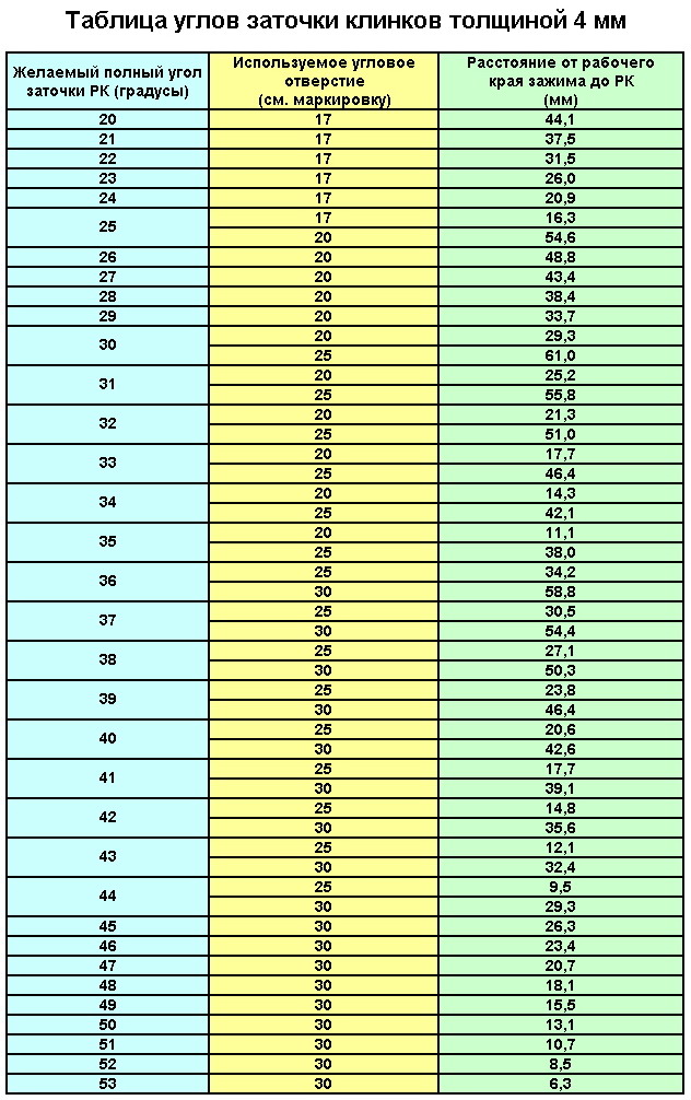

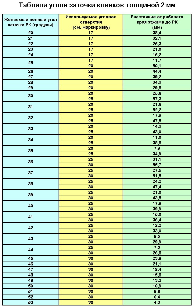

Короче, готово! Выкладываю, как и обещал.
Кому надо, налетай, разгребай, пока тепленькие...
:D
Таблица углов заточки клинков толщиной 2 мм.jpg [ 149.81 КБ | Просмотров: 38249 ]
Таблица углов заточки клинков толщиной 4 мм.jpg [ 143.47 КБ | Просмотров: 38249 ]
Таблица углов заточки клинков толщиной 5 мм.jpg [ 150.32 КБ | Просмотров: 38249 ]
Таблица углов заточки клинков толщиной 6 мм.jpg [ 154.49 КБ | Просмотров: 38249 ]

евлампий писал(а):
balu_66 писал(а):
таблицы и для толщин в 2 мм, 4 мм, 5 мм и 6 мм.
Ага. Наиболее ходовые толщины клинков.
Что то я не допонял.А если толщина 2,5;3,5;4,5;5,5мм то какой угол будет?
Будет угол не тот, что указан в таблицах, привязанных к конкретным толщинам клинков.
Выходов несколько: сделать еще 4 таблицы или прислушаться к уважаемым "Геннадий Максимович" и "Железный зуб" и забить на точность угла. Резать-то все равно будет!!!
Ну или взять среднее арифметическое значение между двумя табличными результатами соседних толщин... Не уверен, но может быть...
Ну или посчтать по формуле, мы же с Вами знаем, что половинный угол заточки будет равен арктангенсу отношения противолежащего катета к прилежащему. За разъяснениями к Пифагору и "SergSpb81". Это они начали первыми...
8)
ЗЫ: Ну а серьезно... Тут некоторые трудящиеся недоумевают о нужности этих-то таблиц, которые уже сделал. И желание делать еще 4 как-то не появляется. Почему-то... :(
