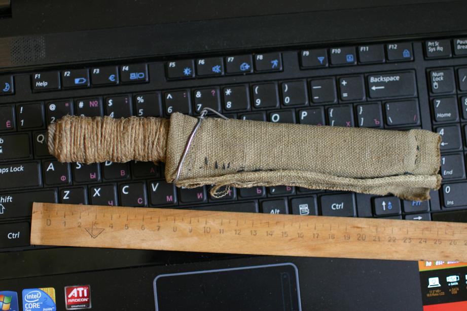

Ножны тоже простые — прямослойную чурочку подходящего размера вчерне обтесали и раскололи вдоль. Выбрали ножом место под клинок. Обстругали начисто, сложили и обшили кусочком брезента. Брезент выступает над дощечками для захода части рукояти, форма держится проволокой. Дощечки прижимаются друг к другу брезентом и держатся только трением, клея нет.
IMG_9496a.jpg [ 77.23 КБ | Просмотров: 18253 ]

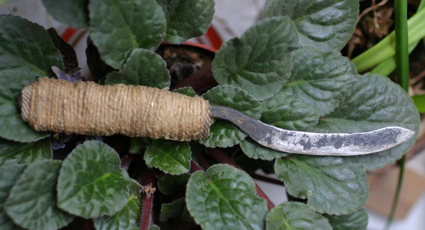

Нож честно отработал весь сезон и оказался довольно удобным. Очень легко точится, первоначальную заточку теряет быстро, но продолжает резать. Резать очень удобно, строгать похуже. Весьма подвержен ржавчине.
IMG_9495a.jpg [ 18.37 КБ | Просмотров: 18253 ]
Характеристики: клинок 115, из них лезвие 85. Рукоять 100, общая длина 215. Спуски от обуха, легкая выпуклая линза. Толщина клинка 1.9, ширина 12.5. Цифры в силу конструктивных особенностей приблизительные.

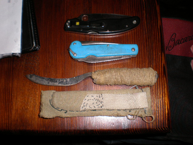

А что, достойный экземпляр, без шуток. Наша голь на выдумки хитра!
P1290808.JPG [ 124.54 КБ | Просмотров: 18234 ]

Понравилась идея выгнуть протук для формирования грамотной РК (за счет "потери" обуха).
 Заголовок сообщения: Re: Крысиный хвостик
СообщениеДобавлено: Пн фев 01, 2010 1:20
Дык такой выгиб получается сам собой, когда спуски ковкой выводишь
PAnd
СообщениеДобавлено: Пн фев 01, 2010 1:49
Да, специально не гнули. Форма получилась естественным путем, хоть и не внезапно. :) Что-то подобное и ожидали. Даже пришлось бороться с чрезмерным изгибом.
