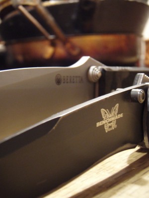

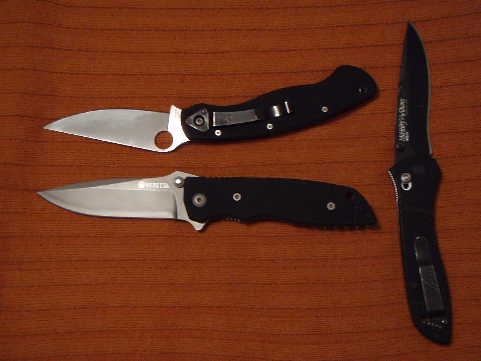

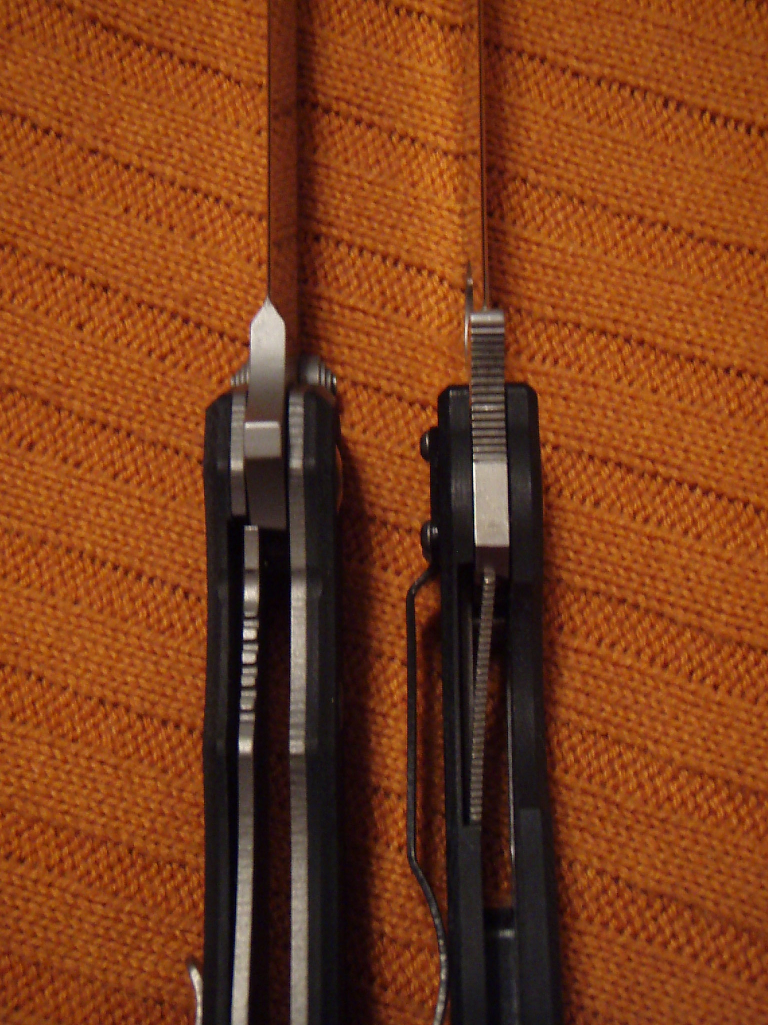

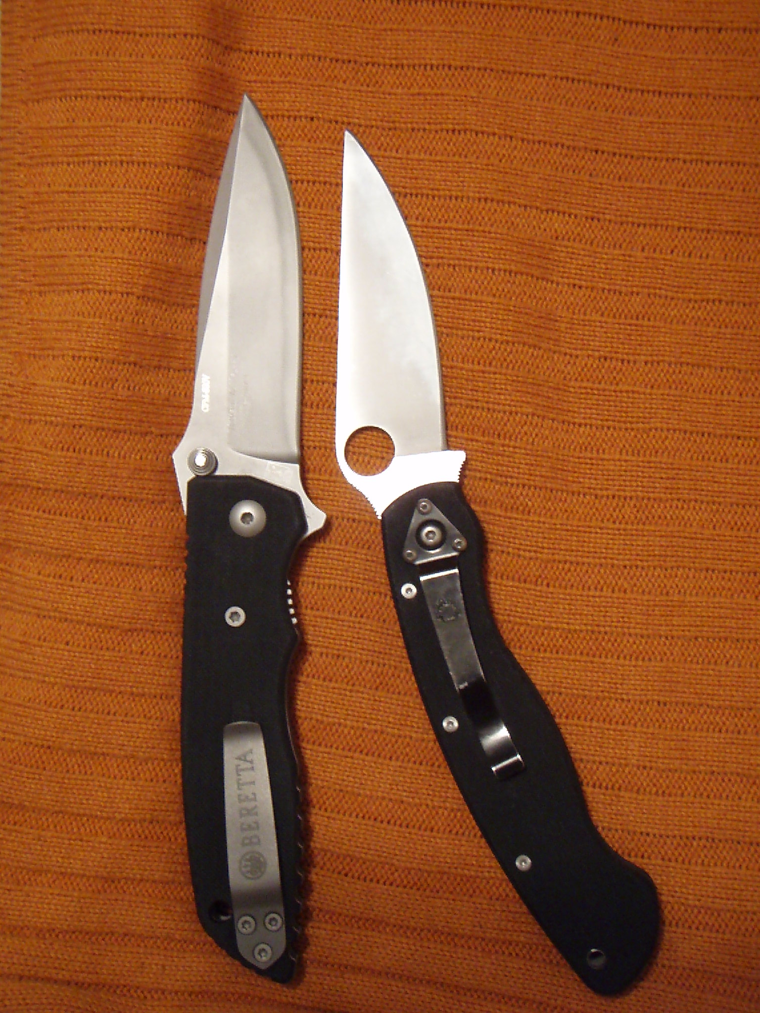

Ну, так вот! А т.к. на вчерашний день(с утра) я выбрал в качестве EDC Милю, то хотелось бы немного сравнить эти 3 ножа!

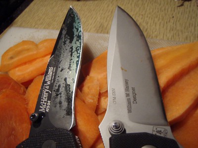

Беретта и Миля
P1011818.JPG [ 666.21 КБ | Просмотров: 24530 ]

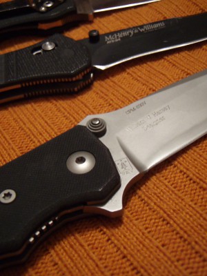

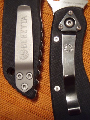

Они очень похожи: размеры, материалы, тактильные ощущения - все очень качественно и со вкусом! Да к тому же мой любимый размер!!!

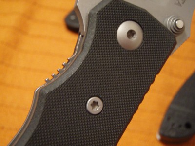

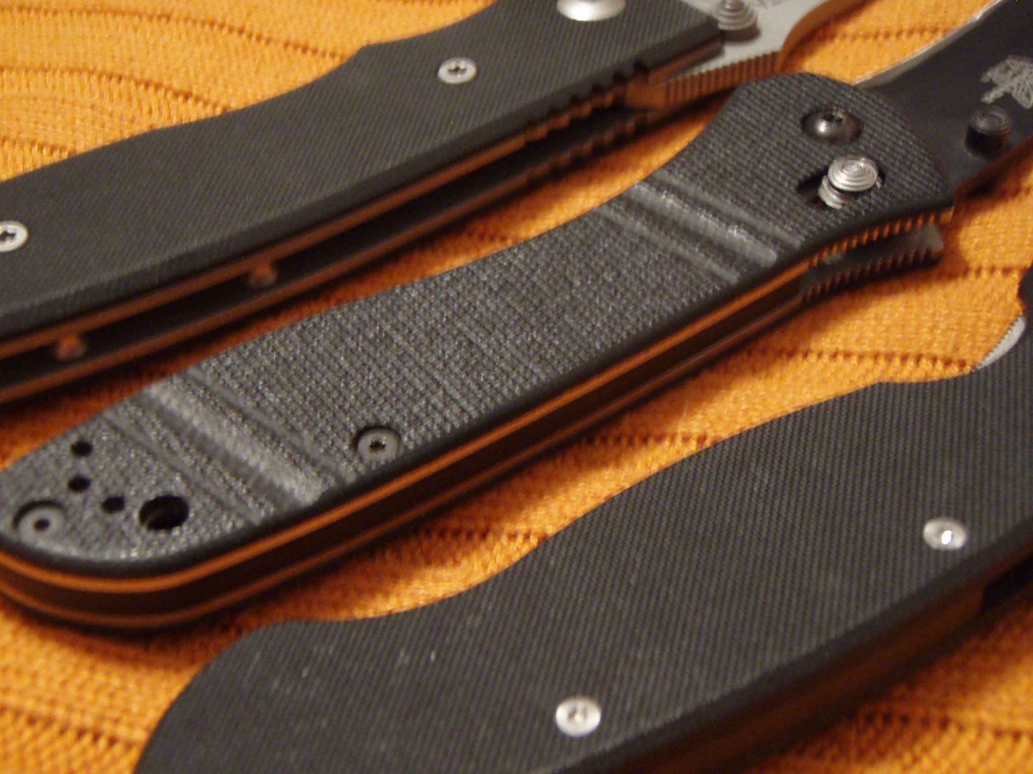

И там, и там предусматривается работа в перчатках(что немаловажно с нашей, так пока и не наступившей весной!) . Ж10 одинаково шершавая, что на мой взгляд не совсем то что нужно для городского ножа...
P1011839.JPG [ 681.68 КБ | Просмотров: 24521 ]
P1011834.JPG [ 669.24 КБ | Просмотров: 24521 ]

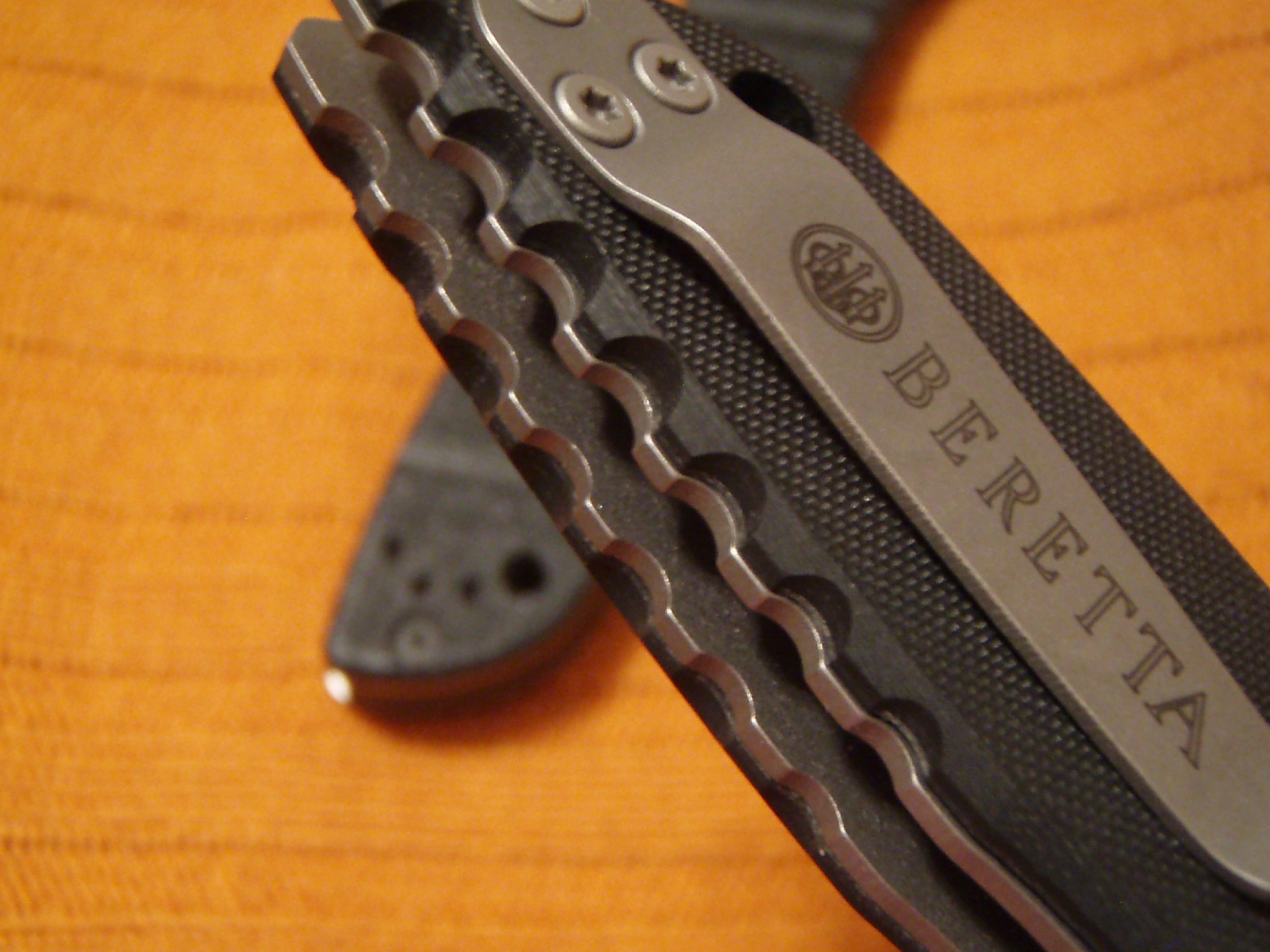

А с учетом того, что на беретте очень жесткая клипса - пиндык карманам наступит быстро! По поводу клипсы - это то, что меня сильно напрягало на фотографиях! Она мне жутко не нравилась! Угребищный вид! Просто ужас... А живьем она оказалась, во первых красивой!, во вторых очень удобной! Что в руке, что на кармане! Очень хорошая. Что называется не верь глазам своим!

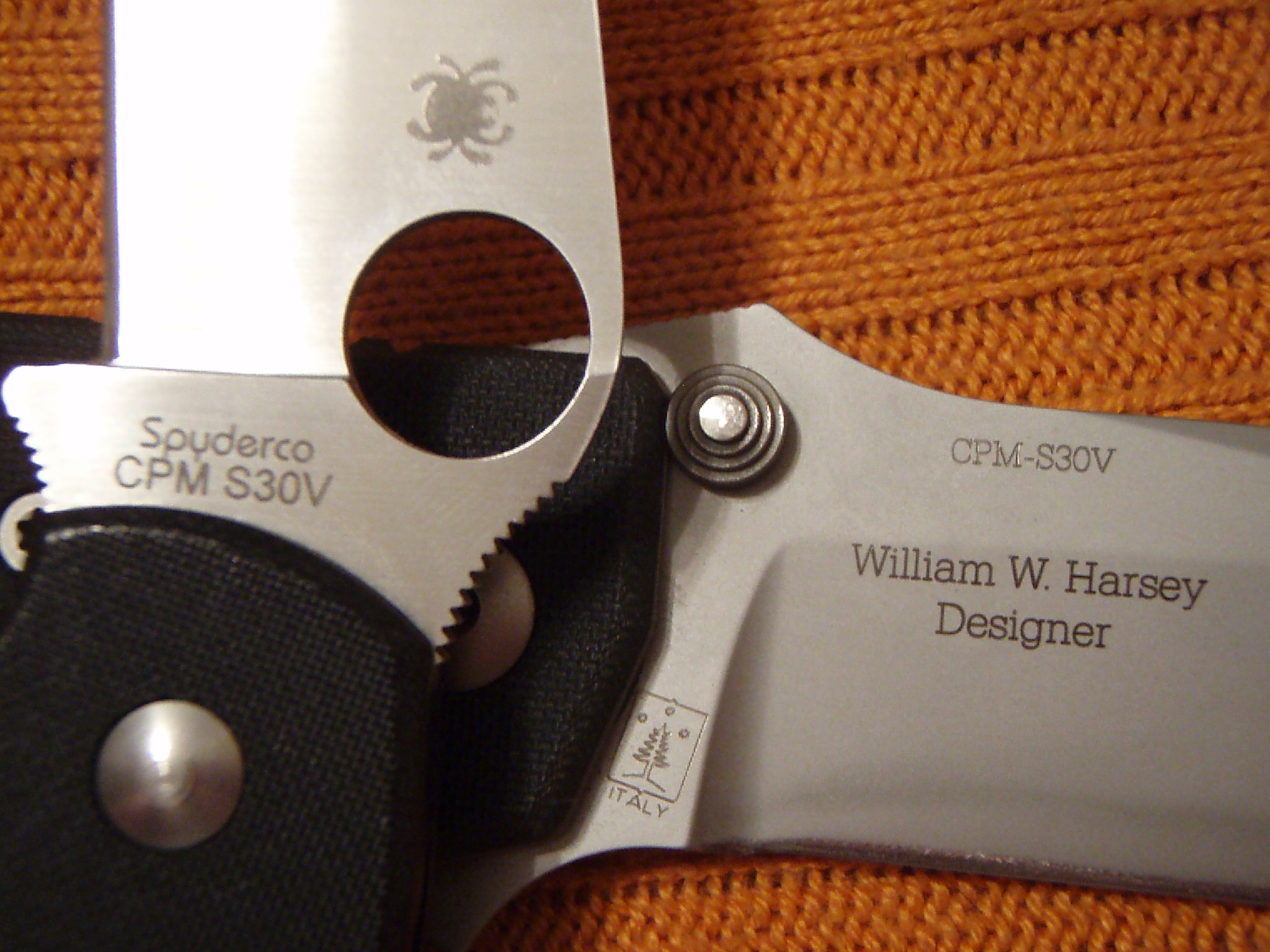

По поводу s30v: я и милю и беретту(да и 710 уже) переточил в линзу. Милю достаточно давно, поэтому данные не слишком достоверные: МНЕ ПОКАЗАЛОСЬ, ЧТО НА БЕРЕТТЕ 30ка ЧУТЬ-ЧУТЬ ПОМЯГЧЕ!
P1011844.JPG [ 663.64 КБ | Просмотров: 24521 ]
Менял геометрию с помощью лома и какой то там матери(с) набравшись терпением и вооружившись алмазами. Процесс оказался совсем не утомительным, метал снимался в меру тяжело, но в общем то, ничего такого неординарного! Я вот дня два назад делал линзу на EnZo, который из D2 - так вот там, совсем другое дело! Там я мучился несколько часов...

Ж10 на 710 мне нравится больше всего из этой троицы! Она в меру ухватистая и, в тоже время, совершенно безопасная для кармана ;)

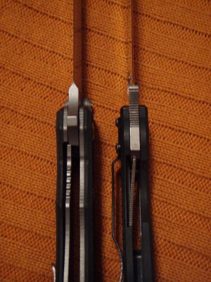

На беретте лайнер не шибко заходит на пятку клинка. При ударах не складывается, но ощущение ненадежности осталось...
P1011811.JPG [ 597.77 КБ | Просмотров: 24528 ]

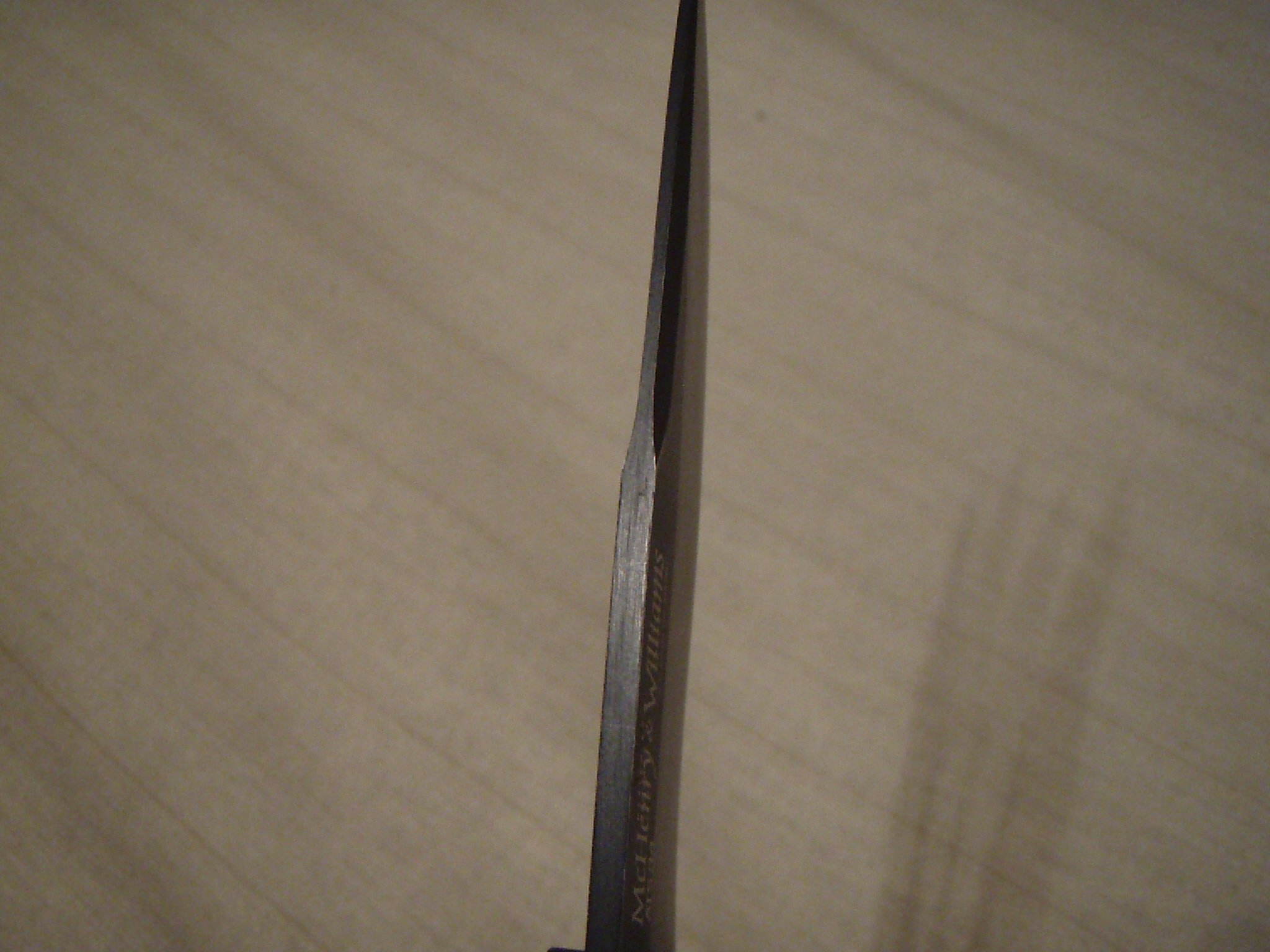

На бенче не симметричный фальш(кто бы, блин, сомневался!) Но это ожидаемо! Не уже ли они за время своего существования не могут нормально процесс настроить?!!(фото поганенькое, но лучше не смог)
P1011828.JPG [ 672.52 КБ | Просмотров: 24528 ]

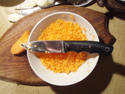

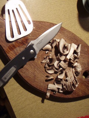

Готовка супа.
Принимали участие беретта, миля и РВСовский малыш(95х18).
Итоги: малыш вне конкуренции! Вогнутые спуски здорово работают(но иногда 9см. не хватает)! А вот два складня... чуть-чуть похуже ;) Причем не могу сказать, что миля сильно делает беретту! Даже по морковке они одинаково работают: раскалывать начинают в самый последний момент и только если толсто режешь.
Картошку чистить удобно(в отличие от мили)! Флиппер очень нужная здесь штука. Привык и оценил удобство на 2 или 3 картофелине :)
РК беретта держет хорошо. Возюкание по доске во время резки никак не отразилось на режущих способностях(а малыш чуток подсел!)
Тактический лом - кухонник, как Вам? Я, во всяком случае, доволен! :)
Лайнер начал залипать. Бороться с этим не собираюсь!!! По мне - это очень хорошо, а то раздражает, что он еле заходит на пятку...

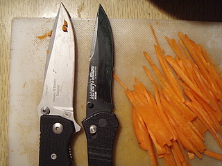

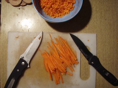

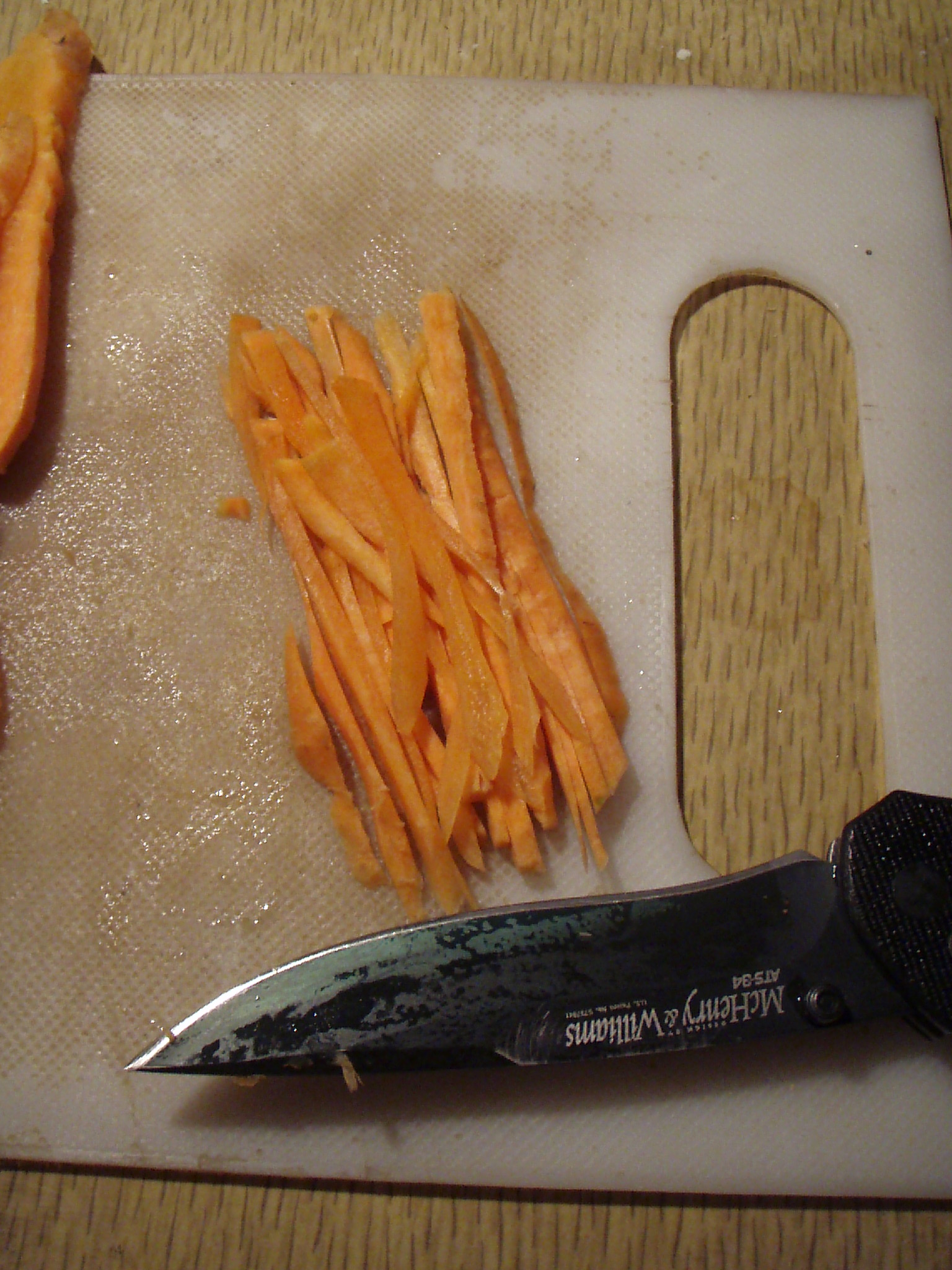

Нарезка морковки. Сначала рыжую пластаем:
P1011802.JPG [ 686.84 КБ | Просмотров: 24384 ]
Затем - делаем соломку и в конце режем на кубики:
P1011803.JPG [ 645.13 КБ | Просмотров: 24384 ]
3087971.jpg [ 31.54 КБ | Просмотров: 24384 ]
Береттой удобнее всего морковку резать в начале, делать соломку лучше получается 710(управляемость клинком просто изумительная, тут беретта отстает), ну а в конце - обоими ножами резать нормально.

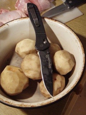

Чистка картошки - одинаково удобно! Опять таки, у 710 нашел определенный хват, при котором не чистка, а одно удовольствие!
P1011849.JPG [ 651.16 КБ | Просмотров: 24384 ]

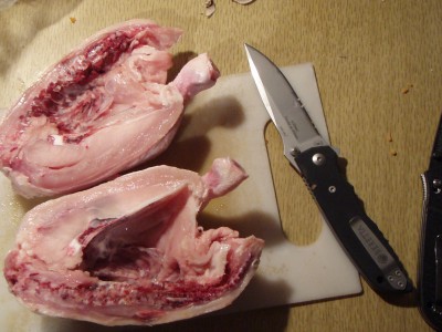

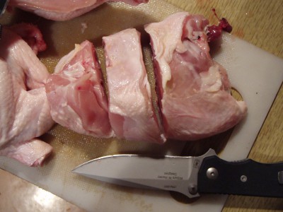

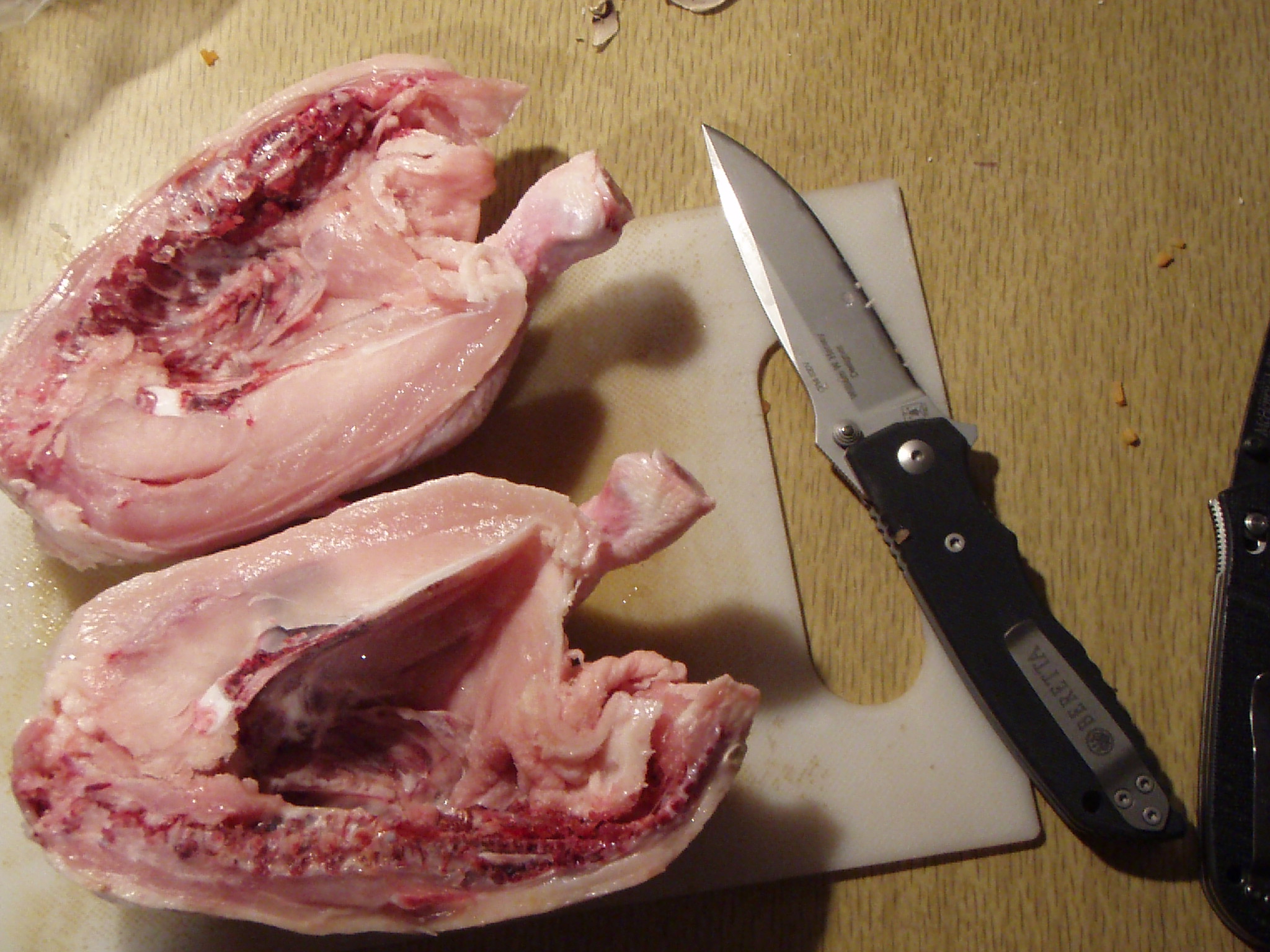

Курица полуразмороженная.
P1011826.JPG [ 686.12 КБ | Просмотров: 24384 ]
Пожалуй титул складного меча переходит к беретте(извини Рукус!)
Хотите нарубить птичку на стейки? Да пожалуйста!
P1011835.JPG [ 683.42 КБ | Просмотров: 24384 ]
А вот, если надо деликатно разобрать на части - руки тянутся к 710.
В плане шершавости Ж10ки мнение изменил(чуть-чуть). В мокрой руке 710 не очень уверенно сидит. Здесь текстура накладок на беретте удобнее!
