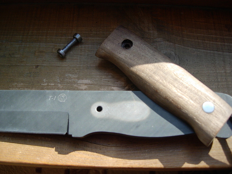

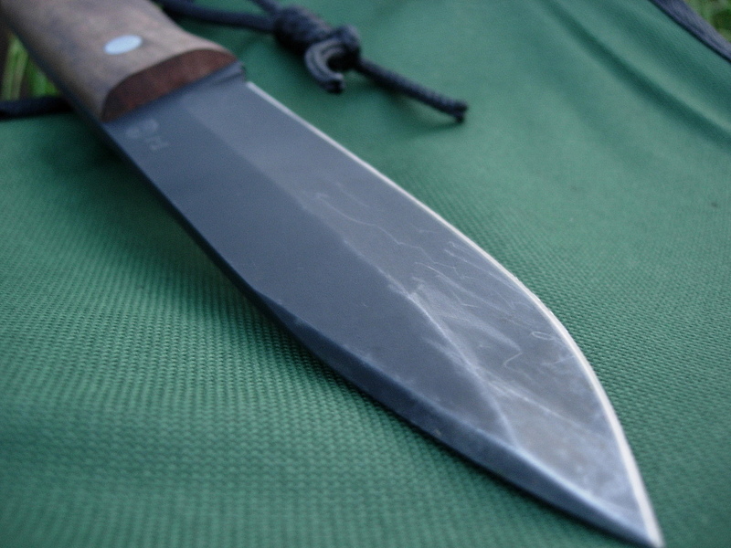

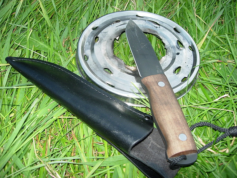

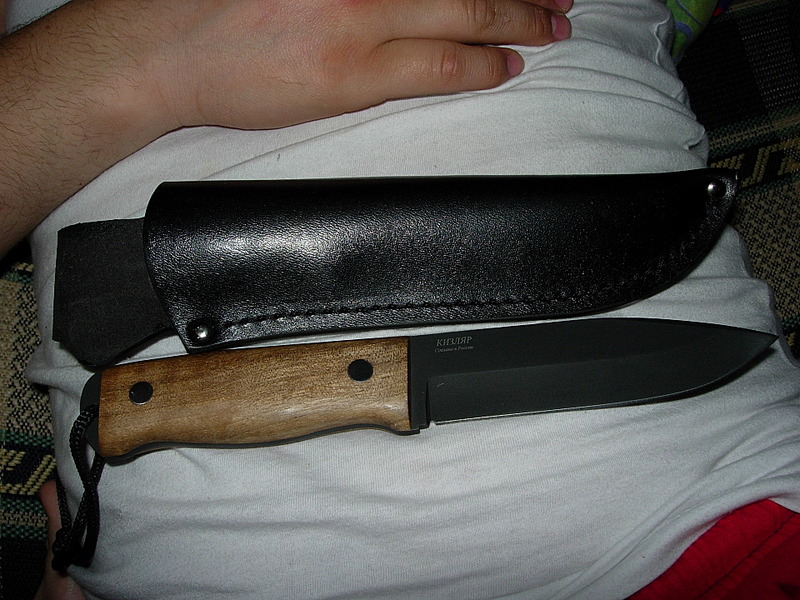

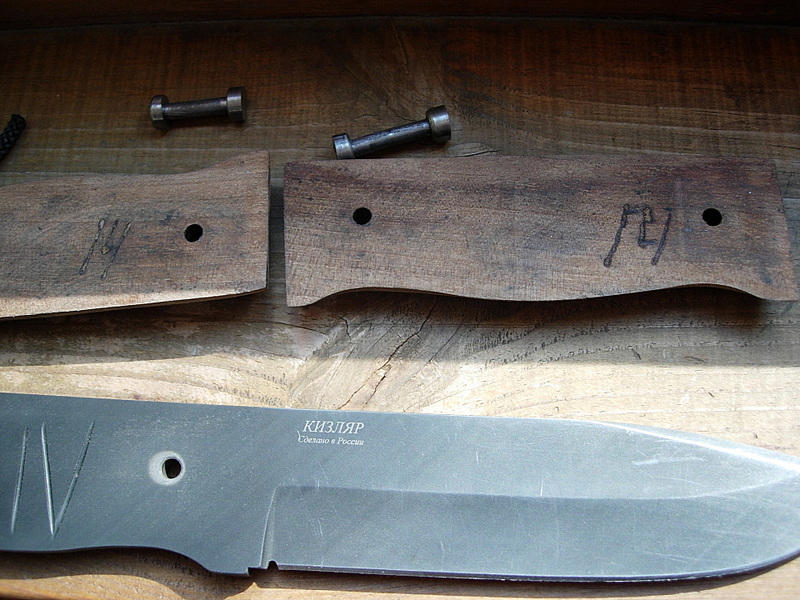

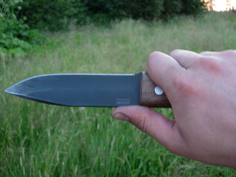

Нож очень увесистый - внушает надежность, заводская заточка плохая изначально - перетачивать не стал, решил поубивать на пикнике его, резал жестянку для импровизированной печки, неделей позже случилось так что оказались без топора, пришлось колотить по нему поленом на американский манер - все успешно "забатонили" Изначально подразумевалось нож не жалеть... ножны понравились в плане качества, нож в ножнах сидит не очень крепко, легко вынимается одной рукой на подвесе. Ну в общем если нож сразу переточить - то для грубых работ подойдет, для тонких не очень из-за толщины клинка. О качестве думаю можно судить по фото, не знаю как определить стойкость покрытия, т.к. первый нож такой у меня, на ганзе сказали что покрытие плохое. Еще к недостаткам можно отнести очень пухлую рукоять - держать нож в руке не комфортно.
Характеристики
Полная длина 240 мм
Длина клинка 127 мм
Толщина клинка 4.5 мм
Ширина клинка 30 мм
Материал клинка французская сталь z60
Твердость 56-58 HRC
Материал рукояти кавказский орех
Конструкция плашки приклепаны к хвостовику идущий по всей длине рукоятки
Ножны/чехол поясные ножны из натуральной кожи
Примечание не относится к холодному оружию
30 просмотров и ни одного комментария :) На ганзе пришли к выводу что нож очень плохой и цена на него завышена, единственный плюс - это его мощность и если его переточить и переделать рукоять - то как рабочий нож сойдет. В целом лично по своему опыту могу сказать что Кизляр лучше брать: Стрех-1 как полевой и Стерх-2 как кухонник, про остальные модели не подскажу, говорят еще Байкер складной вроди как не плохой.

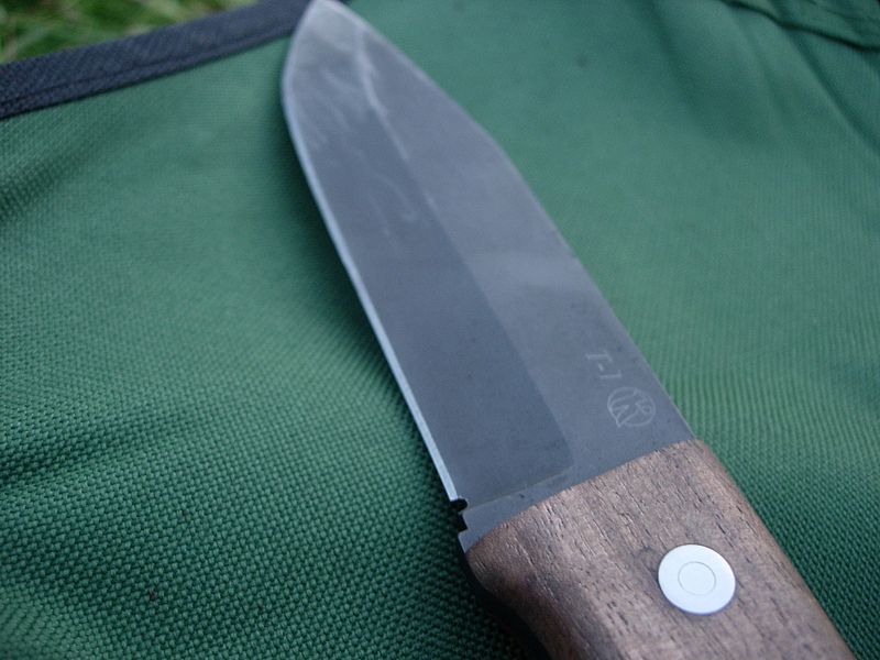

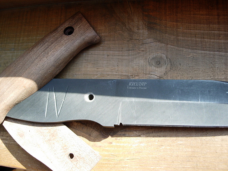

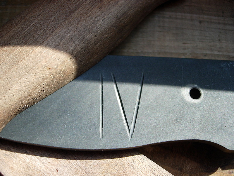

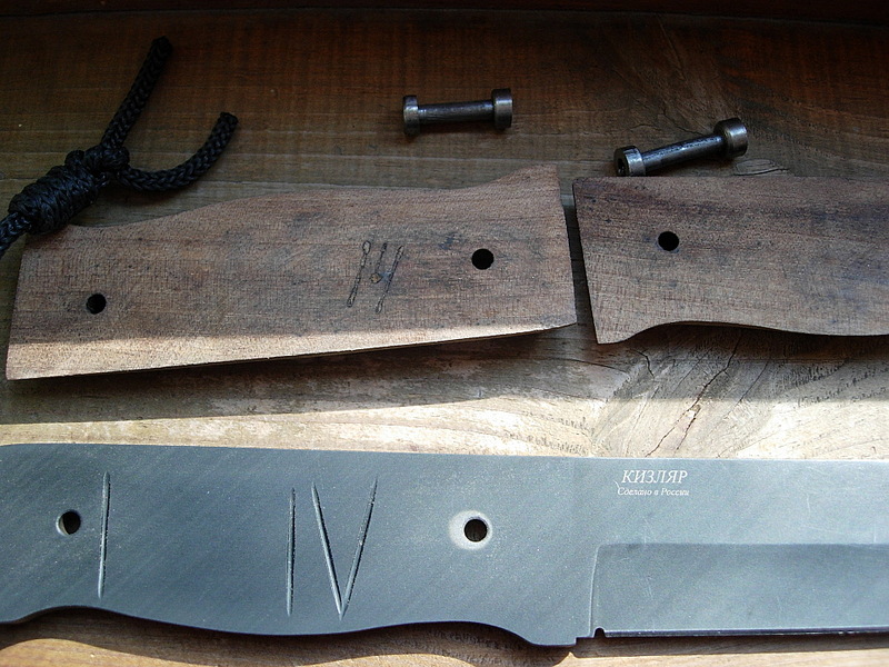

Нож внешне не возбудил. А про качество не скажу - это им работать надо... Непонятны насечки в видже римской IV на пластине под рукоятью.

Честно говоря, нож не вдохновил... Тяжёлый нож с плохой заточкой и неудобной рукояткой... :( В принципе, у Кизляра есть более удачные модели. "Енот", "Таран", "Финский".

Римские цифры это я так понимаю порядковый номер что ли, на рукояти тоже 14 написано. Вот сейчас без рукояток лежит :) ну прям отличный метательный нож получился :)
Это сорт 8)

ну да, 4 мм при спусках от середины, это топорик скорее.
Про IV ржунемогу. :mrgreen:

Римские цифры это для того что бы после покрытия клинка не перепутать что к чему - это я давно понял :)
Про топорик - правда.

Форма рукояти какая-то неопределенно-дурацкая.
