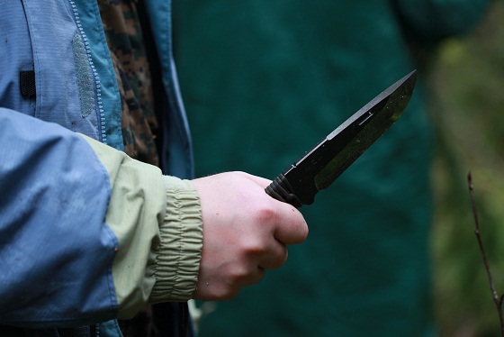

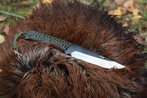

Итак, впечатления о ноже CYU (фиксированный клинок).

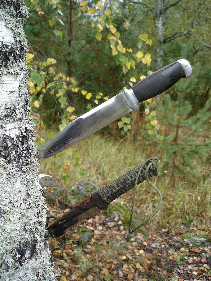

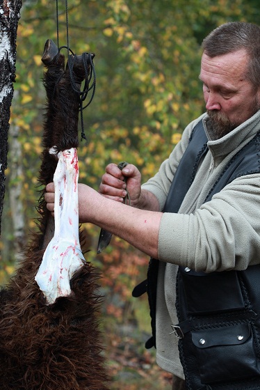

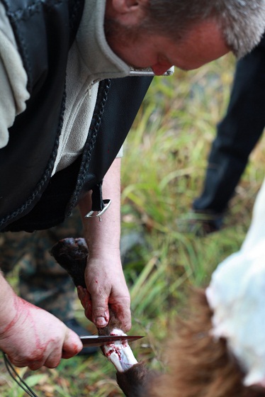

Забой и разделка туши.
В роли небедного охотника, оснащенного столь современным ножом, выступил участник Клуба Дмитрий, в узком кругу более известный как Дед Димон.
IMG_8101.JPG [ 103.87 КБ | Просмотров: 104392 ]
IMG_8107.JPG [ 76.81 КБ | Просмотров: 104392 ]
Выбор пал на него не случайно – Дед Димон опытный охотник с многолетним стажем, прекрасно знающий требования к хорошему охотничьему ножу и к тому же кузнец, изготовивший на своем веку немало ножей себе и многочисленным знакомым охотникам по их заказам.
Непосредственно забой барана никаких сюрпризов не принес – нож острый, колющие способности у него высокие. Первые впечатления начались при снятии шкуры. Коротко Дед Димон охарактеризовал работу ножом по снятию шкуры и разделке барана следующими словами: «В-принципе, конечно удобнее, чем топором. Приходилось мне и топором зверя разделывать…» Нож оказался не самым удачным инструментом для снятия шкуры, т.к. прорезал ее острым кончиком, стоило Деду Димону чуть отвлечься. Если бы шкура была ценной, снятие ее таким ножом могло бы привести к ее бесповоротной порче. Чтобы не прокалывать шкуру, тестеру приходилось постоянно четко контролировать кончик ножа. Итак, геометрия для снятия шкуры подходит не лучшим образом. Минус один балл, все же нож заявлен в том числе и как охотничий.
IMG_8173.JPG [ 96.94 КБ | Просмотров: 104392 ]

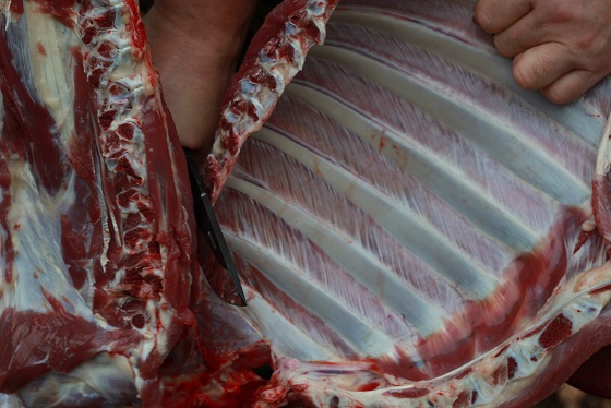

Дальнейшая разделка барана показала, что кроме топорной геометрии, совершенно не подходящей разделочному ножу, CYU обладает еще перекаленной РК. HRC 65 единиц – это вам не шутки. В результате при отделении головы барана от туловища (работа по позвонкам), отломился кончик ножа (примерно 2 мм.) и на протяжении около 5 мм. от острия выкрошилась режущая кромка.
IMG_8273.JPG [ 155.34 КБ | Просмотров: 104392 ]
Для грубой работы по разделке такой нож, как показала практика, тоже не подходит – велика вероятность повредить РК. Пара ножей от ворсмовских мастеров, параллельно испытываемые нами, прошли данные этапы (снятие шкуры и разделку) гораздо успешнее. Минус два балла ножу.
IMG_8109.JPG [ 130.58 КБ | Просмотров: 104392 ]

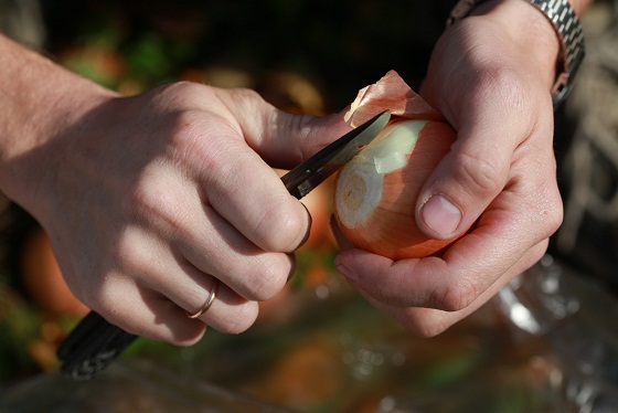

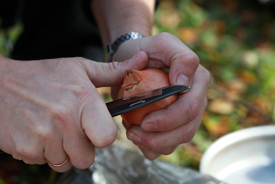

Следующим этапом испытаний стала подготовка пикника. Чистка и нарезка лука, нарезка помидоров, огурцов, зелени. В данных работах CYU показал себя, к сожалению, так же не слишком удачно – излишняя толщина клинка делала данную работу неудобной, например лук нарезать ровными тонкими кольцами ножом с такой геометрией крайне затруднительно. Для кухонно-пикникового ножа CYU излишне толст в обухе. Не добавляет удобства и непонятная дыра на клинке – фирменный рокстидовский знак. Из нее все время приходилось выковыривать застрявшие куски продуктов. В итоге за продуктовые работы - минус три балла.
IMG_8216.JPG [ 65.58 КБ | Просмотров: 104389 ]

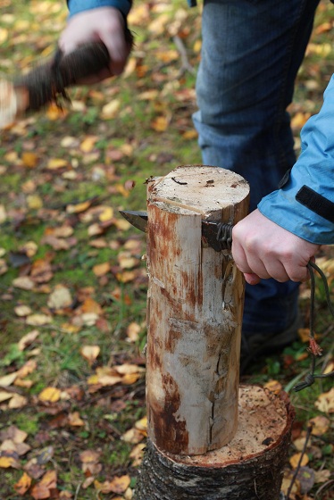

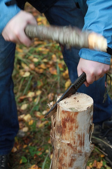

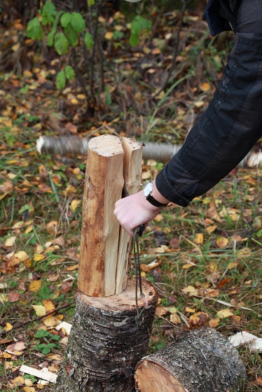

Батонинг.
IMG_8188.JPG [ 97.91 КБ | Просмотров: 104392 ]
IMG_8190.JPG [ 85.66 КБ | Просмотров: 104392 ]
IMG_8196.JPG [ 125.48 КБ | Просмотров: 104392 ]

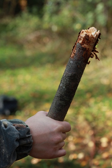

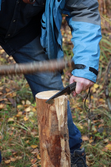

Для розжига костра наш охотник нащепил ножом пару полешек. Для батонинга нож оказался достаточно удобным, но излишняя толщина клинка все же немного мешала – нож слегка подклинивало и для откола щепы приходилось прилагать больше усилий, чем немного более тонким ножом.
IMG_8191.JPG [ 101.23 КБ | Просмотров: 104392 ]
Фальшлезвие на обухе крайне недоброжелательно обошлось с полешком, которым по нему лупили, измочалив его в лапшу, а потом и переломив. Полешко пришлось менять. На ноже с менее агрессивным и более плоским обухом это было бы менее выражено. Но мы дадим все же ножу один призовой балл, т.к. задачу он выполнил, не понеся никаких потерь. Итак, пока счет 3:1
IMG_8195.JPG [ 68.03 КБ | Просмотров: 104392 ]

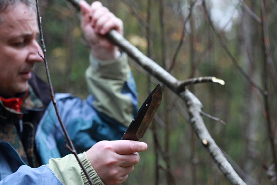

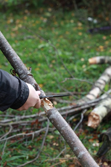

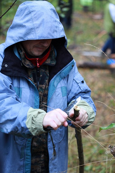

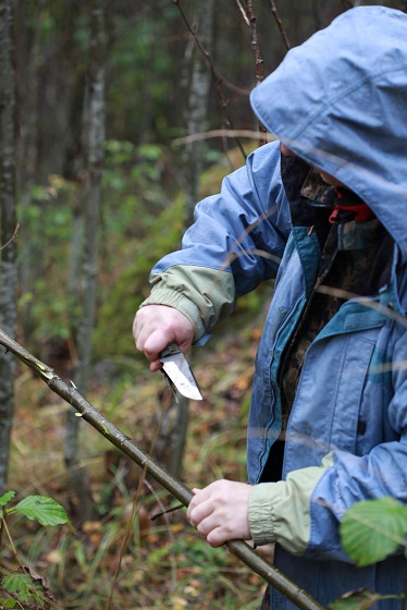

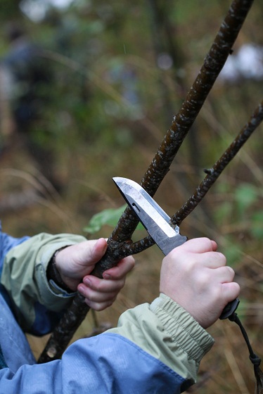

Рубка веток (лапник)
Этот тест нож прошел бы на ура, так как рубит ветки он отлично – сказывается острота, геометрия shinogizukuri ("усеченная линза" - с ребром на спусках) - характерная для катан и общая массивность ножа. Но есть одно «но». Очень большое «но». Это большое и толстое «но» - отвратительная рукоять – неэргономичная, обмотанная паракордом, собирающим на себя грязь и кровь, угловатая и травмирующая руку. Итак, за рубящие способности дадим один балл, за рукоять – один балл снимем. Итого выходит счет 4:2.
IMG_8186.JPG [ 82.51 КБ | Просмотров: 104392 ]
IMG_8286.JPG [ 73.82 КБ | Просмотров: 104389 ]
IMG_8288.JPG [ 95.94 КБ | Просмотров: 104388 ]
IMG_8290.JPG [ 93.24 КБ | Просмотров: 104388 ]
IMG_8294.JPG [ 72.79 КБ | Просмотров: 104388 ]

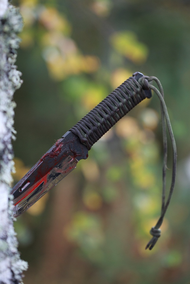

Коррозионная стойкость.
Никакая. Нож покрылся неряшливыми пятнами минут через пятнадцать после начала теста, а чуть позже на спусках мы заметили питтинговую коррозию. Минус балл, для охотничье – туристического ножа такое сильное корродирование неприемлемо. 5:3. (При обсуждении коррозионной стойкости аутдорного ножа Клуб разделился на остроконечников и тупоконечников, тьфу, то есть на углеродчиков и нержавейщиков. Нержавейщики морщили нос и кромко говорили "фи", углеродчики доказывали, что "страдает только эстетика, а не функционал". За использование заумных слов "эстетика" и "функционал", а так же потому что нержавейщиков оказалось больше числом, и, в конце концов, просто потому что автор относится к лагерю нержавейщиков мы проигнорируем гнусные инсинуации и выпады углеродчиков и скажем дружное "нет" коррозии на ноже для туриста и охотника.)
IMG_8261.JPG [ 107.16 КБ | Просмотров: 104389 ]

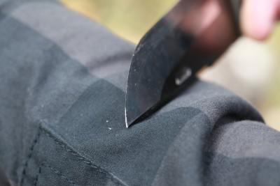

Итак, давайте подведем итоги по ножу туристическому CYU.
Итоги на самом деле неутешительные. Общее мнение клубней по данному ножу негативное. Не годится данный нож ни охотнику, ни туристу. Только если ничего другого под рукой нет. Отвратительная коррозионная стойкость, кошмарная рукоять, излишняя толщина клинка, высокие значения твердости из-за которых крошится РК и которые не дадут поправить нож в полевых условиях, и не лучшая геометрия низводят данное изделие фирмы Рокстид в разряд заточенных кусков железа по меткому выражению одного одиозного ножевого дизайнера.

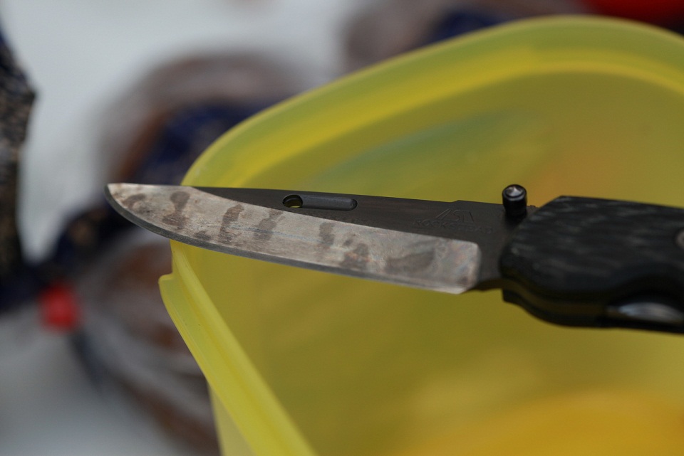

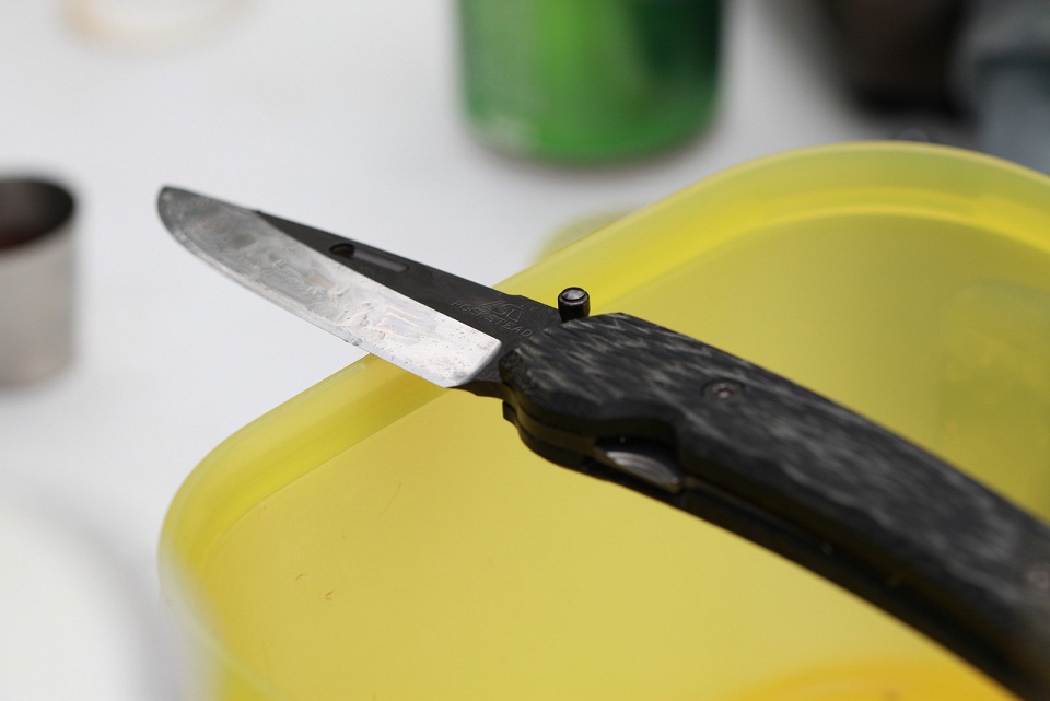

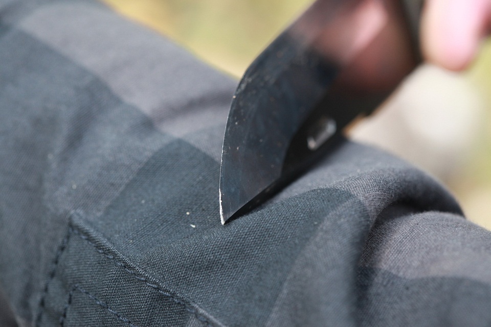

Теперь немного о фолдере.
Говоря откровенно, тут сказать особо нечего. Та же самая сталь, то же самое покрытие, те же самые проблемы – неэстетичные пятна и питтинг.
IMG_8217.JPG [ 69.97 КБ | Просмотров: 104389 ]
Хотя, конечно, режет хорошо, тем более толщина клинка значительно меньше, чем у старшего брата. В кармане носить такое ржавое «чудо» я бы не стал. Плохо обработанная микарта, криво посаженные винты, отсутствие клипсы тоже не добавляют ножу удобства и эстетики. Правда, у данного фолдера достаточно качественный и толстый лайнерный замок.
Выводы:
Для загородного ножа – неподходящий выбор стали. Для городского – тоже, кому в городе приятно будет носить вечно ржавый клинок? Да еще и клипсы нет, хотя ее роль выполняет открытый кожаный чехол вертикального подвеса. В результате я так и не понял, что хотели сказать инженеры Rockstead, выпустив эту нелепицу.
