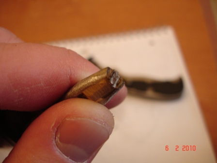

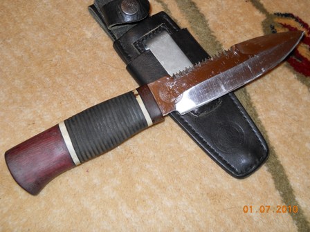

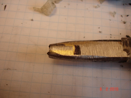

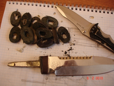

И хотя я не считаю ножи подобных размеров подобающими для городского ношения, ЕДС так сказать;), но это личное дело каждого. Вопрос в другом - нож расхвалили как супер-пупер нож для крютой зольдатен. А у меня относительно недавно был на реставрации такой же. Вот фото ниже. И чего-то меня не впечатлила конструкция. Кстати ножны тоже не очень комильфо. Острие ножа со временем прорезает низ ножен, ибо вкладыша никакого нет. Подвес на петле не очень удобен, т.к. хлястик фиксирует нож плохо (гарды-то нет!) и при переворачивании нож может выпасть.

Чем-то мне эти фотки напомнили мой САРО, который Денис под норвега переделал. Там тоже была подгнившая береста из наборной рукояти и латунная трубочка , прикрепленная проволокой к короткому хвостовику. Короче, ужасы нашего городка под названием массовый российский ножепром
