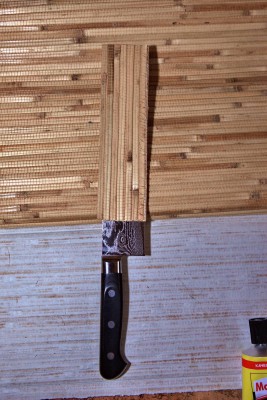

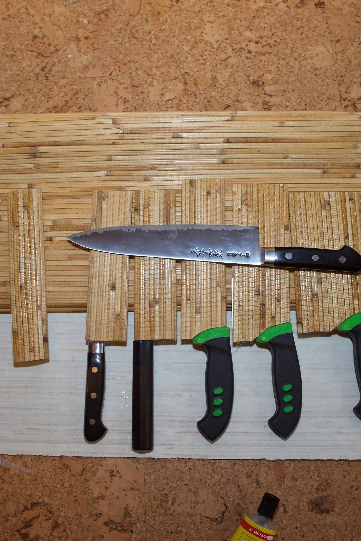

Собственно на форуме не нашел ничего.Может пригодится.Остался у меня кусок рулона бамбуковых обоев
IMG_01.jpg [ 106.49 КБ | Просмотров: 18233 ]

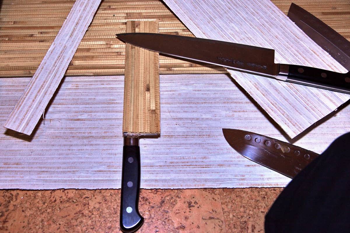

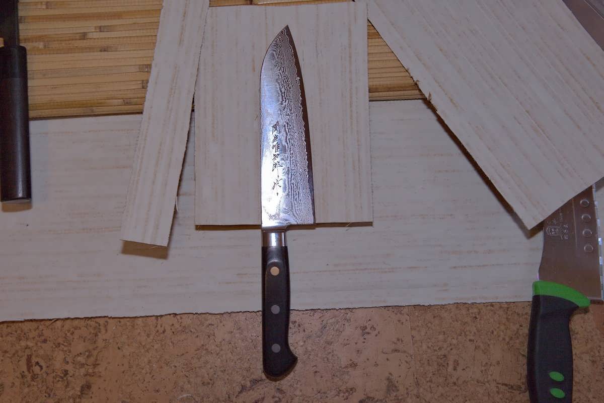

Далее примеряем заготовку к ножу
IMG_03.jpg [ 96.53 КБ | Просмотров: 18233 ]

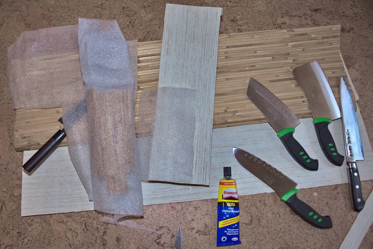

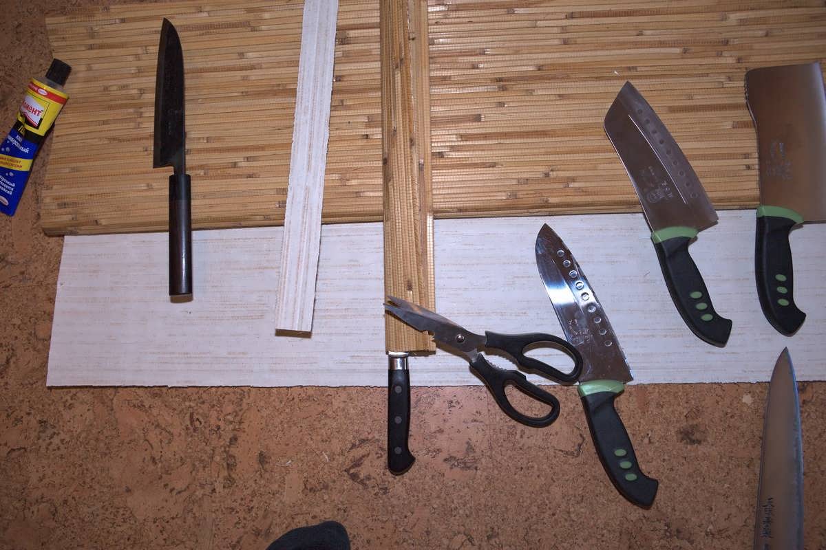

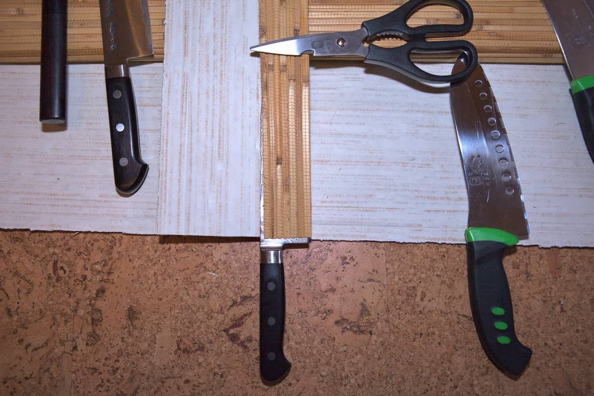

Обертываем
IMG_04.jpg [ 75.97 КБ | Просмотров: 18233 ]
IMG_05.jpg [ 102.55 КБ | Просмотров: 18233 ]

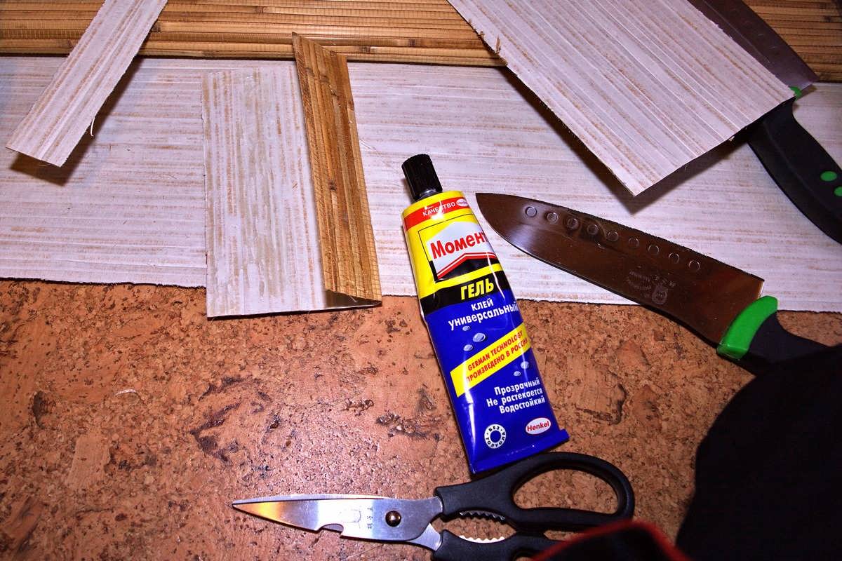

Отрезаем лишнее
IMG_06.jpg [ 60.47 КБ | Просмотров: 18233 ]

Получается сая примерно такая
IMG_09.jpg [ 282.47 КБ | Просмотров: 18233 ]
